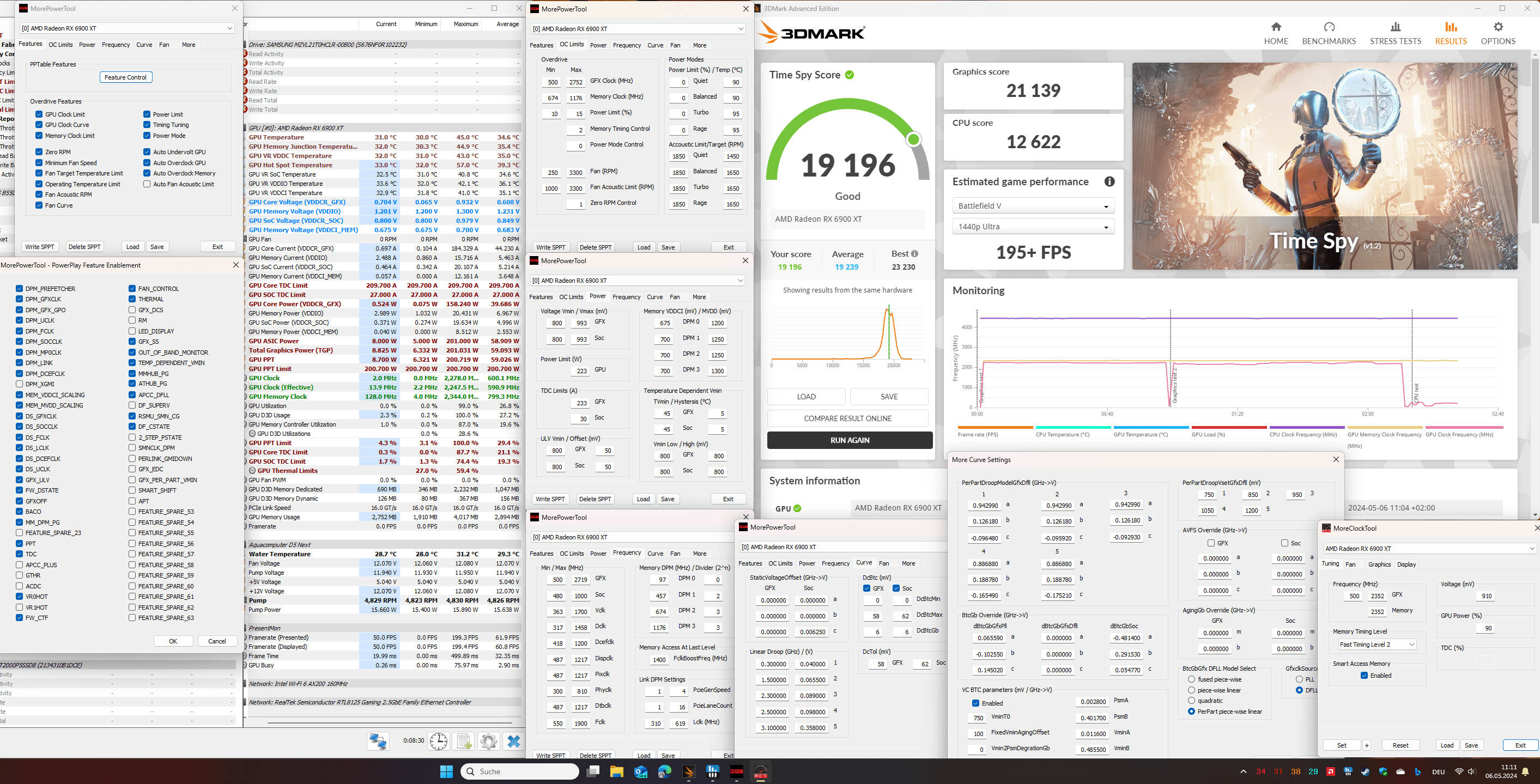

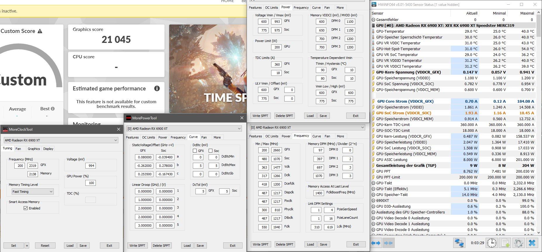

So, auch hier nochmal Update zum 200W Setting:
Unterschied zu vorher:
  • MEM auf 2350 FT1 @ 1,3V DPM 3
  • Soc runter, FCLK rauf - 1000 / 1900 bei 975mV SoC. Danke @MehlstaubtheCat für den Tip!
  • 6950 XT Curve
Wie immer, Alltags-Setup mit SVM on / Core Isolation & Memory Integrity, etc.
Hier auch mein Schummel-Ergebnis: 21.045 bei 200 W TGP

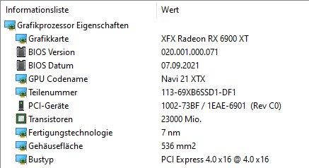

Habe jetzt 4 Biose der 6950XT und einer 6900XT von XFX ausprobiert. Kein Postscreen bei allen und GPU bei 500 MHz gelockt. Der Vram ging allerdings bei 1.4 V (Standard) mit 1.200 MHz.
Für alle Fälle:
Unter Linux im Terminal sudo ./amdvbflash -f -p 0 AMD.RX6950XT.16384.220310.rom (eigener *.rom Name ist klar.)
Sobald das Bild da ist, kann man Bios-Schalter umschalten. Überschrieben wird jeweils der Bios, der gerade per Schalter ausgewählt ist. Man kann also auch gleich beide überschreiben.
Schade natürlich, denn das Potenzial wäre da.
ps: was bedeutet eigentlich die Frequenz beim SoC? Beim Ram und MB müssen die synchron laufen. Hier scheints wurst zu sein. Ich merkte nur, dass ab einer gewissen Reduktion des Taktes, die Speichergeschwindigkeit zurückgeht. Bemerkt durch MCT. Der Takt von Infinity Cache scheint auch keinen Einfluss auf die Leistung zu haben.
@Bimer Du brauchst das hier: https://www.techpowerup.com/vgabios/236400/236400
Kann Dir auch meins schicken wenn Du magst - sollte das gleiche sein. Allerdings setzt das eben eine XTXH Karte voraus, da gibts von XFX eine "Limited Black" - wenn Du dir hast wird´s gehen, sonst wohl nicht.
Bei mir hat SoC Takt keinen messbaren Einfluss auf Leistung, aber auf möglichen FCLK. Bei FCLK wenig, aber spürbar ein Einfluss auf die Leistung - Eben ca die 0,5% für ~+300MHz
Danke, hatte es jedoch schon. Amdwinflash hats überhaupt nicht als gültige Datei akzeptiert.
236400.rom (AMD LC Bios)
Powercolor.RX6950XT.16384.220315_2.rom
XFX.RX6900XT.16384.210412.rom (Merc 319 Black Limited)
Das Verhalten war stets gleich. Der Chip ist XTX. Wobei mir nicht klar ist, was den Unterschied ausmacht. Die Chips sind doch an und für sich gleich. Der 16 Gbit Speicher macht bei standardmässigen 1.4 V die Taktraten der 18 Gbit Speichers mit. Ist ja eine Sache bei Belastung abzuschmieren, eine ganz andere sich gar nicht erst einzuschalten. Ich bin mir sicher, dass das bloss eine künstliche Eingrenzung ist. Das mit der Speicherbandbreite scheint extrem Spiele abhängig zu sein. Ich ging davon aus, dass bei Speicherbelastung die Auslastung des Speichercontrollers der Indikator sein muss. Doch abseits des memtest_vulkan scheint der meist zu chillen. War halt nur meiner Neugierde geschuldet.

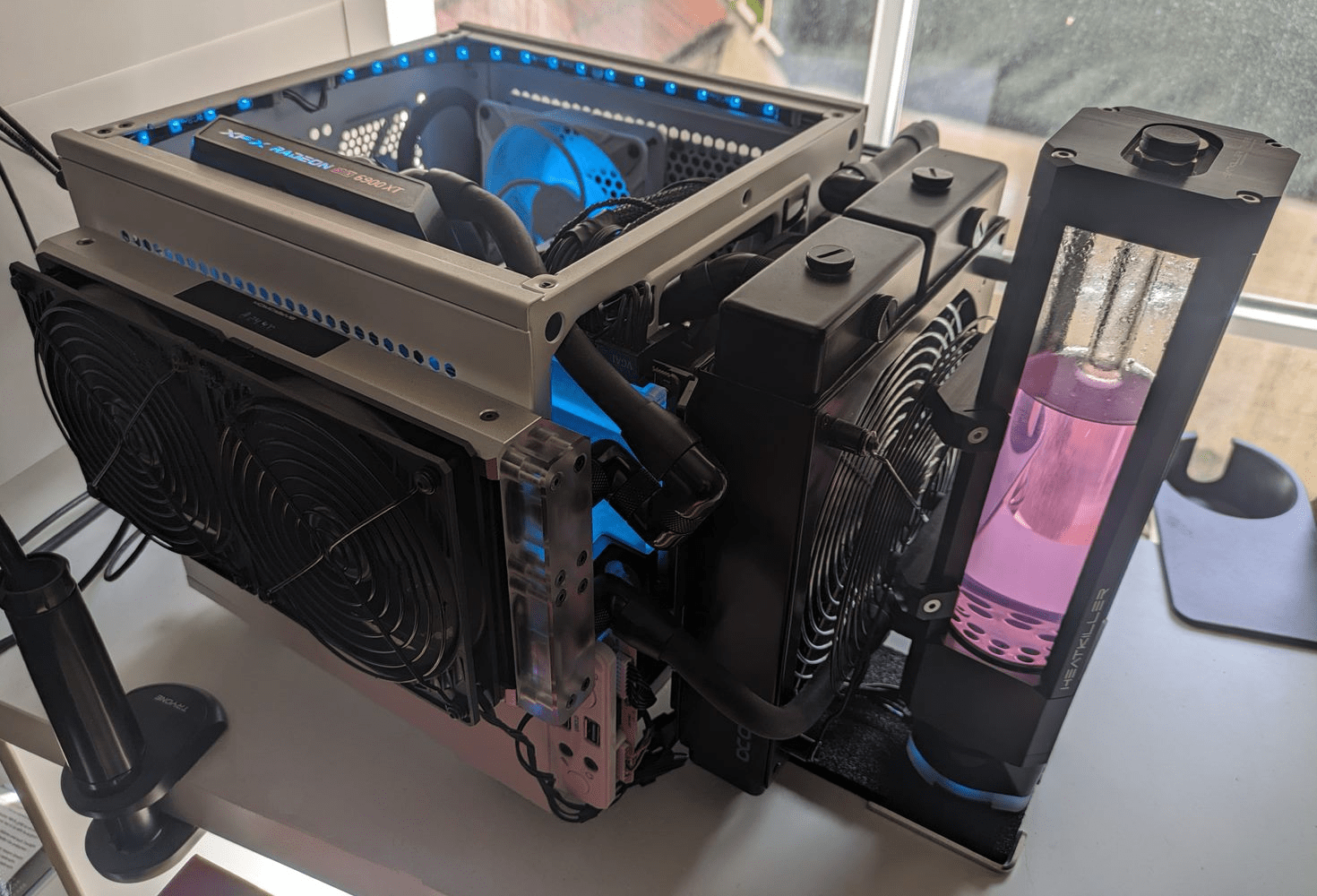

Hier drin das Ganze - allein die Karte da rein so zu bringen war ein kleines Abenteuer. Dh da is noch Spielraum mit nem Mo-Ra, den ich mir wohl anschaffen muss wenn ihr mich hier so weiter nervt :d Im Ernst, feine sportliche Truppe hier :)

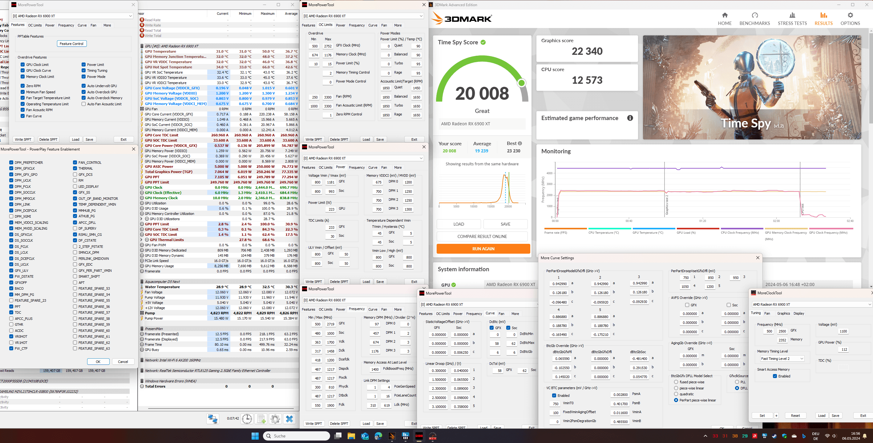

Weil ich´s grad fertig hatte: als Richtwert ein ziemlich optimiertes 250W Setting mit WaKü, ohne den (sehr beeindruckenden) EVC2, Caps etc Overkill ;)
22.340 / XFX 6900 XTXH Speedster Zero WB
Da sind Deine 22700 bei ~300W Luft eh ziemlich gut finde ich, auf 250W wärst wahrscheinlich auch ned weit weg.

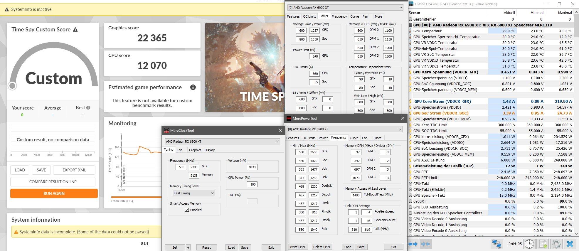

22.365 Punkte mit 1070 MHz Ram bei 250 W PL
Und da hast Du Deine Antwort - offenbar macht das nicht allzuviel Unterschied ;) FT1 / FT2 machen bei mir jeweils ca 100-200 Punkte Unterschied aus, Ist auch meine Erfahrung, wenn ich auf das Original-BIOS umschalte, ist das Ergebnis ca gleich. Aber es geht - aus einem für mich nicht nachvollziehbaren Grund - der GPU-Takt höher, Speicher eben niedriger. Am PL liegt´s nicht, ich rede vom stabilen Maximum bis die Karte abstürzt, dh es geht mehr Takt bei gleicher Spannung wenn ich mich recht entsinne?
