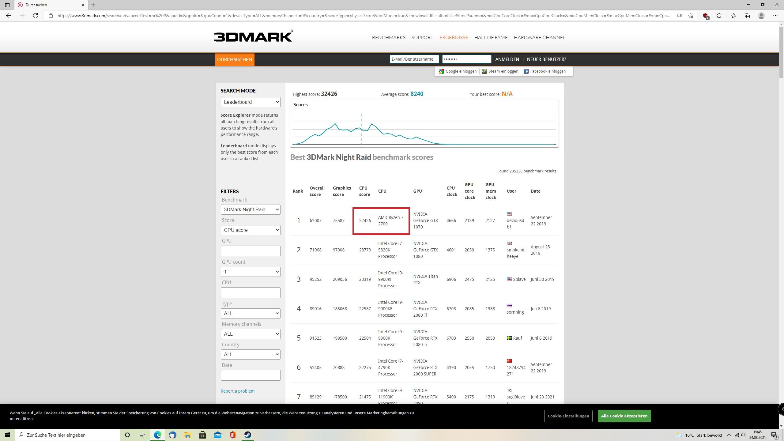

Kann bitte Night Raid mal jmd. mit seinem AMD System machen, möchte gerne wissen was da los ist bei mir?
Kann doch nicht sein, dass ich dort so viel weniger GPU und auch CPU score erreiche!?

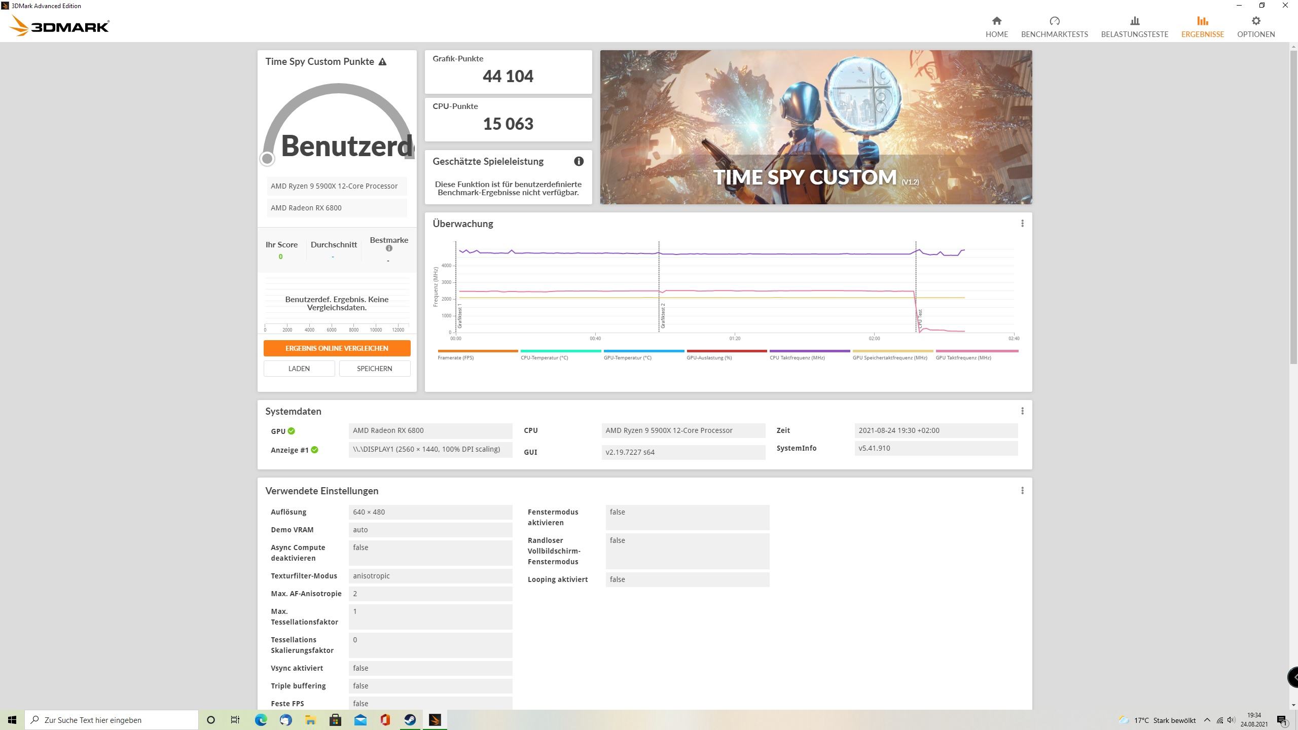

20200pkt.

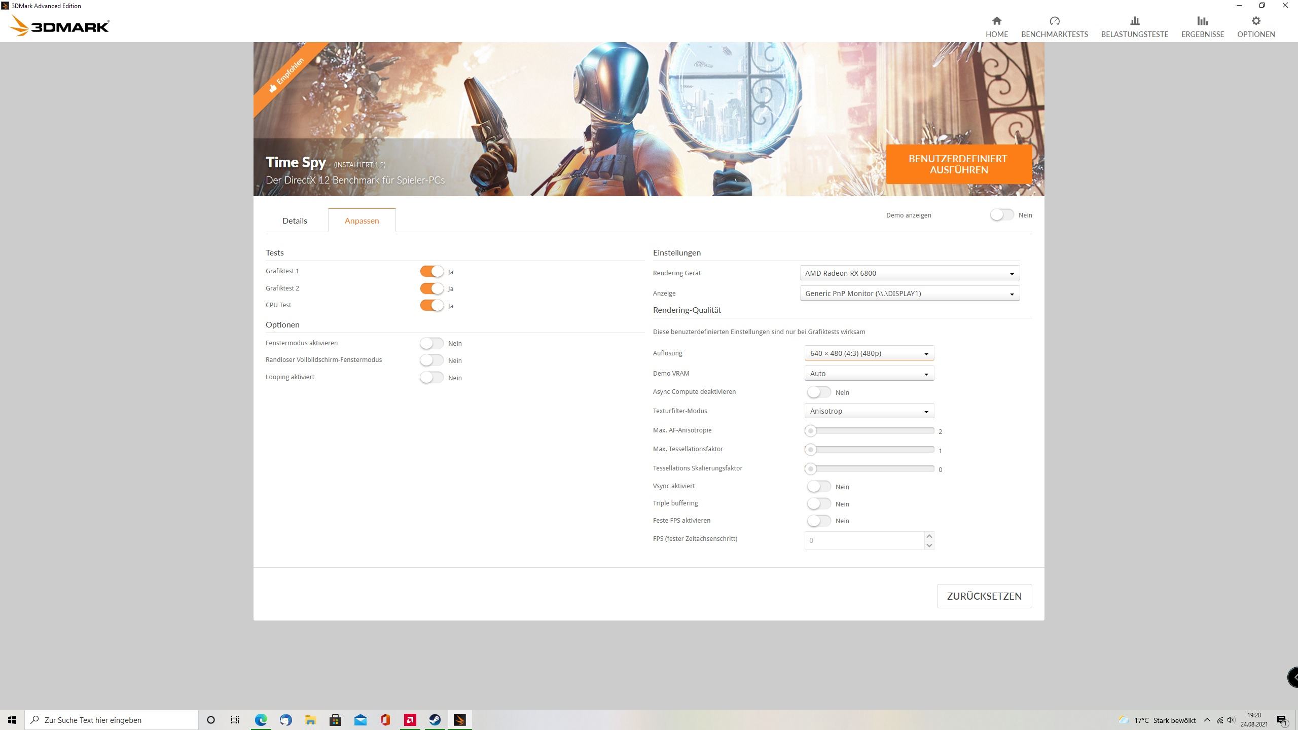

Falls es euch nicht zu viel Aufwand ist könntet ihr mal mit folgenden Einstellungen den Timespy laufen lassen. Denke jeder hat die Vollversion...
Wer will kann auch gerne mal seine CPU damit quälen...

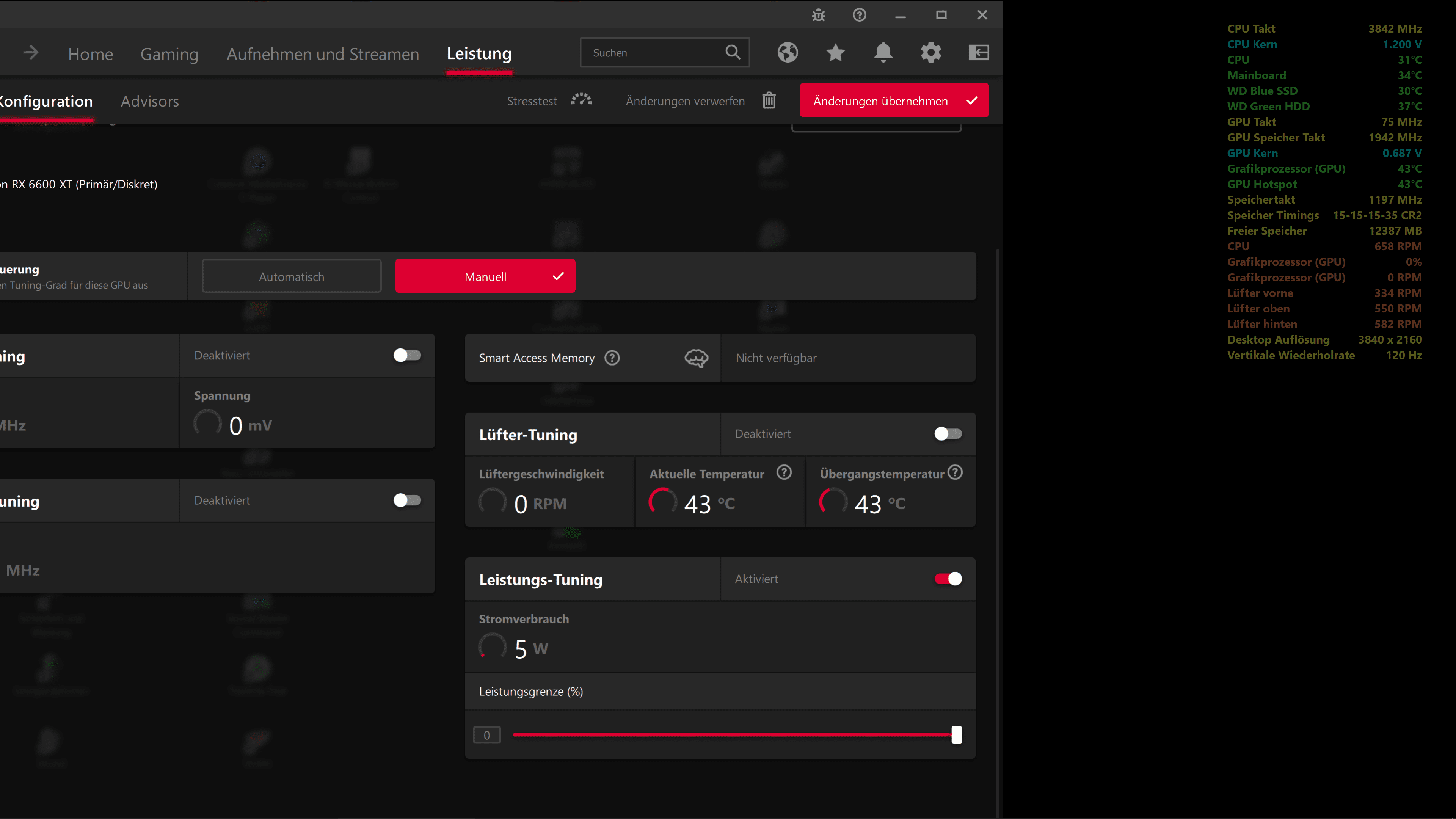

Habe eine MSI Mech RX 6600 XT.
Hier mal ein Screenshot des Powerlimits:
Kann ich davon ausgehen, dass ich bei meiner Karte das Powerlimit nicht erhöhen kann?
Offensichtlich nicht werksmässig, mit dem MorePowerTool kannst du das Limit aber auf jeden Fall umgehen/aufheben. Braucht etwas Einlesezeit, ist aber ein starkes Tool um alles was gewünscht ist

44K + ist aber für eine 6800er ein beachtliches Ergebnis!
Ja das ist aber ganz normal da hier die CPU und RAM extrem wichtig werden. Du hast mehr CPU Punkte wie ich daher bist du auch leicht schneller.
Wenn ich jetzt die CPU etwas übertakten würde könnte ich dich eventuell sogar überholen...
Ist halt jetzt ne umgedrehte Sache bzw ein CPU-Limit....
