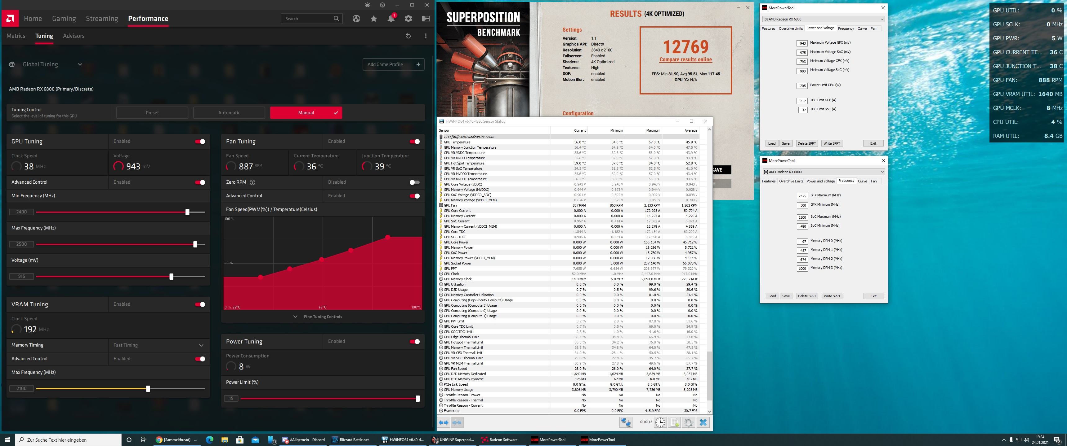

@Ffm777 Das ist so das beste (bei vernünftigen Settings), was wir (Holzmann und ich) aus seiner Karte herausholen konnten:
Das sind halt OC²UV-Settings, sprich OC ist deutlich bevorzugt. Es ging darum, die Scores zu verbessern. Evtl. wäre das nicht ganz stabil bei dir. Wenn das der Fall sein sollte, mal 50 MHz wegnehmen, oder SoC-Voltage erhöhen. Ansonsten geht mit weniger Takt auch mit Sicherheit weniger Spannung im MPT und Wattman. So 1075 mV GFX MPT und 915 mV Wattman bei 50 MHz weniger Takt könnte ich mir gut vorstellen. Beim SoC dürfte aber bei der 6900 XT kaum was gehen, ohne Performance zu verlieren.

Es ist entweder das Verhältnis zw. TDP zu TDC GFX oder die niedrige GFX-Maximum-Voltage im MPT, die dann so niedrige Spannungen im Wattman ermöglicht. Das sollten wir mal herausfinden. Ich habe nur eine RX 6800 und das mit der Voltage runterzusetzen ging dann erst, als ich beim 217 W TDP-Setting die TDC erhöhte von 210 A auf 230 A. Dann konnte ich auch die GFX-Voltage senken, woraufhin 205 W TDP und 217 TDC A möglich wurden. Default bei der Karte ist übrigens 203 W / 200 A, was eindeutig zu wenig A für eine niedrige Spannung sind (künstliches TDP-Limit beim (OC-)UV).

Wobei bei den 6900 XT ja anscheinend keine Erhöhung der TDC notwendig ist. Die oben geposteten Beispielwerte sind ja alle noch mit Standard-TDC von 320.
@Ffm777 Wir haben alles mögliche an TDC probiert. 290 W / 300 A leicht geringere Scores. 292 W | 325 A viel schlechtere Scores. 287 | 325 A leicht schlechtere Scores. 280 W | 300 A schlechtere Scores. 320 W | 340 A viel schlechtere Scores.
Wir haben es wenigstens probiert. Aber bei mehr W werden evtl. mehr TDC benötigt. Dieses Setting produziert mehr Score als Holzmann's Haudrauf-Setting bei 40 W mehr Verbrauch (und mehr MHz). Ist halt Zufall, dass die A stock sind an der Stelle, (oder ist das das Optimum und daher voreingestellt?)
Bei meiner RX 6800 ist Default 203 W | 200 A aber definitiv schlechter als 205 W | 217 A, was Taktbarkeit und UV-Fähigkeit angeht.

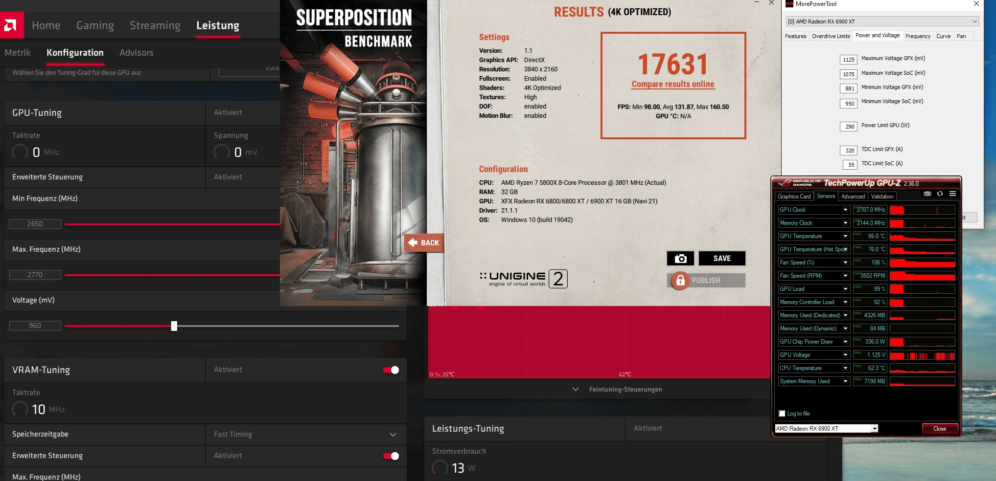

Kannst du bitte noch angeben, mit welchen Wattman + MPT Einstellungen gefahren wurde, danke!
Ich habe nur die alte Foto, aber ähnlich wie hier, aber diesmal ging MPT 1162mV nicht, ich wurde auf 1018mV blockiert, also im MPT das war 1150mV (da 6800 XT), alles andere die selbe im MPT.
Im Wattman war ich noch immer mit dem 2020.12.2. Driver, GPU-Takt war 2700-2800MHz (geht nicht höher da 6800 XT), Spannung war hier diesmal 900mV, alles andere die selbe. Mit höherer Spannung boostete die Grafikkarte bis 2800MHz und erhielt Crash, diesmal haltete die Karte mit dieser Wattman-Spannung gut am Durchschnitt von 2735-2745MHz, was vorher nicht ging (lieber 2715-2725MHz vorher).

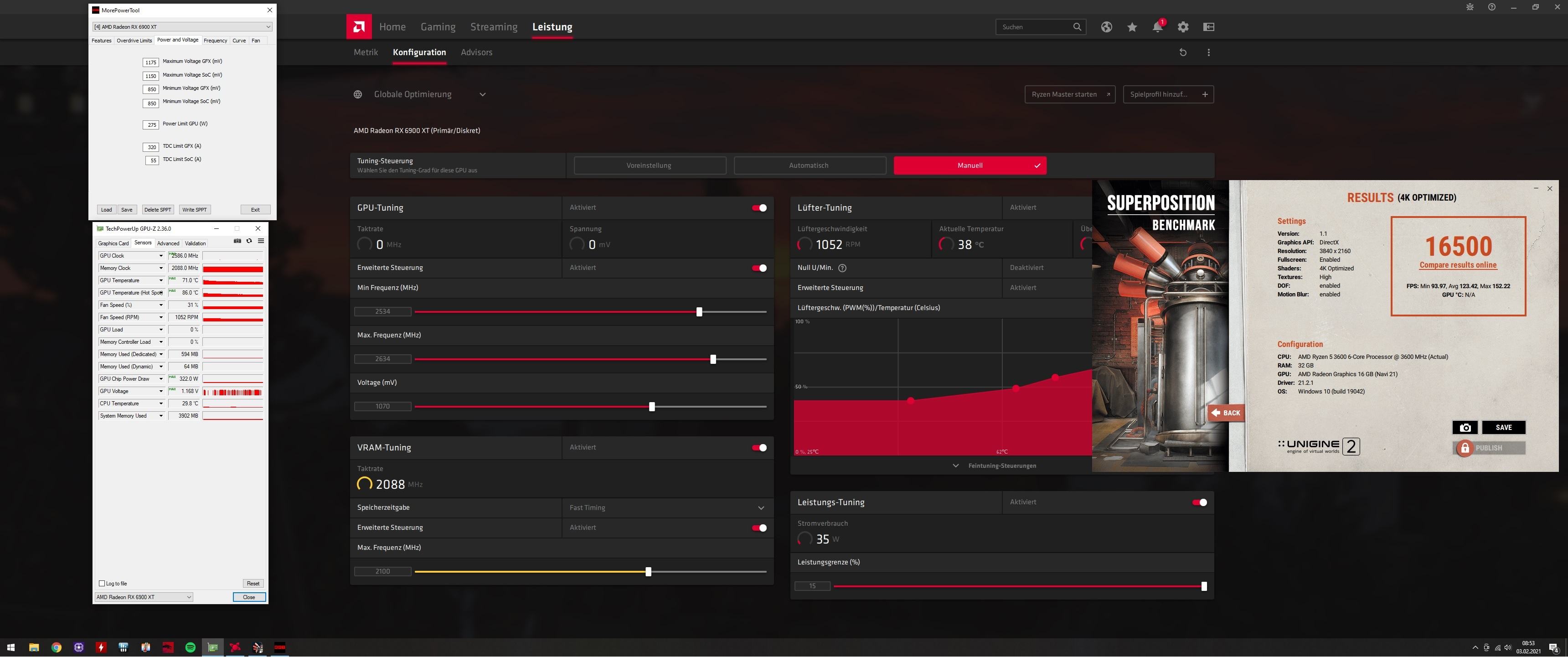

Habe mal den neuen Treiber installiert und meine erste und einfachste Einstellung genommen.
Komischerweise habe ich nun erheblich mehr Punkte bei etwas geringerem Takt.
Vorher waren es ca. 16000 und nun mal eben 500 mehr.
Dabei ist quasi nur das PowerLimit leicht angehoben worden.
Nachher werde ich mich dann evt noch einmal um den Speicher kümmern, dass ich vom IDLE Verbrauch runter komme.
Einstellung sind übrigens auch stabil beim Gaming, ob Cyberpunk auf voller Auslastung oder BF4 bei ca. 150W Verbauch.
Würdet Ihr solche Setting für 24/7 lassen oder weiter tüfteln?
Ja und vorher konnte jeder 5-10. Bench durchlaufen, jetzt jeder 2.!!! So viel hat die extra Kälte geholfen (20 Grad senkung).
Du hast anscheinend echt eine Karte erwischt, die vermutlich kaum zu schlagen ist, Glückwunsch! :d
