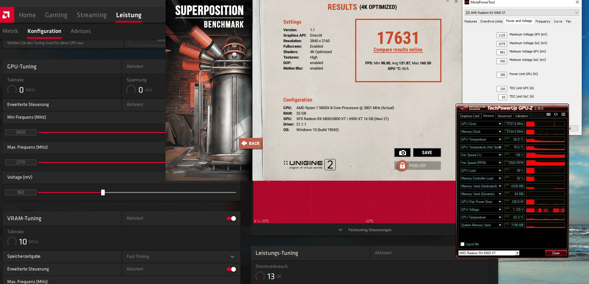

Erstmal danke an alle für die Infos im Thread. Ich hab mich heute auch mal dran gemacht, ein bisschen mehr aus meiner 6900 XT rauszuholen. Mehr geht bei mir über den Wattman nicht:
Da bin ich bei 1,07v. 1,06 geht auch noch, aber das bringt beim Score kaum was. An das MPT traue ich mich noch nicht recht ran.

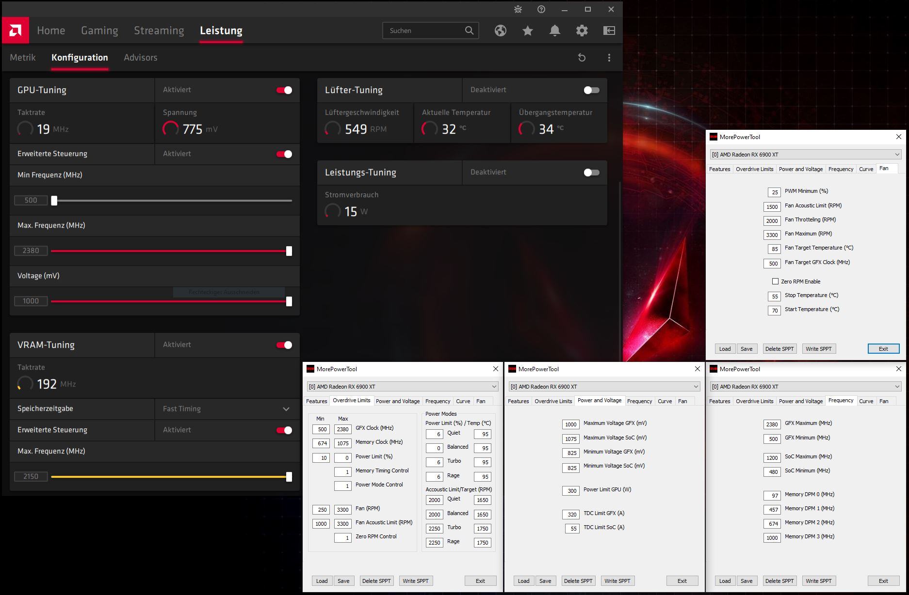

Das Anheben des PL und der TDC mittels MPT macht es überhaupt erst möglich höhere Frequenzen nutzen zu können. Zudem kann man nur mit MPT die Voltage begrenzen. Nach den Erfahrungen mit meiner RX 6800 und den 6900 XTs von Duvar und Holzmann, lässt sich feststellen, dass
1) der Powerverbrauch mit dem Begrenzen der Spannung in MPT sinkt,
2) die (Score-)Leistung mit UV in Wattman steigt, (Wird dadurch die Frequenzkurve stabiler?)
3) ein höheres PL höhere Frequenzen erlaubt, ein niedrigere PL allerdings die Stabilität dadurch erhöht, dass Frequenzen eingegrenzt werden und diese nicht in sehr kurzen Abständen zu hoch werden für die aktuelle Spannung,
4) die TDC GFX auch wichtig für die Scores / FPS sind. Man sollte da wie mit allen MPT-Werten nicht übertreiben und einen guten Wert herausfinden.
Vorgehen:
1) PL und GFX TDC im selben Verhältnis mittels MPT leicht erhöhen (10 - 20 W je nach Karte).
2) Overclocken. Durch die Power-Limit-Erhöhung sollte nun mehr gehen.
3) runter mit der Wattman-Spannung bis zur Stabilitätsgrenze.
4) runter mit der Maximum GFX-Spannung im MPT. Die sollte min. 25 - 50 mV über der Wattman-Spannung liegen.
5) zurück zu Schritt 3. Immer die Scores / Verbrauch im Auge behalten und versuchen zu verbessern. Nach der Reduktion der Max GFX Voltage kann man evtl. weiter runter mit der Wattman-Spannung.
6) SoC-Voltage verringern. Dadurch werden Ressourcen frei, die man in die GPU stecken kann.
7) Durch das erfolgreiche OCUV könnte man nun das PL im MPT etwas einbremsen. Dieser Schritt ist nicht zwingend notwendig, falls ihr eine gute Kühlung nutzt. Wichtig: TDC beachten. Da gilt es einen Sweetspot zu finden. Bei zu wenig TDC droppen die Scores, bei zu viel auch leicht. Für das UV bräuchte man evtl. auch mehr A. Da in den vorangegangenen Schritten die Spannung gesenkt wurde, ist das hohe Power-Limit wahrscheinlich nicht mehr vonnöten.
Immer nur einen Faktor verändern zu einer Zeit und mit einem Bench gegentesten, der öfter abstürzt als alle anderen Benches. Ist etwas langwierig, aber es lohnt sich mMn. Default war mit meiner Karte bei etwa 7100 GPU-Punkten. Mit maximal-OC mittels MPT und 220W +15% PT waren es 7949 GPU-Punkte bei 2600 MHz Max-Freq. Nun sind dank vielen Optimierungen über 7900 GPU-Punkte drin bei 205 W + 15 % PT und nur 2400 - 2500 MHz. Die Karte nimmt sich im Schnitt nicht mehr als Default und ist etwa 300 MHz schneller. Nur OC und 2400 - 2500 MHz und 217 W TDP brachte "nur" 7700 GPU-Punkte.

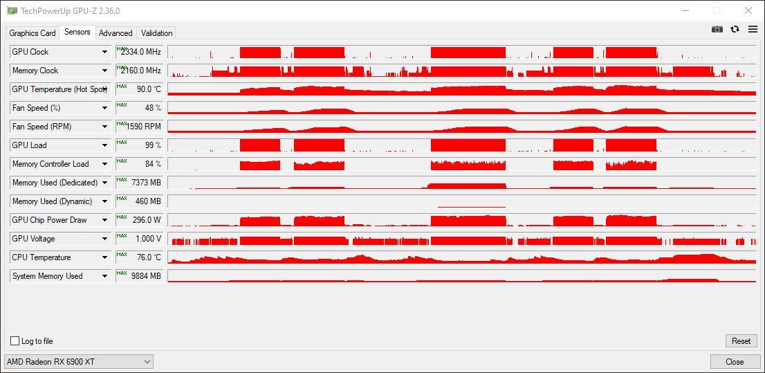

Die Hotspot Temperatur bekommst du nur NUR durch TDP Begrenzung hin <300W Aufnahme und kleinerer Spannung. Ich beobachte das auch... bei über 300W - 330W rasen die Hotspot temperaturen über 80 Grad und dann wird die Karte irgendwann instabil

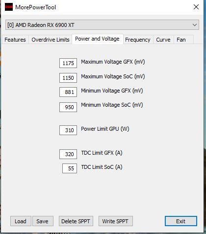

Könnte mir jemand mit etwas mehr Erfahrung mal ein paar Werte für die 6900 XT im MPT geben, die sich recht gefahrlos auch unter Luft mal ausprobieren lassen? Ich will nur mal einen Startpunkt, bei dem ich nicht gleich die Karte grille. Das wäre nett. Danke euch!
Mein aktuelles 24/7 ~250W typisch, die Karte läuft dann mit konstantem Takt ohne ins Powerlimit zu rennen.
Bin umgestiegen weil sich die Karte trotz im MPT eingestellten 963mV öfter mal 1000mV geholt hat. Da gibts evtl wohl irgend einen Notfall-Mechanismus...
Kurz zum Verständnis: Wenn ich im Wattman +15% Power Limit gebe, dann kommen die noch auf das im MPT eingetragene Power Limit obendrauf, richtig?
@Ffm777 Das ist so das beste (bei vernünftigen Settings), was wir (Holzmann und ich) aus seiner Karte herausholen konnten:
Das sind halt OC²UV-Settings, sprich OC ist deutlich bevorzugt. Es ging darum, die Scores zu verbessern. Evtl. wäre das nicht ganz stabil bei dir. Wenn das der Fall sein sollte, mal 50 MHz wegnehmen, oder SoC-Voltage erhöhen. Ansonsten geht mit weniger Takt auch mit Sicherheit weniger Spannung im MPT und Wattman. So 1075 mV GFX MPT und 915 mV Wattman bei 50 MHz weniger Takt könnte ich mir gut vorstellen. Beim SoC dürfte aber bei der 6900 XT kaum was gehen, ohne Performance zu verlieren.
