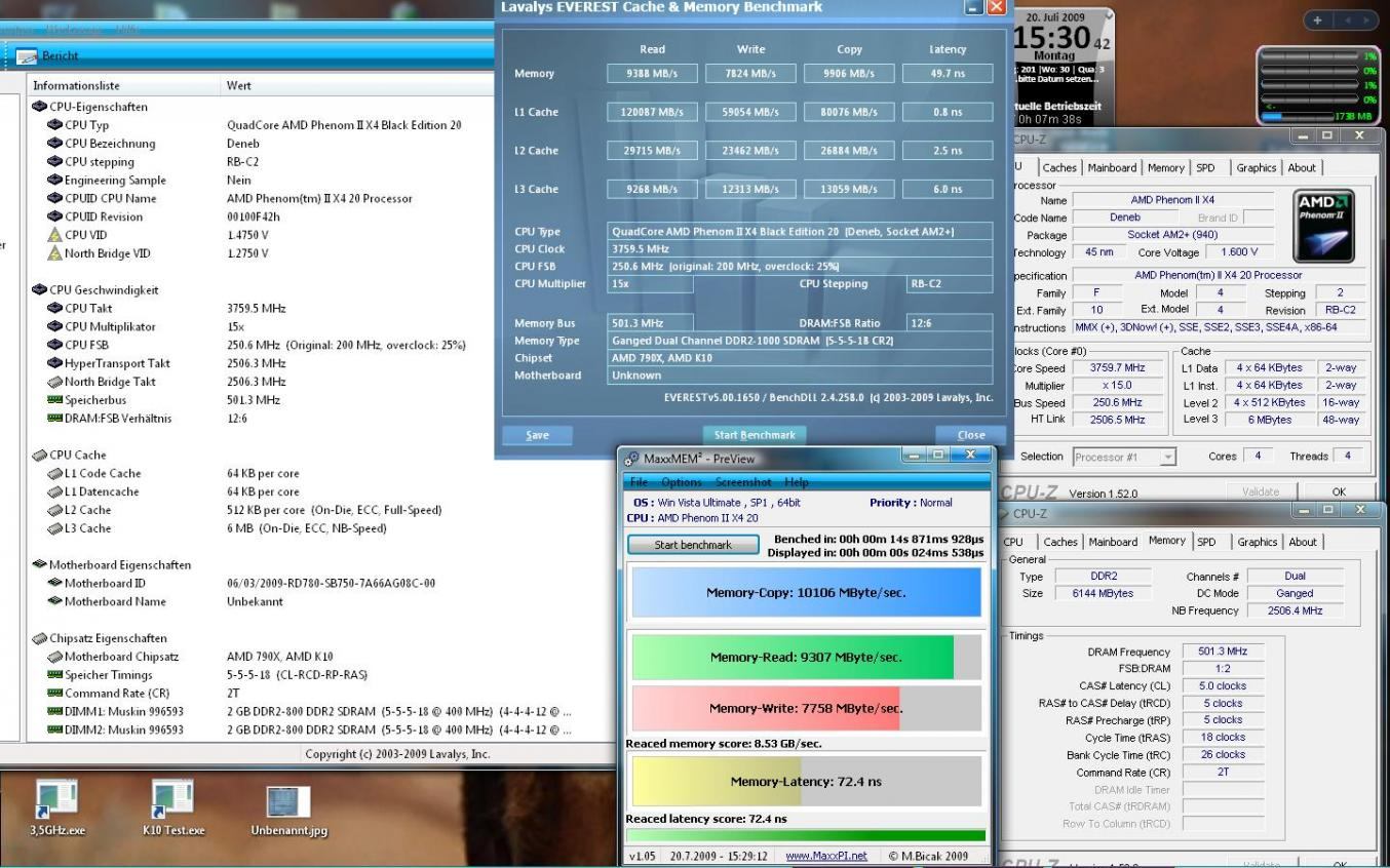

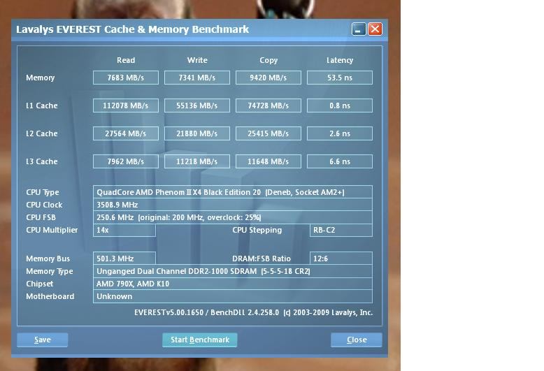

ich probiers gerade via HT Referenz Takt, kleines zwischen Ergebnis:
:d
@Flayer:Ganged/Unganged macht sich bemerkbar und die NB,also sind deine doch nicht so lam.
NB/HT 2250MHz Unganged
Wobei bei höherem Speed die Copy bei mir langsam wieder einbricht.
Der arme, 1,600V. :teufel:
Gruß
@XaVeon: bekommst nicht beide auf ein Bild ;-)
€:Nein ist nicht wichtig...
Nb und Ht @2,9Ghz
Nb und Ht @2,6Ghz
edit:
@chubaka
da müsst ich jetzt erst mit paint rumbasteln ^^ - aber wenn es dir wichtig ist, mach ich das nach dem run eben
edit2:
hm die CPU Punkte steigen garnicht mehr an, wenn ich NB und HT auf 2,9Ghz habe, falllen genauso aus wie mit 2,6Ghz. Der Sprung auf 2,6Ghz hingegen hatte sich deutlich gezeigt.
