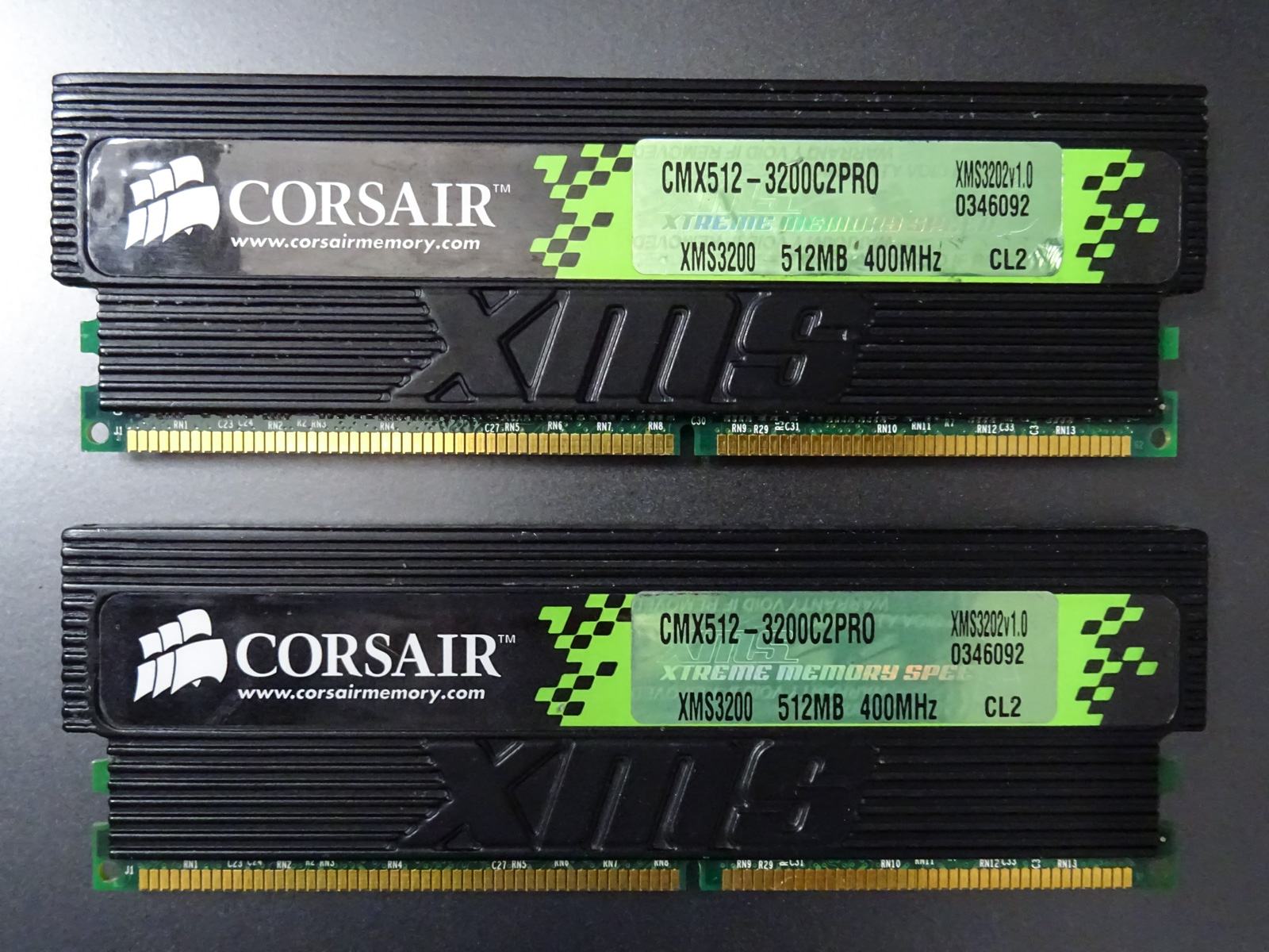

Ich betrete dann auch mal den 1.0er Club :d :fresse:
Laut Stunned heißt das leider nichts. Wäre schön, wenn doch. 1.0 habe ich erstmals auf dem Channel von RetroHardware @ YT gesehen, leider übertaktet der keinen RAM. Nur KoKü für die CPU.

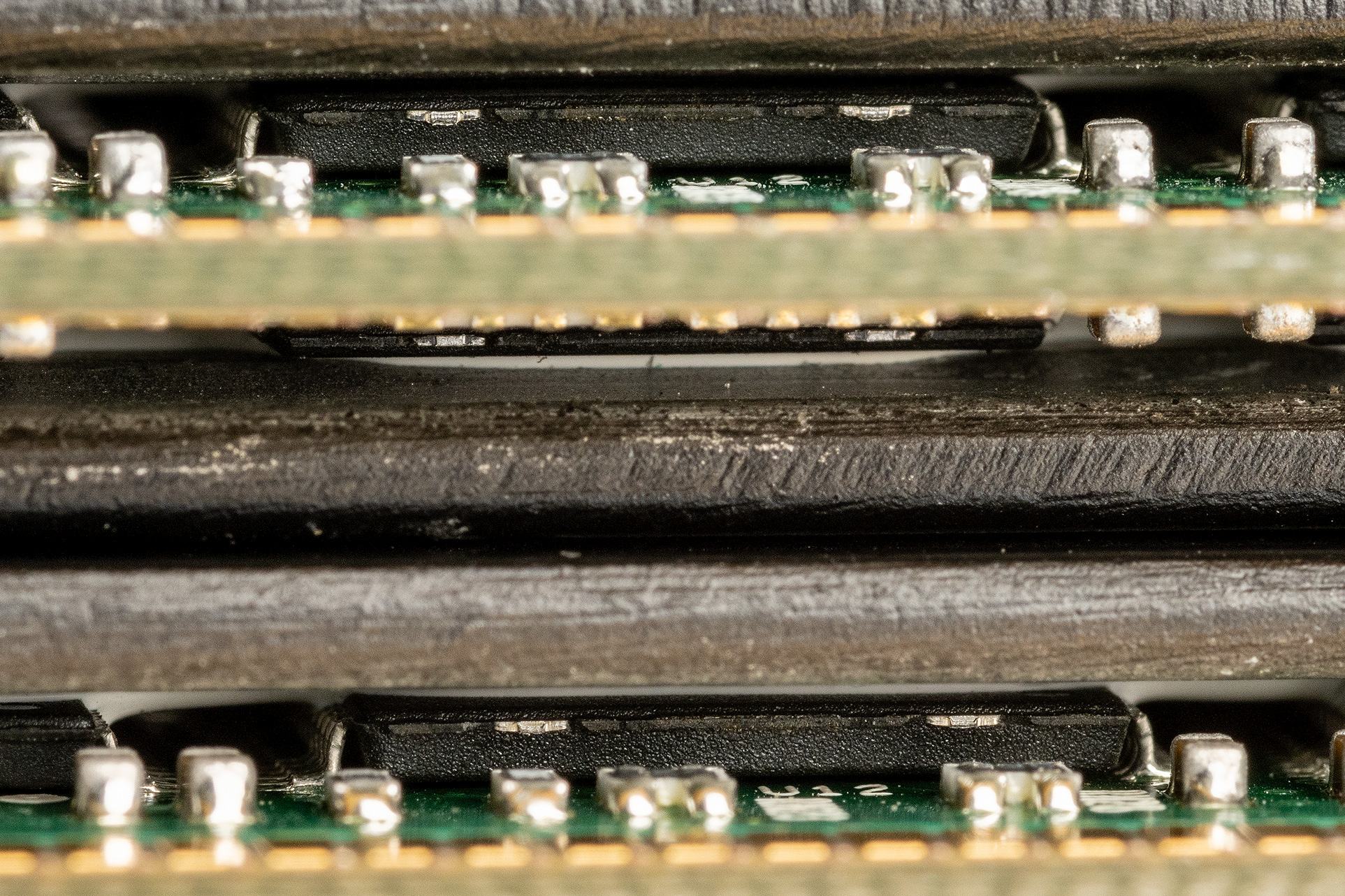

Beide. In der XMS Liste sind die 1.0er mit "unbekannt" vermerkt und die 2.3er fehlen komplett ;) Eventuell kann man an der Chipkante sehen welcher Hersteller es ist und dann weiter eingrenzen.

Das sieht nach Winbond aus. Wenn du jetzt noch mit CL3 bootest und mal bei 2.6V 2-2-2-5 antestest, dann wissen wir obs BH-5/ oder CH-5/6 ist. BH bootet nicht bei CL3, macht aber 2-2-2 mit wenig Spannung. CH bootet bei CL3, macht aber meist nur 2-3-2 ;)

Das werde ich nachher direkt mal antesten :)
So, also... 2.6V mit 2-2-2-5 wirft Fehler, mit 2-3-2-6 geht es. Außerdem kann mit CL3 gebootet werden. Sieht dann also nach CH-5/6 aus würde ich sagen.

Jop, wäre auch mein Tipp. Passt auch sehr gut zur Produktionswoche (KW46 2003), da gabs eigentlich nur noch CH-5/6. Falls du ein gutes Board zum testen hast, geb denen mal 3.2V bis 3.3V. Dann sollten 245 bis 250MHz anstehen. Nur das LP B würde ich (wegen des Vdimm Regler) nicht nehmen. Bin da mittlerweile zu vorsichtig für.

Sandman: Die Kante der Chips sagt Winbond. Da kein 2-2-2-5 mit 2.6V geht und CL3 bootet: CH-5/6 :)

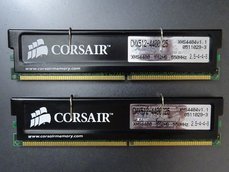

Bei Corsair sind die XL immer TCCD und die PC4400 (DDR550) meine ich auch. Bei allen anderen muss man munter raten. Wobei man bei Riegeln aus Anfang bis Mitte 2003 oft Winbond CH antrifft und Mitte bis Ende 2002 oft Winbond BH. Ab grob 2004/05 kamen dann viel Schrott wie Infineon, Mosel, Promos dabei. Oft zu erkennen an der höheren Version der Riegel (v4.x, v5 und v6.x).

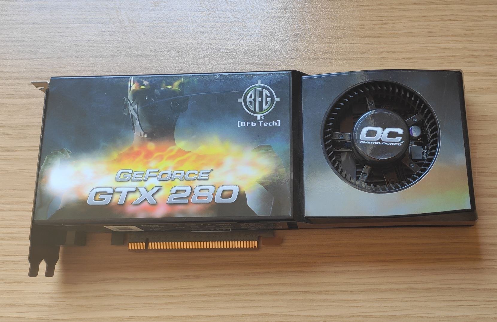

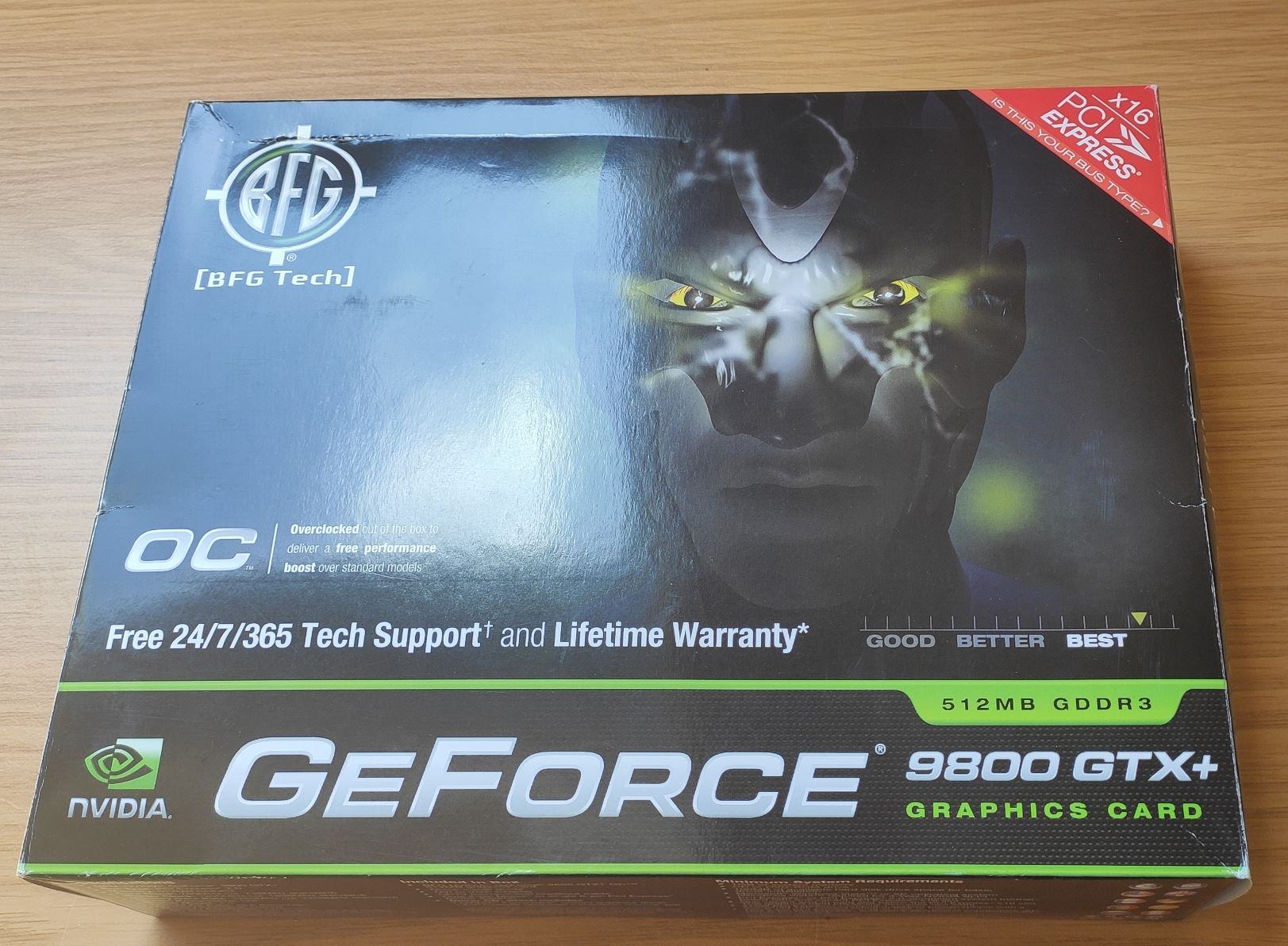

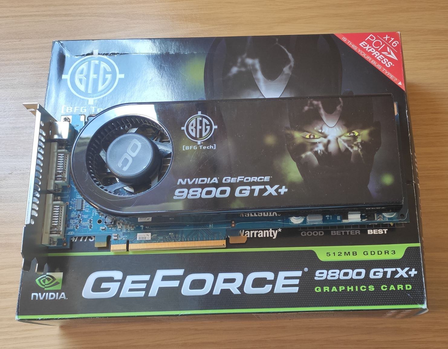

Die Karten wo der Radiallüfter verkehrt herum drauf war, habe ich nicht verstanden, Kühle mit heißer Luft und blase diese wieder ins Gehäuse. Eine normale, wo die Luft hinten raus geht, kann man ja noch verstehen :d
Dann machen die wenigsten 3. party Kühler für dich Sinn, un des müssten eig die Referenz Kühler damals immer das Non+ Plus Ultra gewesen sein. Aber ich kann deinen Gedankenganz verstehen. Es is ne BFG und das im Karton. hab auch noch ne GTX 280 :)
Mal meine PRO´s.
Leider bei 5 Riegeln nur ein Kit.

Ja die Radial waren Lauter und etwas wärmer, aber haben das Gehäuse nicht so geheizt. Meine jetzige RTX2080 heißt gut das Gehäuse auf zb.
