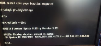

Wenn ihr Eile Lösung für SLI/6800GT mod gefunden habt, dann bitte unbedingt hier teilen.

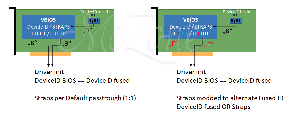

Quadro zum SLI bringen wird nicht zielführend sein. Einzig Quadro zur Geforce machen verspricht aktuell die Lösung (hab jetzt auch schon Stunden erfolglos in Recherche und HyperSLI und Co versenkt).
Habs mal versucht aufzumalen (muss dann aber mal nen eigenen Thread aufmachen, das sprengt hier den Rahmen).
B ist die fiktive DeviceID der FX3400, F die fiktive DeviceID der 6800 GT. Heißt: ID im BIOS ändern und im Anschluss vor Reboot noch die Softwarestraps anpassen und das war es. Muss nur mal das Delta für die AND oder OR Opteration ausrechnen. Gibt beide Optionen im BIOS. Bis NV35 hab ich das schon verprobt... sollte hier eigentlich auch wieder klappen und kommt auch ohne Löten aus, indem man die BIOS Straps nutzt.

@McZonk

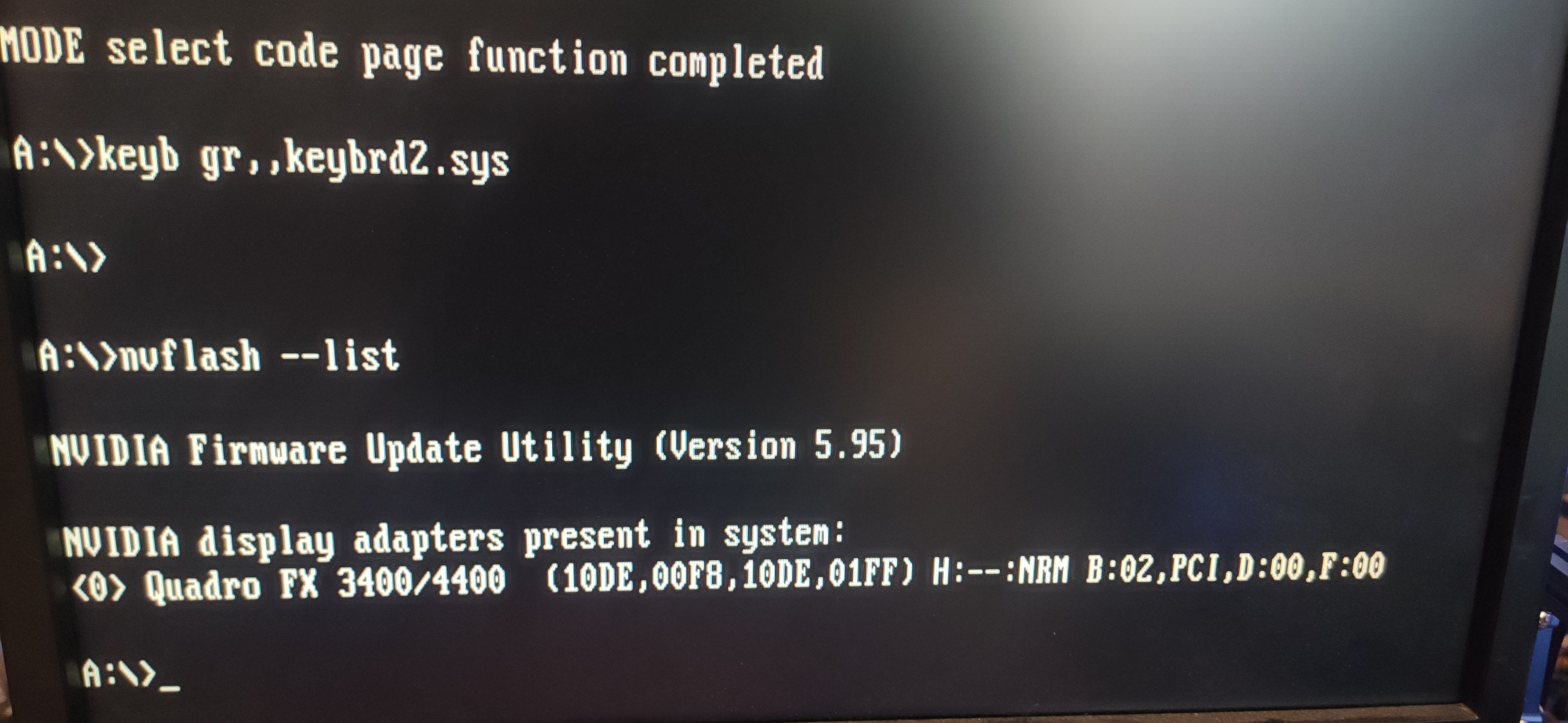

Kannst du das nicht erstmal via Softmod testen, indem du dem Geforce Treiber die Device ID der Quadro unterjubelst? Andersrum (Geforce -> Quadro) wurde das ja oft wegen des Featureset gemacht. Wenn die Quadro dann als Geforce erkannt wird sollte SLI auch klappen?
Funktioniert nicht. Weder softmod, noch bios allein. In Kombination glaube ich auch nicht. Kann aber sein, dass ich’s falsch in Erinnerung hab.
Kann ich dir nicht sagen, weil ich noch nie ein Grafik-BIOS geflasht habe. Daher hatte ich gefragt.
Das ist sehr einfach - brauchst nur dieses NVflash, gibs in 32 Bit und 64 Bit und halt noch in vielen alten Versionen.
Und siehe hier

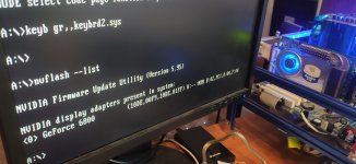

Also ich hab die qfx3k4 erstmal gekapert. Vbios fehlt noch
Hehe, brauch ich nichtmal beispielbilder raussuchen :) So sieht das dann aus^^
Ist wirklich easy, klein, kompakt das Programm.

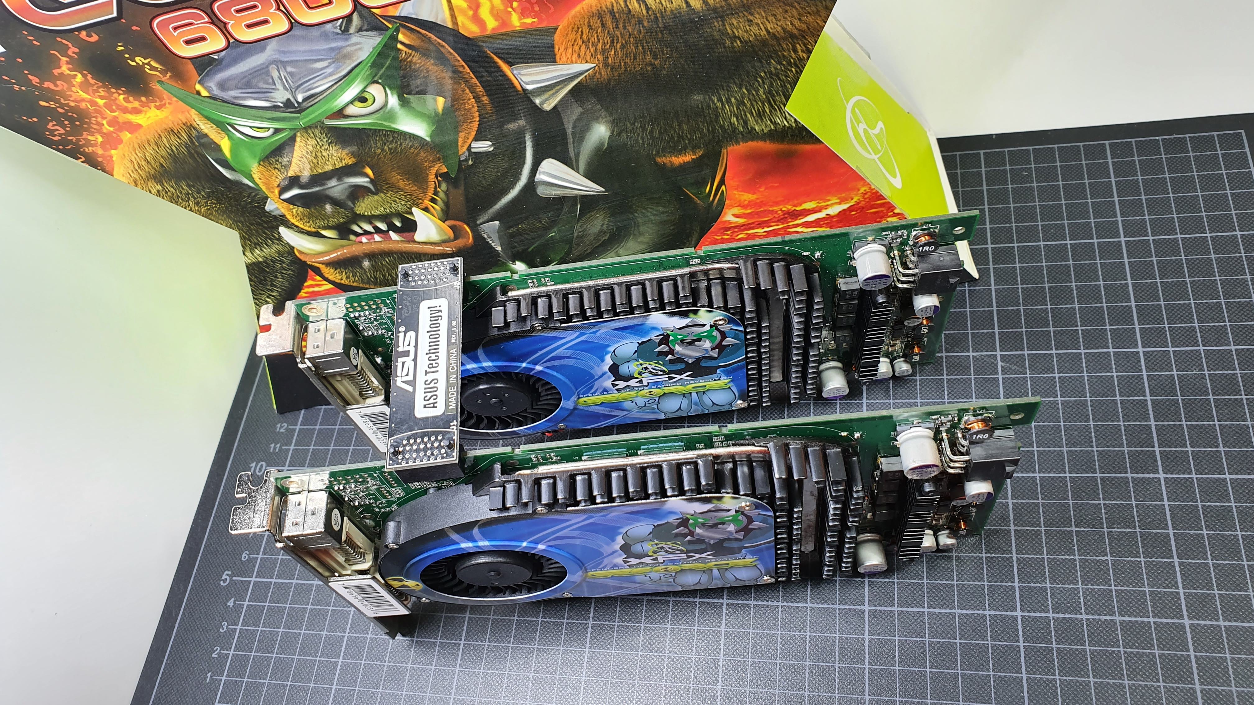

hab auch noch ne Quadro FX 3400 rumfahren, da ich aber genug echte 6800GT habe lohnt sich für mich kein dran rumbasteln

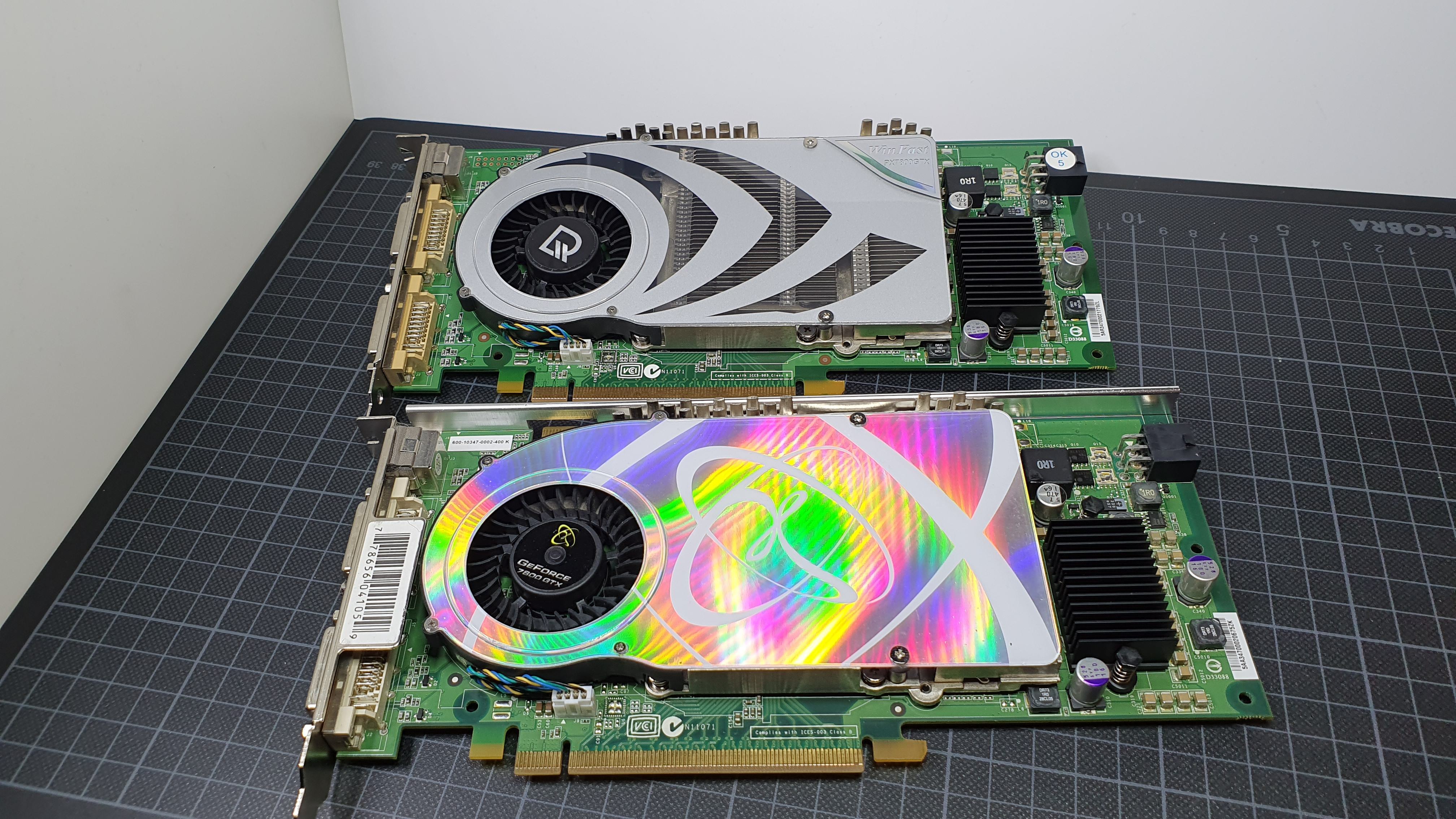

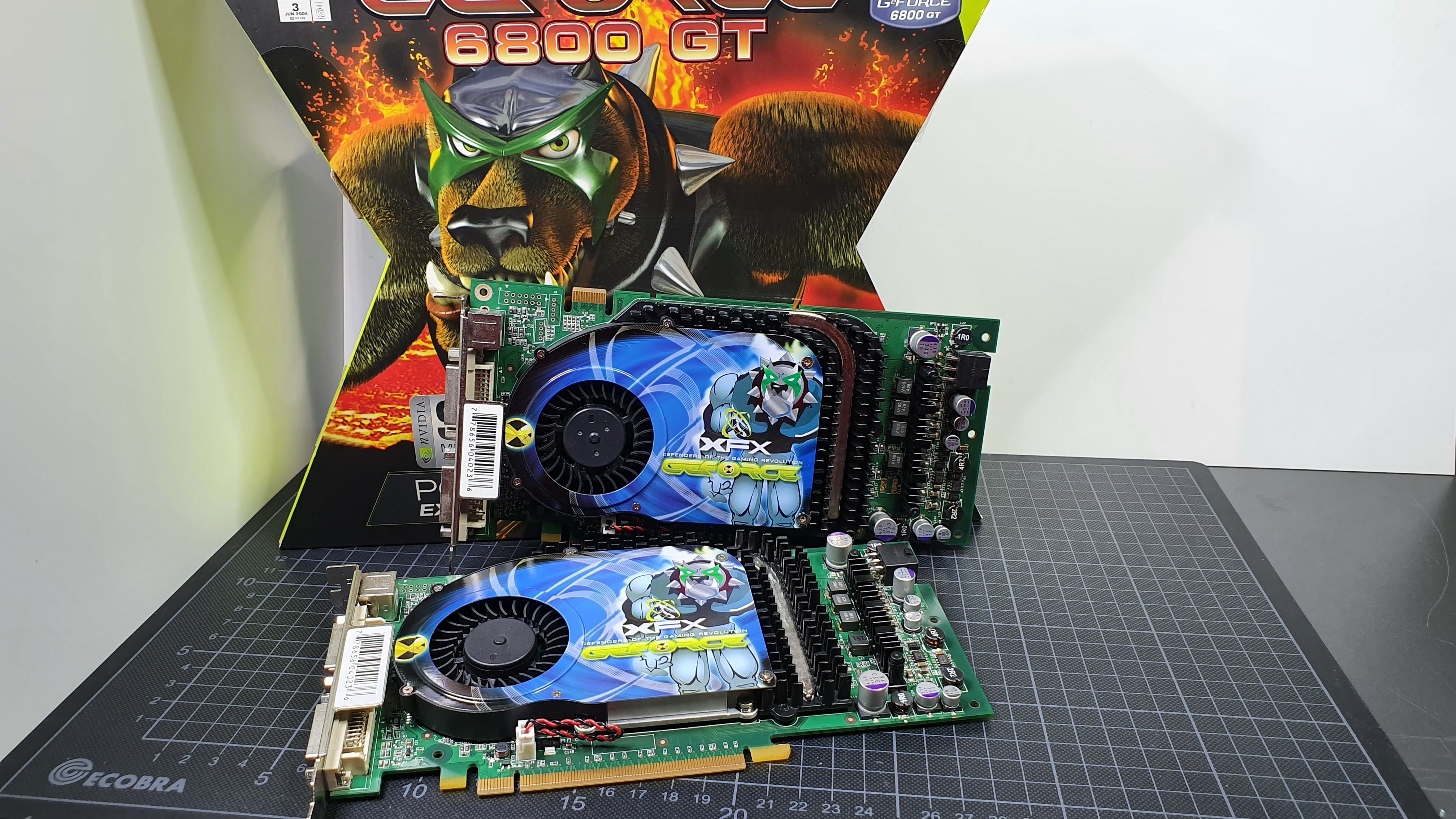

XFX 6800GT SLI

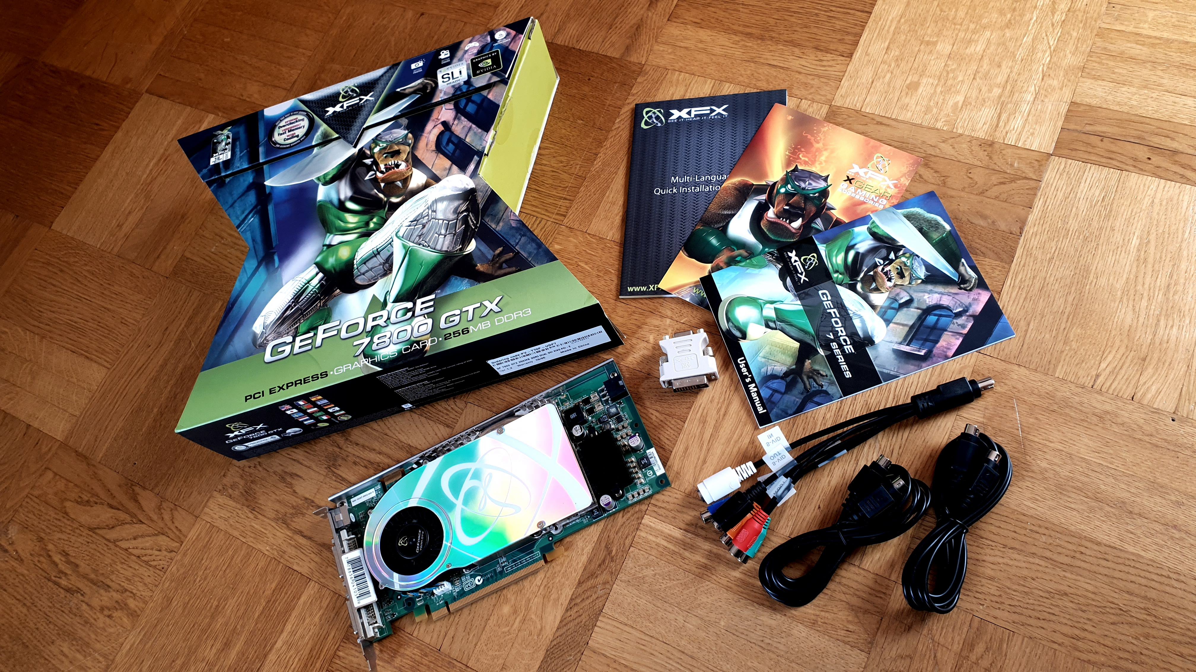

fand diese X Verpackung echt schön gemacht, die gab es bei der XFX 7800GTX ja auch noch, erinner mich noch wie ich die damals beim Arlt sammt Asus A8N SLI Premium in meinen Rucksack steckte um mit dem Fahrrad die 20km wieder heim zu radeln
Alle hardstraps der 68er pcie hab ich noch nicht gefunden. Aber den wichtigsten hab ich damit sie als GeForce läuft. Demzufolge lässt sich eine qfx3k4 pretestet 16/6 zur GeForce 68gt umbauen. Bilderbeweis hab ich hier schon geliefert. Und es geht ja schlicht um ein retro sli Gespann mit zwei 68ern. Wäre mit entsprechender qfx3k4 demzufolge mgl
Der Holo Effekt der 7800er XFX ist immer wieder genial. Hätte ich meine XFX 7600GT nicht auf wakü umgerüstet, dann würde ich die auch auf diese Optik umbauen. Der normale Kühler mit dem komischen Hund ist einfach hässlich 🙈

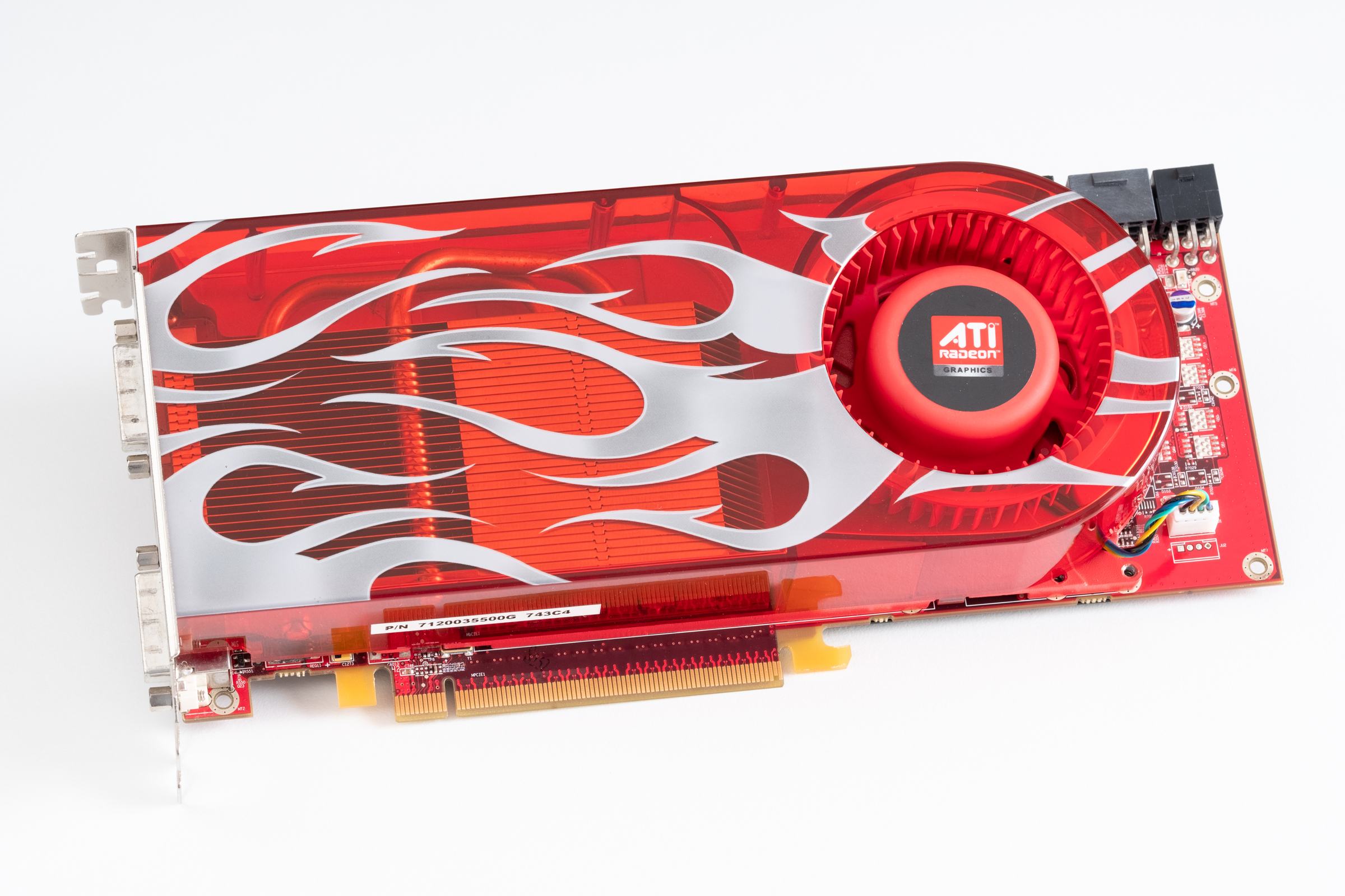

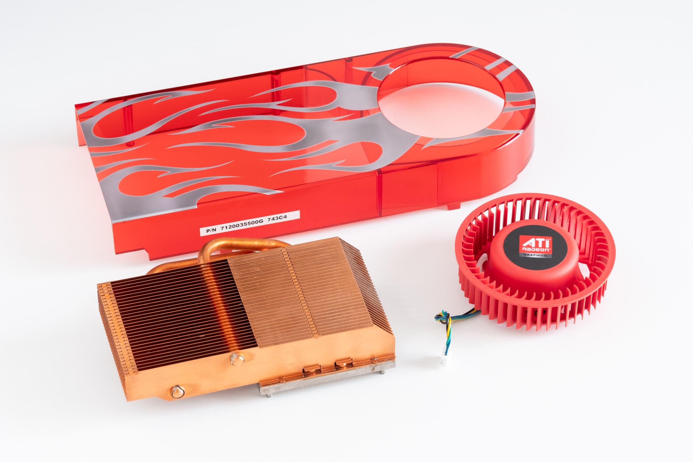

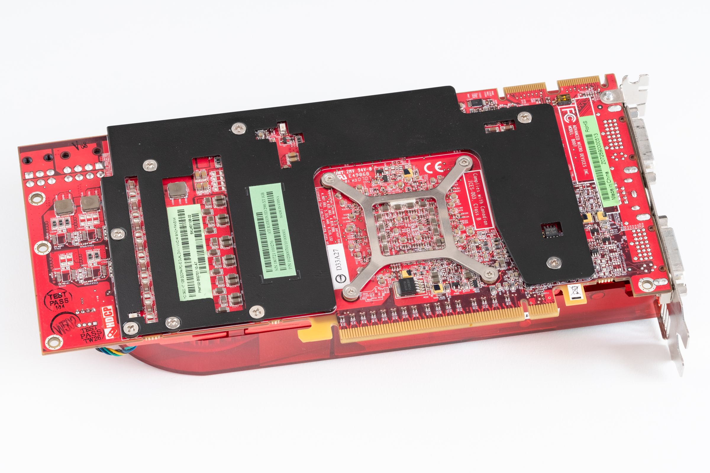

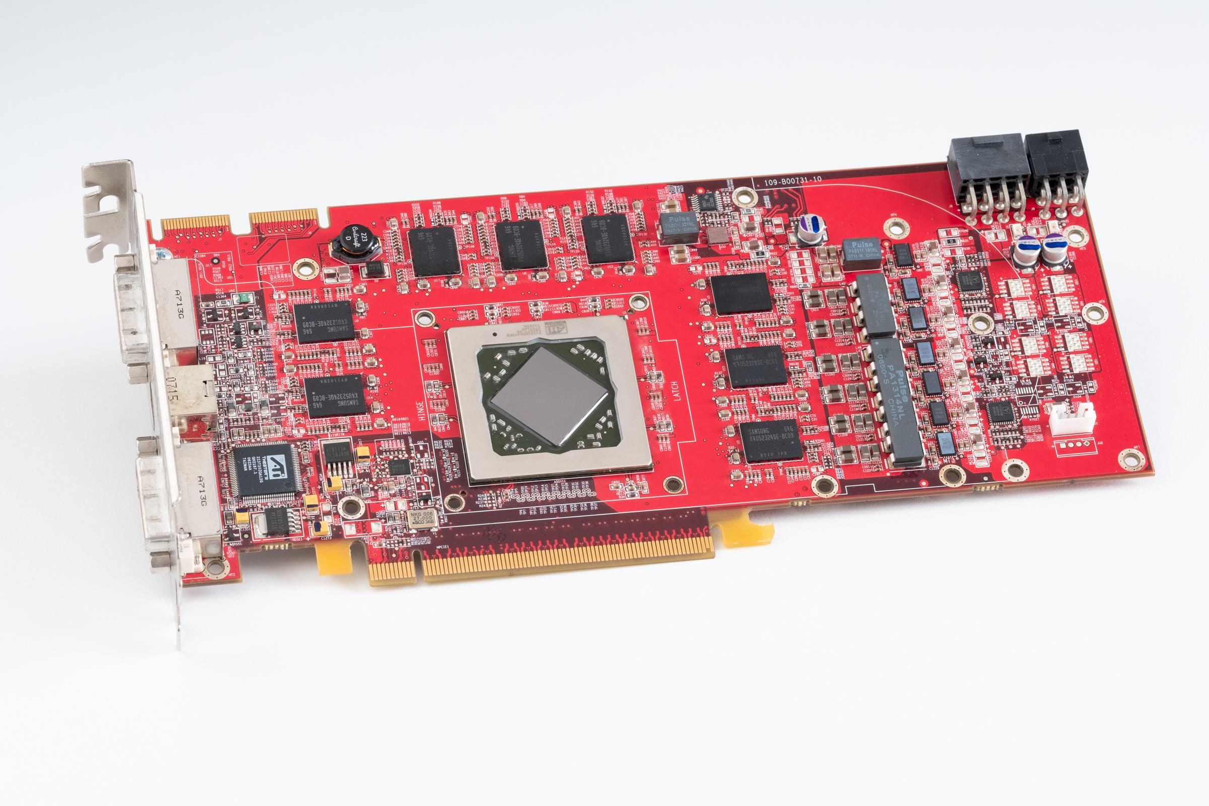

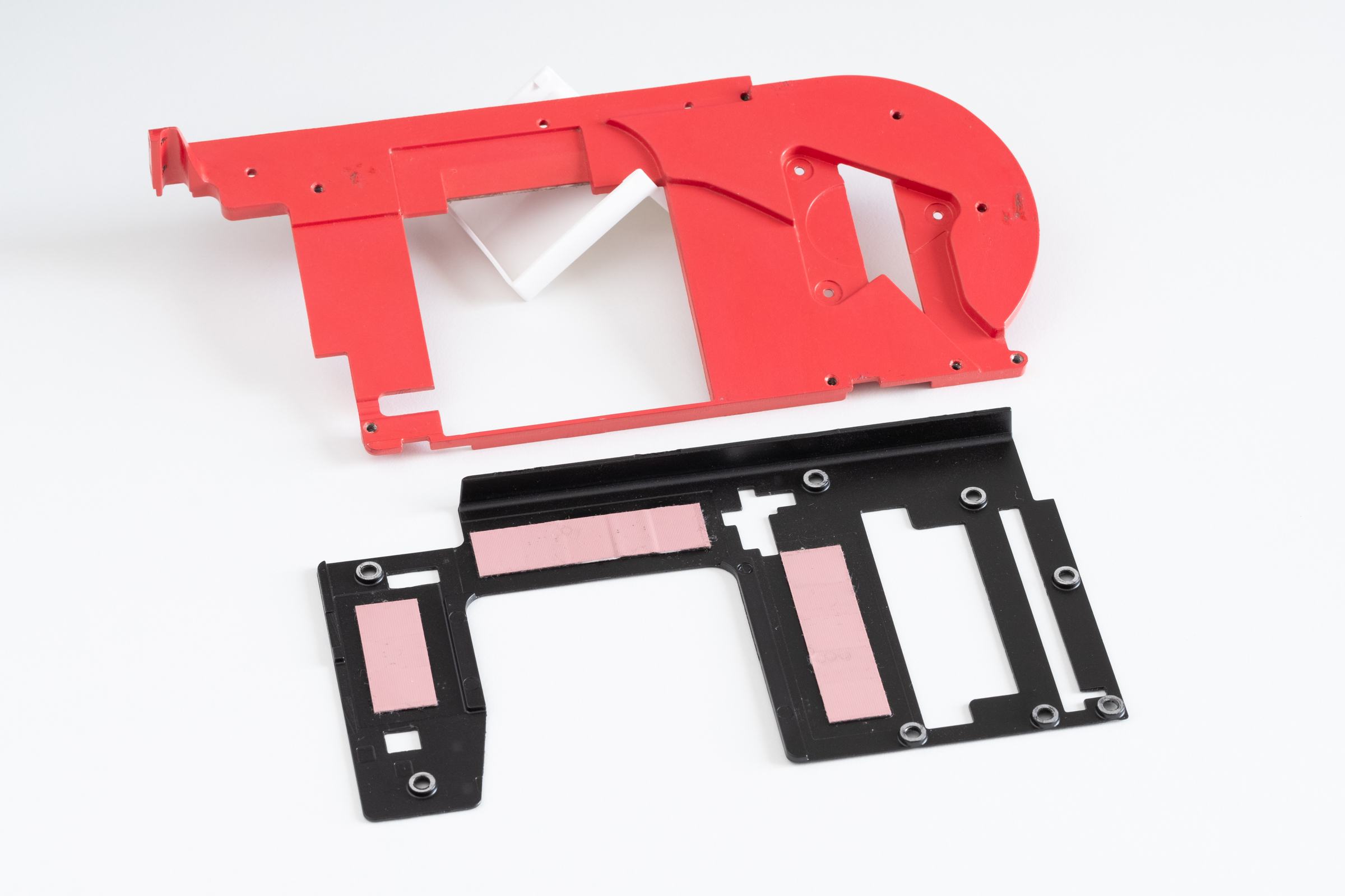

Schon länger auf der Wunschliste, aber bisher nicht wirklich zu einem passablen Kurs (oder in passablem Zustand) gesichtet: HD2900XT 1GB GDDR4.
Nach den üblichen 2 Wochen für den Weg über den Atlantik nun seit Donnerstag hier, eigentlich optisch sehr guter Zustand, nur war der Lüfter komplett lose, das wurde heute behoben.
Hier noch ein paar Bilder vom zerlegten Zustand:
Sehr schönes Rot wieder
Ich bin eigentlich von den Graka Bauern enttäuscht. Sie bauen schöne Grakas, aber wenn man sie einbaut sieht man das PCB von unten
Es sollte doch kein Porblem sein, die Grakas spiegelverkehrt zu bauen, damit die schöne Seite nach oben schaut. Oder sehe ich das falsch ?
Ich vermute mal, dass auch bei steigender Verbreitung von Seitenfenstern >95% der Systeme keinen Blick ins Innere erlauben, das wäre also kein treibender Faktor für das Design. Wenn es dennoch stört, gab es ja schon zu Zeiten der HD2900XT von Lian Li Gehäuse mit inversem Layout, sodass der Kühler der GPUs nach oben zeigt, verwendet man dort ein Fenster, hat man den gewünschten Effekt.
Rein technisch machbar ist es sicherlich, es gab z.B. die Asus EN6600 (TOP) Silent, finde dazu gerade nur einen Link von einer russischen Seite mit guten Bildern.
Auf Mainboards mit herkömmlichem Layout würde das bei größeren Kühlern aber regelmäßig mit der Zone für VRM/CPU-Kühler bzw. früher noch NB Kühlern kollidieren.

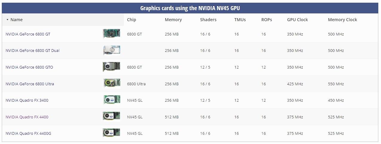

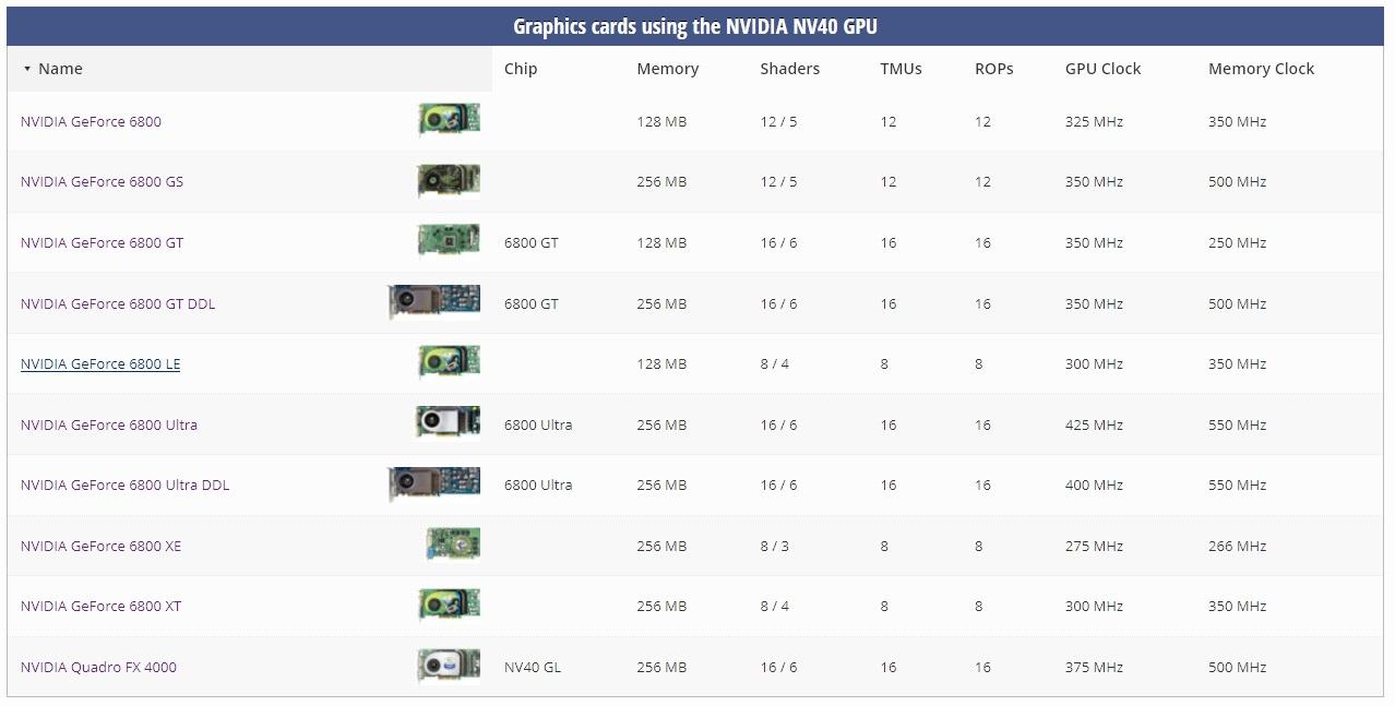

Habe ich das jetzt richtig verstanden, dass man eine FX3400 bei erfolgreicher Freischaltung der zusätzlichen Shader dann auf eine 6800GT umflashen kann, ggf noch den RAM Takt auf das Niveau anhebt?
Inwieweit ist das mit den FX4400 auch möglich, zumal die ja üppig mit RAM ausgestattet sind?
viel zu wenige
Stell dir vor, deine HD2900XT würde hier nach oben schauen - oder die verbaute 8800GTS
ja eine qfx3k4 kann man zur 68gt machen
Heißt das , ich kann meine FX5200 PCI in eine FX5500 PCI um Flashen - natürlich gehe ich dann von einer notwendigen Aktivkühlung aus.
Also quadros können schon Sinn machen. Qfx 1000/2000/3000. Quadro 900/980 xgl. Diese Karten sollte man suchen um 4600/4800. Gf5800,gf5900 zu generieren. 6er Serie macht keinen Sinn bis auf qfx4k4. Alle anderen lohnen sich nicht zu modden oder teuer zu erwerben weil der Erfolg selten gegeben ist bei der 6800er. Also qfx 4000 AGP macht wenig Sinn zu modden. Zu selten, zu teuer. Qfx3k4 Erfolg ist ebenso selten gegeben wie bei der qfx4000. @Strikeeagle1977
