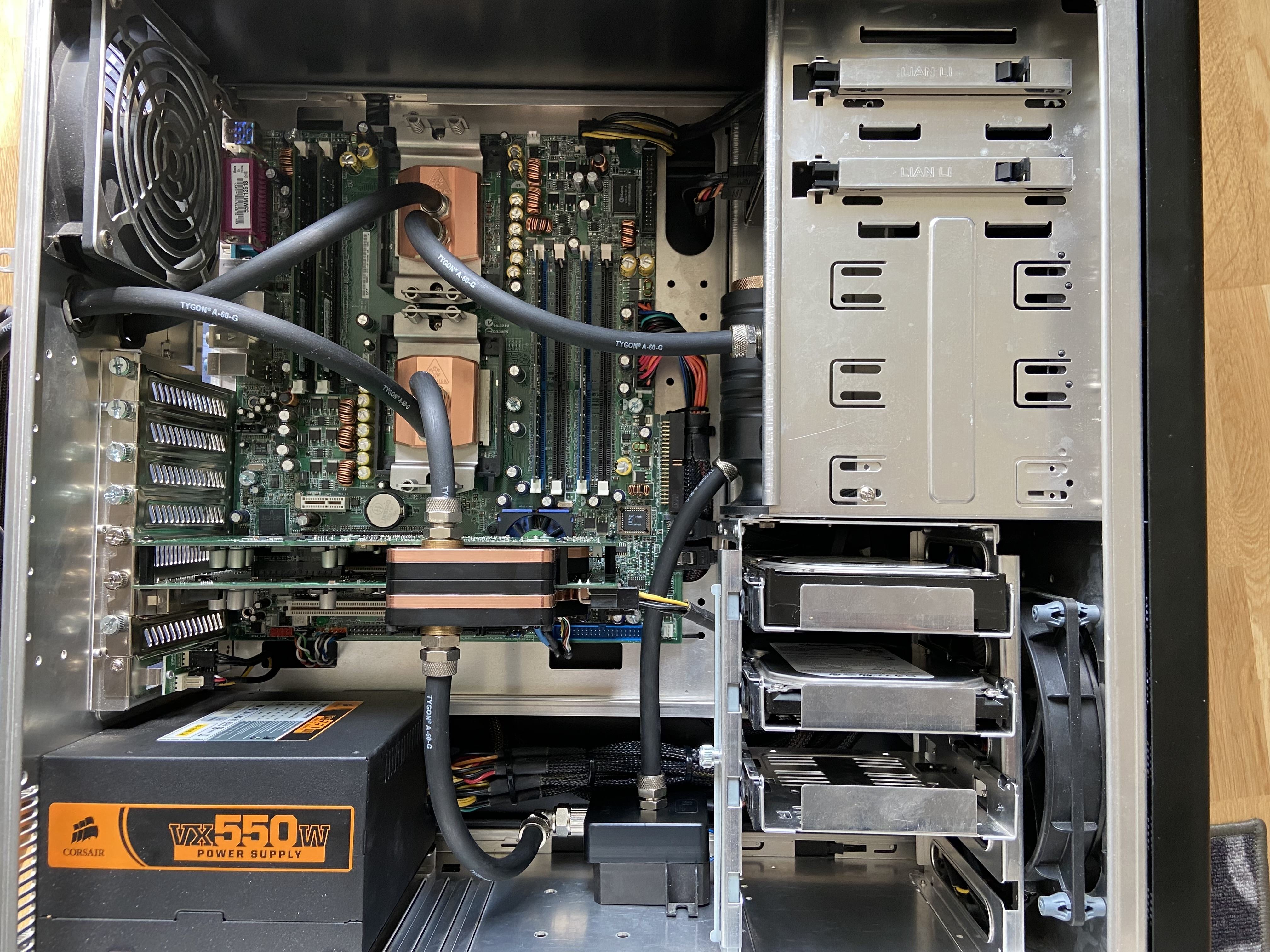

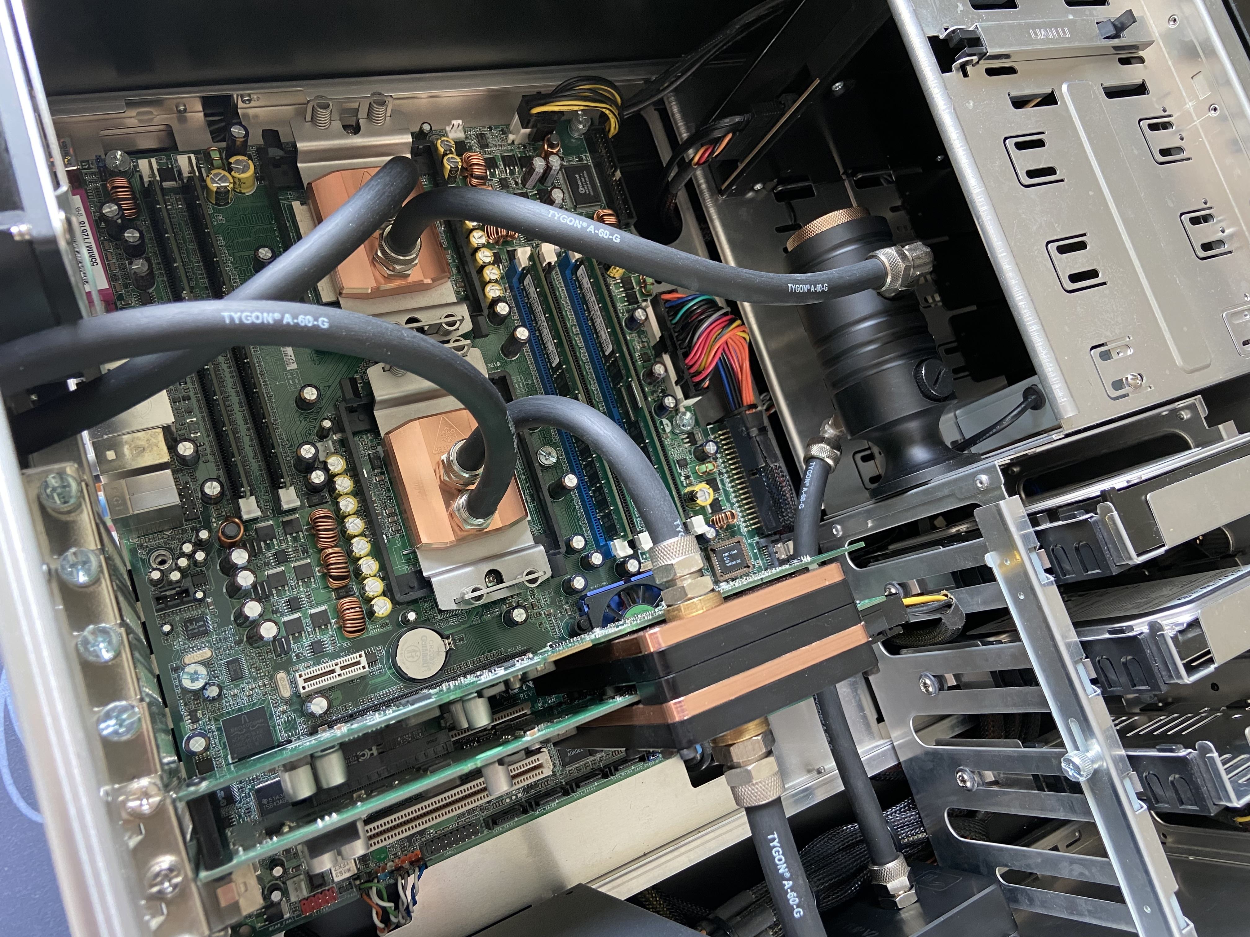

Danke, bin ehrlich gesagt überrascht, wie gut der Schlauch zur pcb Farbe passt, wollte zuerst Transparente nehmen, aber schwarz war die richtige Wahl
Ich weiß nicht. Mich beschleicht das Gefühl, das man nach der Graka direkt raus zum Kühler gehen sollte.
Ja schwarz macht da definitiv den besseren weil wertigeren Eindruck.
Vor allem in den Kombinationen mit Kupfer und grün.
@HerrAbisZ Wieso? Dass es bezüglich Temperatur keinen Unterschied macht ist ja mittlerweile bekannt.
Ich habe viel zu wenig Erfahrung mit Wakü - nur eine auf der CPU
Ich kann mir aber vorstellen, wenn bei dir die Graka ziemlich heiß wird, das das Wasser dort auch sehr warm wird - und dan geht es in die 2. CPU ....
Bei ausreichend Durchfluss (und ich spreche hier nicht von >>150 Liter/Std.) liegt die Temperaturdifferenz im Kühlwasser niedriger als man meinen mag. Mal in die Moderne geschaut: Die Differenztemperatur vor und nach einer 320 Watt Navi 21 habe ich bei 60 Liter/Std. zu 5 Kelvin und bei 120 Liter/Std. zu 2,4 Kelvin gemessen - Das passt in meinen Augen schon so :)
Told you so... :d Transparent hätte auch ganz gut ausgesehen, aber das grüne PCB, die Kupfer/Delrin Kühler nud der schwarze Schlauch geben dem Ganzen einen industriellen Touch. Matt schwatt sieht hier definitiv am Besten aus ;) Tolles System!
Ja, ne. In einer Wakü ist der Durchfluss meist so hoch, dass der Unterschied vernachlässigbar klein ist. Lass es am Ende vielleicht 2-3 Kelvin Differenz sein. Und ob nun eine Cpu 60 oder 63°C warm ist, ist total egal. Man kann das Delta vom Wasser sogar einfach ausrechnen über Durchfluss, Wärmekapazität des Wassers und Abwärme der Komponente. Dabei bedeutet natürlich doppelter Durchfluss (und damit Menge an Wasser) die Hälfte an Delta und umgekehrt.
Ich baue meine WaKü's auch so: Zuerst CPU/Chipsatz(SpaWa und dann GPU. Aber ich denke mal, auch wenn die CPU zuletzt kommt, wird sie unter Last immer noch kühler laufen als unter Luft im Idle.
also bei mir geht aus optischen Gründen definitiv die Verschlauchungsoptik vor
Ob nun zuerst in die GPU und dann erst in die CPU(Ram, Chipsatz oder SSD mal völlig außer Acht lassen, die juckt da eh nix solang gekühlt)
Auch der Durchfluss ist völlig vernachlässigbar solang das Wasser sich noch bewegt.
Wenn nacher irgendwo 3Grad Unterschied entstehen dann ist das unter Messtolleranz abzuhaken.
Ich versteh auch nicht warum man sich(außer aus optischen Gründen wenn mans mag) heutzutage riesen dicke Schläuche in den PC haut um nacher nen Strudel im AGB zu haben. Bringt völlig überhaupt nix. Selbst bei popligen 20l Durchfluss flitzt das Wasser schnell genug durch. Ist ja auch logisch, mal drüber nachdenken wie lang zeittechnisch das kühl ankommende Wasser in sonem Kühlerchen verweilt zwischen Ein und Ausgang. Hinzu kommt, weniger Durchfluss, das Wasser ist etwas länger im Radiator unterwegs und hat mehr Zeit zum Abkühlen. Je nach Systemaufbau im extremfall mit aus platzgründen an der Grenze zu kleinen Radiatoren zu bedenken.

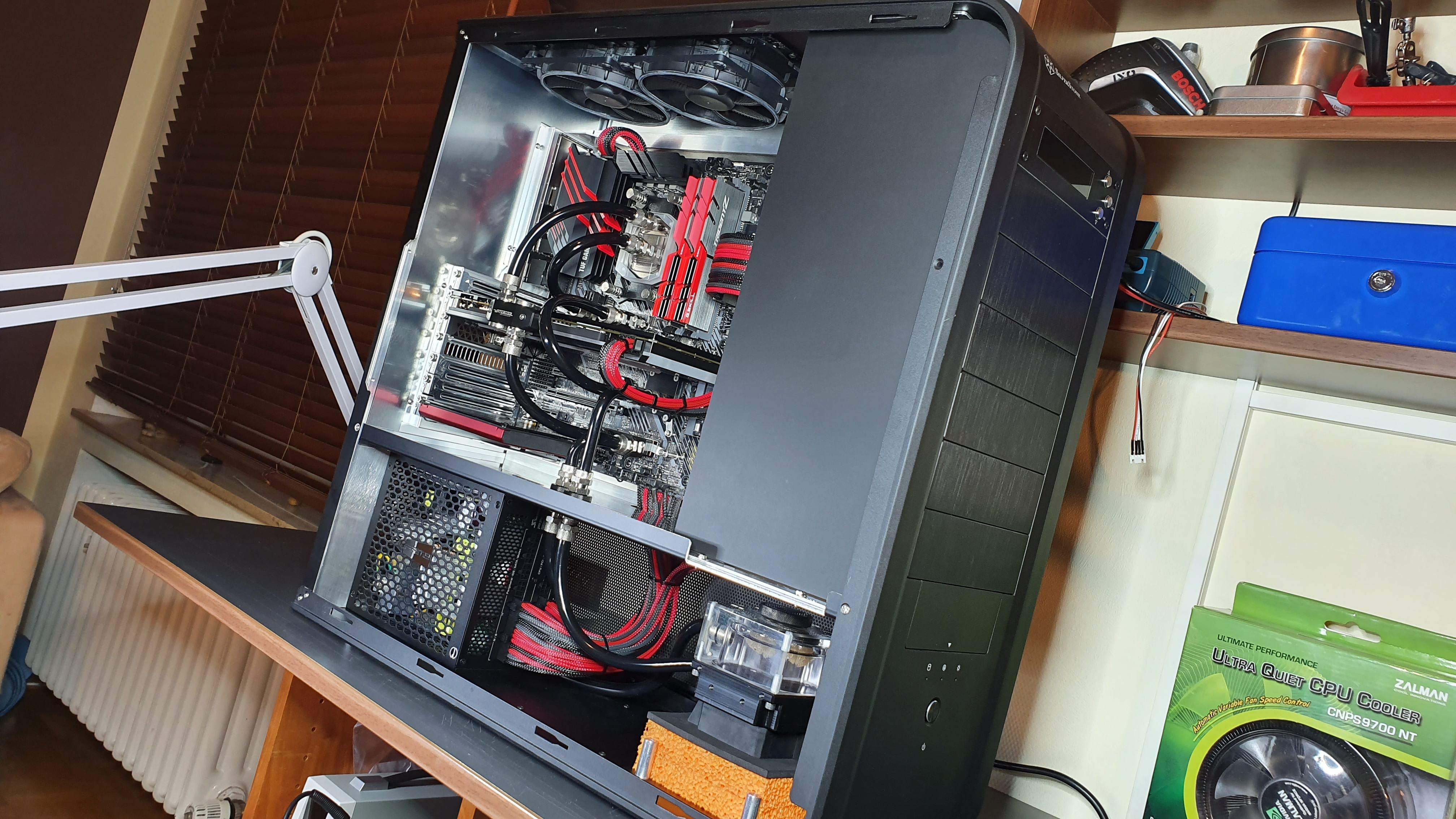

Ich kann nur beisteuern, ich hab 2 SSDs unter Wasser auf dem Board, Reihenfolge von Wasser kalt nach warm:
-Pumpe
-Chipsatz
-SSD1
-CPU
-GPU
-SSD2
-Radiator
-Pumpe
Somit müsste ja SSD2 deutlich viel heißer laufen was sie aber nicht tut(auch nicht wenn ich alles im System Auslaste) Unterschied der beiden 1-2Grad
Pumpe ist per PWM aufs absolute Minimum von 20l eingestellt, zwischen Minimum und Maximum(irgendwas um die 130-150l) tut sich in den Temperaturen so gut wie nix, nur wenn ich die auch auf minimum laufenden 9x120mm Noctuas höher drehen lasse je nach Zimmertemperatur kann man minimalst ne Differenz erkennen die aber auch eher unter Messtolleranz fällt
Darum Pumpe und Lüfter auf Minimum, absolute Ruhe und top Kühlleistung
Sieht so aus, die SSD/Chipsatzkühler sind von Mips und das Gehäuse Silverstone TJ07 und der Radiator(Mora 2 Pro) auf den Bildern abgesteckt und Pumpe Laing DDC PWM plus 11/8ter Schlauch, passt somit zu 90% in den Thread :fresse2:
