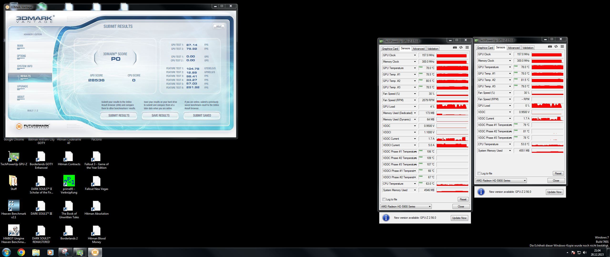

@tbird Schnapper! Hin und wieder findet man mal eine für den Preis. Was sagen denn die Spawa-Temperaturen nach einem 3D Mark Vantage Run inkl. Feature Tests? Das hier waren meine :d
Das war im Übrigen mit neuer WLP. Dadurch drehte der Lüfter deutlich langsamer und die Spawas wurden richtig heiß mit knapp 110°C. Also schlechtere WLP für mehr Lüfterdrehzahl ist tatsächlich eine Strategie bei der Karte.
Ich hab dann einfach die Pads durch Thermal Putty ersetzt und lag bei 90°C Spawas mit guter WLP und ziemlich leisem Lüfter. Das geht natürlich auch.

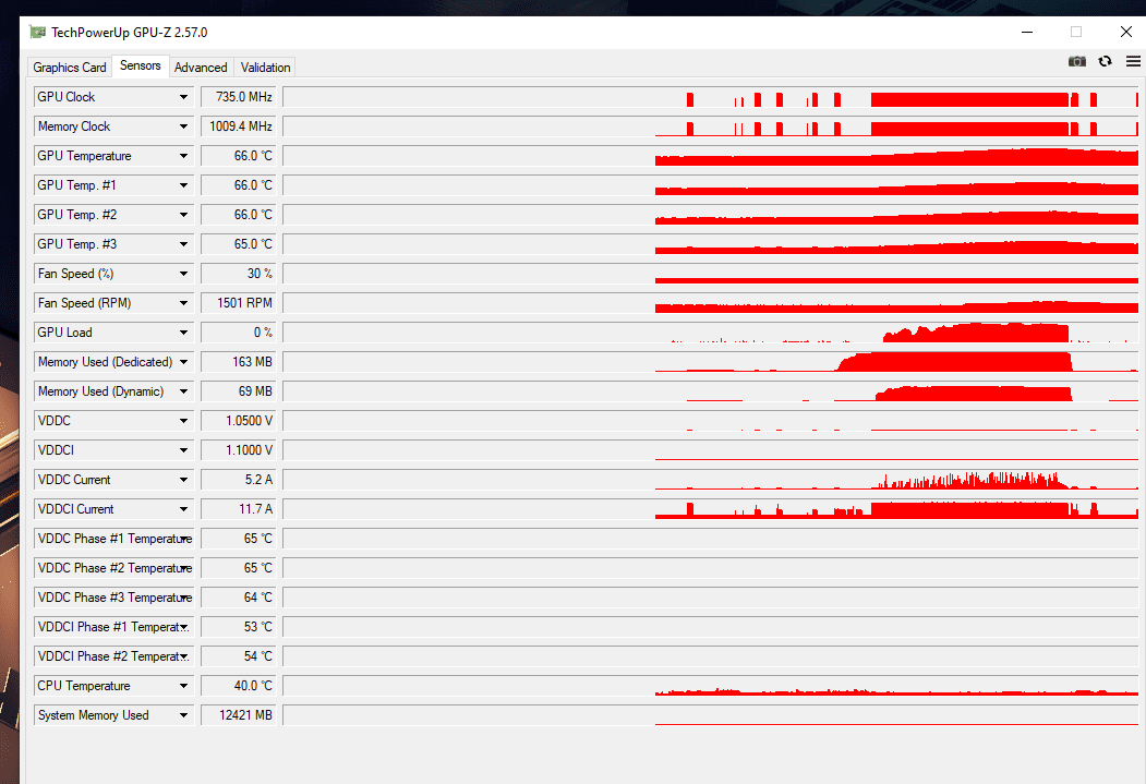

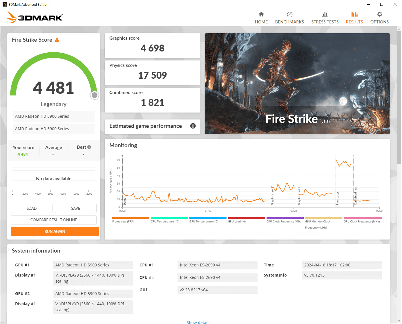

Kurzer FireStrike Test... Ist ok, oder?
und hier noch der 3d mark run der HD5970
Temp ging an den GPUs bis ca. 75 Grad

@tbird Jo völlig fine. Aber lass ruhig mal nen FireStrike Extreme Stresstest durchlaufen um sicher zu sein.

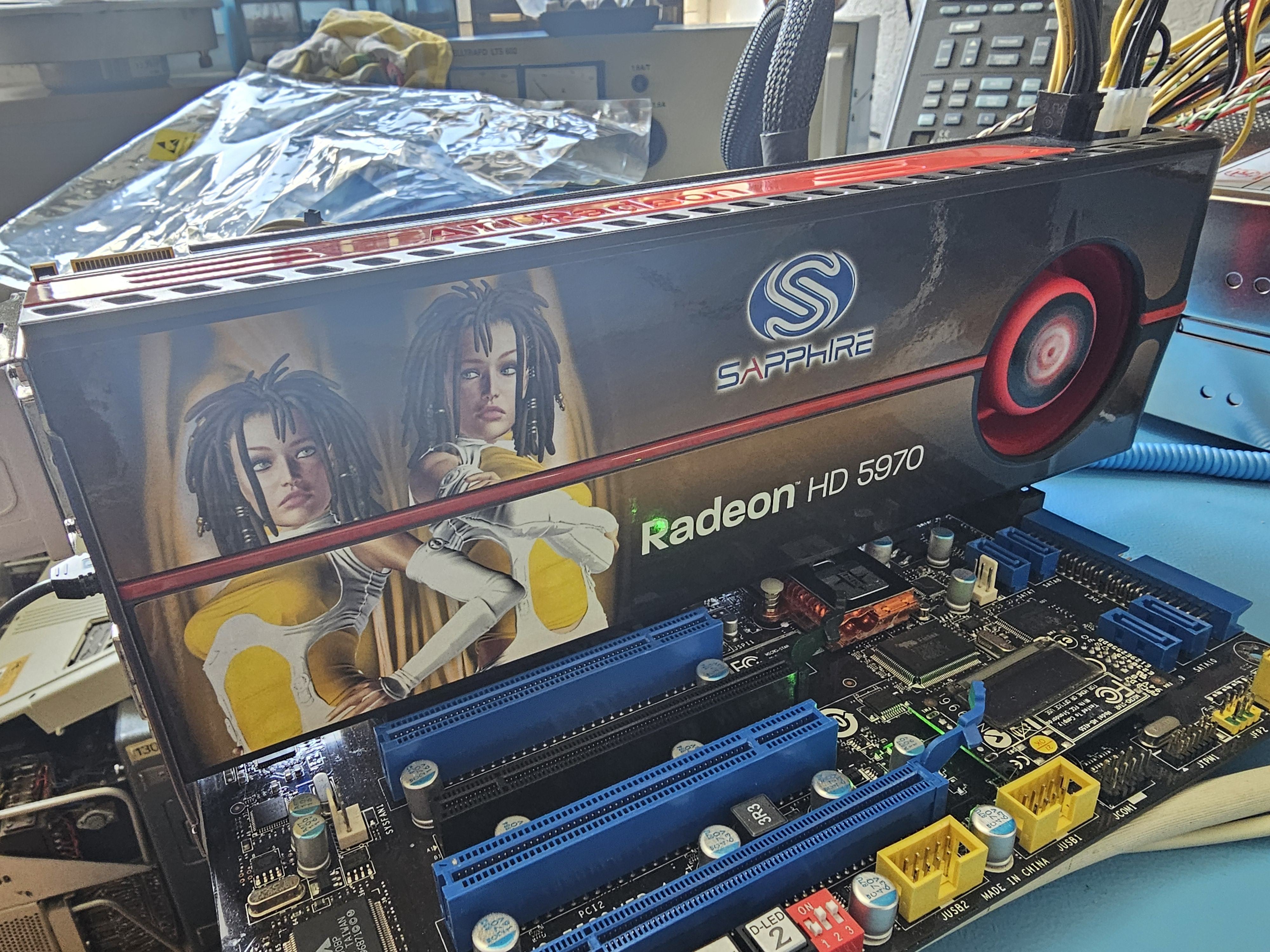

Also irgendwie ist die Karte komisch.
Bau ich sie bei mir ins Main Rig (Huanan X99 Dual mit exotisch Dual CPU (Xeon E5-2690v4) und 256GB Ram) tut sie ohne Probleme, auch Stresstest etc.
Bau ich sie in mein Test-Rig (MSI Eclipse, I7 920, 12 GB Ram) ein, bringt sie Artefakte, Grafikfehler und die ganze Kiste friert irgendwann ein. Im gleichen System funktioniert eine GTX970 zum Beispiel Fehlerfrei.
WAS IST DAS?!?
Hast du n anderes X58 Board?
Könnte mir durchaus vorstellen, dass da irgendwas nicht ganz hin haut mit dem alten MSI Bios, mein MSI war damals auch seltsam.
@tbird Hast du mal gecheckt ob Crossfire beim ersten Testen auch wirklich aktiv war? Die Temps kommen mir fast ein bisschen zu gut vor. Man muss das teilweise trotz Dual GPU Karte noch manuell im Treiber aktivieren. GPU-Z liest das zuverlässig aus, ob aktiv oder nicht.
Kann sein, dass die zweite GPU bzw. der Brückenchip ne gebrochene Lötstelle hat und dann halt Murks rendert. Zwei GPUs, viel Hitze, langes PCB, 15 Jahre alt... Da kommt öfter eins zum anderen. Bei meinen letzten beiden 5970's musste ich auch einmal die Speicherchips reflowen, damit sie wieder liefen.

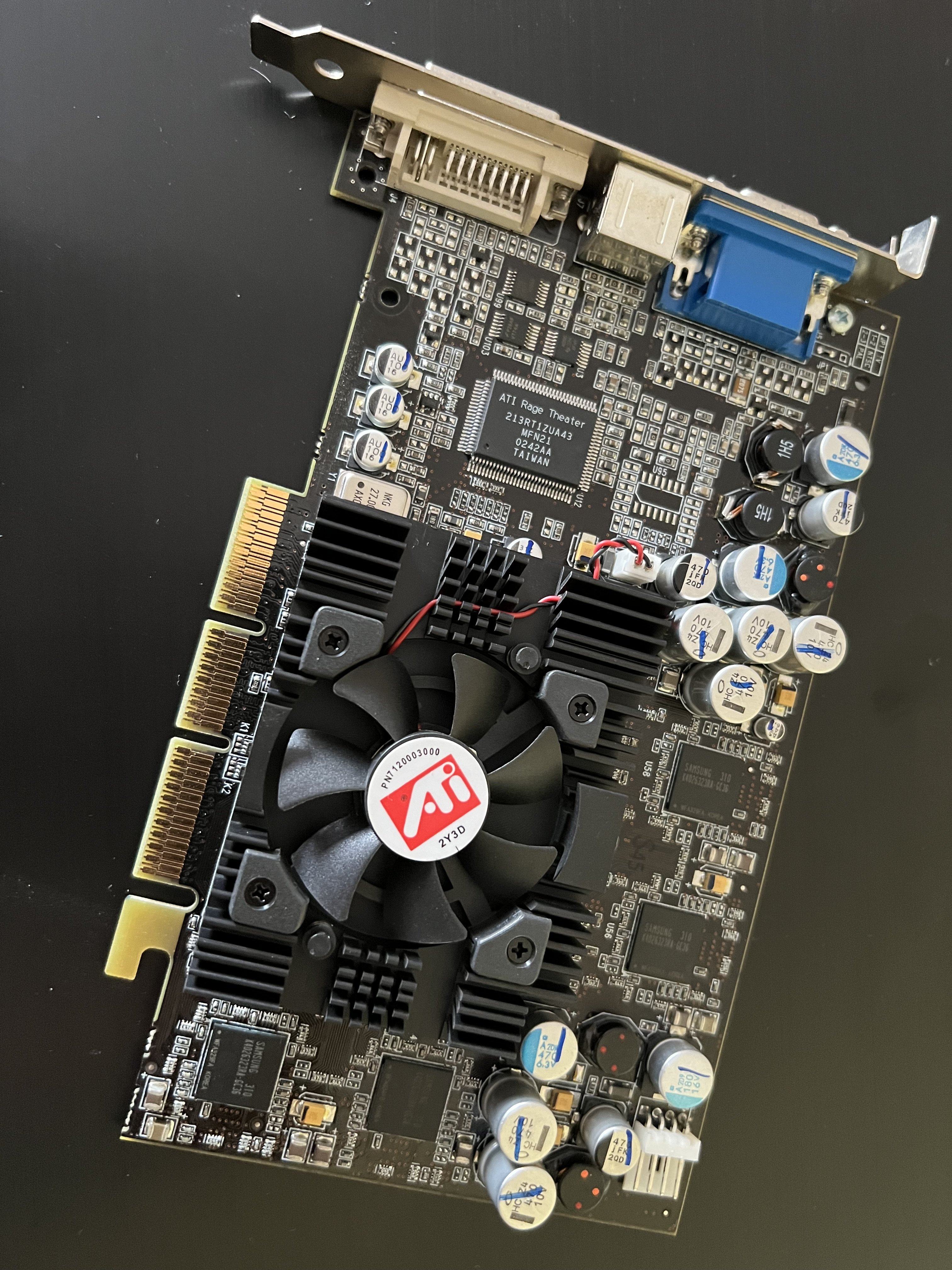

Sieht aus wie eine Sapphire 1024-MC00 ATI Radeon 9800SE 128MB DDR, die gab es auch mit dem layout einer Radeon 9700 Pro.
Verrückt das, die nur minimal länger ist, trotz 2 GPUs

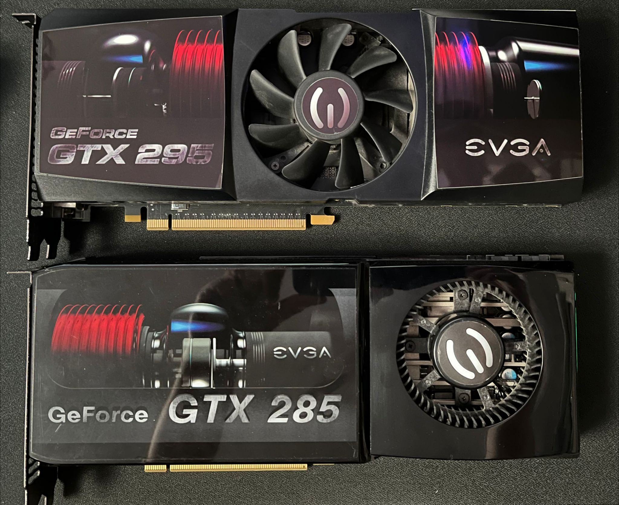

295 CO-OP SCC & 285 SCC
