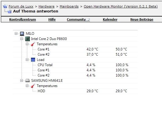

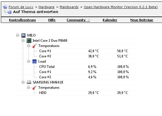

Hab noch einen kleinen Fehler entdeckt. (Auch bei der 0.2.1.11 Alpha)
Bei "Reset Min/Max" werden alle Werte resettet, außer die HDD Temperatur. Da bleiben die Min und Max Werte von vorher fest drin stehen.
