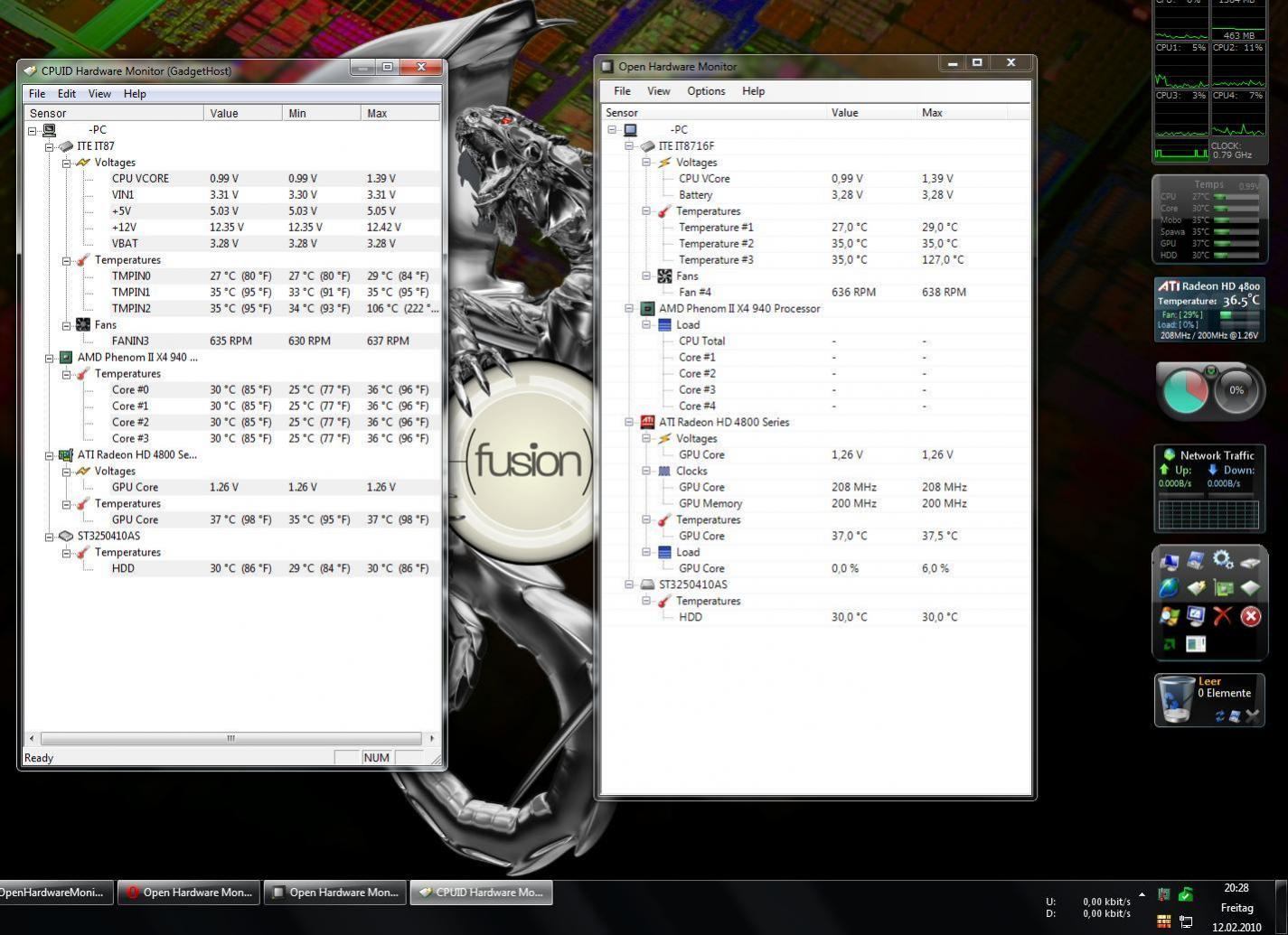

Hallo
@mmoeller
Gefällt mir gut das Tool :bigok:
Ein Screen hab ich beigefügt
Scheint so das alles richtig ausgelesen wird bei mir
Falls Du irgendwas wissen musst einfach Bescheid geben :)
Grüße
Knuffi
Danke Knuffi, sieht vom Screenshot her fehlerfrei aus (was auch gut zu wissen ist).

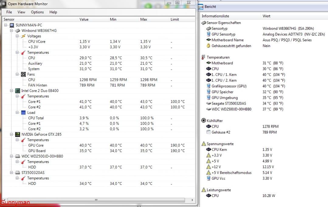

Was ist Auxiliary??
mfg
@Ende August: Danke. Ich werde mal an den beiden Problemen arbeiten.
@Sunnyman: Thx. Auxiliary = Zusätzlich, sprich irgend ein weiterer Sensor. Mehr weiss ich auch nicht. Wo der genau liegt sieht man wohl nur wenn man den Schaltplan zum Mainboard hätte.
