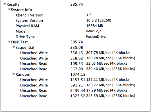

Habe es erfolgreich durchgeführt :-)
Imac 27 + LaCie Rugged USB3 Thunderbolt / USB 3.0 120GB SSD 2.5zoll
Läuft sehr schnell...
