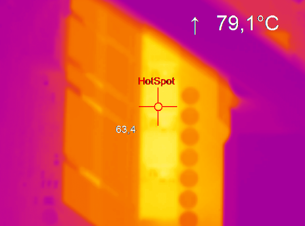

Ryzen 1700 @ 3,8 GHz @ 1,297 maxV VDDCR CPU+ ASUS Prime B350-Plus
Aida64 System Stability Test nach ca. 30 min.
IR-Bild des Kühlköpers auf den Mosfets? links, der ist um die 60°C.
Die Induktivitäten sind bei ca. 80°C.
ca. 21°C T Raum und Emissionsgrad hab ich mal auf 0,93 eingestellt.
Sollte ich mal noch den Kühlkörper über den Mosfets entfernen und mal ohne messen (geht das problemlos?), oder kann man so schon sagen, dass es aktuell im Rahmen für Dauerbetrieb ist? Bzw. geht noch mehr?
Danke schon einmal für die Kompetente hilfe!

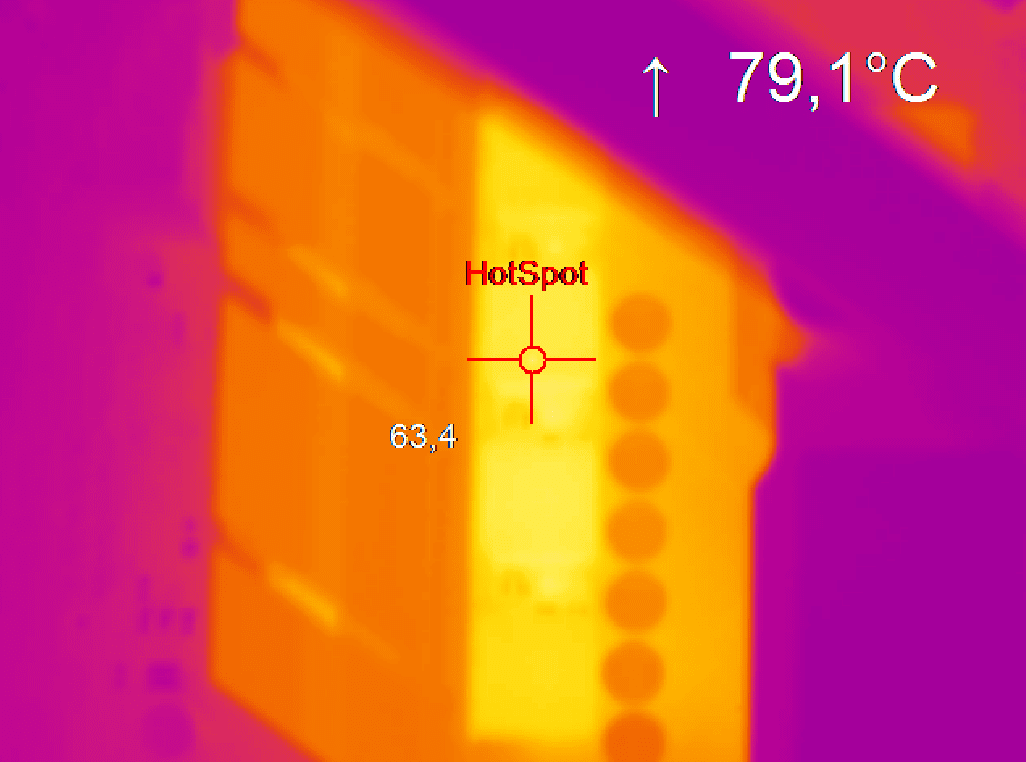

Hm, das ist relativ hoch (79.1°C) aber noch unbedenklich m.M. nach.
Manchmal haben die Kühler auch Schutzfolien drauf, wegen Kratzer, diese sollte natürlich vor der Inbetriebnahme runter genommen werden.
Mehr als 10°C sind da nicht drin wenn es im Dauerbetrieb laufen soll, 24/7 versteht sich.
Die Kühlkörper würde ich nicht sofort herunter nehmen, vergleich mit dem selben Board zuerst, wenn es deutlich mehr ist bei dir kannst es wagen.
Man weiß vorher nicht was für Kühlpads zwischen Kühler und Bauteil sind, gerade die Dicke kann einen Unterschied machen.
Auf keinen Fall flüssige Wärmeleitpasten nutzen bei den VRMs die gehen auch mal bis knapp an die 100°C wodurch zuviel einfach davon fließen würde. ;)
Einen Sinn in einer Messung ohne Kühlkörper sehe ich nicht.
80°C sind in der Tat noch völlig unbedenklich für dieses Design. Die MOSFETs sind von (mehreren) 100nm grober Fertigung, Temperaturen bis über 100°C sind da kein Problem.
Die elektrischen Eigenschaften sind bei 80°C auch nicht sonderlich beschränkt; die lowside kann pro Phase noch immer solche Stromstärken drücken, dass der Sättigungsstrom der Spulen weiterhin das Limit darstellt.

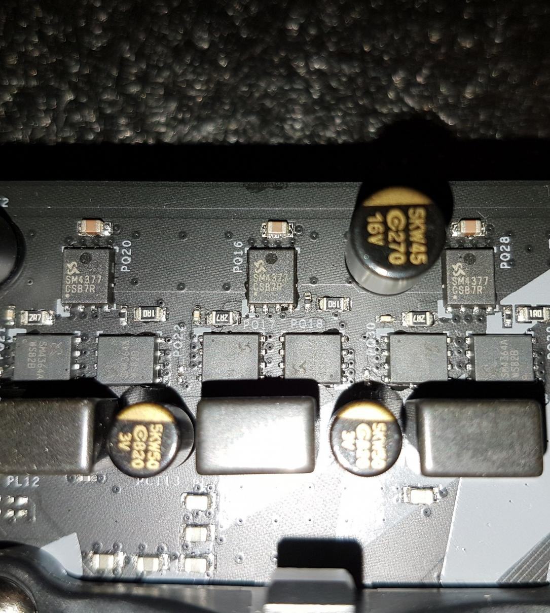

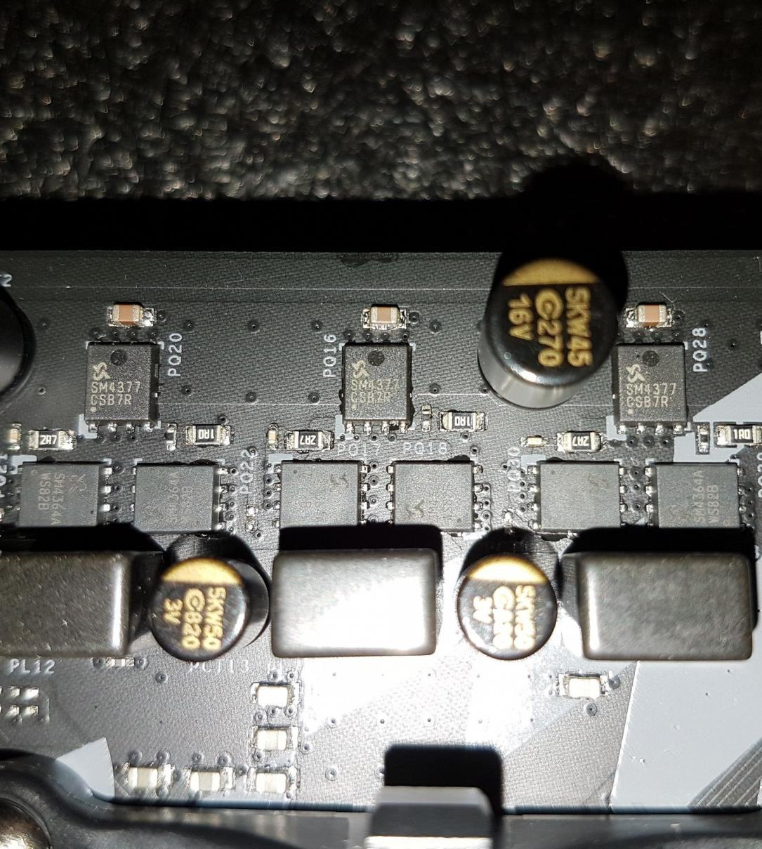

Biostar B350GT3 VRM's are SM4377 highside and 2x SM4364A lowside per phase. Should be the same on the B350/X370 GT3 and GT5 boards (B350ET2 probably also).
Thank you very much! :)
