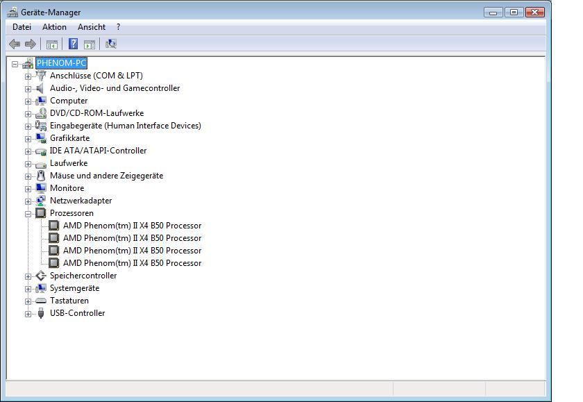

So habe meinen jetzt freigeschaltet aber wird nur im hardwaremanager und im Bios mit x4 angezeigt im CPU-Z und Taskmanager nicht wie bekomm ich das hin das er richtig erkannt wird?

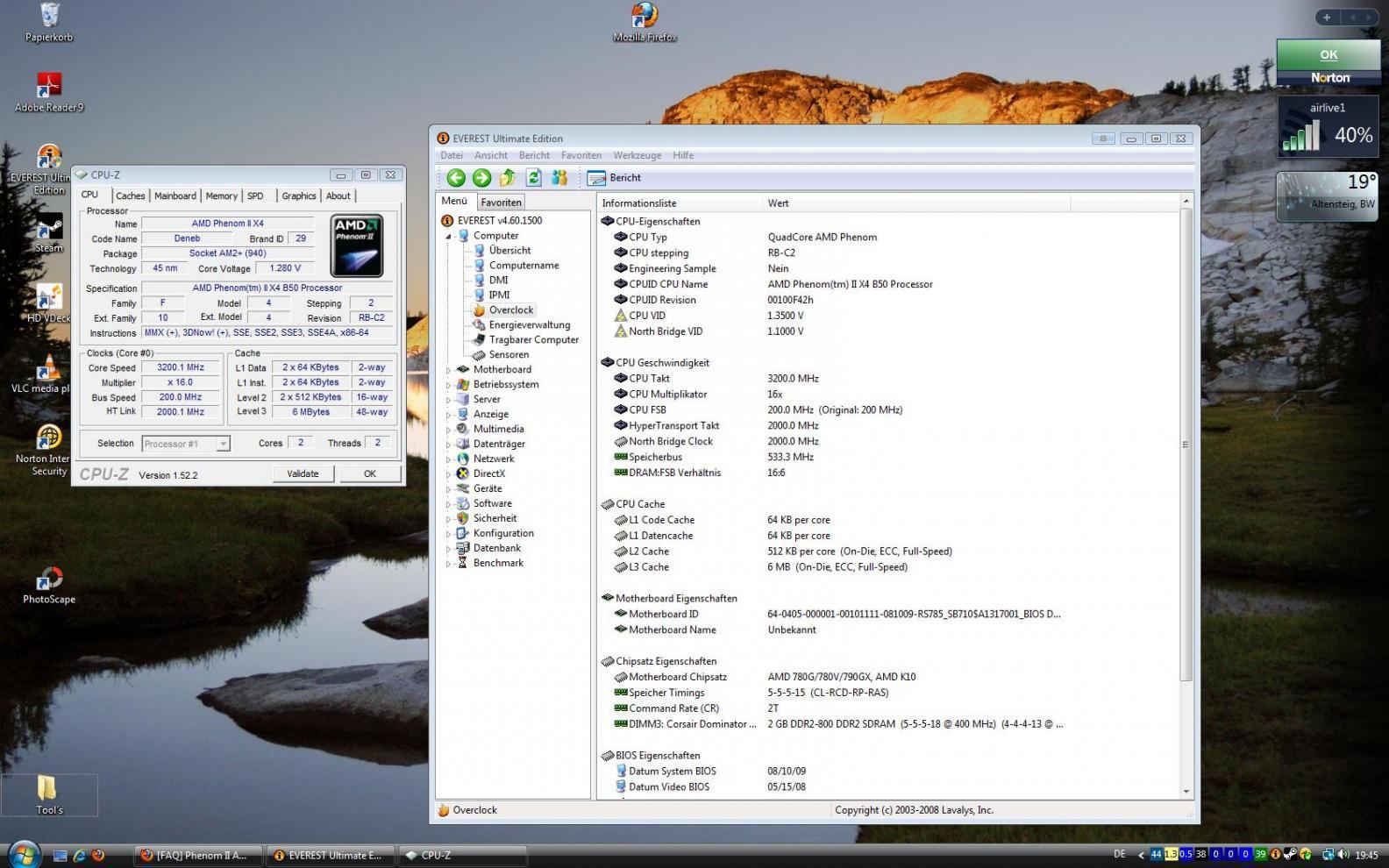

Q&Q geht seiht dem umschalten auf x4 auch nimmer taktet nimmer runter ist das normal?

was für ein board hast du den? cpu-z sagt doch B50(x4), laut taskmanager alle vier kerne da?
C&Q geht deswegen nicht weil du einen multi von 16 hast, orginal sind aber 15,5....bei vielen boards geht C&Q nach verstellen des cpu-multis nicht mehr
