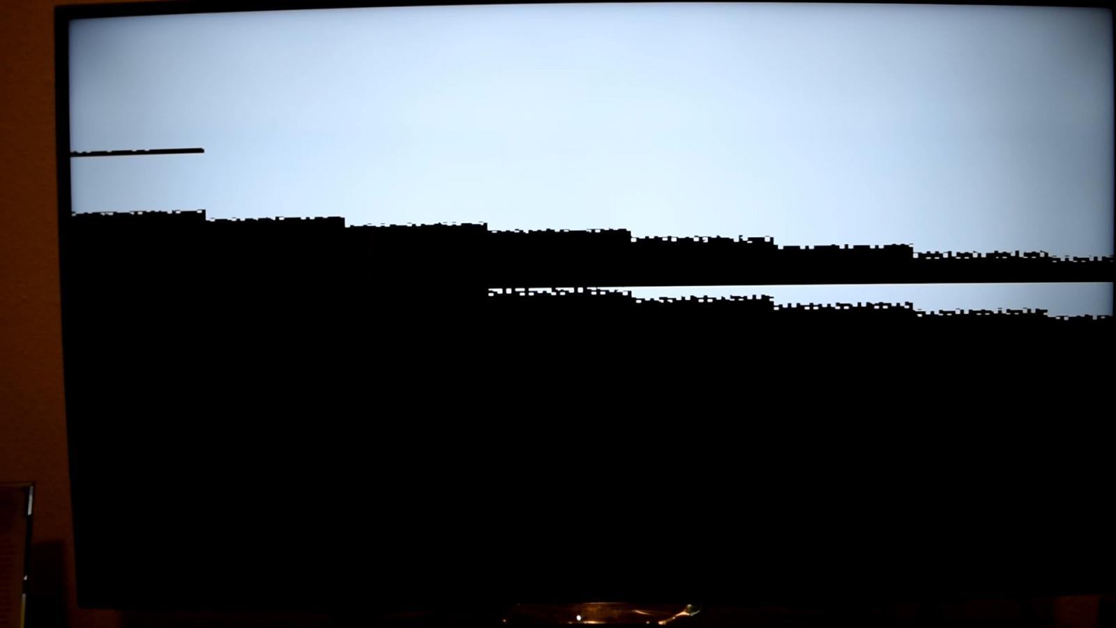

Hat sich erledigt.
Kannst Du den Eizo-Test bitte verlinken?
Und was hast Du an Deinem Philips bis jetzt umgestellt?
Was mir aufgefallen ist, wenn man z.B. im Eizo Monitor test sehr schnell zwischen den Test-Bildern hin und her klickt/wechselt oder auf dem Desktop schnell hintereinanderwiederholt "Desktop anzeigen" anklickt, macht der Philips so einen seltsamen mh... "Seitenabriss", also kann offenbar nicht mit einem mal das gesamte Bild aktualisieren. Sind immer ca 1-3 Frames.
Bei mir tritt das nicht auf, liegt es evtl. an der Grafikkarte?
Theoretisch nicht auszuschließen ist eine neue Nvidia GTX 980, werde nochmal mit der 760 testen. Wichtig beim Eizo Test ist das man das Eizo Menü unten ausblendet, wenn es eingeblendet ist passiert es bei mir nicht.
Lasse ich ShadowPlay zum Desktop-Filmen laufen ist es auch nicht so ein grobpixeliger Abriss sondern ein gerader und seltener, quasi wie Tearing. Aber da es sonst nicht auftritt auch nicht so ganz wichtig für mich.

Eizo-Monitor-Test: Keine Abrisse.
