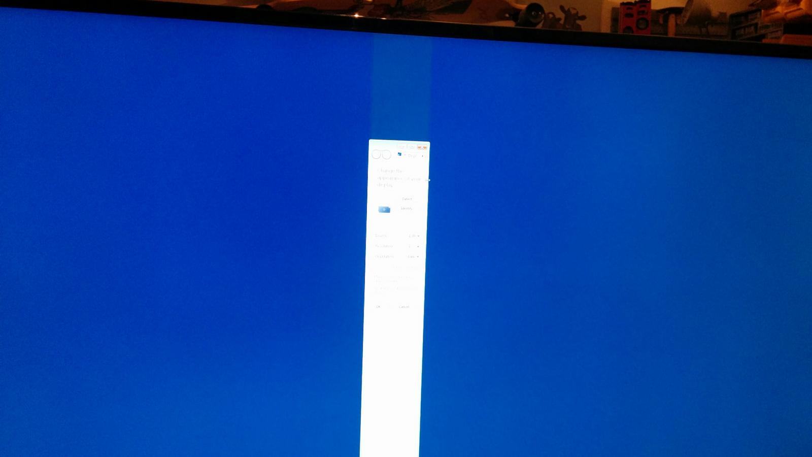

Habe den Monitor seit ca. einer Woche und bin eigentlich sehr zufrieden. Allerdings habe ich heute einen mekrwürdigen Effekt entdeckt. Helle Inhalte auf bestimmen Hintergründen (z.B. Weiß auf Mittelblau) werden nach oben bis zum Bildschirmrand in einer Art Schatten nachgezogen. Der Effekt läßt nach, wenn man das hellen Inhalt nach unten bewegt. Es passiert unabängig von der Auflösung und Farbmodus etc. Factory-Reset bringt auch nix. Die andere Hardware/Software habe ich durch Anschluß eines anderen Monitors im gleichen Modus ausgeschlossen. Hat jemamd von Euch einen ähnlichen Effekt?
Hier ein Bild:
Ok, Danke. Hat dieser Effekt einen Namen und ist bekannt ob das alle Exemplare betrifft?
Ich habe es zumindest auch und viele andere User haben das auch. Musst mal im Hardforum gucken.
