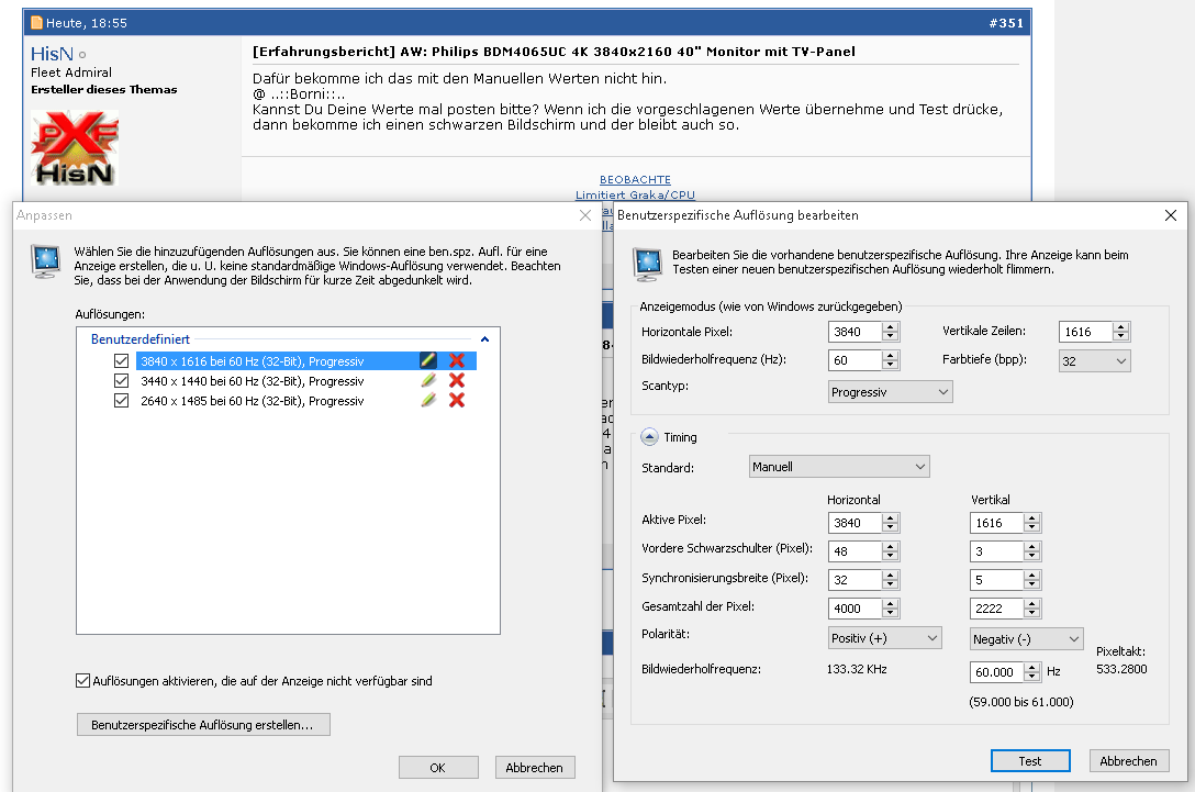

Was mir noch nicht gelungen ist, ist eine 21:9-Einstellung. Z.B. Project Cars skaliert dann auf Bildschirmgröße. Aber da muss ich hier den Thread nochmal durchforsten, es gab dazu - glaube ich zumindest - schon den ein oder anderen Beitrag. Falls mir jemand die Sucherei mit einem passenden Beitrag ersparen möchte, sage ich natürlich nicht nein :)

Musst nur bei Timing auf Manuell gehen und da auch die Auflösung korrigieren. Dann sollte es gehen.
Siehe Bild:

Die aktuellen NV-Treiber haben ein Problem mit dem Scaling. Das wird erst im Oktober per Treiber behoben.

Hat leider nicht funktioniert, scheint so zu sein, wie HisN schreibt. Ich warte dann mal den nächsten Treiber ab. Trotzdem Danke :)
Bei mir hat es so funktioniert. Ich habe Projekt Cars so in 21:9 mit schwarzen Balken gespielt.
Hast du im Monitor Menü das scaling auf 1:1 gestellt?
Und im Nvidia Treiber auf "Keine Skalierung" und den Haken bei "Von Spielen und Programmen festgelegten Skalierungsmodus außer kraft setzen" gesetzt?
Aber nicht in jedem Spiel mit bestimmten Treibern. ;)
So funktionierte bei mir z. B. The Witcher 3 aber nicht Wolfenstein Old Blood.

Da kann ich nichts zu sagen. Bei BF3 und BF4, Projekt Cars, Crysis 1 und Alien Isolation ging es bei mir jedenfalls mit dem aktuellen Treiber. Witcher 3 und Wolfenstein hab ich nicht getestet gehabt.
Wolfenstein ist OGL im Gegensatz zu den anderen Games. Eventuell liegt da der Unterschied.
