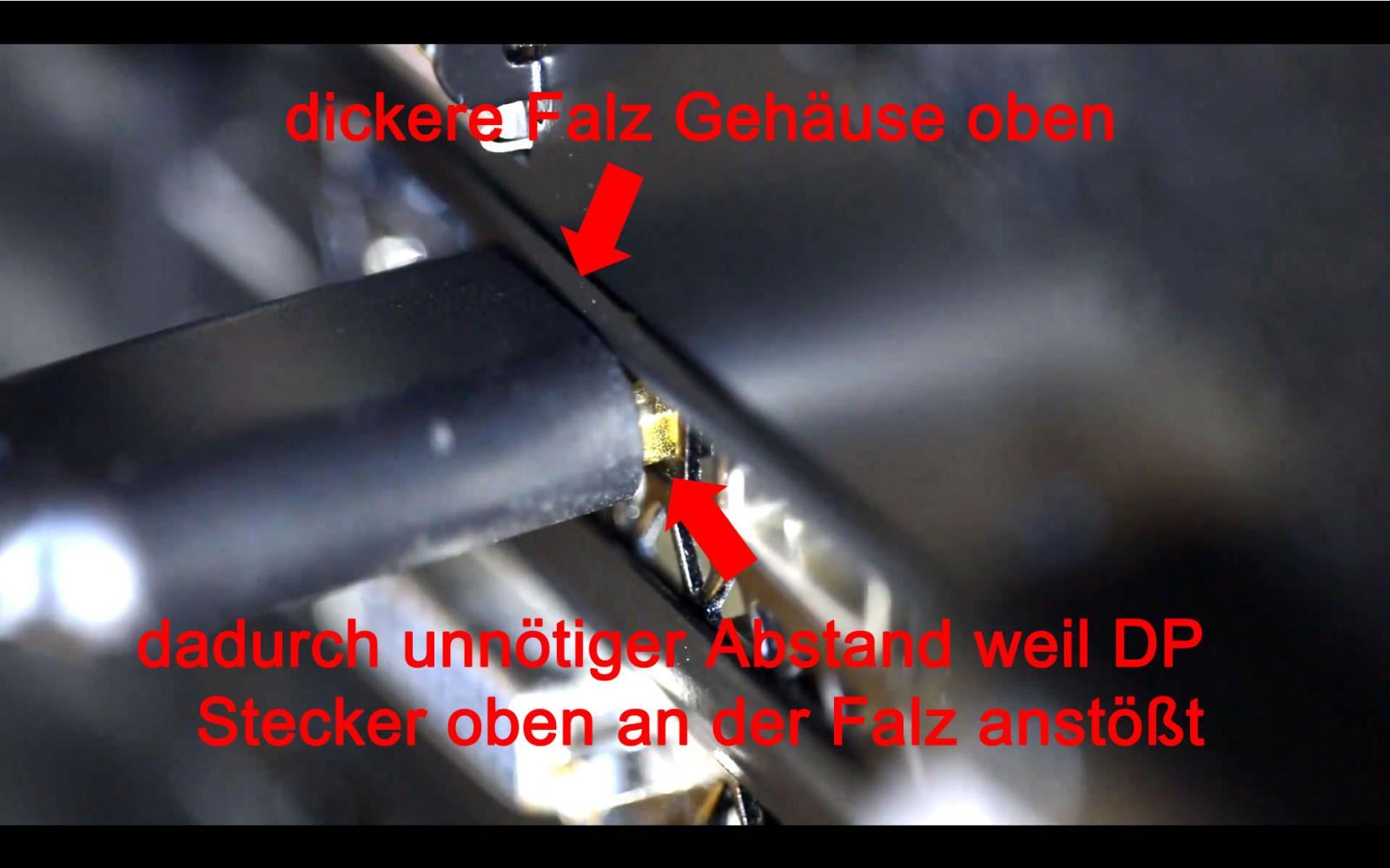

ich habe den Monitor jetzt seit über einem Jahr. Ständig habe ich Probleme mit DP 1.2.
Der Monitor startet immer wieder mit 30Hz. Obwohl im Monitor-Menü DP 1.2 steht.
Ich muss dann immer auf 1.1 stellen und dann wieder auf 1.2 um auf 60Hz zu kommen.
Und das alles mit dem Joystick dahinten....
Danach sind nätürlich alle Desktop Icons durcheinander....

@moet_chandon
Bei meiner Titan X ist es z.B. relevant welchen DP Ausgang ich nehme, der "erste" (im Tower eingebaut von oben betrachtet der rechteste) funktioniert problemlos, bei den anderen DP Ausgängen hatte ich öfter das 30hz Problem, mittlerweile garnicht mehr. Es sollte übrigens reichen das Kabel aus dem Monitor zu ziehen und wieder einzustecken damit er auf 60hz läuft.
Was mir grundsätzlich bei diversen PC Gehäusen aufgefallen ist, bei dem obersten Slot, wo ja i.d.R. die Grafikkarte drinsteckt, ist oft außen eine dickere "Falz", die DP Stecker stoßen häufig an diese Falz und stecken daher ca. 1-2mm weniger tief im DP Anschluss der Grafikkarte. Viell. führt das auch mit zu Kontaktproblemen, viell auch nicht so schlimm?!. GGf. wenn möglich die Grafikkarte in einen tieferen PCIe Slot stecken und testen.
Der Duke hat schon alles geschrieben was mir so eingefallen wäre. Ansonsten vielleicht nochmal ein alternatives Lindy Cromo bestellen und testen.
Was mir noch einfällt, manchmal kann man die Schraube der Grafikkarte lösen und die Karte vorsichtig nach unten drücken und dabei wieder fest schrauben. Sieht zwar blöd aus wenn die ein bisschen schief ist, aber zum testen wäre es auch eine Option.

Ich habe vor ein paar Tagen meine WaKü umgebaut und den Monitor an einen anderen DP-Port gesteckt... seitdem ist bei mir das Problem mit Artefakten und das Thema wo er nach dem Start immer kurz aus/an ging weg.
Sehr merkwürdig!
