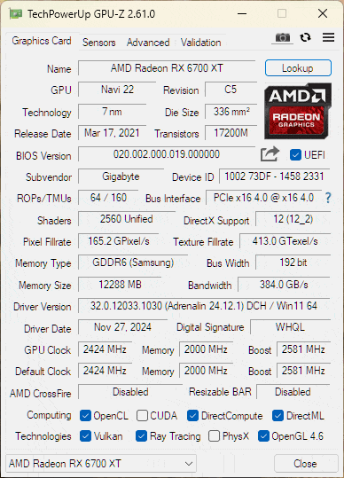

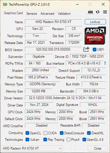

Heir noch ein GPU-Z Screenshot.

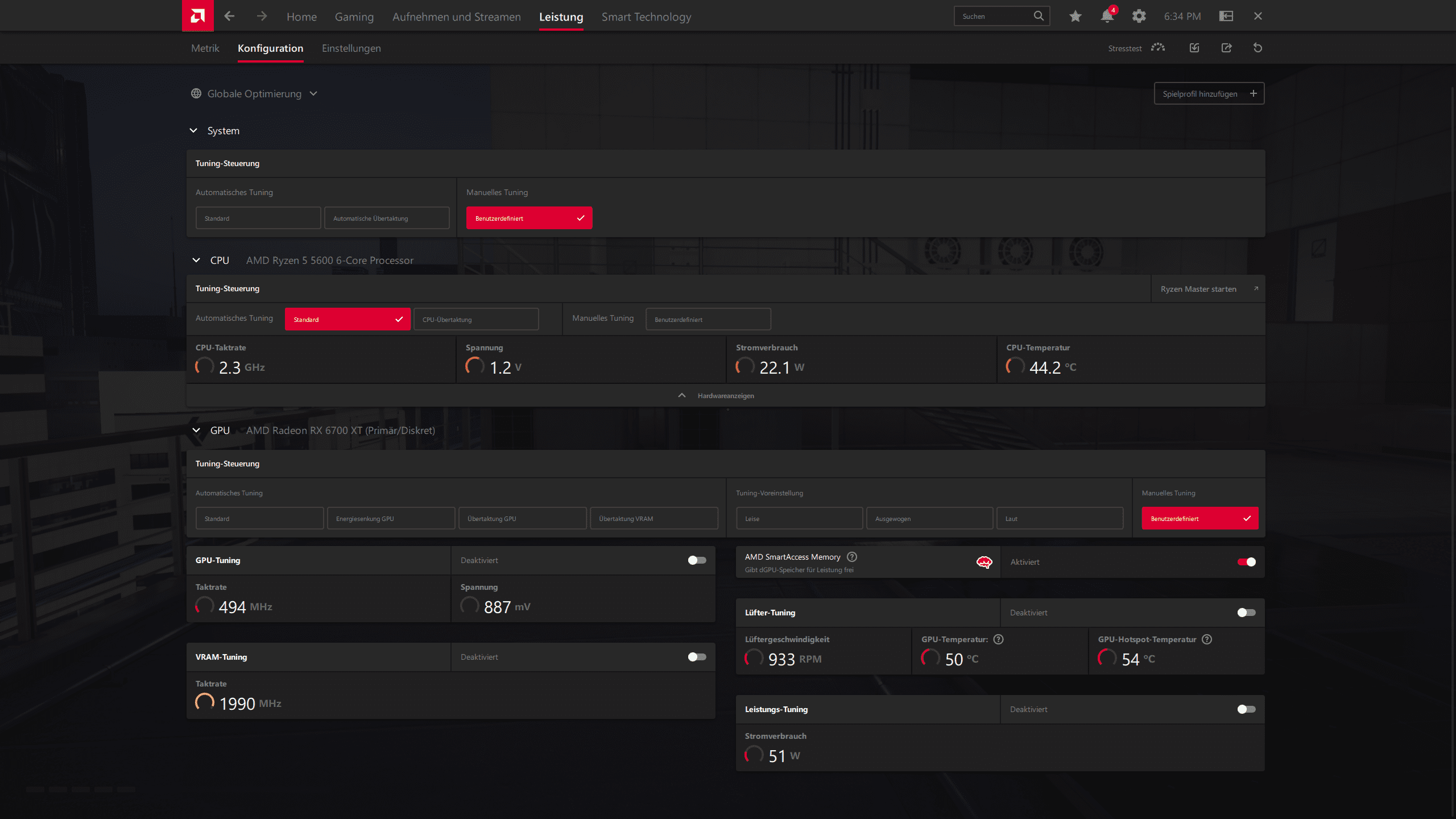

Hier noch Fotos von Adrenalin unter Last (Mirror's Edge Catalyst). Die Graka dreht nur auf 500 Mhz auf. Etwas stimmt da wirklich nicht. Im PCGH Forum nin ich auch gebeten worden Fotos mit Benutzerdefiniert aktiviert zu machen.

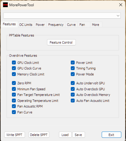

Ich würde jetzt einfach mal schauen, ob mit dem vBIOS alles in Ordnung ist.
Mit GPUz das BIOS File speichern und mal im MorePowerTool laden und schauen wie da die hinterlegten Werte aussehen.
Bin mir zwar nicht sicher, ob man RDNA2 flashen konnte, aber versuchen kann man es ja mal

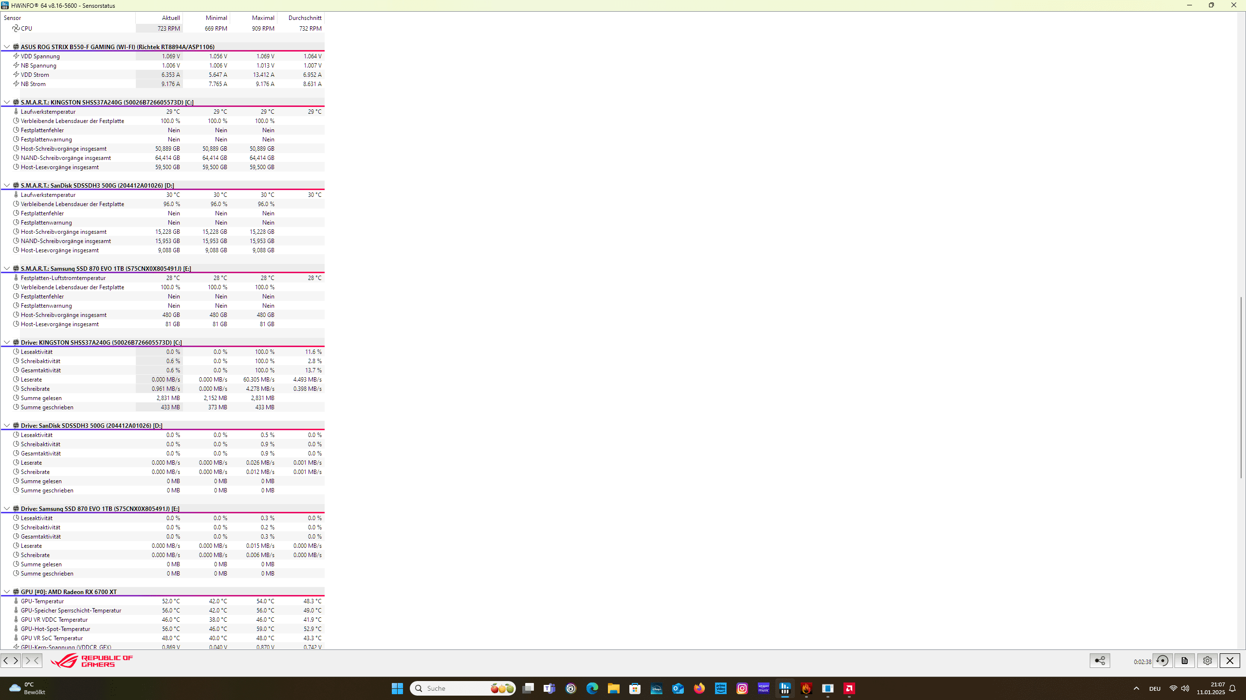

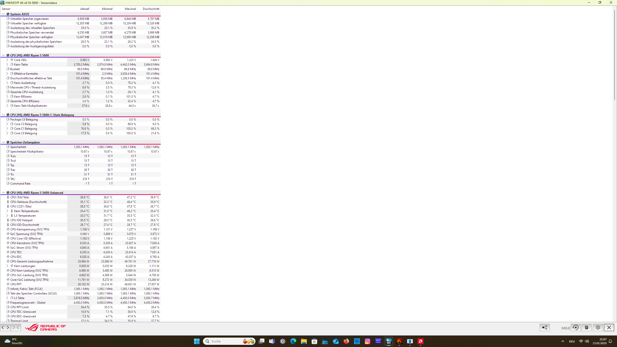

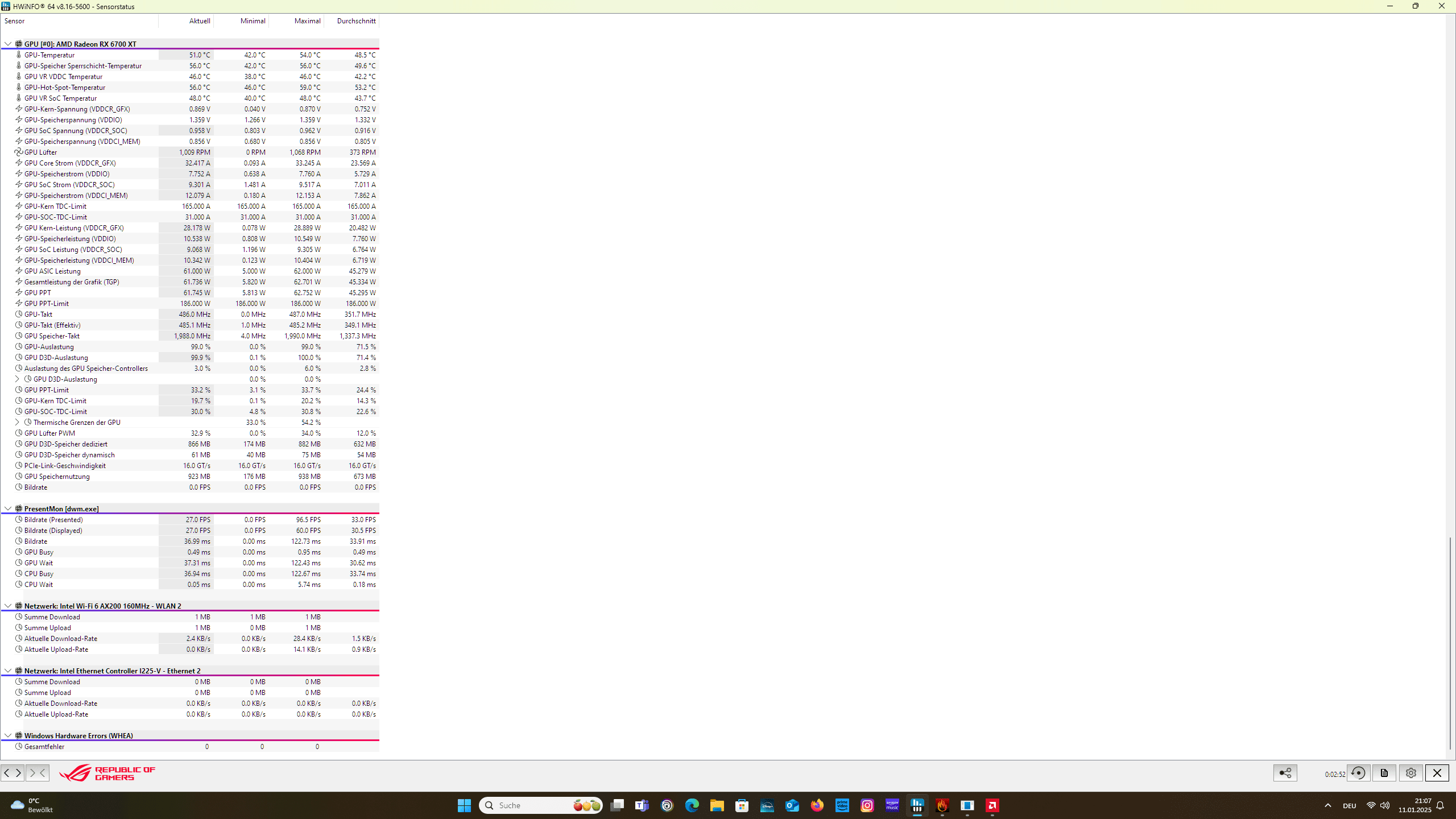

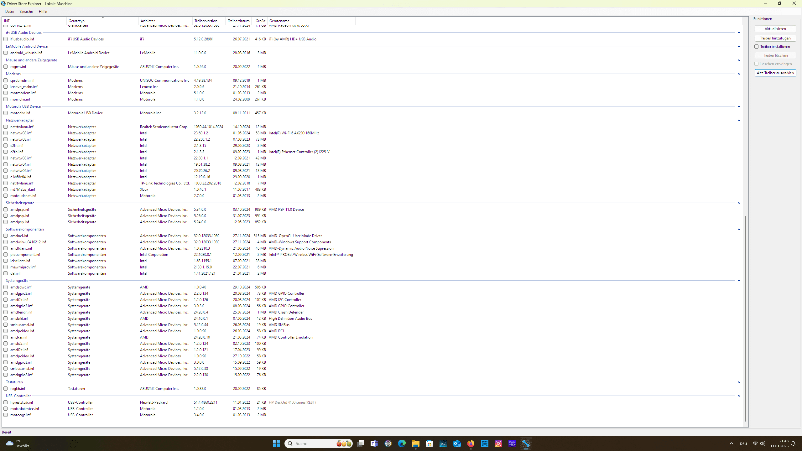

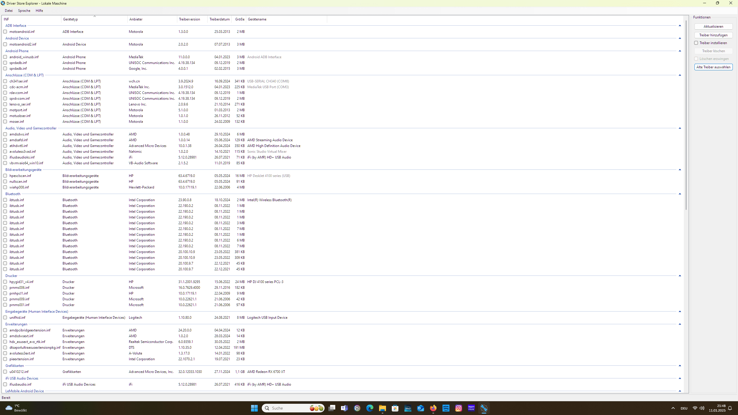

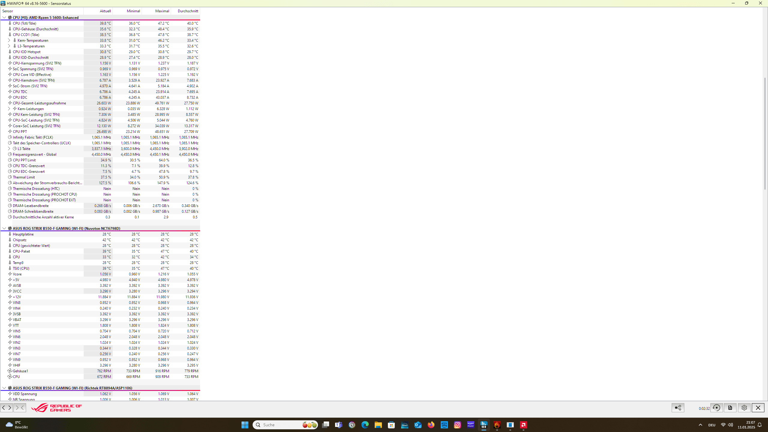

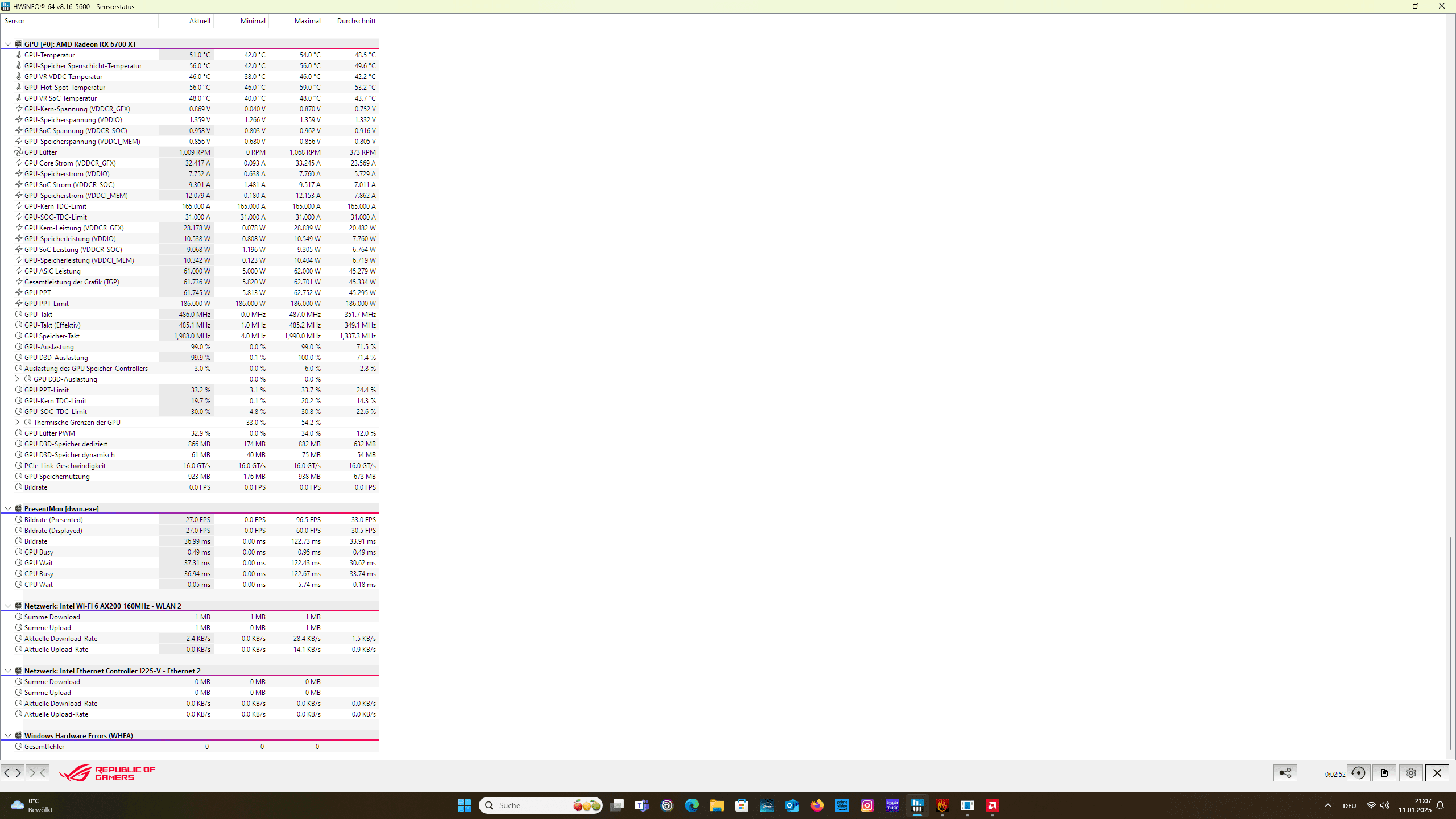

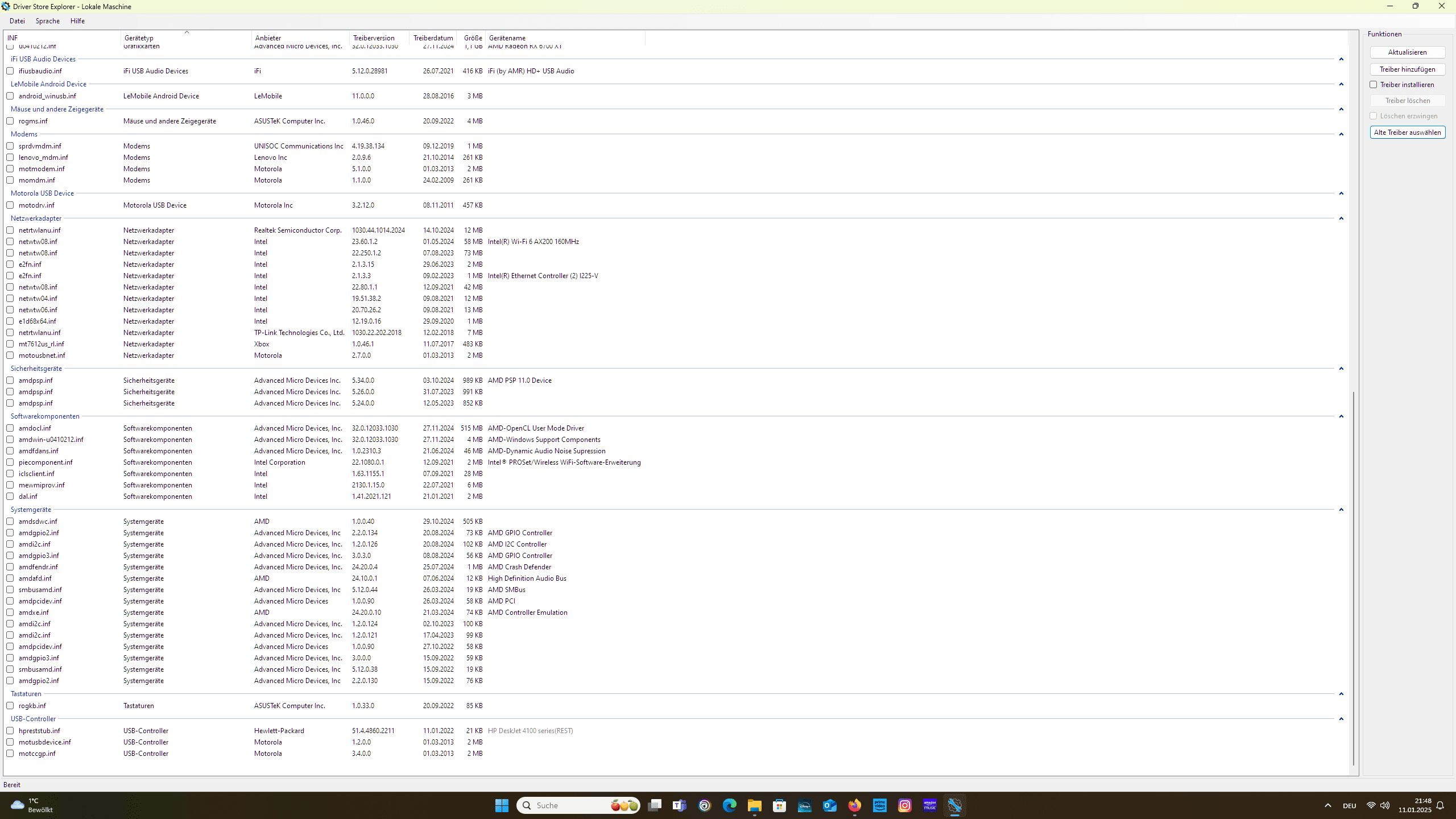

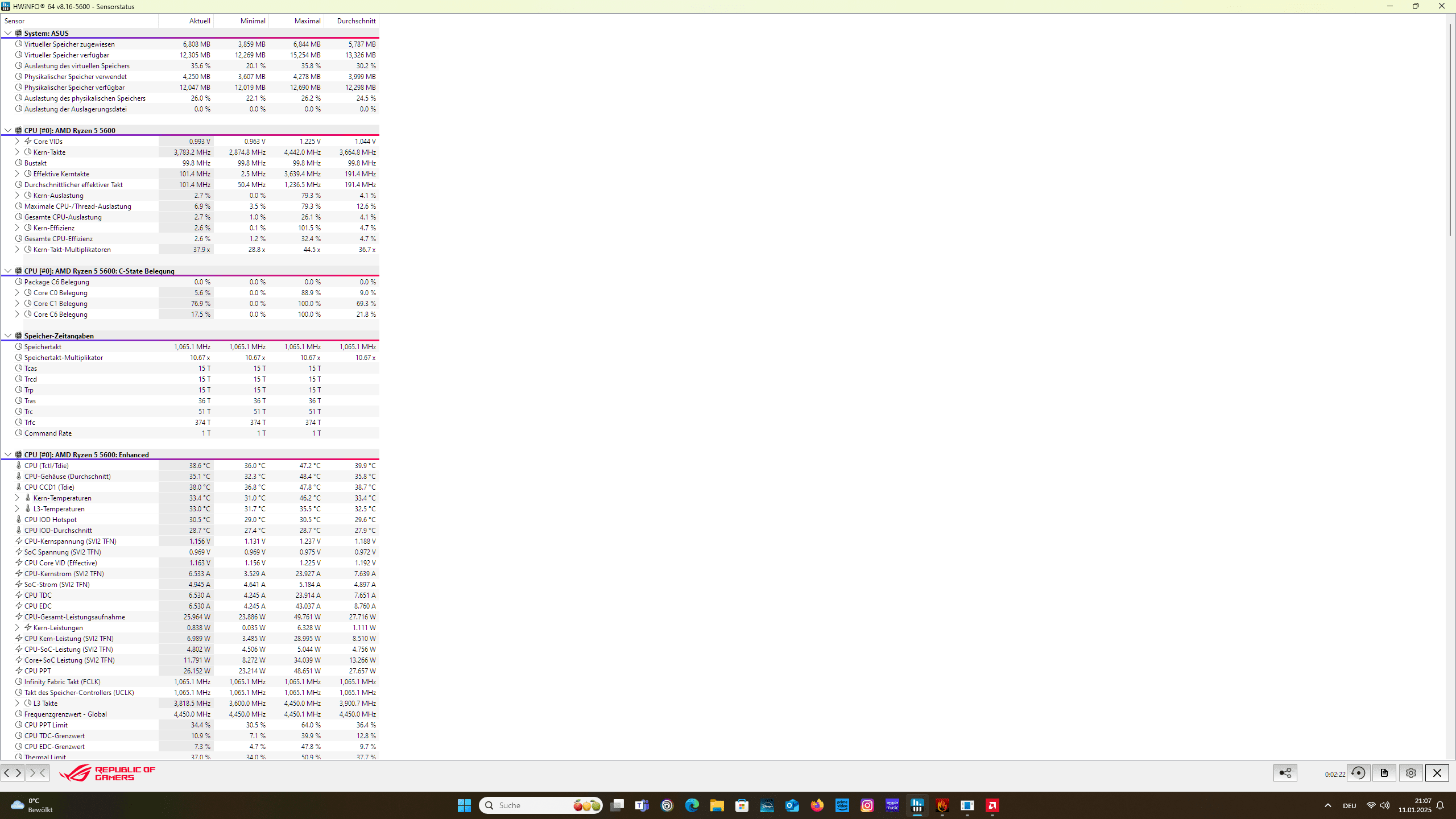

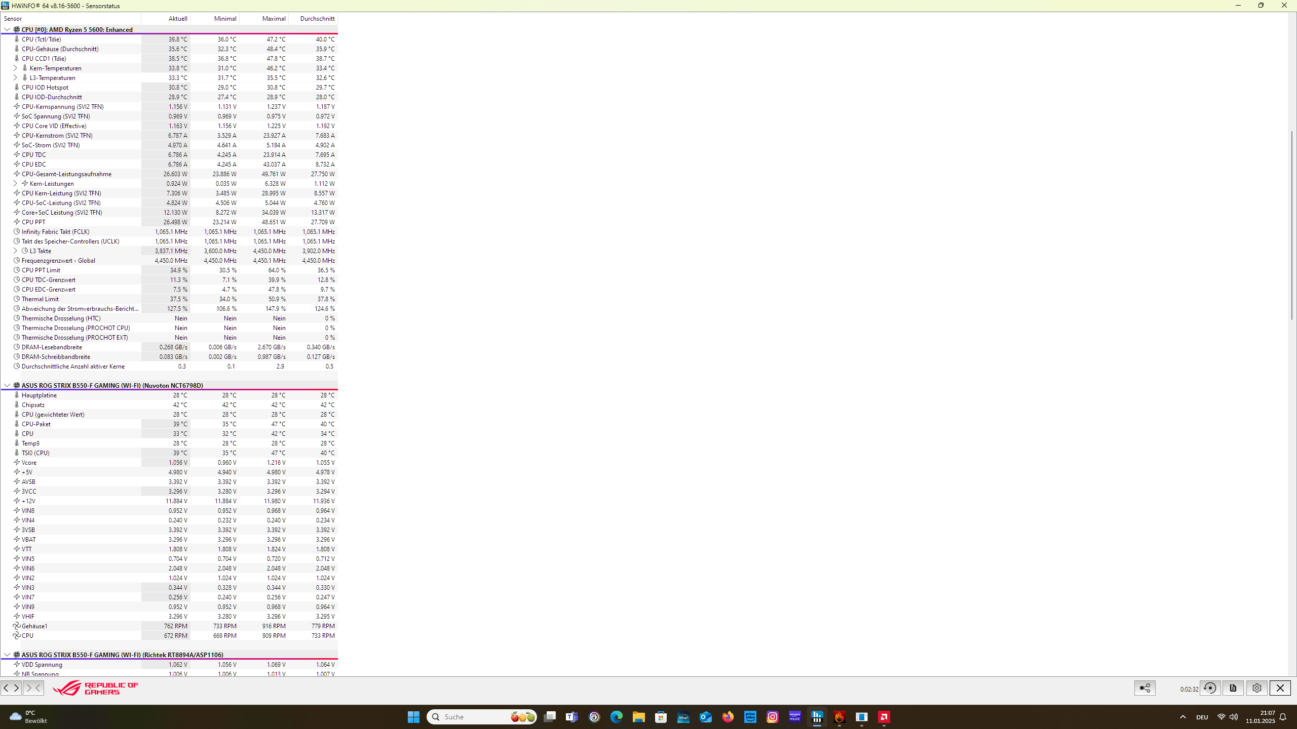

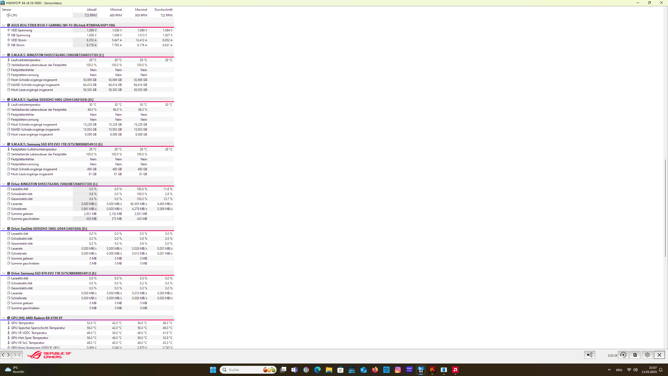

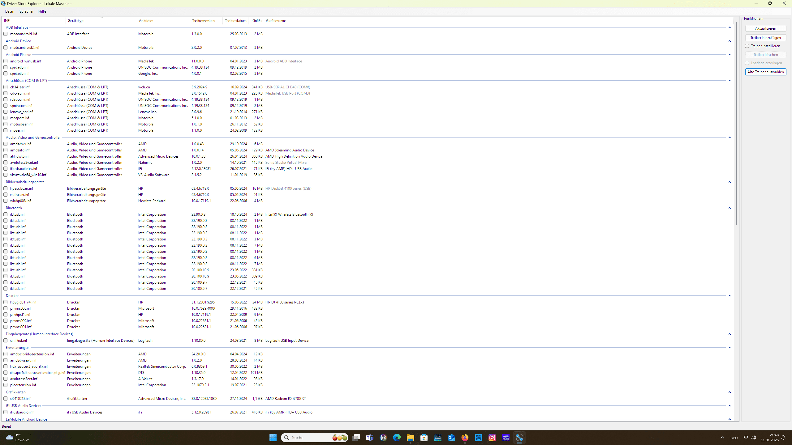

Screenshots aus dem Driver Store und HWinfo Sensoren Screenshots während laufendem Furmark2 :
Zusätzlich ist mir aufgefallen, dass sich mein Ram irgendwie auf die 2133 Mhz umgestellt hat. Das habe ich jetzt korrigiert (mit CPU Z überprüft).

Strg + shift + o für radeon overlay
bei metrik mit alt + r kannst du takt, verbrauch, usw alles einblenden lassen.
mach dann mal steel nomad 3d benchmark und poste die werte.
Screenshots mit radeon overlay eingeblendet gehen auf strg + shift + i und landen bei eigene dateien, videos

Das ist Problem scheint klar zu sein: die Karte genehmigt sich nicht mehr als 50 Watt (sehr selten auch mal 60) und taktet nicht hoch. Nur die Ursache muss ausgemacht werden.
Im PCGH Forum wird von mehreren Usern vermutet, dass da einer oder mehrere Spannungswandler defekt sein könnten.
Btw: die 50 Watt sind genau der Verbrauch der RX 550 die vorher länger drin war.

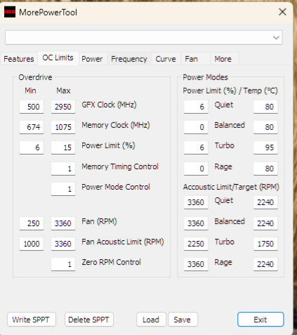

Die Kopie des Bios anzeigen lassen ohne am Bios selbst zu werkeln kann ich aber machen. Jetzt wird es interessant für mich, da müssen mir aber Leute die sich besser damit auskennen helfen.

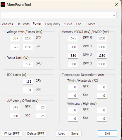

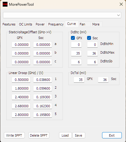

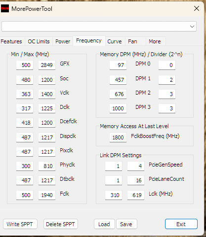

Dass der Power Limit der Karte auf max. (!) 15% steht ist doch nicht richtig? Der Powertlimit von einer RX6700XT sind auch afaik 230 Watt und nicht wie da steht 186?
Screenshots von MorePowerTool hzugefügt. Kopie vom Bios mit GPU Z erstellt.

Das vBios soll ok sein, die 15% max. beziehen sich auf den Wert den man im OC maximal anheben kann. Niedrigere Powerlimitangabe im vBios als eigentlich bekannt soll auch bei anderen Besitzern der RX 6700XT vorzufinden sein.

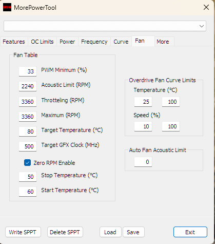

Ins BIOS direkt wird nichts geschrieben mit dem MorePowerTool, es wird in die Registry von Windows geschrieben und das Betriebssystem liest beim Booten die Daten aus der Registry statt vom vBIOS. So hätte man das vBIOS umgehen können.
Die Werte sind aber soweit Stock, also wurde da vom Vorbesitzer nicht rumgefummelt

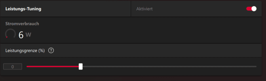

Mach mal im Adrenalin-Treiber den Schieber bei Leistungs-Tuning nach rechts.
Was steht bei Leistungsgrenze?
Ist der Schieber evtl. ganz links?
So sieht das bei meiner RX 6600XT aus:

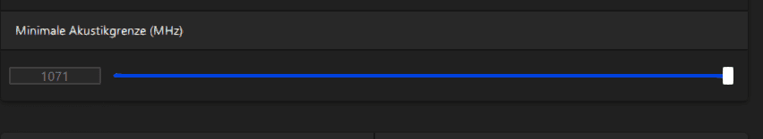

In einem anderen PC habe ich 3 Grafikkarten - jeweils eine Raden Pro VII + Radeon RX 560 + Radeon RX 550.
Hier habe ich den AMD PRO-Treiber installiert, aber das tut nichts zur Sache,
Wenn ich die 3 Grafikkarten Berechnungen durchführen lasse (Distributed Computing / BOINC), kommt es manchmal vor, dass die RX 550 viel zu langsam unterwegs ist.
Sie ist in der Regel halb so schnell bzw. langsam wie die RX 560.
Teilweise bringt sie aber nur ein Viertel der Leistung der RX 560.
Mir ist dann aufgefallen, dass sich manchmal der Schieber bei Minimale Akustikgrenze nach links verschoben hat und die RX 550 dann nur noch mit angezogenen Handbremse gerechnet hat.
Nun hatte ich diesen PC ca. 1 Woche im Standby und als ich ihn wieder gestartet hatte, war im AMD-Treiber die RX 550 verschwunden.
Es wurden nur noch die RX 560 und die Pro VII erkannt.
Das Kuriose war allerdings, dass im AMD-Treiber unter "Leistung" - "Konfiguration" bei der Radeon Pro VII die Tuning-Steuerung der RX 550 angezeigt wurde.
Hier hat sich der Treiber anscheinend extrem verschluckt.
Evtl. sind bei dir auch noch die Einstellungen der RX 550 aktiv und der Treiber hat trotz DDU noch die alten Leistungswerte hinterlegt.
Wäre allerdings ein sehr harter Fall von Treiber-Schluckauf ....

Ich bin im PCGH darauf hingeweisen worden, dass an einer Stelle im vBios Target 500Mhz steht. (Fan Table -> Target GFX Clock 500 Mhz)
Ich habe manuell im Adrenalin den Takt hoch gesetzt.
Die Karte taktet jetzt tatsächlich hoch!

@Outlaw9876:
Bei mir gibt es diesen Schieberegler im Adnrenalin nicht, auch nicht mit benutzerdefinierten und erweiterten Tuning. Weder bei der GPU, den Lüftern oder Leistungsaufnahmetuning. Anscheinend ist das genau der Wert, der im vBios auf 500 Mhz eingestellt ist, richtig?
@Outlaw9876:
Den Schieber habe ich auch nur bei der RX 550 und RX 560.
Bei der RX 6600XT habe ich den auch nicht.
Aber evtl. war der bei deiner alten RX 550 nach links verschoben und die Einstellungen haben sich in deinem System auch mit der neuen RX 6700XT festgefressen.
Macht es aber nur zu dem Powerlimit von 186 Watt also etwa 2150 Mhz. Standardtaktraten laut Gigabyte 2424 Mhz
Freut mich dass dein Problem behoben gefunden wurde und du jetzt Spaß an deiner neuen Grafikkarte haben kannst :)
Dann wäre aber diese 500 Mhz Einstellung nicht im vBios der Rx 6700Xt drin, oder?

Ist es so? Die Karte ist ok?
Was ist mit den Powerlimit von nur 186 Watt? Ist das normal, sollte man den auch manuell nach oben setzten? Fast weniger 300 Mhz Takt als es eigentlich sein sollten hätte ich ungern.
Die 186Watt gelten bestimmt für die GPU alleine und die 230Watt für die gesamte Karte (inkl. Speicher, Lüfter, RGB, SOC, ...).
Stichwort TDP, TGP, TBP.
