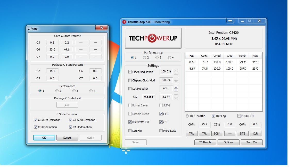

So, ohne zusätzliche HDD: Package C State Percent C6 0.0....... ich könnt sowas von :kotz: :kotz: :kotz:
Kann es sein, daß Netzwerkaktivität C6 verhindert?? Ich habe nix an dem PC angeschlossen (keine Maus, Tastatur, Monitor), da ich per Remote darauf zugreife. Obwohl ich es mir auch nicht so recht vorstellen kann.

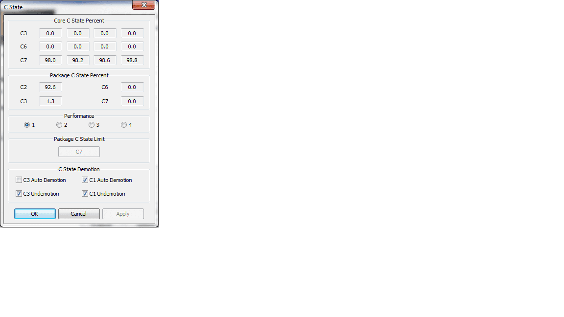

So, Tastatur + Maus + Monitor (geht nur über VGA, sollte aber doch kein Problem sein, oder?) geht auch nix mit C6:
PS: normalerweise pendelt die CPU immer zwischen 90 und 95% im C6 - also ned wundern. ;)

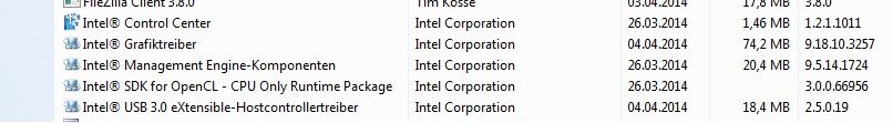

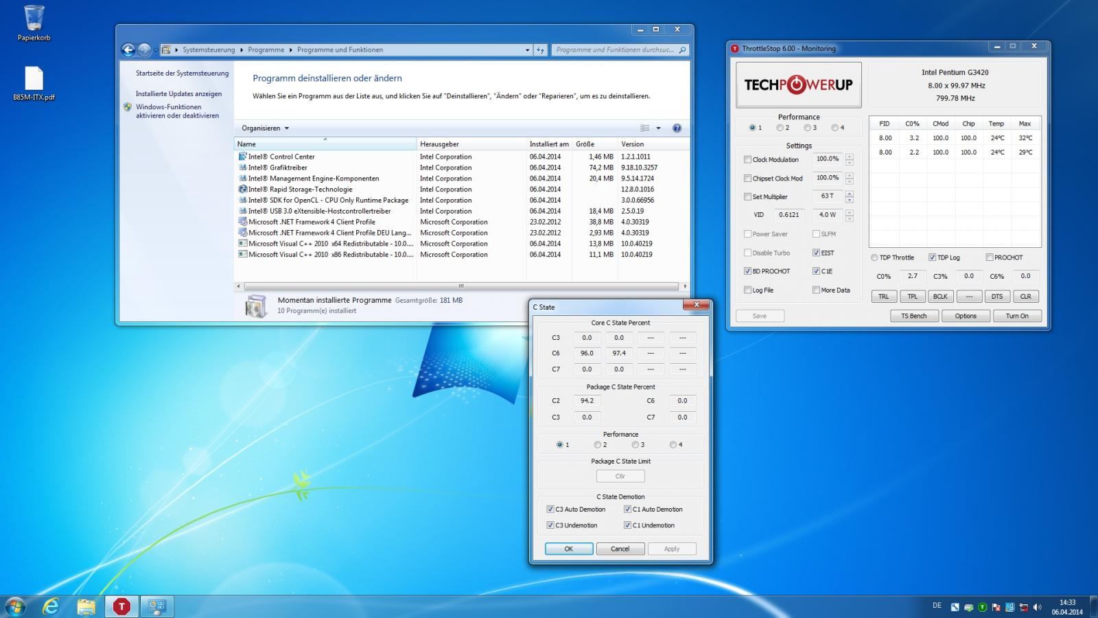

Ja, exact so habe ich es gemacht. Sogar mehrfach die UEFI-Defaults geladen. Hier meine installierten Intel-Treiber:
Dieses Rapid Start hab ich im BIOS disabled. Und hier die verwendete Hardware:

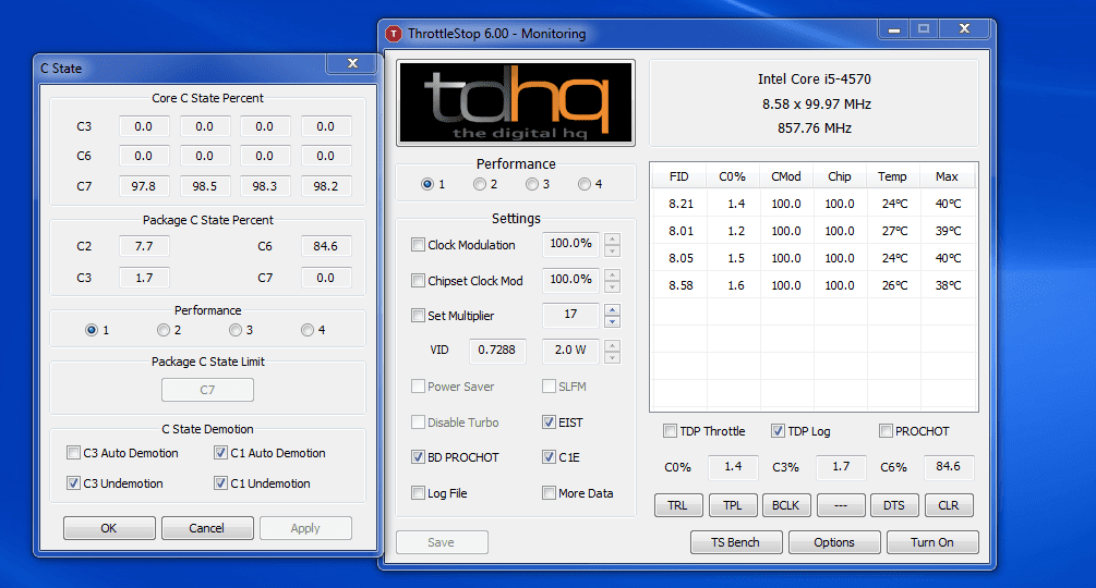

Monitore an - 15,9W +/- 0,2W
Monitore aus - 11,8W +/- 0,2W

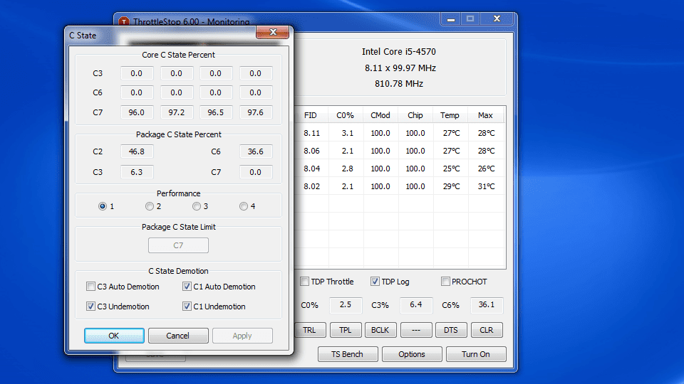

Hab mal nur mit einem Monitor getestet.
Monitor an - 12,8W +/- 0,2(bei C6-Package ca. 80%)
Sobald das C6-Package ca. 80% erreicht, kächelt das Gerät ab!

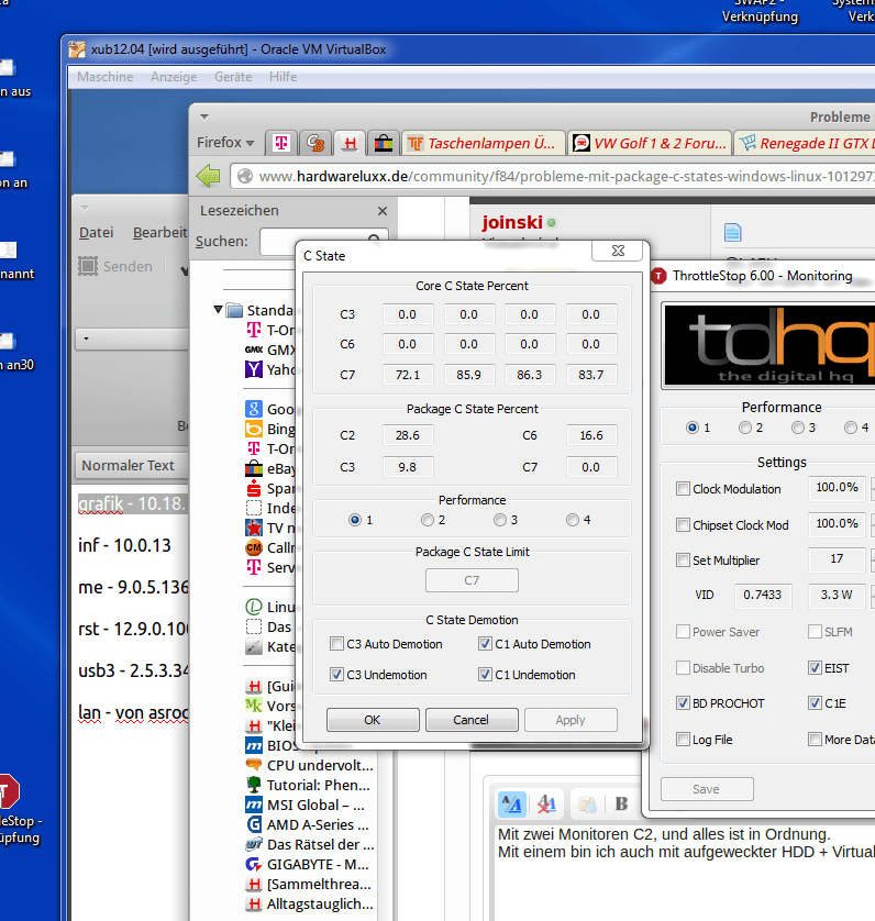

Mit zwei Monitoren C2, und alles ist in Ordnung.
Mit einem Monitor bin ich auch mit aufgeweckter HDD + Virtualbox/laufende Maschine im C6. Mache ich nichts, rebootet das Sys bei ca. 70% C6.
Da ich eh zwei Screens brauche, ist`s mir erstmal egal. Will aber doch wissen woran es liegt...

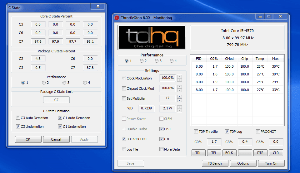

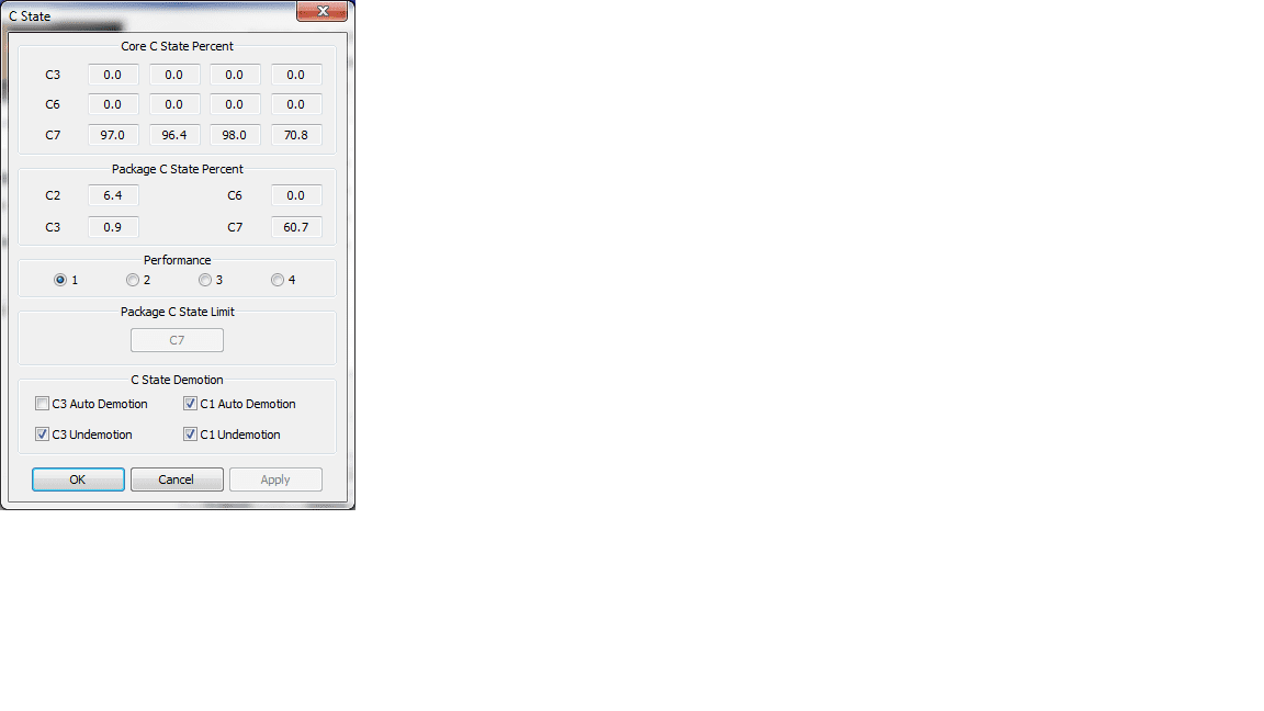

Also kann man schonmal festhalten, dass der Verbrauchsunterschied zwischen Package C State C2 und C6 im Idle bei ca. 5W liegt.
Ist bei mir auch so: in Package C6 ca. 5W weniger als in C2. Aber in C7 ca. 2W MEHR als in C6. Bin ich der einzige, bei dem in C7 mehr Strom verbraucht wird als in C6?
