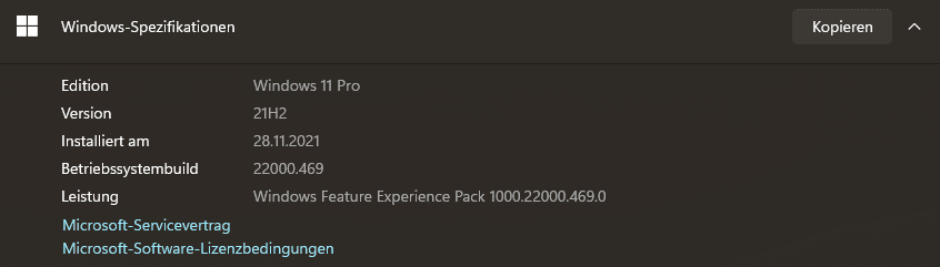

Sagt mal dieses Shutteting Problem in Games unter Windows 11 mit Ryzen CPUs, habe ich nun glaube ich auch gehabt.
Hot Wheels Unleashed Rennen gestartet, dann kurz so ne Art Ruckler,dann lief alles.
Nervt mich nun bissl.
Update
Kaum Geforce Expericence runtergeschmisden. Alles Top
Das hatte ich bisher nicht in Spielen, jedoch ist mir aufgefallen dass das bei Netflix, Amazon Prime, Disney+ aus dem MS Store also unter Windows11 direkt auch vorkommt.
Das System selbst ist wohl diesbezüglich etwas empfindlich.
Sobald etwas geladen wird oder Recourssen benötigt äussert sich dieses in kleinen Rucklern.
Wiederum entspannt es den Browser und zieht nicht wesentlich mehr Speicher, entlastet jedoch den Vram merklich.
Und im MUltimonitoring angenehmer.
Achja, das fehlend es Taskmanagers mit Mausklick auf die TAskleiste ist auch doof, ebenso dass ich nun den alten Tv via HDMI dran habe und bei Audioübertragung via HDMI (Adrenalin Treiber/ Soundinterface) kann ich keine zweite Tonquelle parallel festlegen, unter Win10 ging das und ich konnte Stero USB/ Klinke vom Board und Stero vom Adrenalin zeitgleich nutzen.
+ eine dritte Quelle für Bluetooth, jetzt nur noch eine Quelle.

Sobald Geforce Expericence deinstalliert ist, sind alle Ruckler weg bei Hit Wheels Unleashed.
Das ganze auf einem Legion 5 Pro mit Grx 3060 Ti.

Die Win11 "Zero Limit" ISO arbeitet auf meinem Ryzen (mit deaktiviertem TPM) ruckelfrei und zuverlässig.
Auf einem i7 6700k läufts auch bestens - dort reicht es die ISO runterzuladen, als Laufwerk unter Windows 10 einzuhängen und zu upgraden.
Hier ist das ein I7 4910MQ und auch dort funktioniert Projekt Zero Limit bestens. Und das mit dem mounten von ISO´s klappt auf die Art ja schon länger unter Windows; gute Sache...
Das mit den mounten war eher darauf bezogen, das die Zero Limits als Boot von USB bei mir komischerweise nicht funktioniert hat, da hat das Setup dann doch mit Hinweis zur fehlenden Kompatibilität abgebrochen… hast du da andere Erkenntnis?
Hm, ich kann Dir jetzt gar nicht mehr sagen, ob ich auf dem Gerät eine saubere Neuinstallation oder ein Upgrade durchgeführt habe :unsure:. Allerdings habe ich hier unter YT gelegentlich kurze Ruckler...

Welche Version läuft denn bei Dir? Projekt Null oder die Reguläre? So lange alles läuft wie es soll, musste auch nichts ändern; Tatsache ist, das die Null ihr Ding macht. Zumindest bis jetzt, aber heute abend ist wieder Patchday....:unsure:
Hatte eine von Deskmodder und einfach installiert, dann 2 Wochen ausprobiert und grob eingerichtet, dann mit dem Win10 Crash kompett auf WIn11, war ja vorhanden und nutzbar.
Irgendwelche Probleme damit? Nö, oder?
Nur mit den Windowsapps selbst, aber das sagte ich bereits zuvor.
Amazon Prime, Netflix, Disney+, Minecraft etc. alles was aus dem MS Store kommt und ins Windows implementiert wird ruckelt unter einigen Lastszenarien als würde etwas wie der Speicher nachladen.
Zu merken wenn ich etwas sehe und den Browser auf dem anderen Bildschirm öffne, dass das Video kurz stockt oder das Bild bei Vollbild aufeinmal schwarz wird.
Denke aber das sind noch Kleinigkeiten und ich kann ja jeder Zeit auf die Browserversionen switchen.
Via MS wäre es auf jedenfall komfortabler und zieht weniger Ram und belastet die GPU weniger, da hier nichts im Vram vorghepuffert wird.
