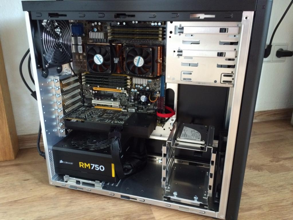

Ich hab aus jener Zeit 2008/09 das Pendant von AMD zu Deinem Skulltrail. Im Bios gibt es zwar keine OC-Einstellungen, dafür aber in der Nvidia Systemsteuerung für nForce. Werd bei Gelegenheit mal Deine Benchmarks aufgreifen und meine Werte testen. :cool:
attachment.php
LianLi PC6-B
MSI K9ND Speedster2 Rev.2.10
2 x AMD Opteron 8439 SE (12 x 2.80 GHz / OC bis jetzt 12 x 3.1 GHz)
8 x 4 GB Samsung PC2-6400P / 5-5-5-12
Zotac GeForce GTX 760
120 GB Intel 3-Series SSD
Corsair RM750 NT

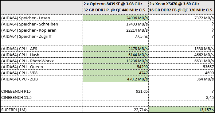

So, gestern mal ein bisschen getestet und eben mal in einer Tabelle dem Skulltrail gegenüber gestellt.
Ich nehme mal an hier spielt noch mit rein, das ich wahrscheinlich wesentlich neuere Versionen der Tools benutzt habe.
AIDA64 Version 5.70, CINEBENCH R15 (Du hattest 11.5), SuperPI 1.90 (Du hattest 1.5 XS)
Vielleicht lässt du nochmal aktuelle Tools drüber laufen, bei Gelegenheit?

Sorry für die späte Antwort, aber andere Projekte hatten Vorrang. Anbei die gewünschten Benchmarks:
AIDA 5.75:
Speicher - lesen: 7323 MB/s
Speicher - Schreiben: 9160 MB/s
Speicher - Kopieren: 11329 MB/s
Speicher - Zugriff: 89,9 ns
CPU - AES: 1530 MB/s
CPU - Hash: 4656 MB/s
CPU - PhotoWorxx: 6147 MB/s
CPU - Queen: 53631
CPU - VP8: 4677
CPU -ZLib: 363,8 MB/s
Cinebench R15: 757 cb
SuperPI 1.90: 13,244s
Je mehr es Richtung SingleThread-Leistung geht, umso mehr verliert dein System an Boden ;)
Dafür, dass dein System 12 übertaktete Kerne hat, steht Skulltrail meiner Meinung nach gut da :)

Du meinst, wenn man es Verhältnismäßig runterbricht auf 8 Kerne? Dafür laufen Deine ja auch mit 3,6 GHz ;)
Witzig finde ich den Wert von Super-Pi, der absolut widersprüchlich zu denen von AIDA ist.

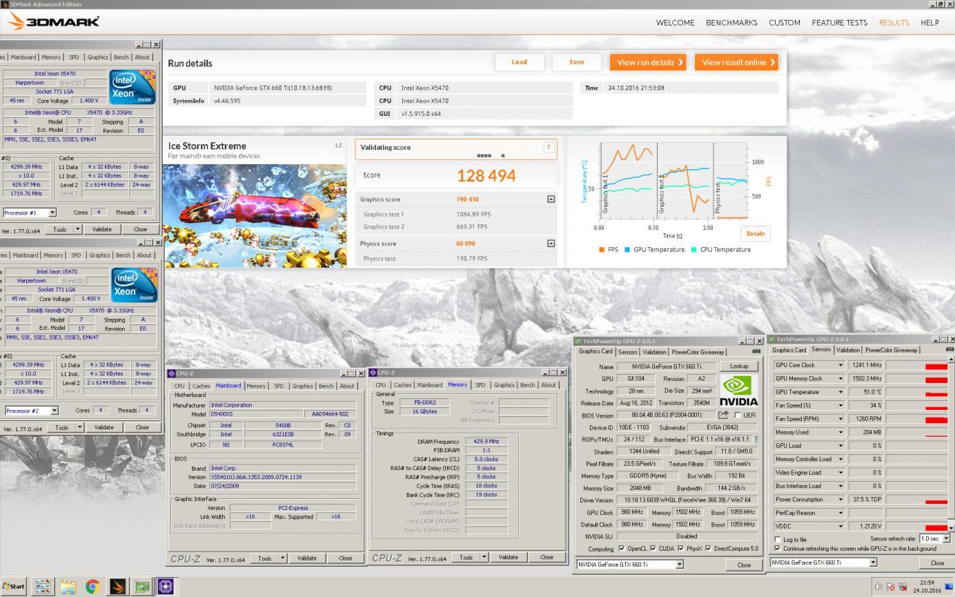

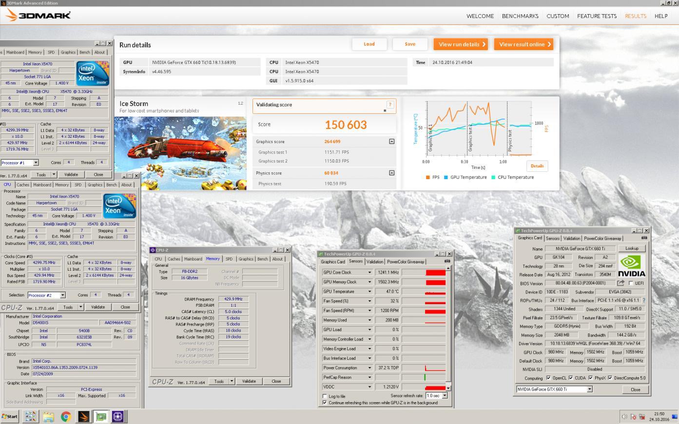

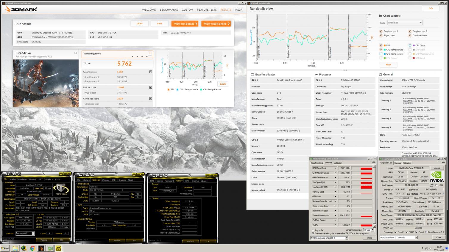

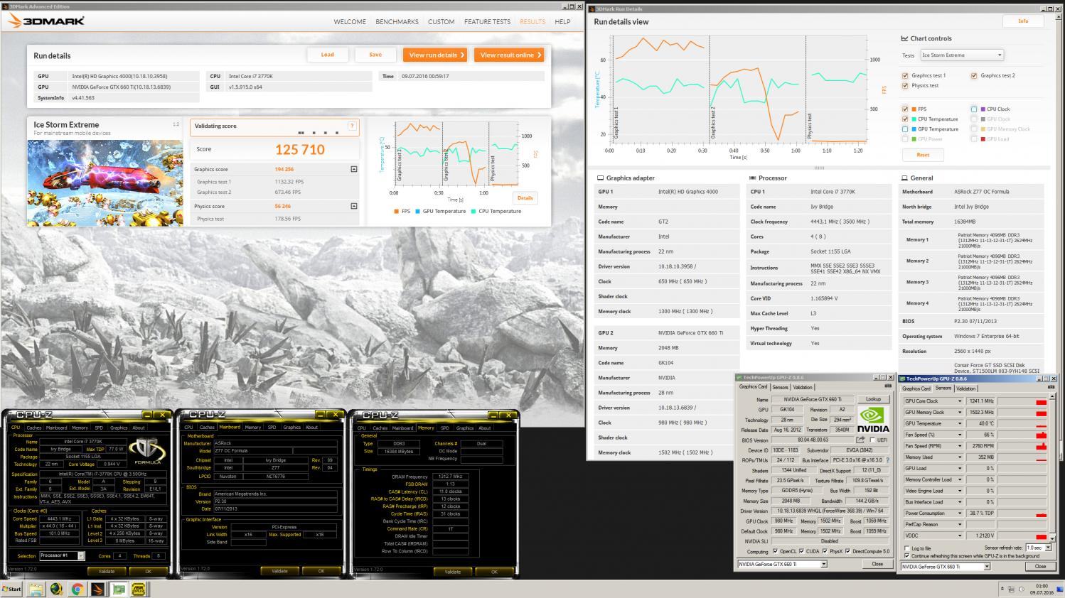

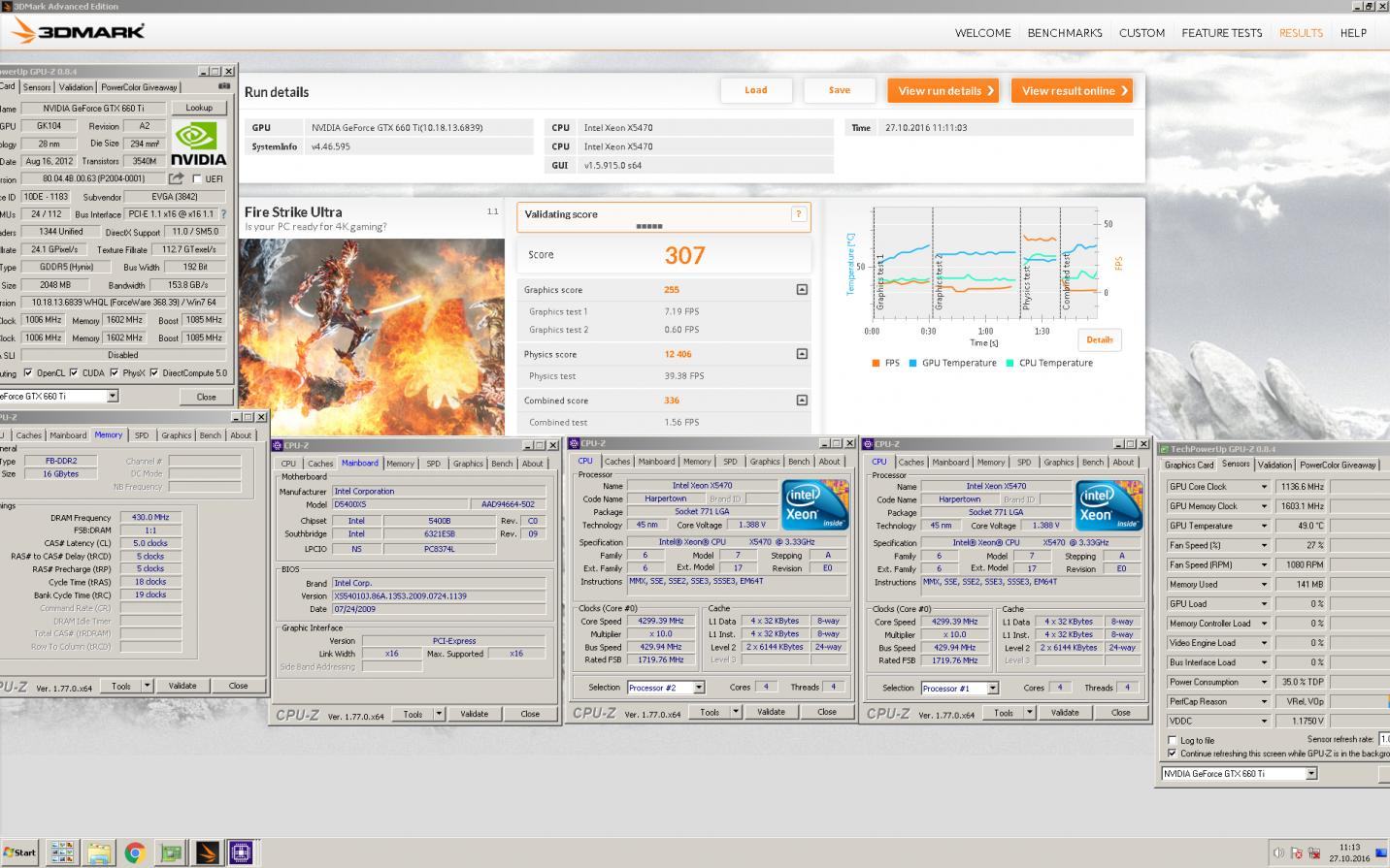

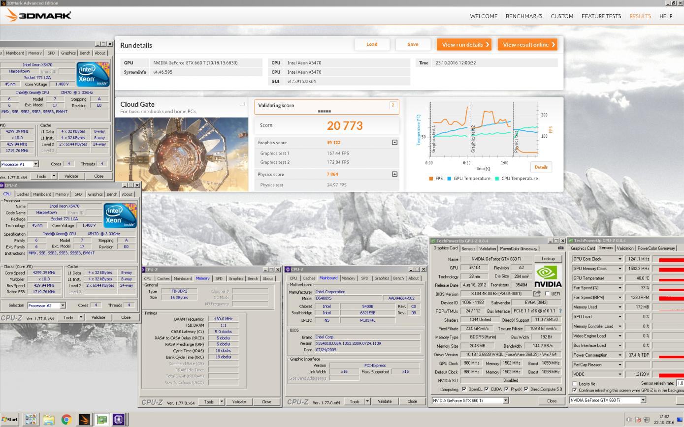

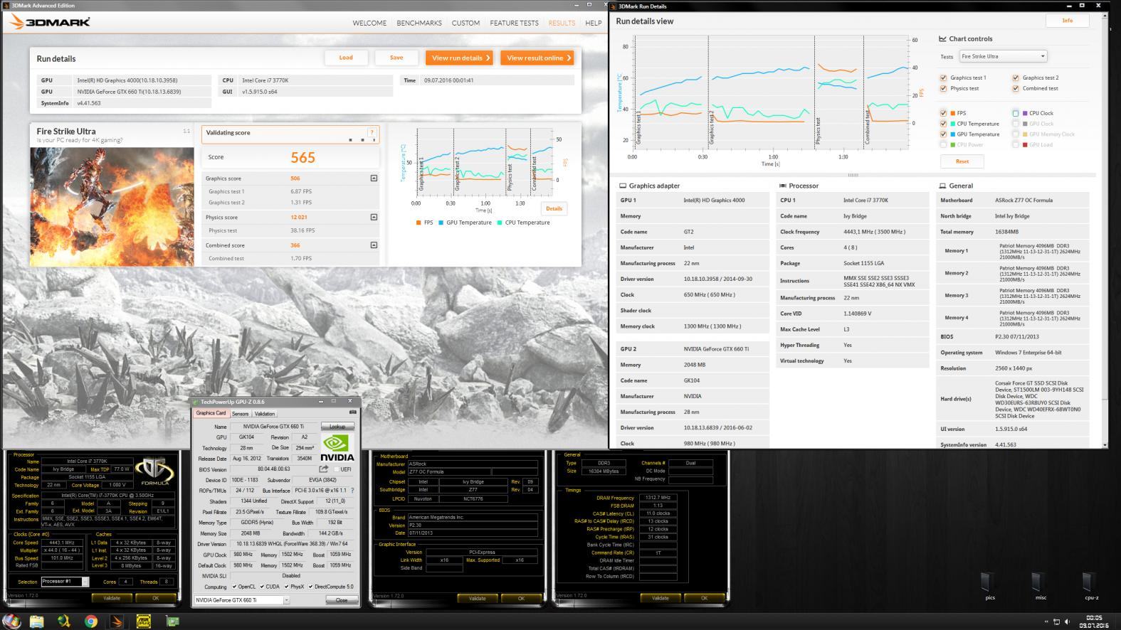

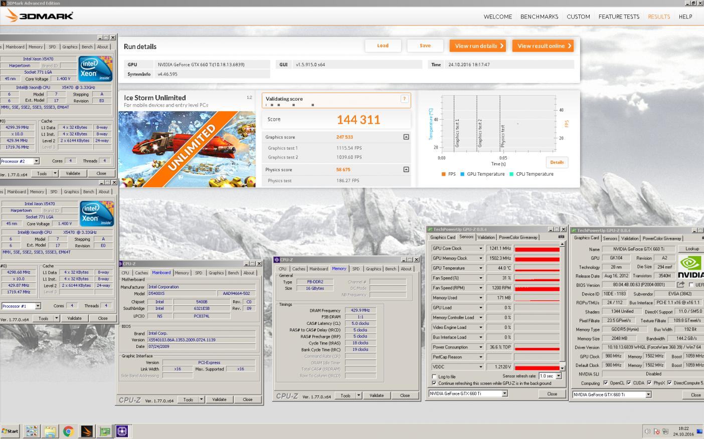

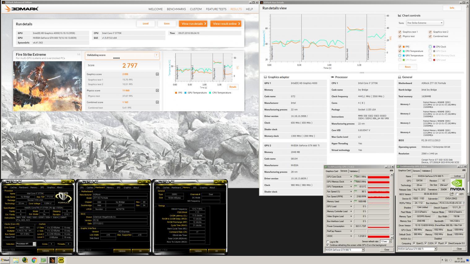

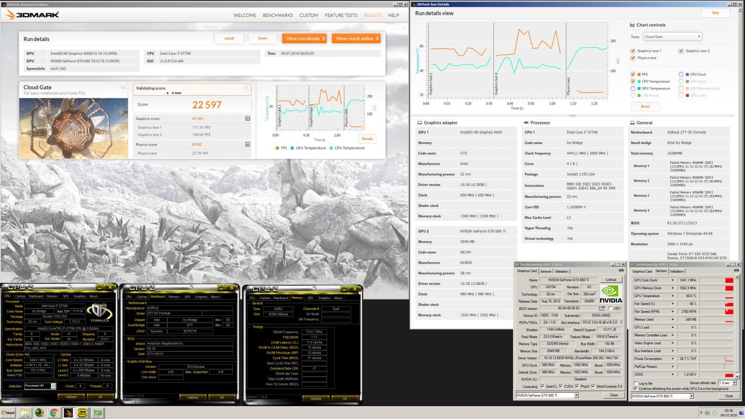

Hier übrigens mal Screenshots der Temperaturen bei Battlefield 1 (1440x900, Details "Ultra" ohne TSAA/FXAA und ohne HBAO, 64er Server) - dank acht CPU-Kernen läuft das Spiel mit diesen Einstellungen sehr geschmeidig:
Weiß ich nicht; bei der RX480 weiß ich's, weil ich einem Freund die Tage eine verbaute und die erst mit dem neusten EFI für's Board lief. Davor nicht. Und weil extra UEFI auf dem Aufkleber auf der Karte steht.
Skulltrail3770k
Skulltrail__|__ 3770k
FSU307565+84%
FSX26762797+4,5%
FS51575762+11,7%
Sky Diver1656319846+19,8%
Cloud Gate2077322597+8,7%
ISX128494125710-2,1%
Ice Storm150603144528-4,0%
ISU144311161273+11,7%
FSU​
FSX​
fsx 660ti 2676 2x5470.jpg 660ti stock (turbo) 3770k 4,44ghz fire strike extreme.jpg
FS​
660ti(turbo) Firestrike 2x 5470 4300 5157.jpg 660ti stock (turbo) 3770k 4,44ghz fire strike.jpg
Sky Diver​
660Ti(turbo) Sky Diver 2x5470 4300 16563.jpg 660ti stock 3770k 4,44ghz sky diver.jpg
Cloud Gate​
cloud gate 660ti (turbo) 20773 2x5470.jpg 660ti stock (turbo) 3770k 4,44ghz cloud gate.jpg
Ice Storm Extreme​
ice extr 660ti (turbo) 128494 2x5470.jpg 660ti stock (turbo) 3770k 4,44ghz ice storm extreme.jpg
Ice Storm​
ice storm 660ti (turbo) 150603 2x5470.jpg 660ti stock (turbo) 3770k 4,44ghz ice storm.jpg
Ice Storm Unlimited​
ice storm ulmt 660ti (turbo) 144311 2x5470.jpg660ti stock (turbo) 3770k 4,44ghz ice storm unlimited.jpg
