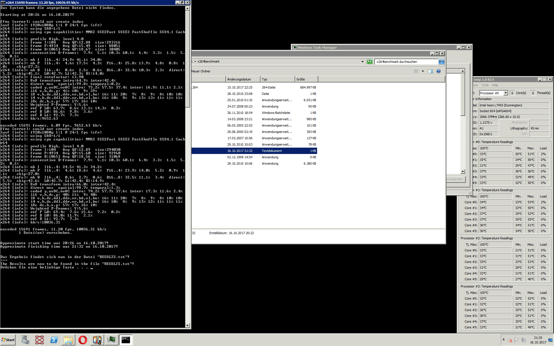

der x264 Bench läuft grad, aber was mir auffällt: die CPU's werden nicht ansatzweise ausgelastet. Muss man da was einstellen?
Bei Handbrake hatte ich mal was ähnliches. Da haben mehrere Filme geholfen :fresse2:
Nein das ist an sich normal. Mit einer aktuellen X264 rennts besser. (darum die roten ergebnisse) Aktuell arbeitet Thrawn an einem X265 Benchmark der für High Core Count Systeme den x264 ablösen soll. Allerdings dauert das noch bis der Fertig ist :(
Jetzt nur noch bitte das Ergebnis posten ;)

in der Result.txt steht das Ergebnis im Benchmarkordner.

war erstaunt dass im Result.txt nur die Dauer stand. hab angenommen im cmd stehts nochmal drin. aber nun muss ich die Maschine nochmal starten. glaub das wird zu laut für heut Abend ;D
Hallo Biolante,
Ich bin der Baumeister hinter diesem kleinen x264 Benchmark, und wir jagen schon zieeemlich lange nach genau deiner Plattform. ;) Daher würde ich mich persönlich auch sehr über ein Resultat der Referenzversion freuen (auch wenn die natürlich nicht alle deine Kerne auslasten kann). Eine bessere Auslastung kann damit erzielt werden, die x264.exe im Benchmarkordner durch eine neuere von [hier] zu ersetzen, das sind die Builds der Entwickler. Nicht das "10b" nehmen, sondern das jeweils letzte der normalen, aktuell ist das [r2851].
Wenn du die .exe nimmst, auf x264.exe umbenennst, die bestehende damit überschreibst und das ganze noch ein zweites Mal laufen läßt (vorher das bereits bestehenden Referenzergebnis aus der results.txt rausschreiben bitte!), dann wirst du einen moderneren Lauf erhalten, mit besserer Kernauslastung und effektiveren SSE* Codepfaden. Beide Ergebnisse würden in der Liste eingetragen.
Über den Beitrag würde ich mich ganz besonders freuen, da der Dunnington neben Tulsa die meistgesuchte Plattform für Ergebnisse (Referenz wie auch Custom/z.B. r2851) überhaupt darstellt, neben einer UltraSPARC und einer DEC Alpha Maschine vielleicht noch.
Zur Laufzeit: Dieser Test war ursprünglich nicht einfach "nur" als Benchmark, sondern auch als realitätsnaher Encodingstabilitätstest gedacht. Letzteren Zweck hat er auch ganz gut erfüllen können, heute isses natürlich schwerer, wo wir langsam in den Manycore-Bereich kommen. Auch andere Features wie Support für Linux und UNIX Systeme ist erst später nachgekommen. "Gewachsenes System" halt. ;)
