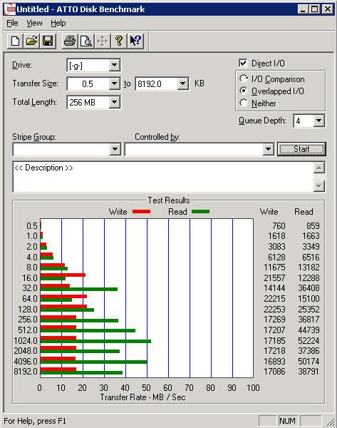

Also ich hab nun mal meine Firmware und das BIos aktualisiert. Seitdem ist die Performance noch schlechter :fresse:
Ich denke dass ist schon ein Grund zum tauschen oder? Habe einen schwarzen Kühlkörper...
Jupp zurück zu Promise, ich hab auch einen der die nächste Woche weggeht. Bin nur gerade zu faul die Controller zu tauschen, dazu müsste ich ja den Server runterfahren und den Wakühler demontieren :-(
Also dass ne Platte kaputt ist halte ich eher für unwahrscheindlich. Die hab ich erst grad letzte Woche mit dem Controller zusammen gekauft.
Werde wohl auch mal den Promise Support anschreiben und ma weiterschaun...
Jedenfalls danke für eure Hilfe ;)

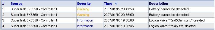

Ja habe bereits in WebPam nachgeschaut....
Dort steht zwar nichts wegen den HDs drin, aber 2 andere Einträge welche auch nicht in Ordnung sind.
