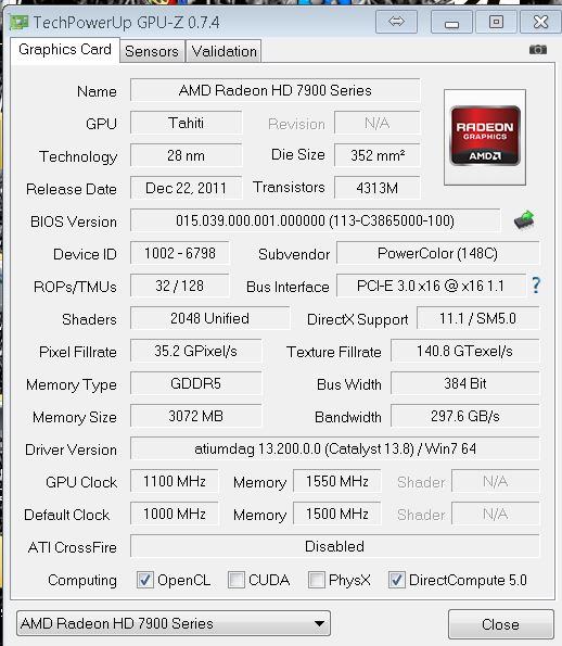

ok habe eine mit 66,3%, mich wundert es nur das die neuste version GPUZ die als ne HD7900 anzeigt. Sind die r9 280 da nicht mit drin?
Das selbe beim neusten MSI Afterburner, und die Spannung geht bis 1,3 Volt allerdings wenn ich auf 1,25V stelle zeigt er bei GPU Z 1,2v an und 1150MHZ machen dann Bildfehler im 3d Mark, allerdings wenn ich zocke nicht. Keine Ahnung ob die Programme das überhaupt richtig umsetzen. Deswegen lasse ich da solange noch die finger weg.
Ja was soll ich sagen die Power Color läßt sich easy mit dem AMD Overdrive auf 1100 MHZ stellen, die Kühlung ist sehr leise finde ich auch bei voller Auslastung durch den Rendering Test bei GPUZ 72 Grad ca 56% Umdrehungen laut Aida neuste Version 1400 Umdrehungen was auch ca hinkommt, laut GPUZ 2600 Umdrehungen was quasch ist(Wem das zu warm ist der kann ja die Kurve etwas ändern Temp/umdrehungen).
Ich mache bei 3d Mark 11 bei 720p 10400 Punkte (mit nem i7 3870 @4,3GHZ). Habe kurz davor nochmal mit meiner alten ati 5870 den Benchmark gemacht und hatte so 4800 Punkte.
Habe bis jetzt nur Battelfield Bad Company 2 drauf da merkt man keinen FPS Unterschied bei AA und Af alles auf High oder alles auf LOW scheint wohl gut Power zu haben :) Werd mir jetzt mal BF4 zulegen und dann gehts ab.
Hier mal ein Bild mit leichtem OC, aber man kann sehen wie die Karte erkannt wird was mich unsicher macht mit allen weiteren Funktionen oder auslesen der Spannung ins besondere. Im Idel zeigt die GPUZ 0,85v an unter last so 1,3 - 1,5V.
Ps: In der ersten halben Stunde kamen ein leichtes piepsen aus der Karte auch im Idel, was aber dann wegging nach ca 30 min. Hoffe es bleibt so. Gut habe die auch sofort eingebaut ohne zu warten.
Das liegt nicht an GPUZ sondern am Treiber von ATI.
Mit dem ersten Beta Treiber stand da noch r280x. mit den neueren Beta treibern steht da jetzt 7900 bzw 7970.
