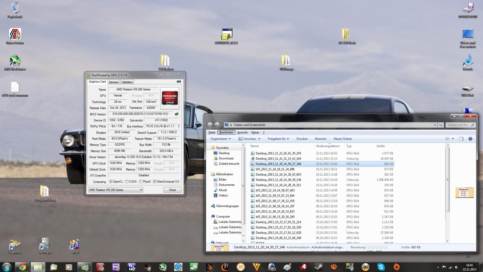

Ich hatte ein bisschen Glück bei meinem ersten Flash.
Volle Shader :))
Gefreut wie ein Schnitzel :d.
Performance Boost bei mir: Unigine Valley ->
Vorher 56,2 Jetzt 60,4
Im übrigen wurde meine Grafikkarte bis jetzt nicht heißer als 64°
Ab 63 dreht der Lüfter auf 100% (Eigene Kurve).
Mag diese hohen Temperaturen nicht. Da nimm ich lieber Lautstärke in kauf.
