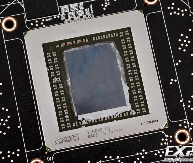

Nur Karten der Prod. Woche 1337 also ein Schlem wer da nicht an ein genialen Marketing Gag denkt ;)
Wo kann man die Woche nachlesen :d?
Viele Grüße
-Xtremefunky :wink:
steht afaik auf dem chip drauf. du musst also den kühler dafür abbauen.
/edit
1336 ;)
Meine ist von Woche 1337. Hat mich auch zum lachen gebracht als ich das auf dem Chip gelesen habe.
Freischaltbar war sie trotzdem nicht. Entscheidend ist ob 8080 oder 8000 auf dem Chip bzw auf der Einfassung dessen steht.
8080 = nicht freischaltbar.

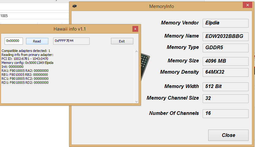

Hier steht nichts von 8080 oder 8000
wo soll das nun schon wieder stehen ich dachte Freischaltbar ist wenn das da steht.
LOCKED*R9 290's will report R1:*F8010005*orF8200005
UNLOCKABLE*R9 290's will report R1:*F8000005

Es gibt wie gesagt mehrere Möglichkeiten festzustellen ob eine Karte freischaltbar ist, oder nicht!
Anfangs stellte man fest, dass gewisse Endungen bei Seriennummern Erfolg versprachen ( also 00009 und 00008)
Zeitgleich ist man drauf gekommen, dass auf den Karten am silbernen Chip (oder DIE) Umrandung eine Zahl Steht mit 8080 (non XT) oder 8000 (XT)
Nun gibt es auch Software dafür, welche dir ohne Kühler Demontage sagen kann, ob deine Karte Freischaltbar ist oder nicht und wie du raus gefunden hast geht das bei dir leider nicht.
Jeder erzählt aber auchw as anderes das man garnicht weis was nun stimmt oder nicht.
ne eigentlich nicht! Das eine steht physisch auf dem Chip(kühler entfernen) und das andere wird ausgelesen. Aber mach dir kein Kopf ums freischalten, die 4-5% Leistung bei gleichem Takt --> *gähn*
