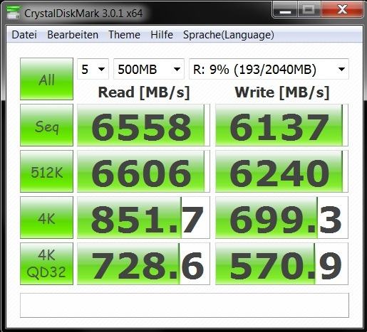

Xfast Ram ist ganz easy nur kann man damit kein Image machen.
Ich hab mit Primo ein Image von meiner RamDisk und darauf hab ich z.b Firefox installiert.
Ohne Image löscht er die RamDisk nach jedem booten.
Asrock Xfast Ram ddr 3 1333, i3 2120
