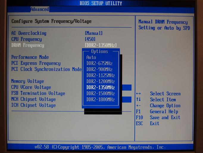

Ich hab da oben auf der letzten Seite das hier geschrieben. Ist das jetzt das ?
Ich gehe mal davon aus, dass es, wie beim ASUS BIOS, die MHz Zahl zum eingestellten FSB anstelle des entsprechenden Teilers, im BIOS, anzeigt.
Das Bios von dem Mainboard, rechnet dir netterweise, die Frequenzen schon aus dem eingestellten FSB hoch.
DDR2-675 MHz ist demnach 4:3 !
DDR2-900 MHz ist demnach 1:1 !
DDR2-1125 MHz ist demnach 4:5 !
DDR2-1200MHz ist demnach 3:4 !
DDR2-1350 MHz ist demnach 2:3 !
DDR2-1500 MHz ist demnach 3:5 !
DDR2-1800 MHz ist demnach 1:2 !
Das Ganze natürlich ausgehend von den 450 MHz FSB !
Das hier ist das ASUS BIOS.
Ja genau so sieht mein Bios aus !
also wenn ich jetzt von 333 Mhz ausgehe und nach unten oder oben Dram Frequenz gehe, habe ich automatisch meinen Speicherteiler !

@Shaguar ja das gleiche menu wie du beschrieben hast habe ich ausch nur wenn ich den fsb auf 333 stelle ist die kleinst mögliche ram frequenz bei 666 ... wenn ich nun den fsb weiter rauf stelle liegt die kleinst mögliche ram frequenz über 666 und dann spielen meine ram nicht mehr mit und ich kann den cpu nicht mehr weiter übertakten :( darum will ich den teiler verstellen um die fsb weiter erhöhen zu können...
Also nach dem Screenshot oben, ist der erste Teiler ein 4:3. Damit kommst du auf 249.75 MHz sprich DDR2-500.
Das muss doch bei deinem mobo auch ein kleiner Teiler in der Liste stehen. Mich wundert sowiso, dass dort so viele hohe Teiler sind, die man eh nicht braucht.
Du hast noch gar nicht in die Teilerliste geschaut, stimmts ?;) Das blaue Feld.
SCEEEEEEEEEEEN fotografieren, bitte. :fresse: (hätte beinahe nach nem screenshot geschrien, vom bios)
Alternativ geht natürlich auch Aufschreiben. Mit eingestelltem FSB und dann den Freqs in der Liste.
