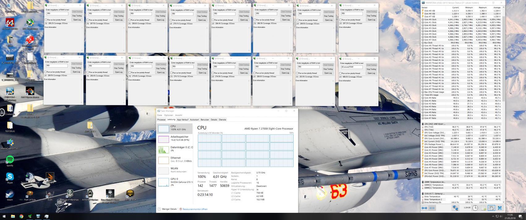

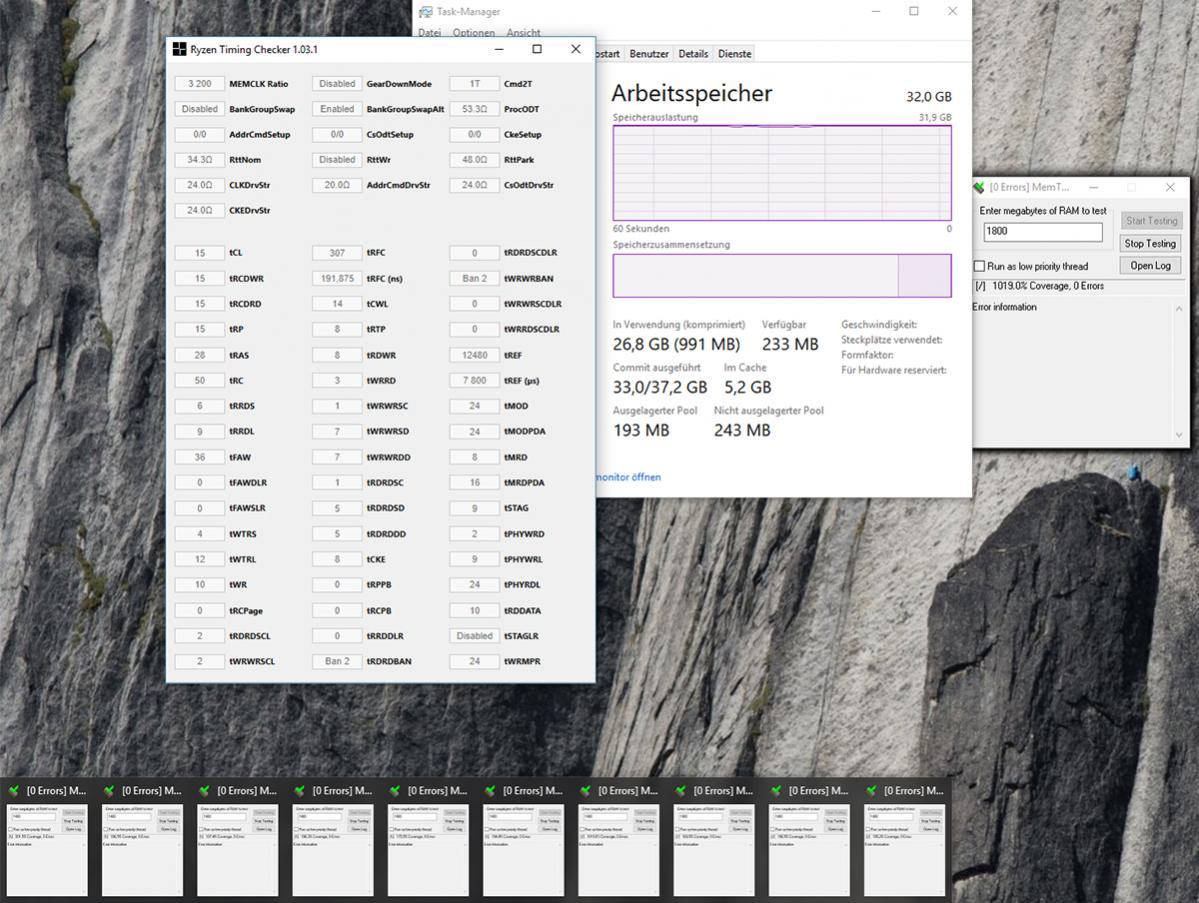

Die 2x16 GB laufen bei mir so stabil: HCI bis 1400% (lief über Nacht) ohne Fehler, einen ganzen Tag meine Standardarbeiten, Games gezockt,... nix passiert. Spannung bei 1,39

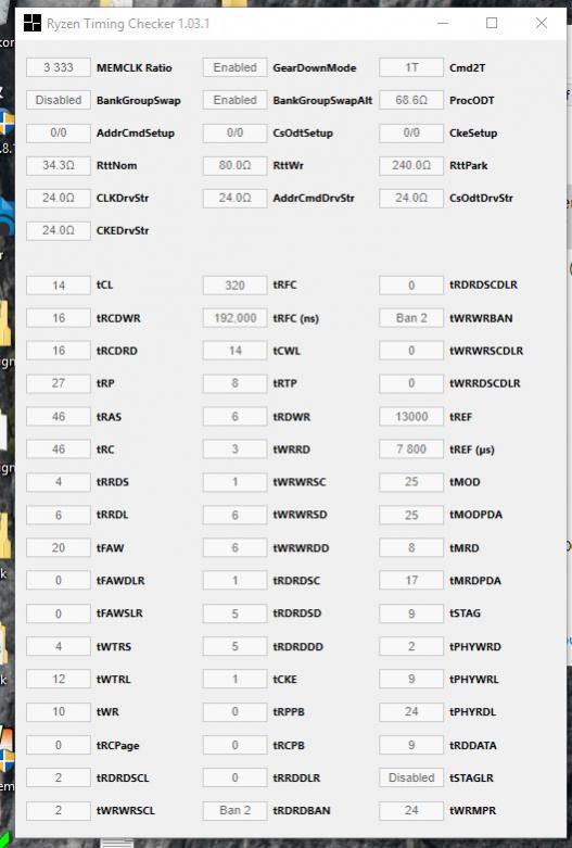

Am Vorabend, bevor ich mir die Flare X geholt hab, noch einen Test mit 3400 MHz (genauso wie auf dem Screen, nur eben um 66 MHz schneller) durchlaufen lassen. Aber am Morgen hatte ich insgesamt 7 Error.

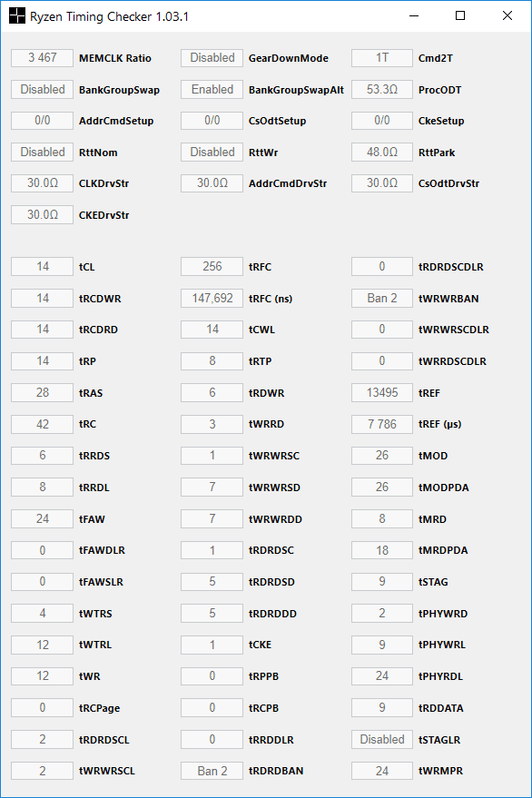

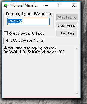

Die Flare X brachte ich nur mit 3066 bei CL14-14-14-32 zum Laufen. Alles darüber endet mit einem Error spätestens bei 100%, im Grunde sah das aber alles so aus:
Geholfen hat hier gar nix... ich bin mit der Spannung bis zu 1,45V gegangen.
Stabil hab ich sie so bekommen, wie im Screenshot, diesmal nur etwa einen halben Tag meinen Standard gefahren - lief auch mit 1,4V.
Mit 3333 MHz (selbe Timings und Co) bekam ich gleich zu Beginn wieder Error (bei 5% gesamt schon 7 Stück).

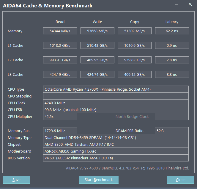

Und... gibt es eine (legale) Version von AIDA64, damit ich den Memory benchen kann? Oder habt ihr das Progamm alle gekauft? Würd gern die Vergleichswerte zwischen den stabilen Versionen sehen (hab nur die Trial und die zeigt mir ja nur die Hälfte an).
