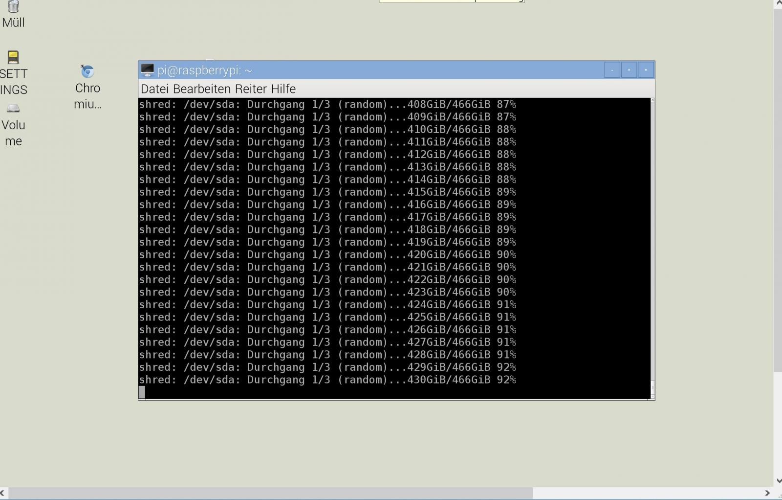

Ich lösche mit diesem Befehl meine Festplatte, wenn ich jetzt eine Zweite Platte anstecke - greift er auch auf diese zu und löscht alles automatisch?
PHP:
 sudo shred --iterations=3 -v /dev/sda
Ich kenne das command nicht, aber /dev/SDA ist die Systemplatte. Ist es schlau die zu löschen?^^
Systemplatte? Auf der war nix mehr oben. Wurde mit Windows formatiert und jetzt möchte ich sie am Raspberry löschen und überschreiben das ich sie weiterverkaufen kann.
Ist eine 500Gb HDD verbunden mit dem "Anker® Uspeed USB 3.0 auf SATA Konverter Adapter Kabel" am PI
/dev/sda ist aber die Systempartition (edit: das systemlaufwerk), beim Raspi dann die SD. Die HDD wird wahrscheinlich /dev/sdb sein.
Wenn ich das richtig recherchiert hab lautet der Befehl " /dev/sda " - überschreibt die erste Festplatte.
Lauft ca. 3-4 Std, die Zeit is eh nebensächlich. Wie gesagt: möchte wieder eine Zweite Festplatte anstöpseln damit sie wieder im Heimnetzwerk ist.
Hier hab ich Angst das die Daten eventuell auch weg sind - und das wäre inakzeptabel.
Da seit etlichen Jahren UUIDs genommen werden, wird bei einer default Installation mit sehr hoher Wahrscheinlichkeit die Systempartition auf dem Device /dev/sda liegen.
Ich hab jedenfalls in den letzten Jahren kein Linux mehr gesehen, wo /dev/sda nicht das OS gewesen wäre :)
Warum auch immer das oben so ist.
@@fipsi1
Nimm an besten ein Tool mit GUI wie etwa gparted, um die Device Bezeichnung nachzuschauen, bevor Du etwas wichtiges löschst.
Er kann nichts wichtige gelöscht haben mit dem Befehl, außer die genante HDD überschrieben.
Der Pi läuft einwandfrei, in der Linux Community hab ich her ausgelesen das der Befehl auf die erste Festplatte zugreift.
Und dass OS liegt ja auf einer SD - Karte, vielleicht is das irreführend wegen /dev/sda
PHP:
Sorry, ich habe total auf dem Schlauch gestanden. Beim RPi ist die SD Karte natürlich MMC Device und somit liegt das Boot Device meistens auf /dev/mmcblk0. Das kommt davon, weil ich meistens meinen CubieTruck nutze und dort auf der SD Karte nur noch der Bootloader liegt und der Rest auf der SSD liegt.
