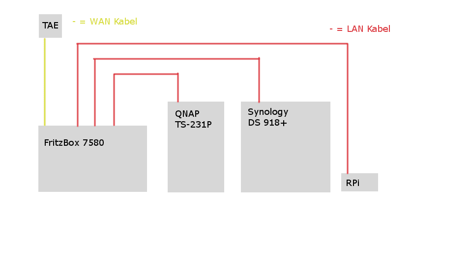

Hallo zusammen,
ich würde gerne einen RPi einsetzen und bin mir aber noch unschlüssig welches Gerät es werden soll, da ich noch keinen RPi hatte.
Folgendes möchte ich mit dem Gerät realisieren:
  • Pi-Hole
  • VPN Server
Der VPN Server soll ausschließlich dazu dienen, dass ich mich zuhause einwähle und per WOL meine Synology/QNAP nach Bedarf starte. Als VPN Server im klassischen Sinne werde ich den PI nicht nutzen, es geht tatsächlich nur darum den Befehl zum Starten an das NAS zu senden.
Welches Gerät wäre da empfehlenswert? Wichtig wäre mir natürlich das es möglichst wenig Strom zieht, da es 24/7 laufen wird.
Vielen dank für eure Hilfe und frohe Ostern!
Zwar kenne ich mich mit NAS und Server nicht aus, aber reicht nicht für dein vorhaben ein Smartphones mit gewissen App um z.B. in einem Netzwerk was ein oder auszuschalten?
OpenVPN ist da schon die beste Wahl, wenn man nicht über irgendwelche Hersteller Lösungen gehen will. Für WOL musst du auch erst mal in das Netzwerk kommen in dem du das Gerät aufwecken willst, da bleibt eigentlich nur VPN.
Ich hab bei mir noch das 2B, will jetzt dann aber wegen PoE auf das 3B+ umsteigen. Mit dem Zero hab ich leider keine Erfahrung, aber ich könnte mir vorstellen dass es auch reicht. Das müsstest du dann aber über WLAN anbinden.
Gesendet von meinem SM-G950F mit Tapatalk
Danke für deinen Beitrag, aber das hilft mir so leider wenig. Mein QNAP Server dient nur als BackUp Server für die DS 918+ und ist nur im LAN erreichbar. Die DS 918+ ist über Quickconnect, eine Softwarelösung von Synology, auch über WAN erreichbar.
Naja, dass ist ja kein Problem. Den RPi würde ich direkt mit an die FritzBox hängen:
Wie schwer ist denn die Einrichtung des RPi als OpenVPN Server? Ist das als Anfänger machbar? Ich habe mit Linux etc absolut keine Erfahrung.
Ist absolut machbar, gibt genug Anleitungen dazu. War meine erste Aktion überhaupt mit dem Pi mit recht wenig Linux Erfahrung, da war stabiles DynDNS bei meinem Hybrid Anschluss eine größere Herausforderung.
Ok, vielen Dank. Reicht dafür jeder PI ab dem Model 2 aufwärts? Das einzige was ich möchte, ist das er über LAN angebunden ist und parallel noch das Pi-Hole betreibt.
Pi 2 reicht locker.
