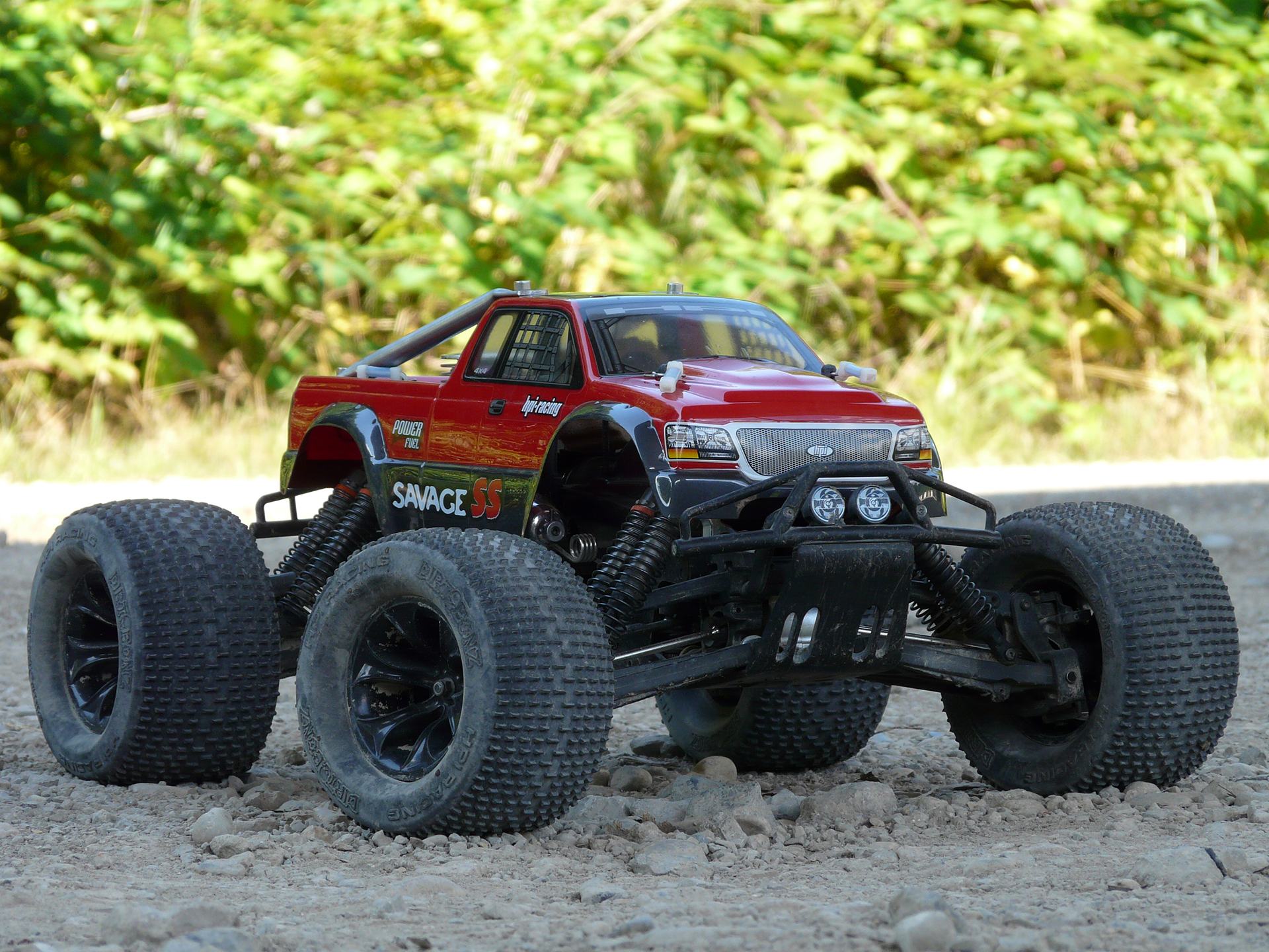

-HPI Savage SS 1:8 Monster Nitro

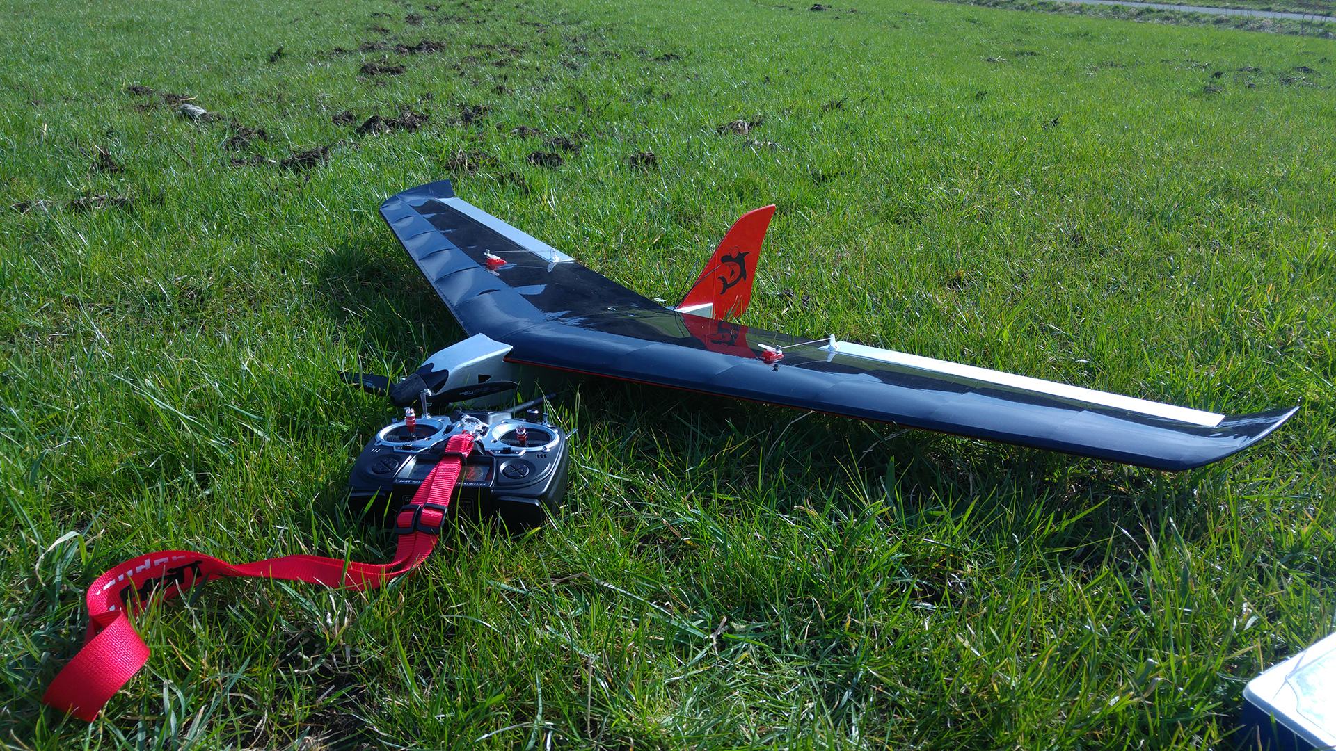

Flugzeug habe ich auch noch, gehe im Jahr gut 30-40x fliegen und genau so oft fahren

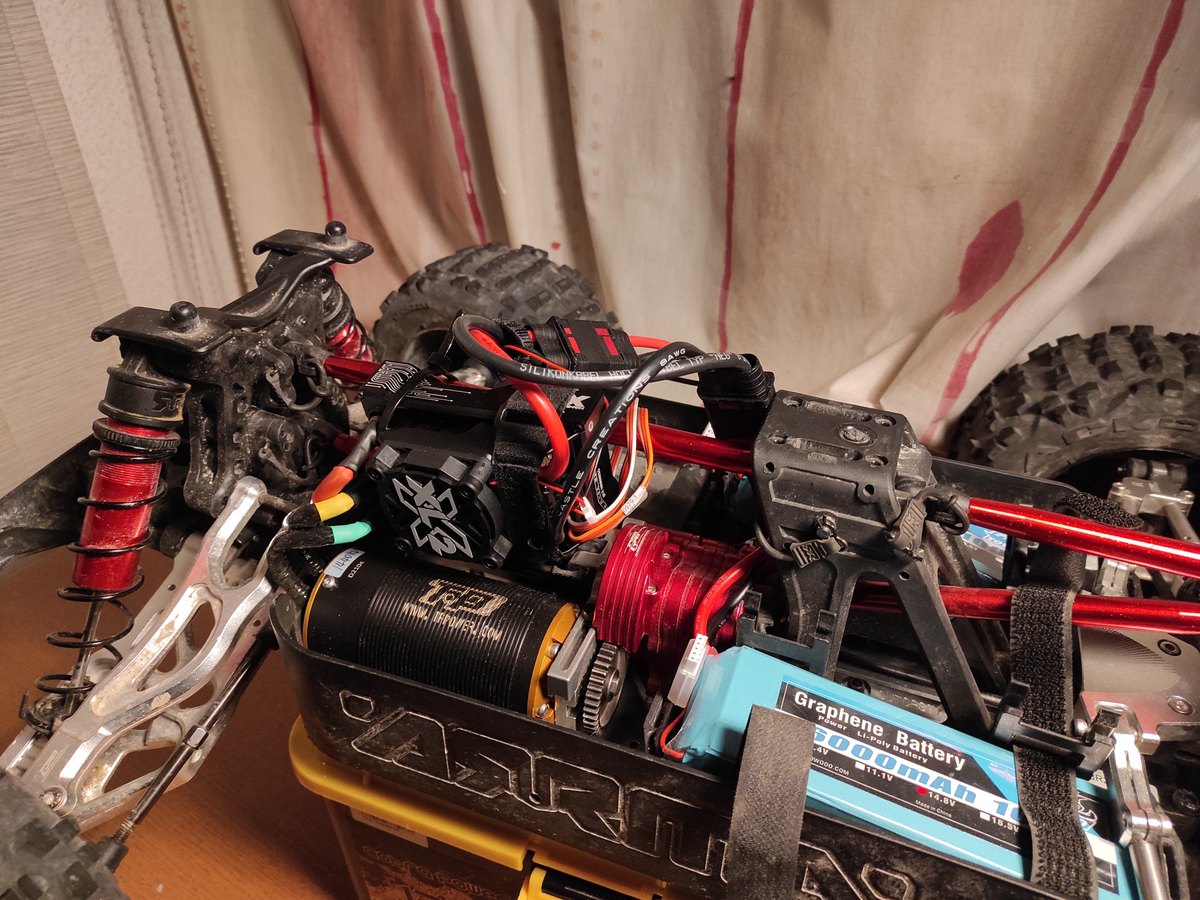

Und rechts der Arrma Outcast 8s 1:5

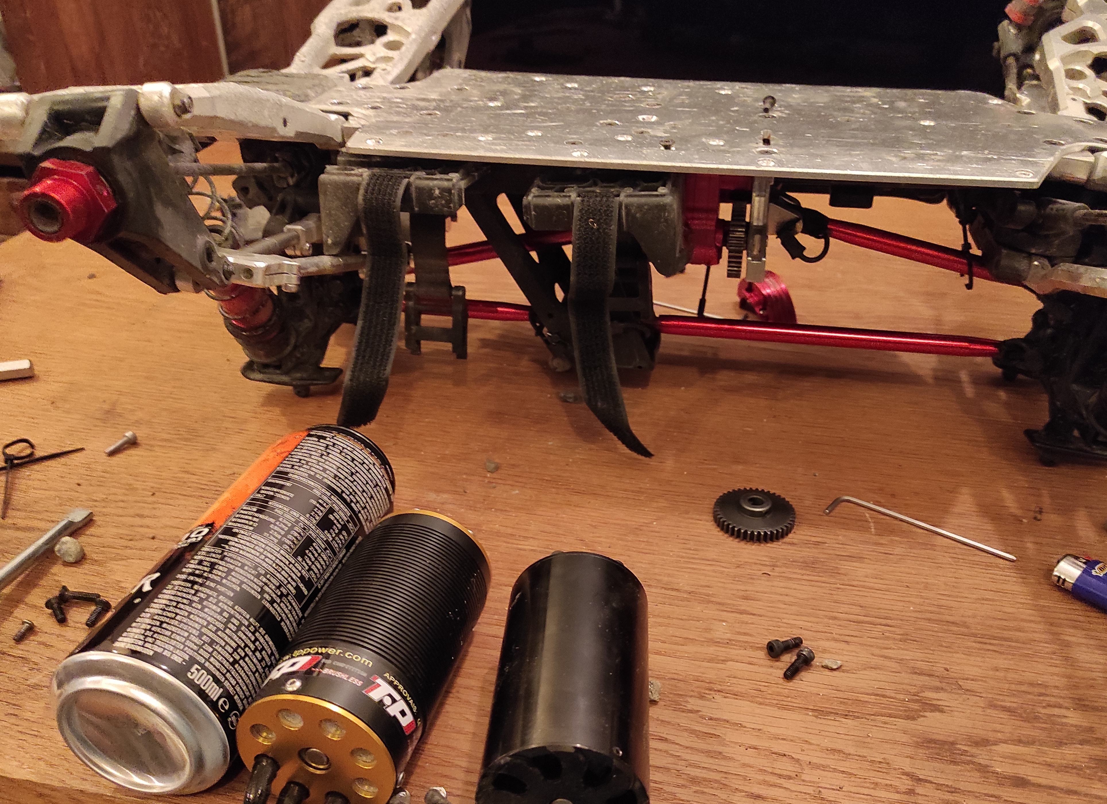

Mit noch 5680 SSS 800kv auf 8s aber die nächsten Tage wird er auf den TPpower 5860 1440KV umgebaut und generalüberholt.
Das genialste Modell was ich je hatte aber durch das Gewicht schwierig beim Landen von hohen und weiten Sprüngen, ohne etwas zu zerstören.

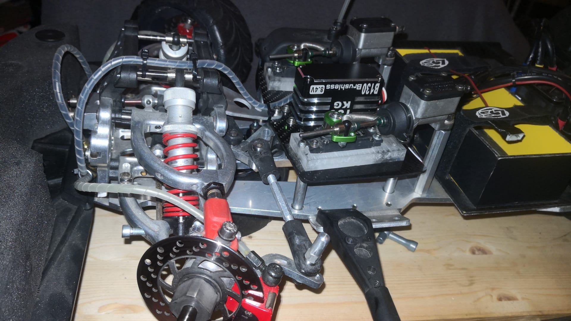

Gibt allerdings auch Fahrzeuge wo Alu sehr viel Sinn macht, hier mal z.b mein FG Leopard Competition eigentlich nen Offroader den man allerdings auch als Streed Rod fahren kann. Übrigens nen richtiger 1:5er mit 13kg Kampfgewicht, den bau ich grad auf 12S um mit nem "kleinen" TP Power den ich mir bauen lassen hab für das Fahrzeug und nen 300A 12S Regler, nen ZTW. Das Alu ist zwingend Notwendig bei den Fahrzeugen weil die Hydraulische Scheibenbremsen am Rad ( noch nicht montiert ) die Plastikteile einfach Zerreisen würden. Das allerdings auch nen ganz anderes Kaliber von Fahrzeug nen richtiger 1:5 er

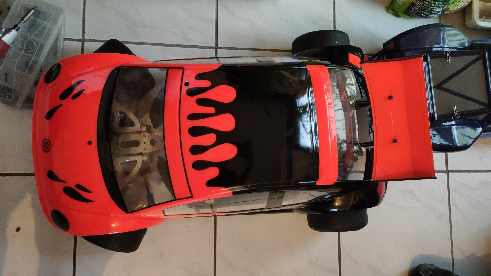

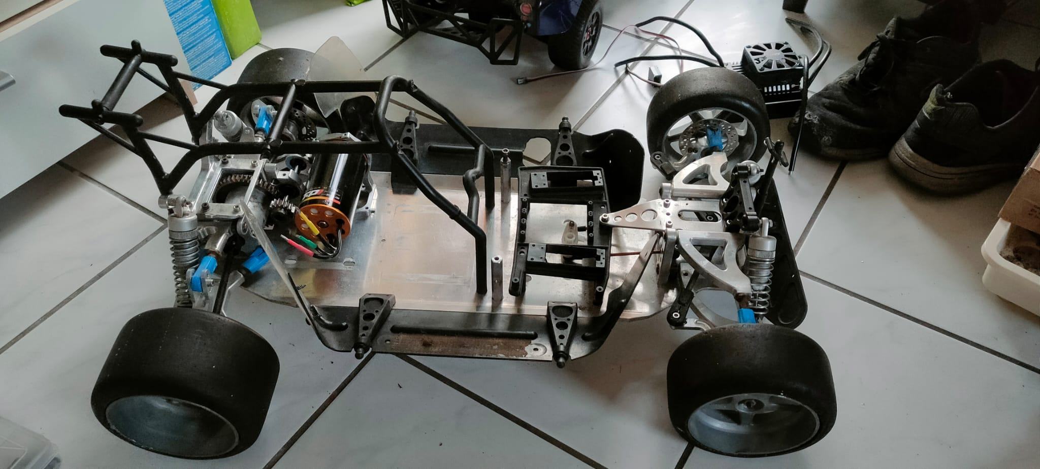

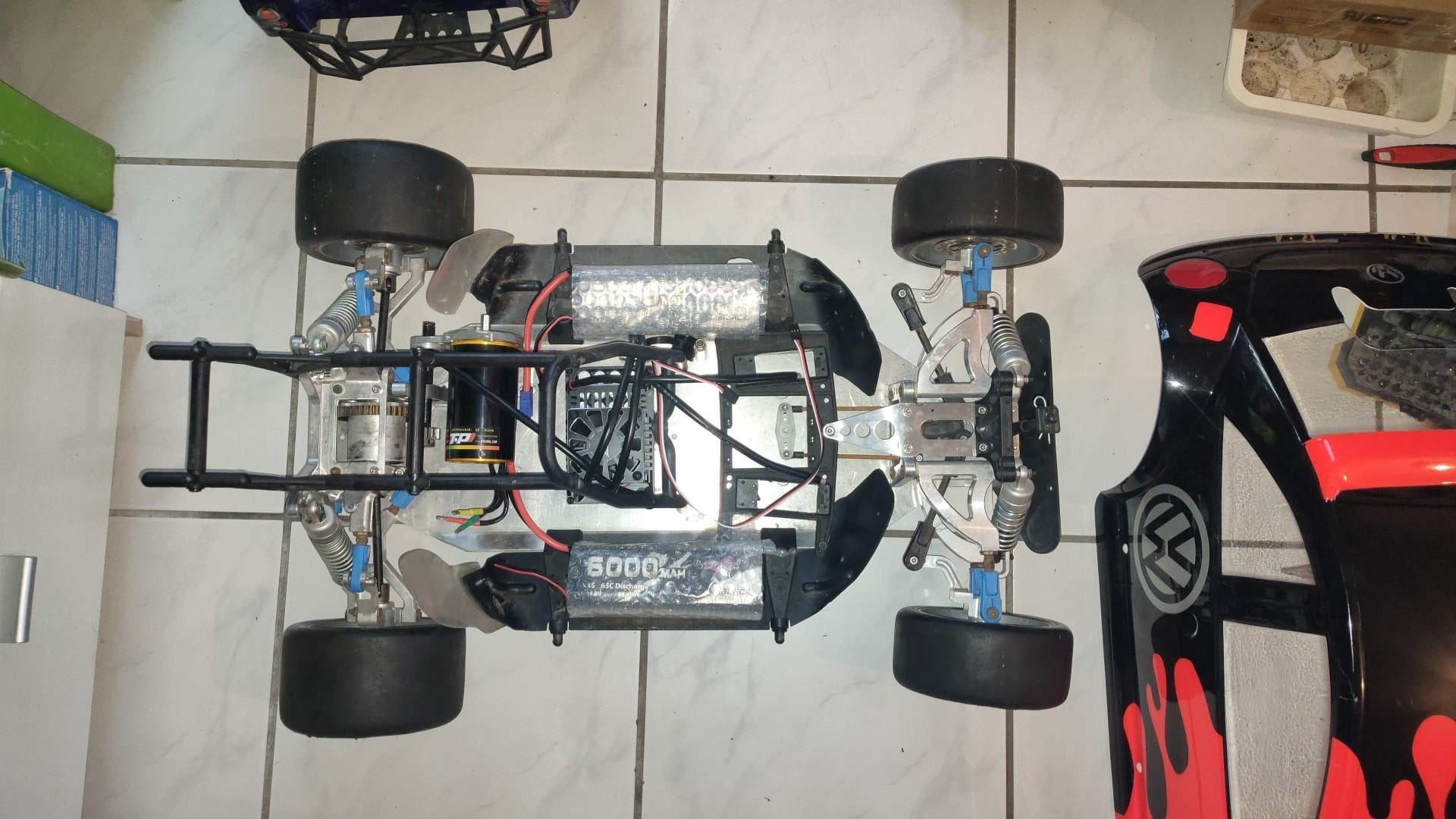

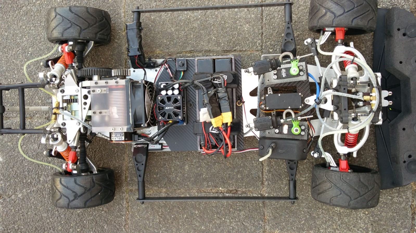

Und wo wir grad dabei sind. mein FG Competition Onroad

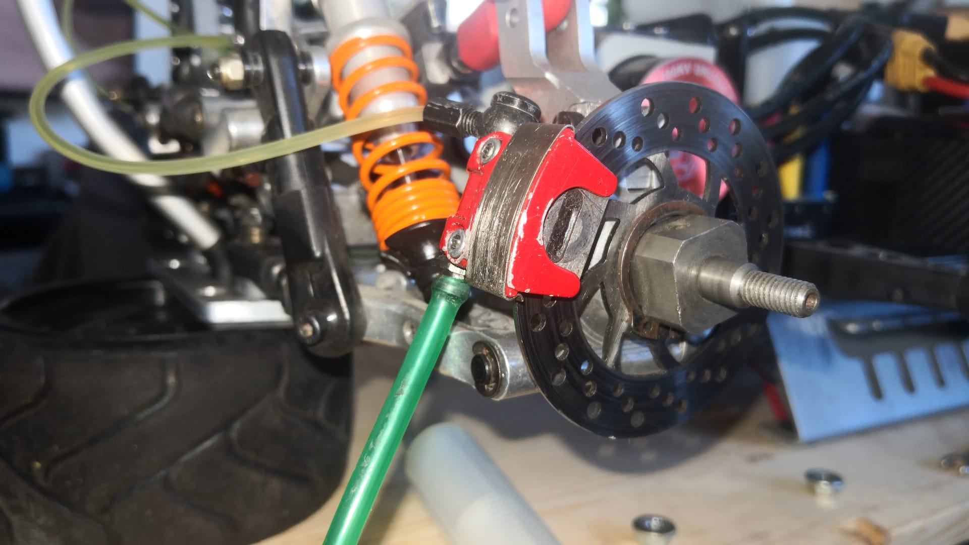

7.6Kw auf den Punkt genau 10PS aus nem 8S Brushless Toro Beast Pro mit nem 200A ZTW Regler, Hydraulische Scheibenbremsen von Magura vorne und hinten. Heckantrieb, mit Wahlweise nen einstellbares Visko Diff, nen Lamellendiff mit einstellbarer Sperre, oder nen einstellbares Sperrdiff mit 20-100% Sperre. Bremsbalance Einstellbar über die Funke, Fahrwerksgeometrie komplett Verstellbar. Da is auch nur ne kleine Handvoll Plastik verbaut, außer mein Selbstgebauter Motorhalter den hab ich Absichtlich aus Plastik gebaut weil es eigentlich noch nen Prototyp ist der so gut Funktioniert das ich ihn dauerhaft fahre, Das ganze biest wiegt 15.5kg Fahrbereit und kann um die 150km/h

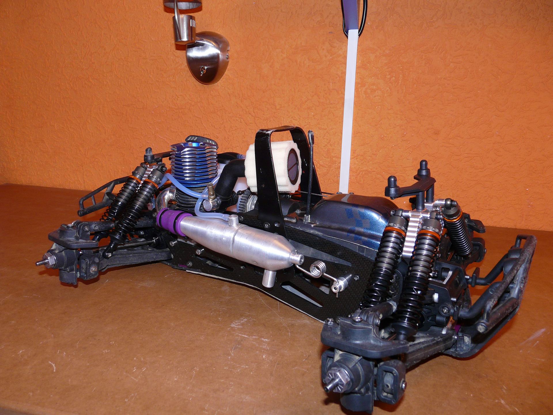

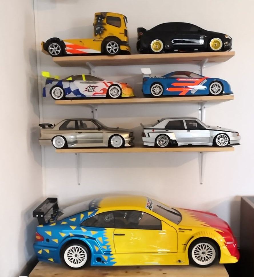

Ich hab auch noch nen FG Sportsline Benziner ebenfalls 1:5 mit nem maximal getunten Benzinmotor
Oben die 1:10er Der Truck ist nen altes Schumacher Chassis, nebendran der Evo X ist nen Corally Chassis
Unten die beiden Mazda Rennwagen sind Schumacher Mi4 Evo, und Mi5 Evo.
BMW E30 M3 und Alfa 75 Turbo sind jeweils Ofna Colt 10 Chassis einer Brushless einer Brushed, die Restlichen sind alles Brushless bis auf den Truck.

Die hydraulischen Bremsen sind echt genial und man schont bei dem Gewicht damit echt den Antriebsstrang.
Wegen der Aluteile am Outcast habe ich aber ein paar andere Erfahrungen gemacht.
Die Original Arrma Arme kann man komplett vergessen, mit den RPM geht das zwar wunderbar aber man verbiegt sich die Dämpfer und Knochen. Daher fahre ich jetzt die GPM Arme und damit bis jetzt keine Probleme.
Habe aber auch die M2C Teile verbaut die sind echt stabil und aus Plastik sind nur noch das vordere und hintere Diff Gehäuse und die Dämpferbrücken. Natürlich merkt man das bei dem Kampfgewicht von 18kg.
12s hatte ich auch getestet aber mit den ZTW Reglern hatte ich nur Probleme, auch die Flier haben nichts getaugt, daher bin ich bei 8s und dem Castle XLX2 mit dem TPpower 5860 1440kv (15kw) gelandet.

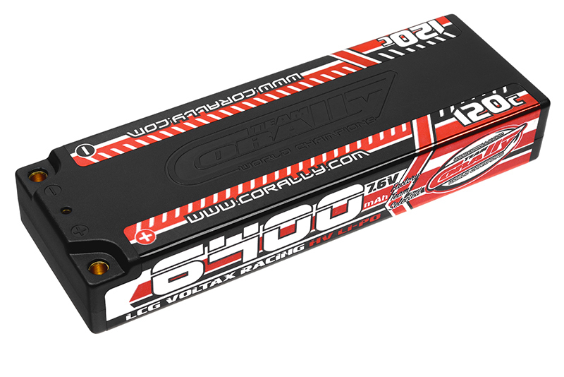

Hab mich bei SLS umgeschaut und bin bei dem Akku hier raus gekommen:
Das ist der größte erhältliche 2S-Akku, gleichzeitig in P/L aber nur vernachlässigbar schlechter als die kleineren Ausführungen.
Was sich mir jetzt als Frage stellt: Bei 7Ah braucht das Ladegerät, welches im Lieferumfang des Autos enthalten war und nur 1A Ampere liefert, dementsprechend 7+x Stunden Ladezeit. Uff. Gleich noch ein besseres Ladegerät dazu bestellen? :fresse:

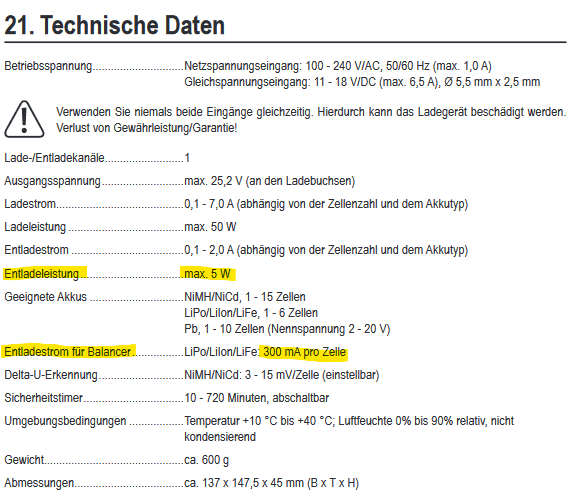

Das von mir verlinkte VOLTCRAFT V-Charge 50 kann laut Handbuch mit 5W entladen, macht bei 7,4V für einen 2S-Akku ca. 1,5 A.
Für den Balancer explizit finde ich dort nur den Entladestrom. Ist das das, was du meinst, dass der Balancer zu schwach wäre?
5W bei 7.4V sind aber nur 675mA, nicht 1.5A... Das ist relativ witzlos.
