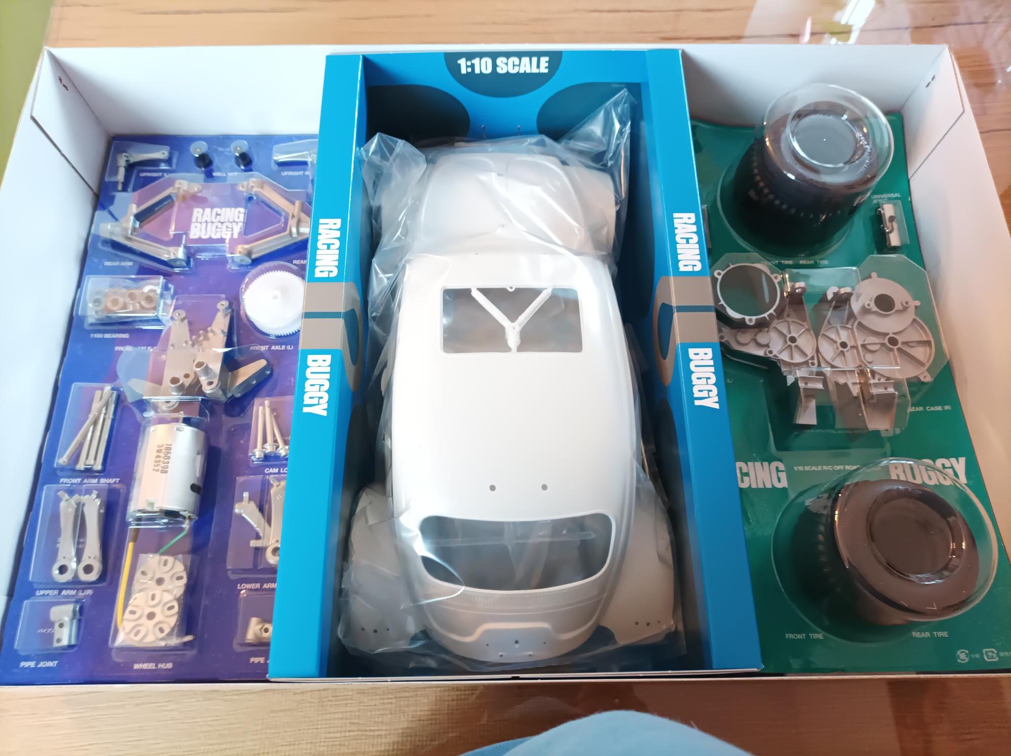

Mal sehen, ich hab jetzt doch überlegt und werde gleich mit dem Kyosho Javelin anfangen..
Vielleicht entscheide ich mich während d s bauens dann doch noch für ein original kyosho Motor..
Laut Anleitung kann ich den Motor auch ganz zum Schluss einbauen..
Ich hab die Möglichkeit das Modell mit Kettenantrieb oder Riemen aufzubauen, beide Optionen sind mit im Modell.

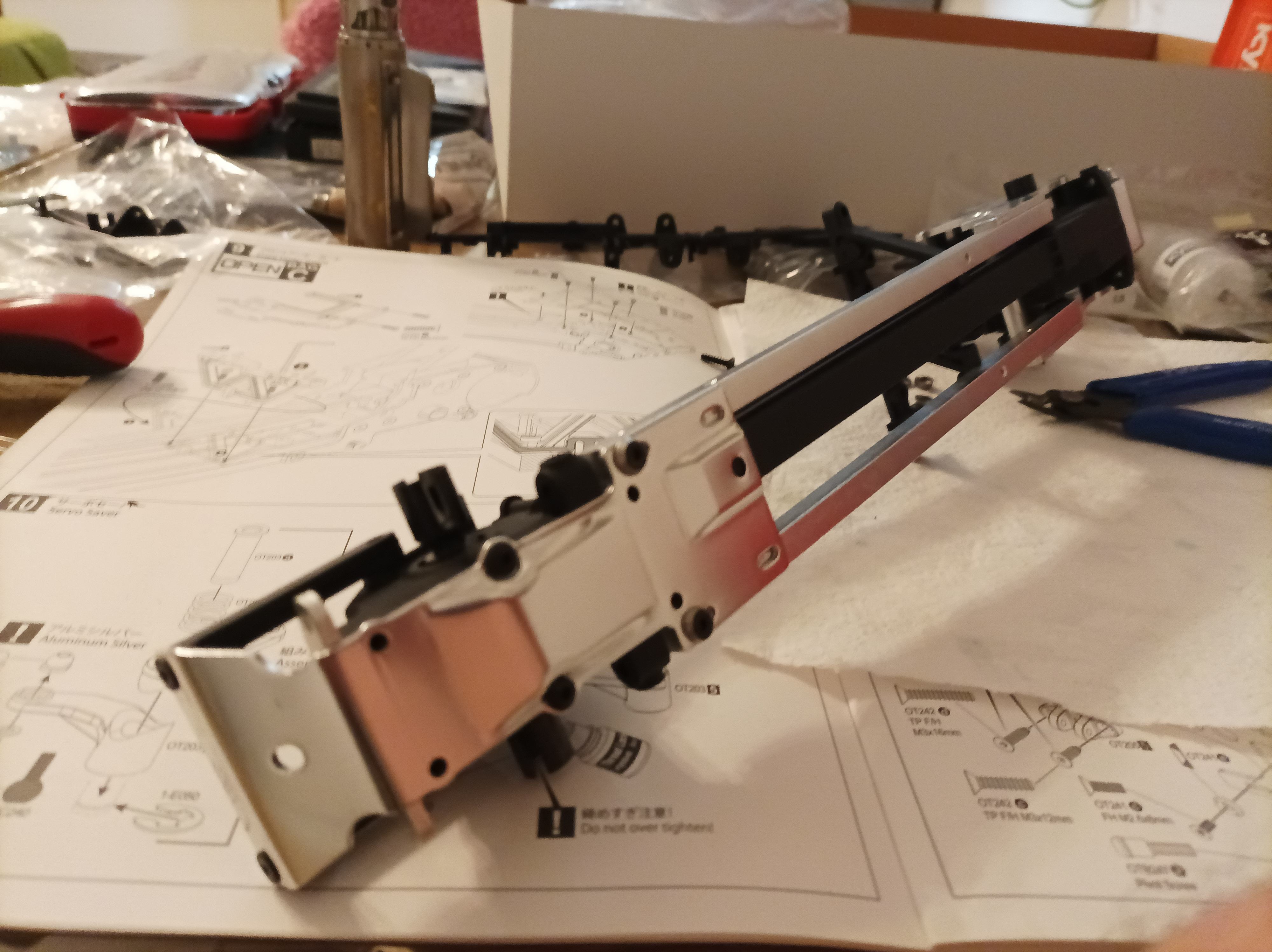

Was mir gleich aufgefallen ist, kyosho macht sich die Mühe und beschreibt die Bags anständig und es ist alles super auf die Bags vor sortiert, Tamiya hingegen, schmeißt alles in irgendwelche Bags vermischt zusammen..
Bei Tamiya muss man auf jeden Fall suchen😅
Fange mit dem Javelin an und schicke ihn in die Ukraine, wird dort dringend gebraucht. :o
Hab ich doch glatt gemacht😅

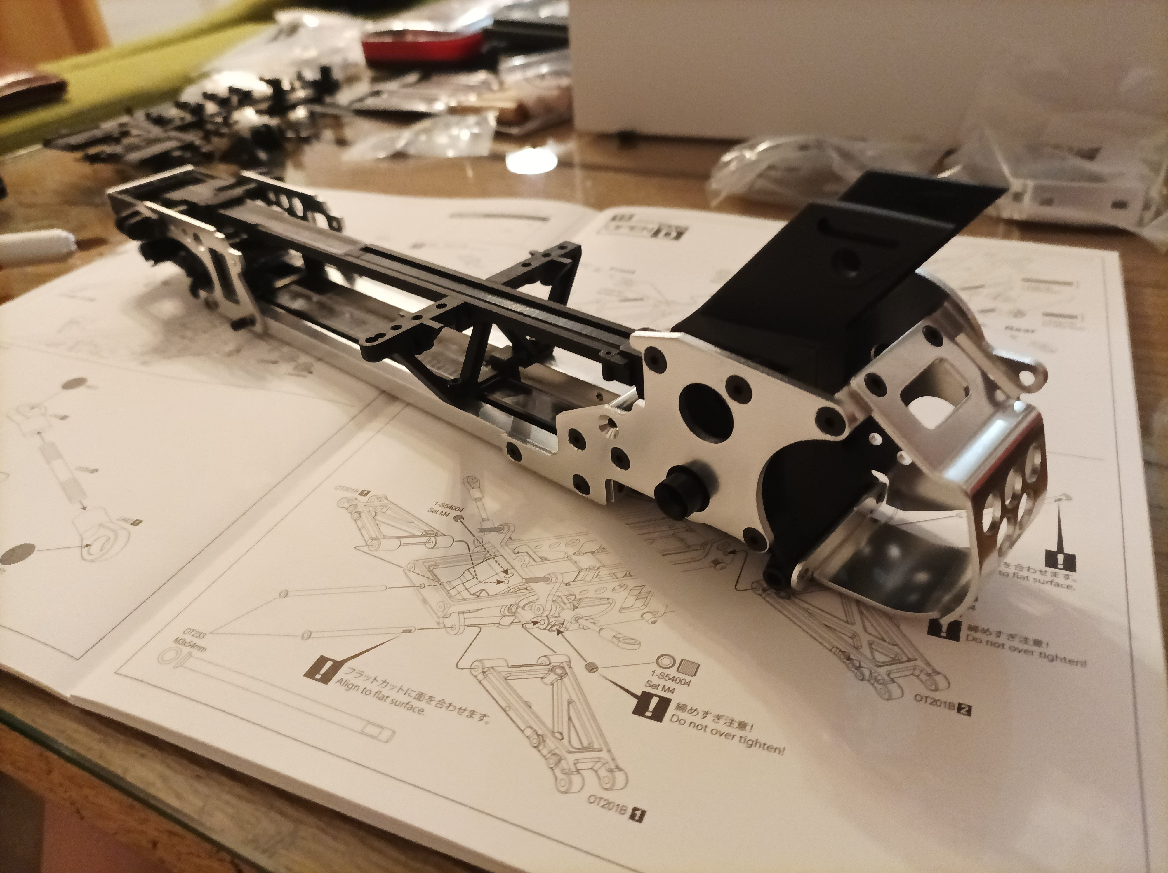

Wahnsinn, ich bin von der kyosho Qualität gerade voll geplättet, die Alu Teile sind 1a verarbeitet und vor allem poliert, keine Kratzer auf den teilen, macht super Spaß den Javelin zusammen zu bauen ....

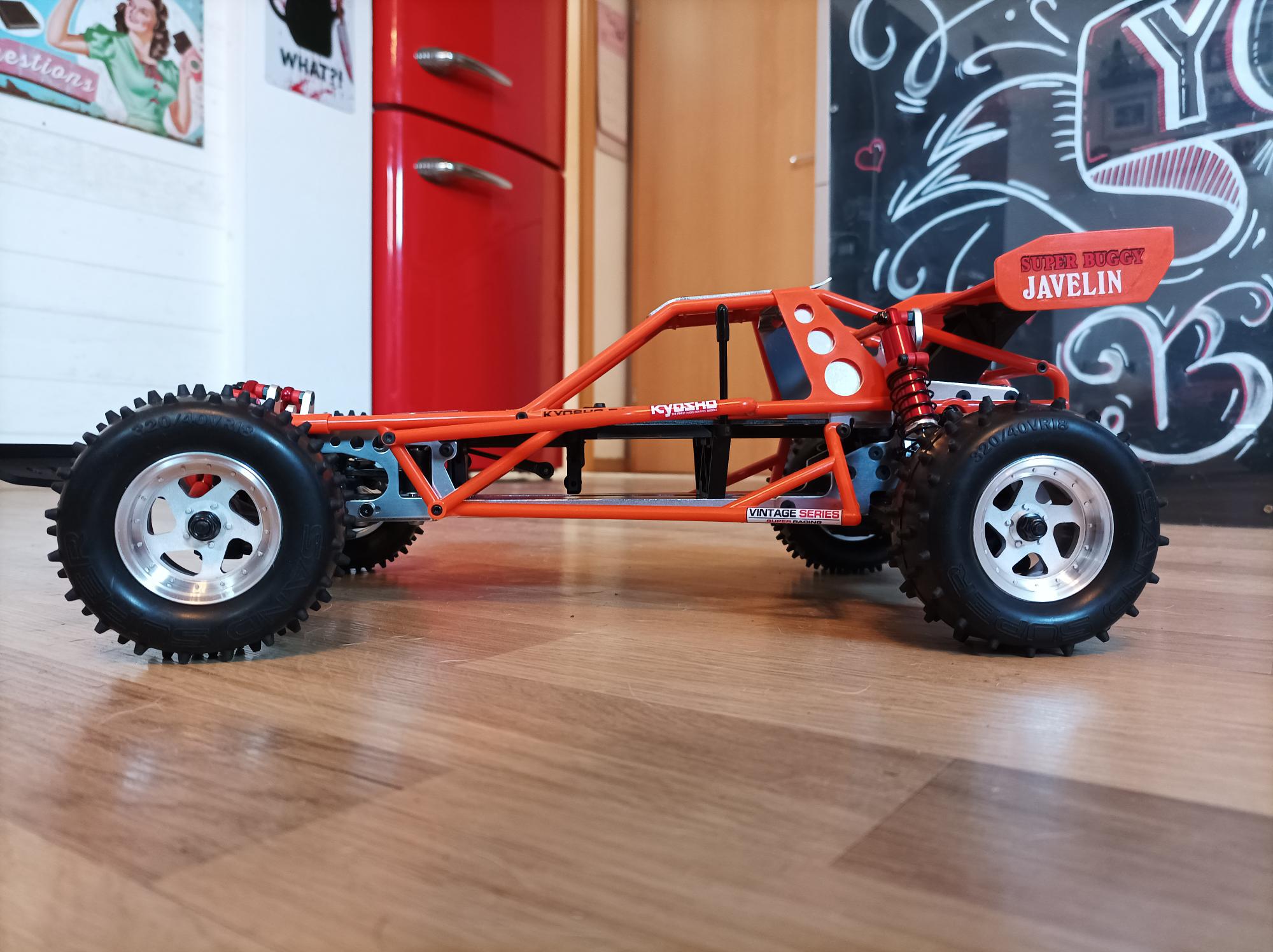

Das Diorama ist nun fertig ... der Abrams wartet schon :d
hab mal geschaut, kostet der Panzer wirklich 1000 Taler??? :oops:

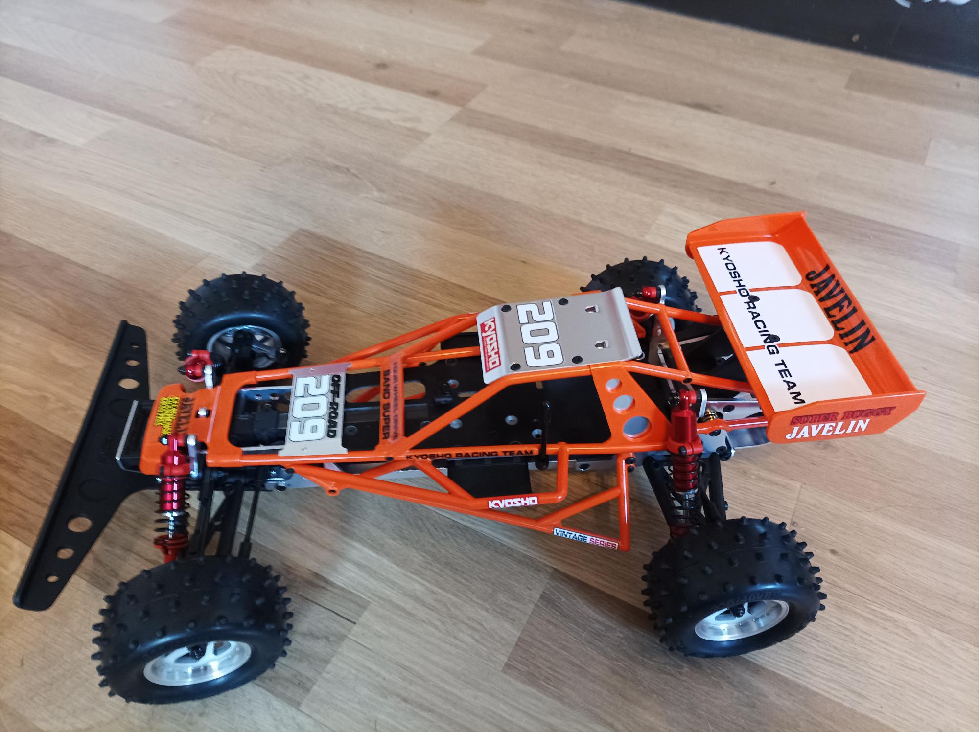

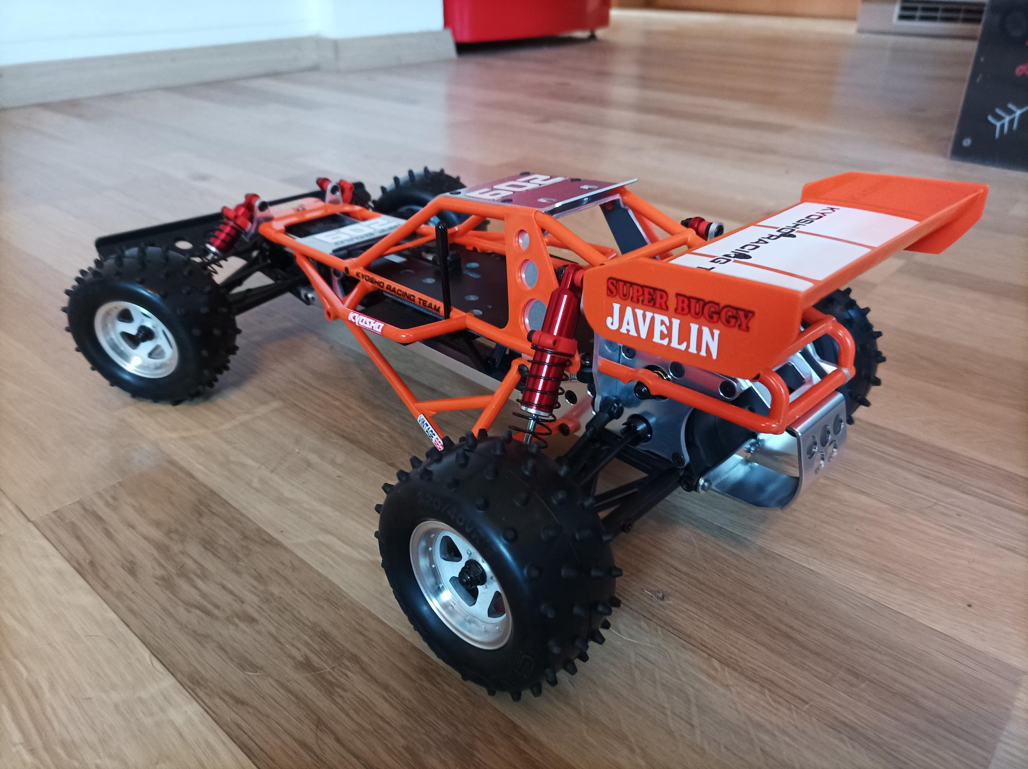

Mein Javelin ist auch zu 90% fertig.
Muss nur noch die Fahrerfigur anmalen, bekleben und einbauen....
Der Javelin hat echt spaß gemacht zusammen zu bauen, mir fehlt nur ein Teil, eine Dichtung für die Ritzel Abdeckung:rolleyes2:
Ansonsten, super verarbeitet, an dem Modell gibt's nichts zu meckern.

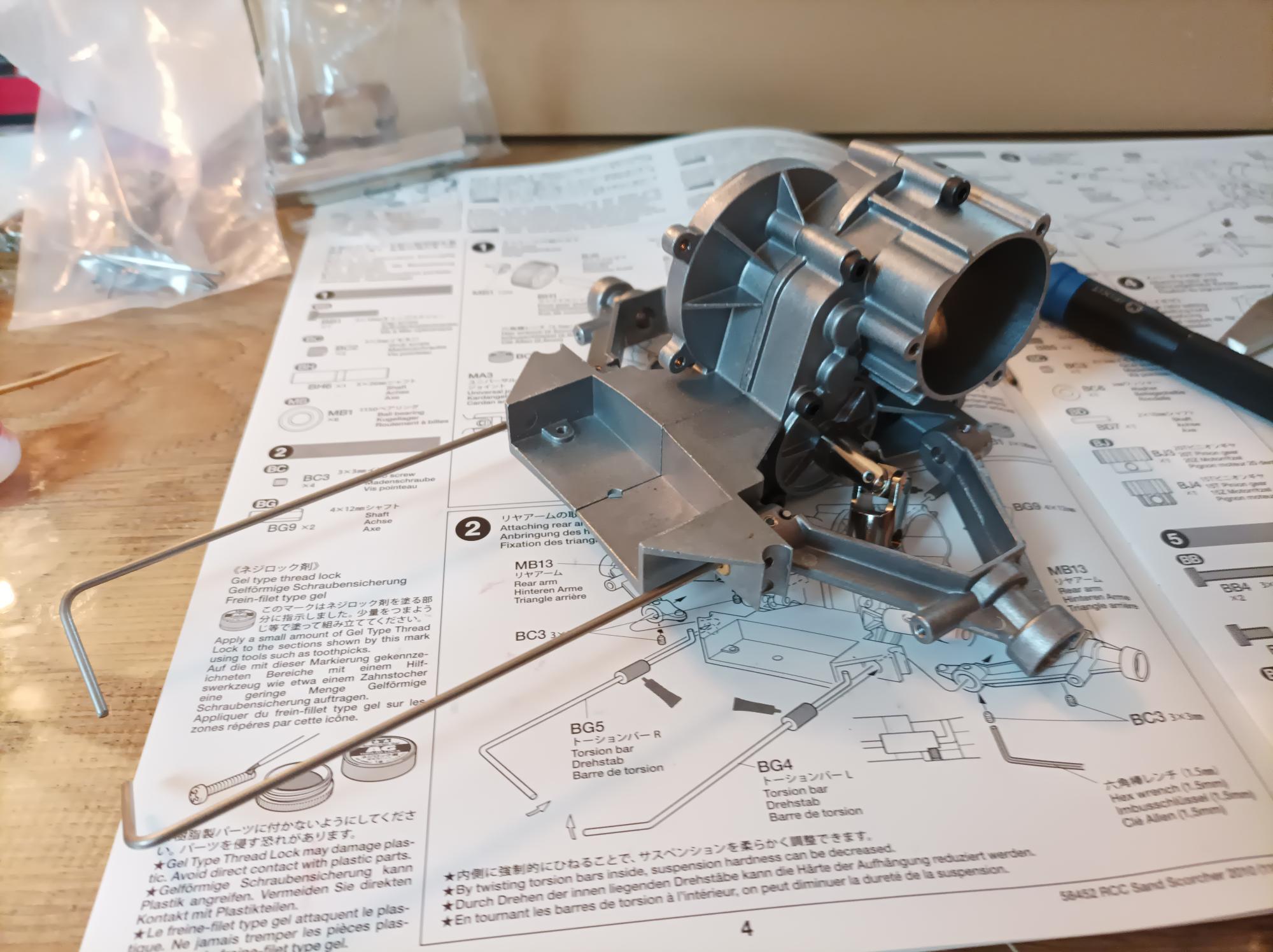

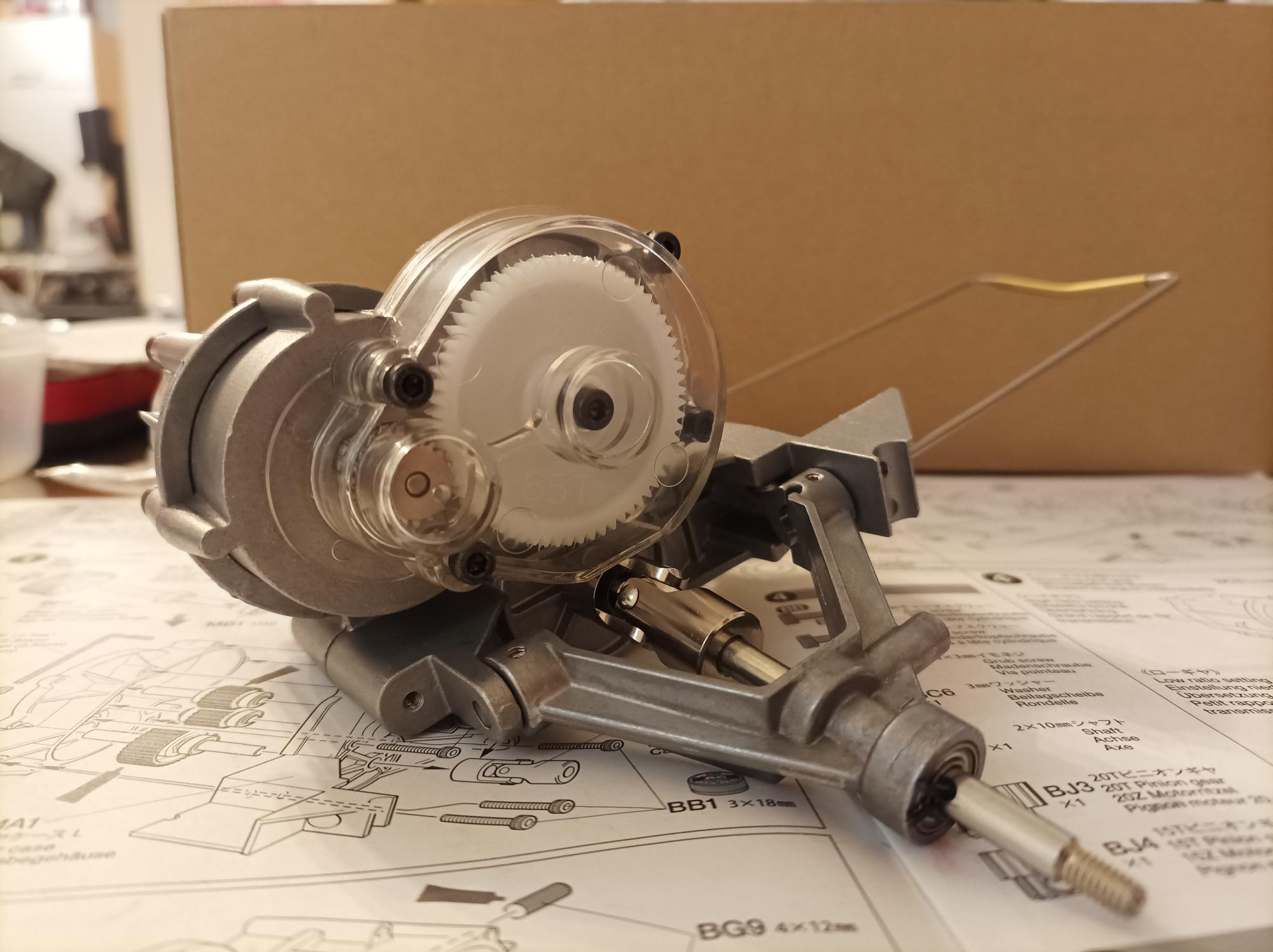

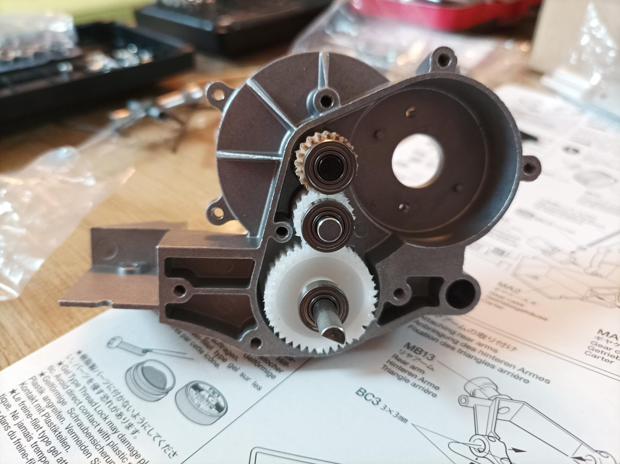

Hab jetzt mit dem Sand Scorcher angefangen.
macht auch Spaß zu bauen, aber der Tamiya ist von der Qualität der Metallteile etwas minderwertiger,
was aber weniger an der Herstellung liegt denke ich, der Scorcher kommt immerhin noch aus ende der 70er Jahre der Javelin war ein 86er BJ
Das Getriebe hat auch noch kein Differenzial, dafür ist es komplett geschlossen, da kommt kein Staub rein! währe bestimmt Lustig zu fahren^^
Hier mal die ersten eindrücke..

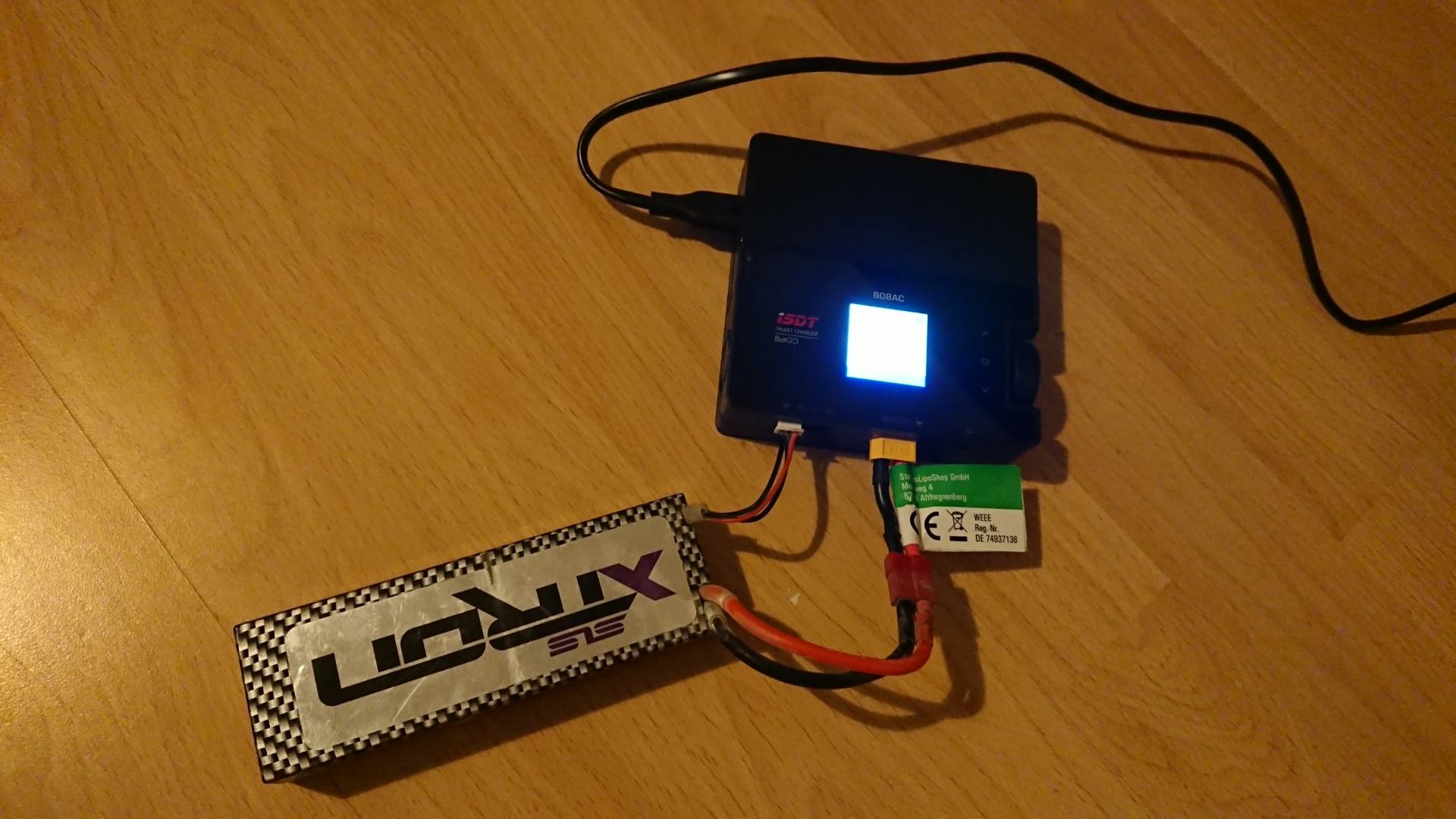

Um noch einen Abschluss für die Ladegerät-/Akku-Diskussion von vor paar Wochen zu liefern:
Ich hab dann schlussendlich den ISDT 608AC, den 7 Ah-Akku sowie ein Lipo-Bag bestellt, waren in der Summe rund 125€.
Der Akku hält bei "humaner" Fahrt, vor allem auf Asphalt, problemlos 30 Minuten und mehr. Auf Sand, Schotter und ähnlich losen Untergründen mit deutlich mehr Vollgasanteil bzw. durchdrehenden Rädern sind es immer noch rund 15...20 Min, je nach Fahrweise, wo der mitgelieferte 2 Ah-Akku nach kaum mehr als fünf Minuten leer ist.
Mit dem Lader bin ich soweit zufrieden. Das Farbdisplay lässt sich einwandfrei ablesen (Handykamera fängt das natürlich nicht ein...), die Bedienung über den Dreh-/Drücksteller rechts ist simpel, der Lüfter in Sachen Lautstärke noch erträglich. Einzig die Plexiglas-Scheibe auf der Front zeigt nach den ersten paar Transporten bereits unschöne Kratzer.
An sich kann das Gerät laden mit bis zu 200W, das (abnehmbare) integrierte NT limitiert jedoch auf 50W. Für mich relevant ergibt sich dadurch im Zusammenspiel mit einem 2S-Akku eine effektiv Ladestrombegrenzung auf rund 7A, zum Ende hin abfallend auf 6,x A bei 8,4V Zielspannung. Regulär im Datenblatt stehen max. 8A Ladestrom, ich verliere also rund 15% Ladegeschwindigkeit.
Für 3S und mehr ist das Gerät wegen der 50W im AC-Modus also nur noch semi geeignet, für meinen aktuellen Anwendungszweck passt es aber wunderbar.

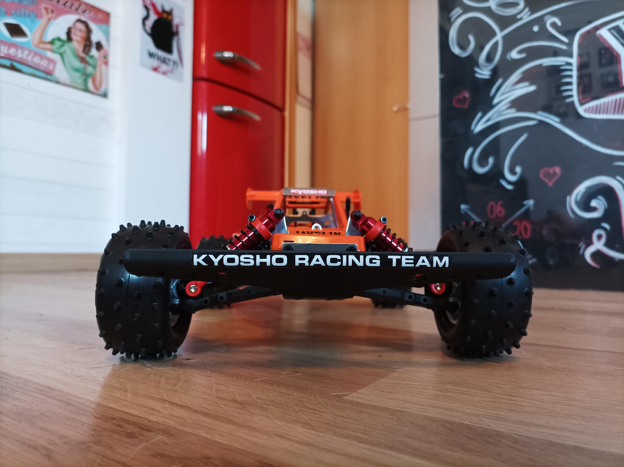

Mit dem Eraser bin ich nach wie vor super zufrieden. Was der inzwischen an Überschlägen ohne größere Blessuren weggesteckt hat, das hätte ich nicht für möglich gehalten. Auch eine Woche Dänemark-Urlaub mit Schotterauffahrten und Strand-Sessions (und diversen Bieren bei den Piloten) sind ohne größere Schäden geblieben. Einzig die Mitnehmer der vorderen Antriebswellen am Diff-Ausgang sind jetzt ausgeschlagen (HIER rechts), sowie der Lenkservo scheint durchgenudelt zu sein - bei dem hat der Servohebel inzwischen gutes Radialspiel.
Die Kumpels im Schlepptau haben den Wagen auch für ziemlich spaßig befunden. Die haben noch von früher Erfahrung mit Verbrennern in ähnlichen Maßstäben, hatten diese aber leider nicht dabei, sodass mein Wagen rumgereicht wurde.

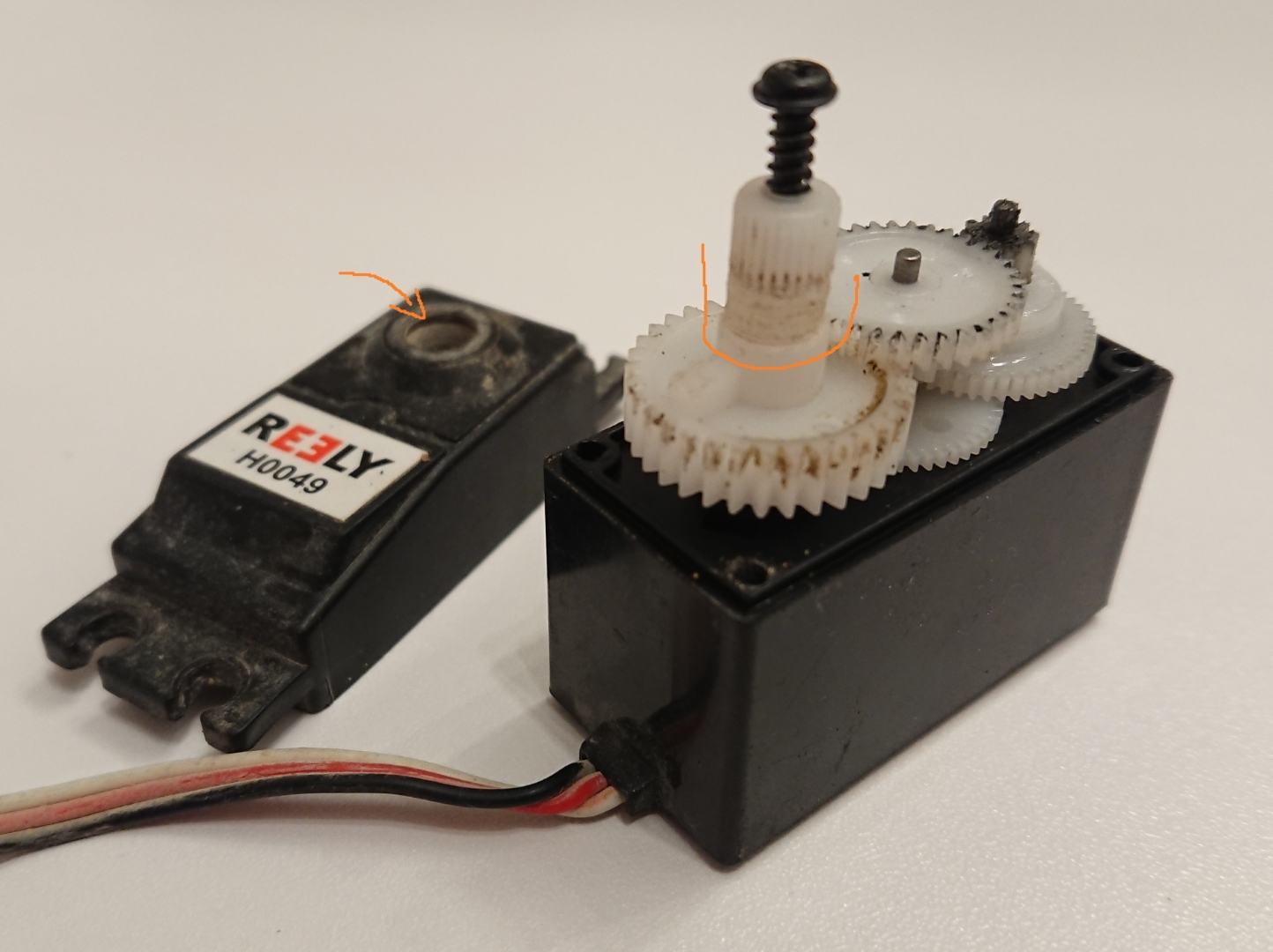

Ok, muss ich korrigieren. Der vorhandene Servo ist ein "Reely H0049". Mehr als die Angabe "3 kg" findet man zu dem nicht im Internet.

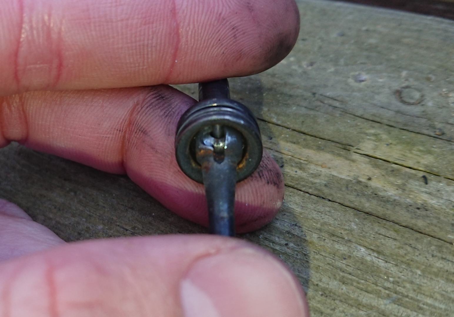

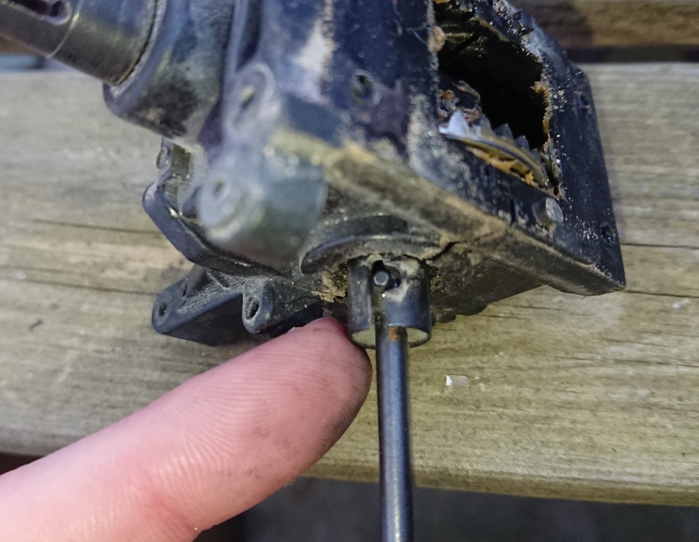

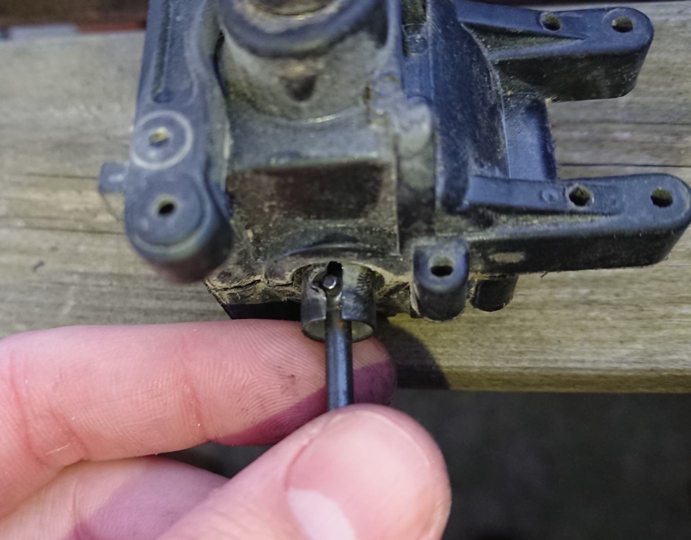

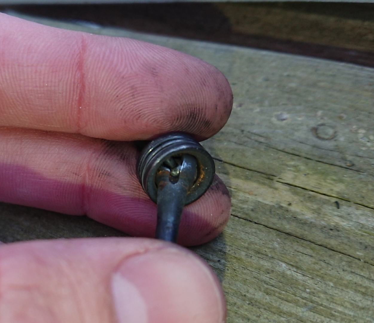

Nach der Demontage des Servohebels war auch relativ schnell klar, was das Problem ist. Das komplette Getriebe ist aus Kunststoff. Das Ausgangszahnrad hat am Deckel gefressen und dadurch Spiel entwickelt:
Bei der weiteren Inspektion fiel mir dann auf, dass nicht nur die inneren Gelenke der vorderen Antriebswellen komplett ausgeschlagen sind, sondern die äußeren ebenso. Kommt ein Set Antriebswellen also auch noch mit auf den Einkaufszettel...
Hier paar Bilder vom Verschleiß:
DSC_1614_edit (Groß).jpg DSC_1615_edit (Groß).jpg DSC_1619_edit (Groß).jpg DSC_1620_edit (Groß).jpg
Um die Töpfe der Antriebswellen am Diff tauschen zu können, muss ich das Diff komplett demontieren. Hab dazu erstmal das ganze Fett entfernen müssen, damit das nicht ständig aus den Fingern flutscht...
