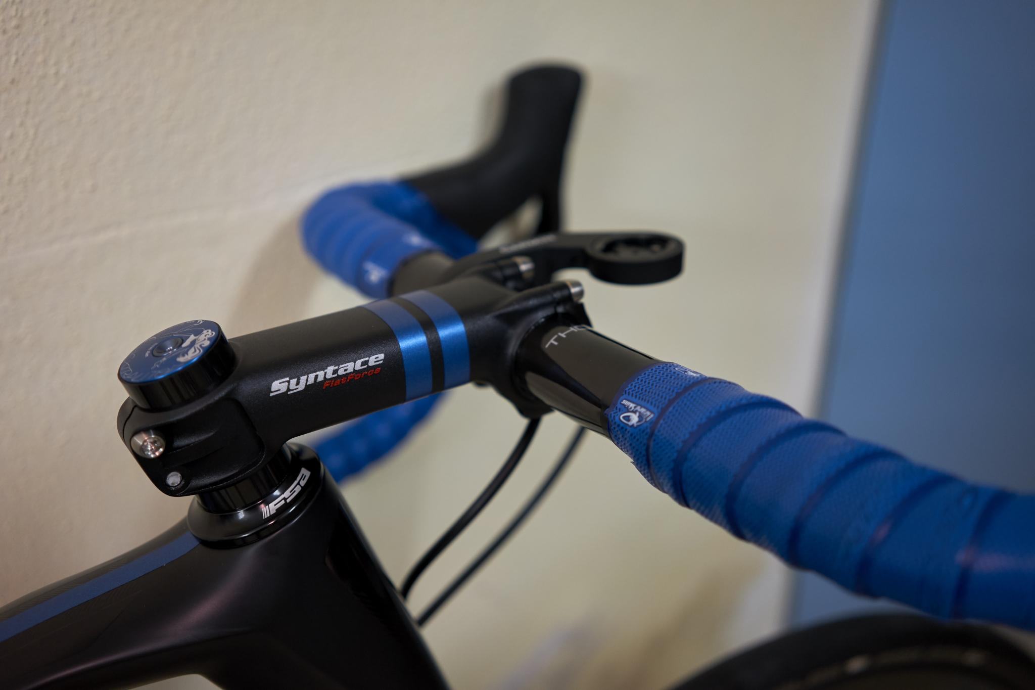

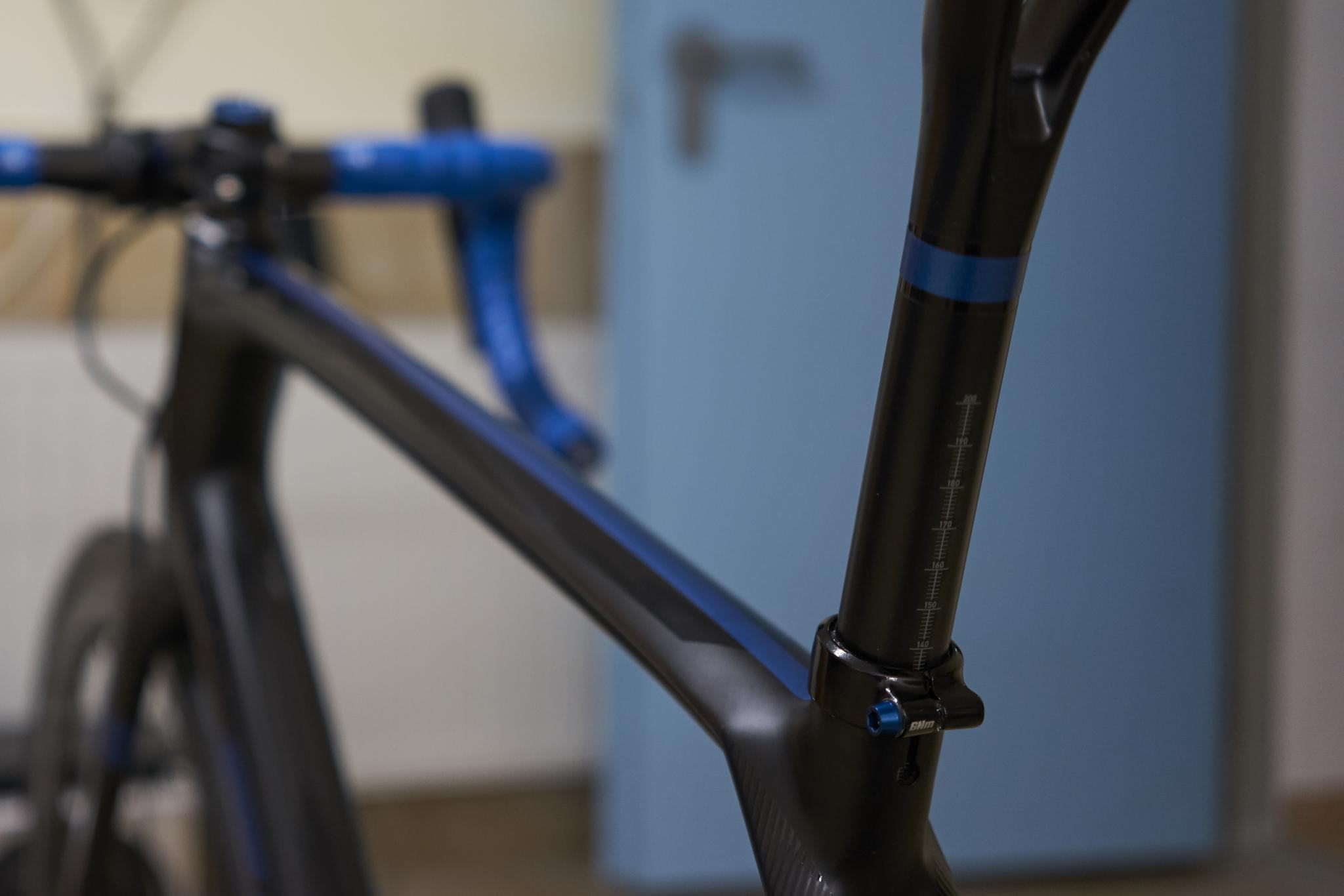

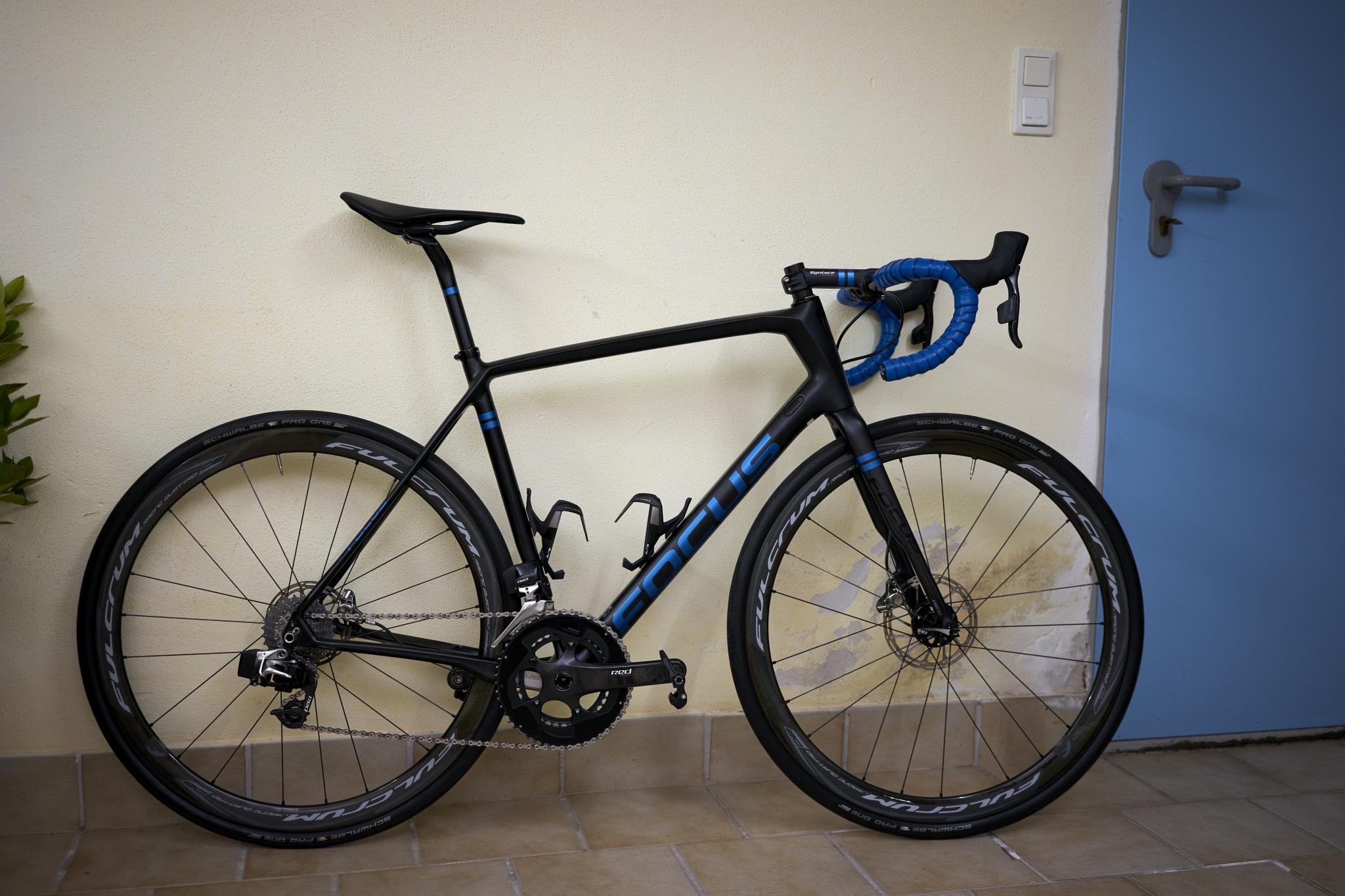

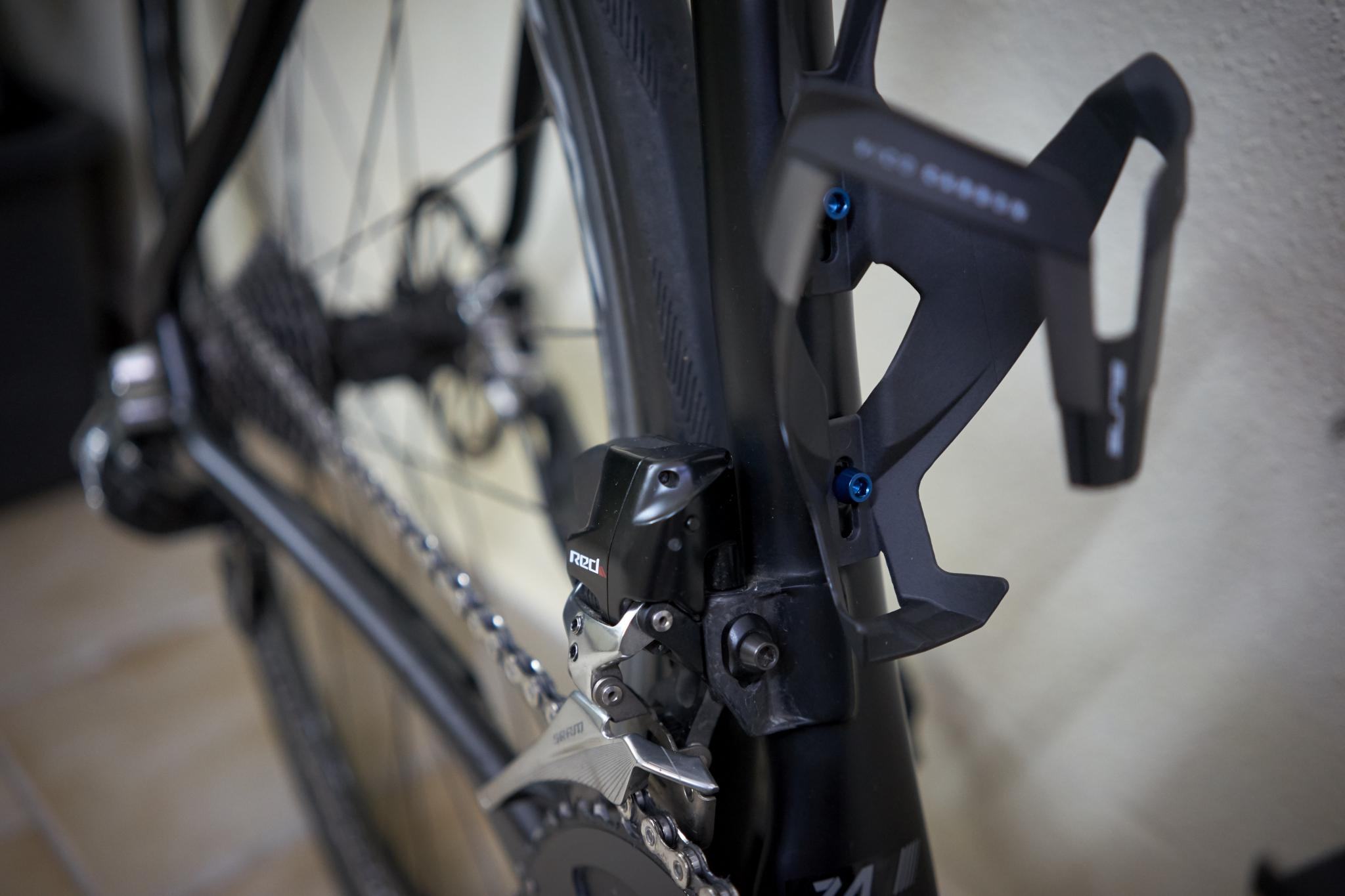

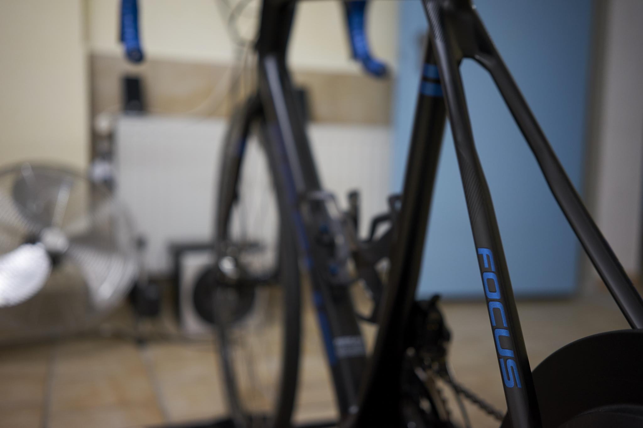

Ich hab heute meine restlichen Teile bekommen und jetzt gefällt mir mein Rennrad wieder richtig gut :drool:
Das Gewicht ist nicht drastisch gesunken, es ist jetzt bei 7,52kg, also mit den anderen Reifen sollte ich dann bei ca. 7,4kg sein, die kommen aber erst, wenn die aktuellen fertiggefahren sind.
Folgendes wurde jetzt am Rad gemacht:
Rahmen und Teile teilweise foliert
China-Sattel gegen einen Berk List getauscht (gleich schwer, 100g, aber mit Lederbezug und deutlich mehr Flex)
Flaschenhalter gegen Elite Vico Carbon getauscht (die grünen passten mit der blauen Folierung halt nicht)
Vorbau getauscht (von -17º 100mm auf einen 111mm Syntace Flatforce - geiles, aber leider schweres Teil, ~180g)
Lenker getauscht (FSA Omega gegen Thomson Carbon, 120g gespart)
Lenkerband getauscht (wegen neuem Lenker - jetzt blaues Lizard Skins DSP 2.5)
Und ein paar schöne Aluschrauben und eine Extralite-Aheadkappe mit hohlgebohrter Aluschraube :d
Ordentliche Bilder kommen dann, wenn es draußen wieder einmal schön wird, hier aber einmal ein Vorgeschmack (mit der "richtigen" Kamera kommt das blau auch endlich gut rüber, auf dem Handyfoto hat es ja eher violett ausgeschaut):
2018_11_27_DSC06492.jpg 2018_11_27_DSC06501.jpg 2018_11_27_DSC06504.jpg 2018_11_27_DSC06508.jpg 2018_11_27_DSC06510.jpg
Und mit dem Vorbau ist die Sitzposition deutlich gestreckter und tiefer - ich fühl mich aber ehrlich gesagt wohler. Ich bin aber auch nur ein kurzes Rennen auf Zwift gefahren, einmal schauen, wie es mir draußen auf längeren Touren gefällt. Leider muss ich den Gabelschaft noch einmal kürzen, da der Flatforce niedriger als Standard-Vorbauten ist. Und 10mm Spacer oben und unten schaut auch kacke aus. Der 5mm Spacer oben geht sich leider um 1mm nicht aus. Aber vielleicht kommt der untere auch noch raus, das muss ich noch probieren.

An die -17 Grad Vorbau Optik werd ich mich nie gewöhnen. :fresse:
Gewichtsrechnisch hab ich meinen Hobel jetzt auch auf 7,5Kg fahrfertig bekommen. Also mit Pedale, Flaschenhalter usw. mit neuen Reifen, Sattel und Lenker wirds dann Richtung 7,2kg gehen, das reicht mir dann.
@isch Danke, ich finde es auch viel besser als das 0815 Schwarz Matt mit Schwarz Glänzend.
@Dio Ist Geschmackssache, mir persönlich gefällt es. Ich hätte auch einen -25º Vorbau kaufen können, der wäre dann ähnlich weit runtergegangen wie der Flatforce, aber ich finde, die ruinieren die Optik komplett. Der Flatforce geht wie ein -17º Vorbau schön gerade nach vorne, hat aber eine nach unten versetzte Lenkeraufnahme, wodurch er weiter runterkommt.
@P4LL3R: das sieht richtig gut aus! Top!
