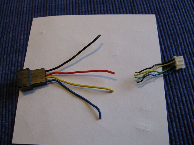

Kurzentschlossen habe ich den Stecker vom Originalkühler und eine Buchse von einem scheißlauten AC-PWM-Lüfter abgeknippst. Und jetzt stehe ich da, und weiß nicht, welche Kabel ich aneinander löten muss. Weiss jemand Rat? Ist das ein PWM-Lüfter auf der GraKa, oder warum hat der 4 Leitungen und nicht 3 (die ja sonst ausreichen würden inkl. upm-Signal)?
Im Zweifel werde ich wohl mal wieder ausprobieren und einen Kolateralschaden an der GraKa riskieren müssen :teufel:
Wenn mir jemand darauf die Antwort liefert, könntest Du den Lüfter sogar von der GT regeln lassen - wie es eigentlich sein sollte :(

Das mit den 4 Leitungen habe ich auch grad nochmal beim Blick auf die Bilder aus dem Review gesehen. Gibt es nicht auch Lüfter, die solch einen 4Pin Anschluss haben oder sind das dann gleich diese dicken Molex Anschlüsse?
Ich tippe eher auf PWM (wie die neuen boxed-Lüfter von Intel). S. auch Foto (links PWM-Kupplung eines Lüfters von Arctic-Cooling) oder ganz was anderes und dann gemeines.
Mir ist gerade die Idee gekommen, das heute abend mal andersherum zu probieren. Werde den Lüfter der GraKa mal als PWM-Lüfter an mein Board anschliessen. Mehr als mein Board und meine CPU zerschiessen kann ich ja nicht anstellen :teufel:
Quatsch, passiert schon nix und ich habe den großen Schritt zum geregelten Lüfter auf dem S1 ;) Werde berichten - wenn Ihr alle schön lieb seid.

Nä, das wäre ja langweilig. Mir geht es darum, den S1-Lüfter direkt von der Grafikkarte regeln zu lassen. Das habe ich bei meiner alten X1900XT schon genauso gemacht - hat hervorragend funktioniert.
Dafür mußte der Original-GT-Kühler schon seinen Lüfterstecker lassen. Aber wohin mit den 4 (!) Kabeln? Am 120er sind schließlich normalerweise nur 3, außer Du hast einen so genannten PWM-Lüfter, der hat auch 4. Kleiner Exkurs:
3-Pin-Molex-Anschluss= Lüftergeschwindigkeit wird über eine Ader ausgelesen, die anderen beiden (1x Erde, 1x Saft) regeln den Lüftern über die Volt-Zahl, z. B. 5, 7 oder 12 V.
PWM= Lüftergeschwindigkeit auch über eine Ader. Die Regelung erfolgt aber über Strom an/Strom aus. Die Ader-Aufteilung kenne ich nicht, kriege ich aber noch raus.
Ist der Lüfter auf der GT jetzt ein PWM oder nicht???
Das werde ich heute Abend mal ausprobieren und den Adapter entsprechend zusammenlöten.

Wie Du richtig feststellst: Der PWM-Lüfter paßt natürlich auch nicht. Deswegen ja der Adapter von PWM-Kupplung auf 8800GT-Stecker ...
Du kannst einen 3-pin-Molex-Lüfter (Spannung +/Spannung -) nicht über PWM (Spannung / keine Spannung) und einen PWM-Lüfter nicht über 3-pin-Molex regeln.
Auch nicht, wenn ich den PWM Lüfter über einen Adapter auf 3Pin umwandle? Oder gibt es solche Adapter garnich?
Das würde bedeuten, dass ich mich dann entscheiden müsste zwischen PWM und über Mainboard regeln lassen oder aber nicht PWM und über die Lüftersteuerung manuell regel. Wobei mir natürlich eine automatisch Regelung über die Grafikkarte noch am liebsten wäre.
Noch habe ich die GT ja auch nicht, von daher kann ich deine Ergebnisse auch noch abwarten!
Deine Schlussfolgerungen sind korrekt. Entweder - oder. Du kannst zwar 3-pin an PWM und anders herum anschliessen, nur regeln kannste dann nicht. Bei einem PWM-Boardanschluss gibt es nur die Variante, z. B. eine Fanmate von Zalman zwischen den 3-pin-Lüfter und den Boardanschluss zu stecken. Die Regelung läuft dann aber halt nicht übers Board und PWM, sondern über díe Fanmate.
