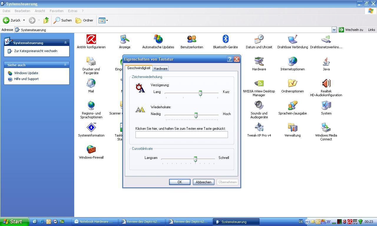

wie ich immer mehr feststellen muss, scheint das touchpad auch beim normalen scrollen zu haken. vielleicht hängt das mit dem tastaturproblem zusammen?
startet nhc bei dir beim hochfahren automatisch mit??
bei mir habe ich es rausgenommen und starte es jenach belieben mit der P2 Taste.Im bios habe ich bei der tastertur jeweils die schellsten einstellungen gemacht und im betrieb diese einstellungen (siehe pic)
bei mir tritt dieser fehler nicht mehr auf weiss aber auch nicht woran es 100% dran lag.
kannste ja mal testen vieleicht liegt es daran. benutzt du firefox ??

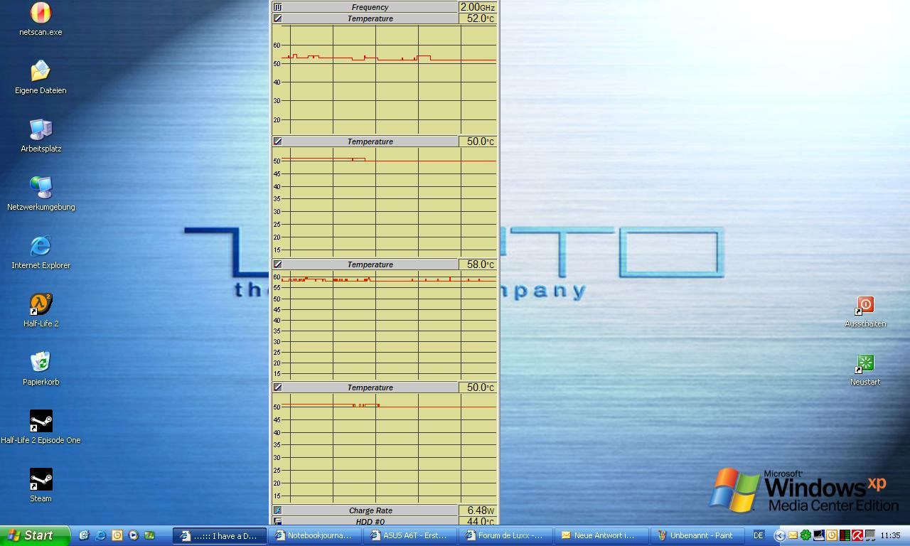

-WHiTE- schrieb:
Dies sind nun meine Temperaturen im Office-Betrieb, kommen mir ZIEMLICH hoch vor was ich grad beschissen (!) finde...
hier mal meine temp. im netzbetrieb nach 2,5 stunden reinen internet surfen
nhc nicht an also immer bei 2ghz
