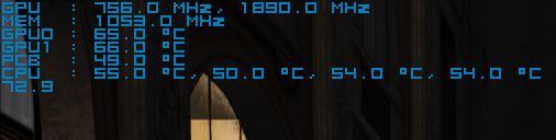

Ich nutze auch das OSD vom RivaTuner für die Überwachung von Temps und der FPS Anzeige, im Anhang habe ich das mal Ausgeschnitten :wink:
Es ist nun mal eines der besten Tools für Nvidia Karten.
