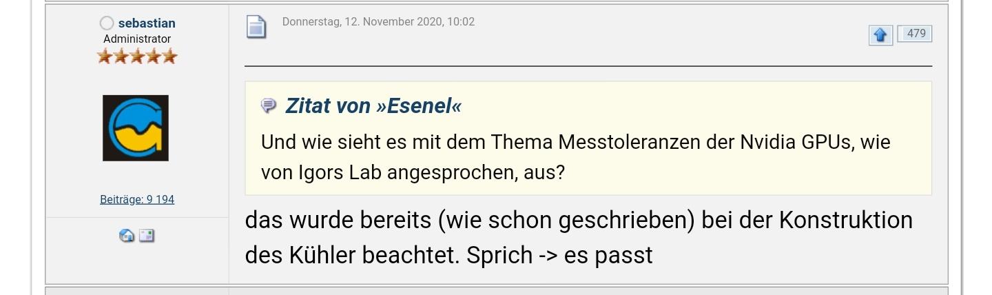

Und meine Aussage zielte nur auf die vollmundigen und denunzierden Phrasen von AquaComputer ab.
Wie:
"Überhaupt seriös passen"
"Vorgepreschte Hersteller hier andere Informationen als wir"
Oder die Aussage
"Es wurde beachtet ... wird passen"
Oder deren Optimierung auf hohen Druchfluss, wenig Widerstand und ein gutes Delta.
Oder 20°C Differenz sind zu viel.
Also nach all diesen Aussagen sollte man erwarten, dass der deutsche Hersteller der sich Zeit lässt, alles bis ins letzte Detail optimiert, (um einiges) besser sein sollte als die unseriöse Konkurrenz.
Und wenn dann so ein vorgepreschter Alphacool Block bessere Werte abliefert, dann sollte es einem erlaubt sein seine Kritik zu äußern, oder?

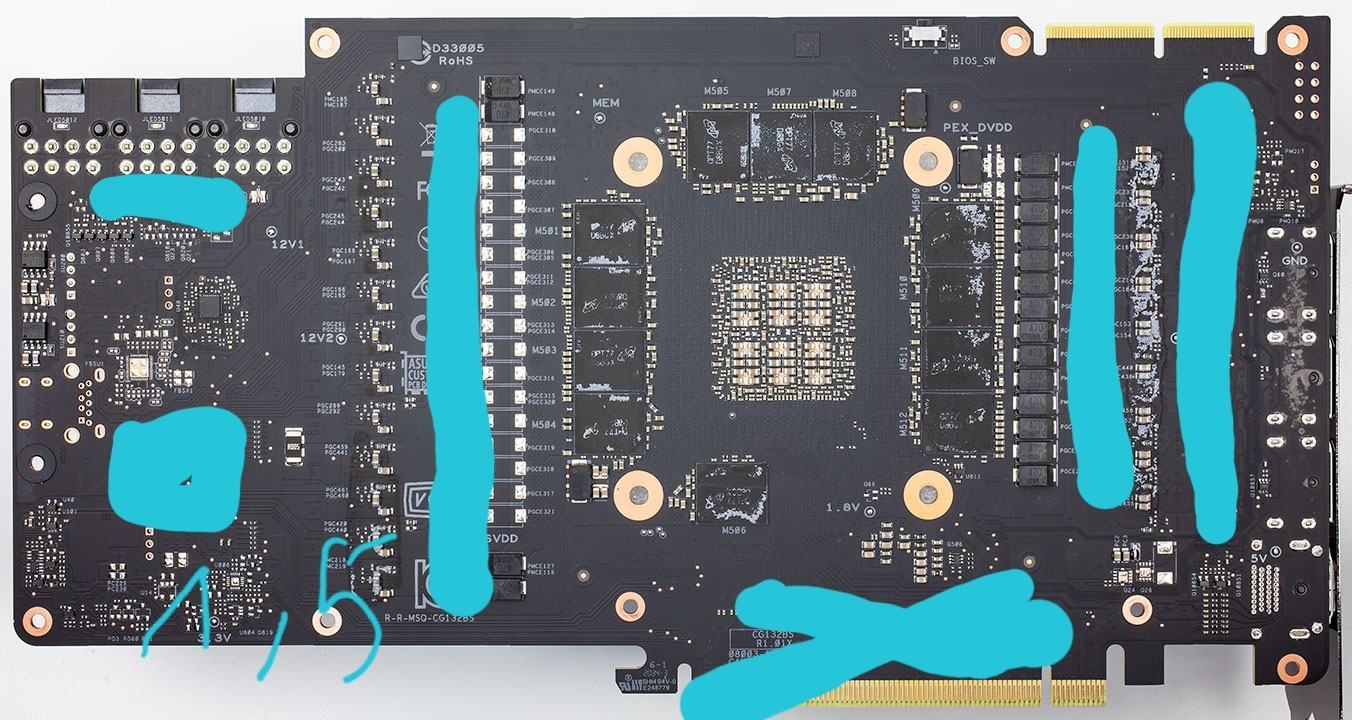

Das sind Spulen und Kondensatoren. Beide brauchen eigentlich keine Kühlung.
Jo, die Spulen will ich auch eher abdecken, um potentiellem Spulenfiepen vorzubeugen, hat bei anderen schon ganz gut geklappt.
Diese Hochleistungspads sind zu 99% Geldverschwendung. Zudem sind die meist ziemlich hart und bröselig. Was bringen dir ggf. paar Grad kühlere Mosfets?
Die Frage wundert mich etwas. MosFETS sind Spannungsregler, und sie "verbraten" Leistung in Wärme. Und umso wärmer Sie werden, umso innefizienter werden Sie.
Besser gekühlte MosFETs verbrauchen weniger Leistung, um die gewünschte Zielleistung zu erreichen, und Sie wärmen dann auch Ihre Umgebung nicht so auf. 🤔
Sind 0.5mm genug?
Ja, AquaComputer hat bestätigt, dass der Abstand zwischen den Spulen und Ihrem Kühler 0.4mm ist und das 0.5mm Pads ideal dafür sind.
Beachte zudem, dass die Ultrasoft alles andere als super weich sind. Der Name ist etwas irreführend. Hab die auch bestellt, aber die sind härter als die Pads von EK. Igor hat da mal tolle Werbung gemacht für, dass die sich ach so gut anpassen. Quatsch, von vorne bis hinten.
Hm, kann ich so nicht bestätigen. Ich habe jetzt das alphacool Ultrasoft in 0.5mm und 1.0mm hier, und mit ausnahme der Fäden, die dadrin sind, hat es nichts was dem Zeug eine Form gibt.
Ich kann es absolut easy zwischen den Daumen und Zeigefinger zerdrücken, bis nur noch ein hauchdünner film in den Rillen auf meiner Haut ist. Das Zeug ist wie super weiche Knete.
Das sind Kondensatoren. Brauchen nix.
Ok, danke :)
Nur gewinnst du durch die sauteuren Pads nicht so viel, dass es wirklich eine Auswirkung hätte. Würde ich mir sparen. Kannst es natürlich gerne trotzdem machen, schaden tut es ja nicht. Mir wär's das aufjedenfall absolut nicht wert.
Hab die mit 1mm hier. Auf kleiner Fläche kann man die schon gut zusammendrücken. Auf etwas größere Fläche wird es immer schwerer, da gibt das Pad einfach zu viel Widerstand. Sie sind gut formbar, aber ich hätte mir die insgesamt einfach noch deutlich weicher gewünscht.
Hallo, wollte meine Strix nach Umbau auf AC Wasserkühler auch so ausrüsten um jetzt hörbares Spulenrasseln zu reduzieren.
Werden dazu wirklich unten am PCI 2 Wärmeleitpads als Kreuz gelegt oder soll das nur ungefähr zeigen wo ?
Danke für eine kurze Rückinfo.
Denke die Frage ist irgendwie untergegangen, deswegen nochmal gestellt.
es geht hier um den PAD MOD aus dem Thread von Seite 4
Danke

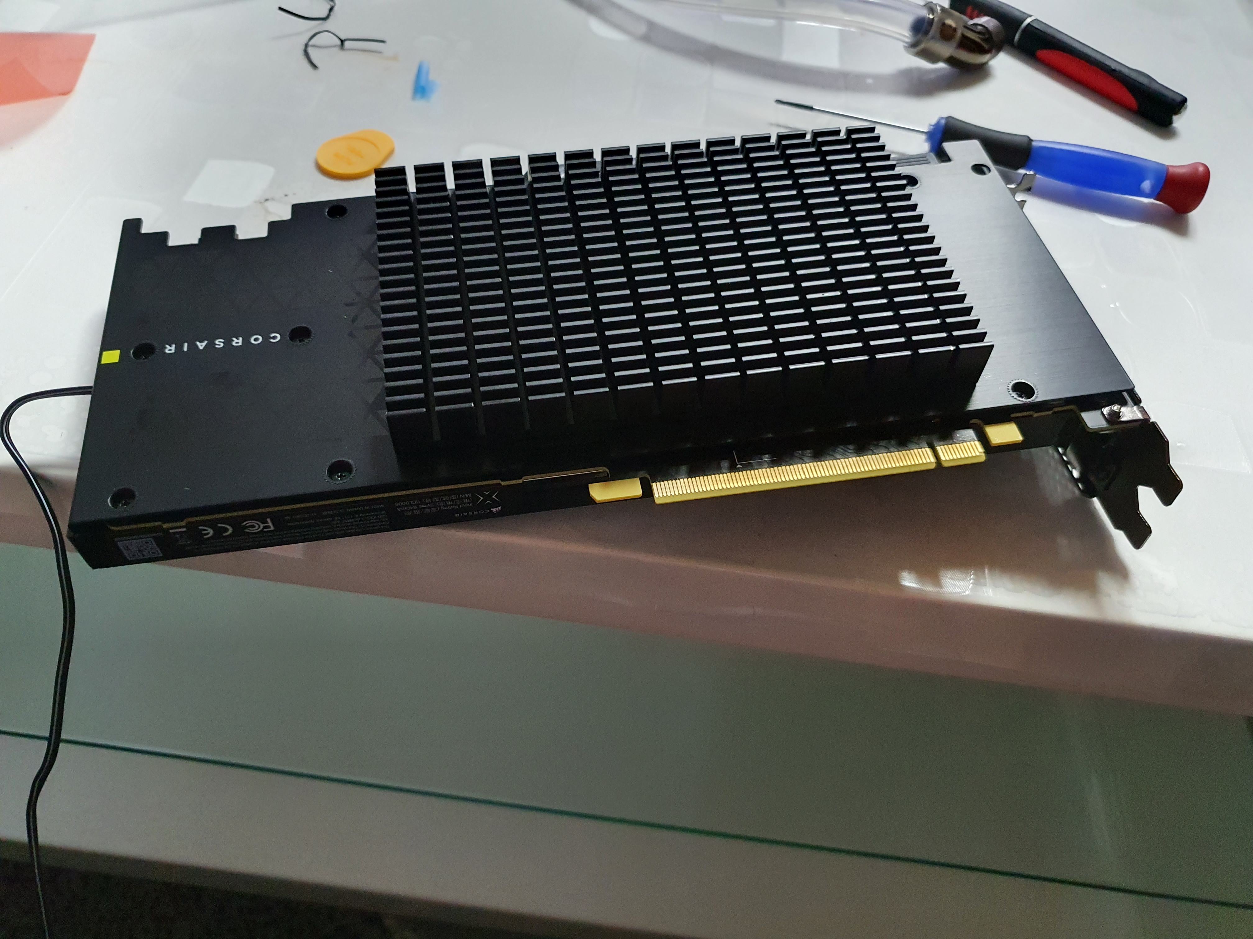

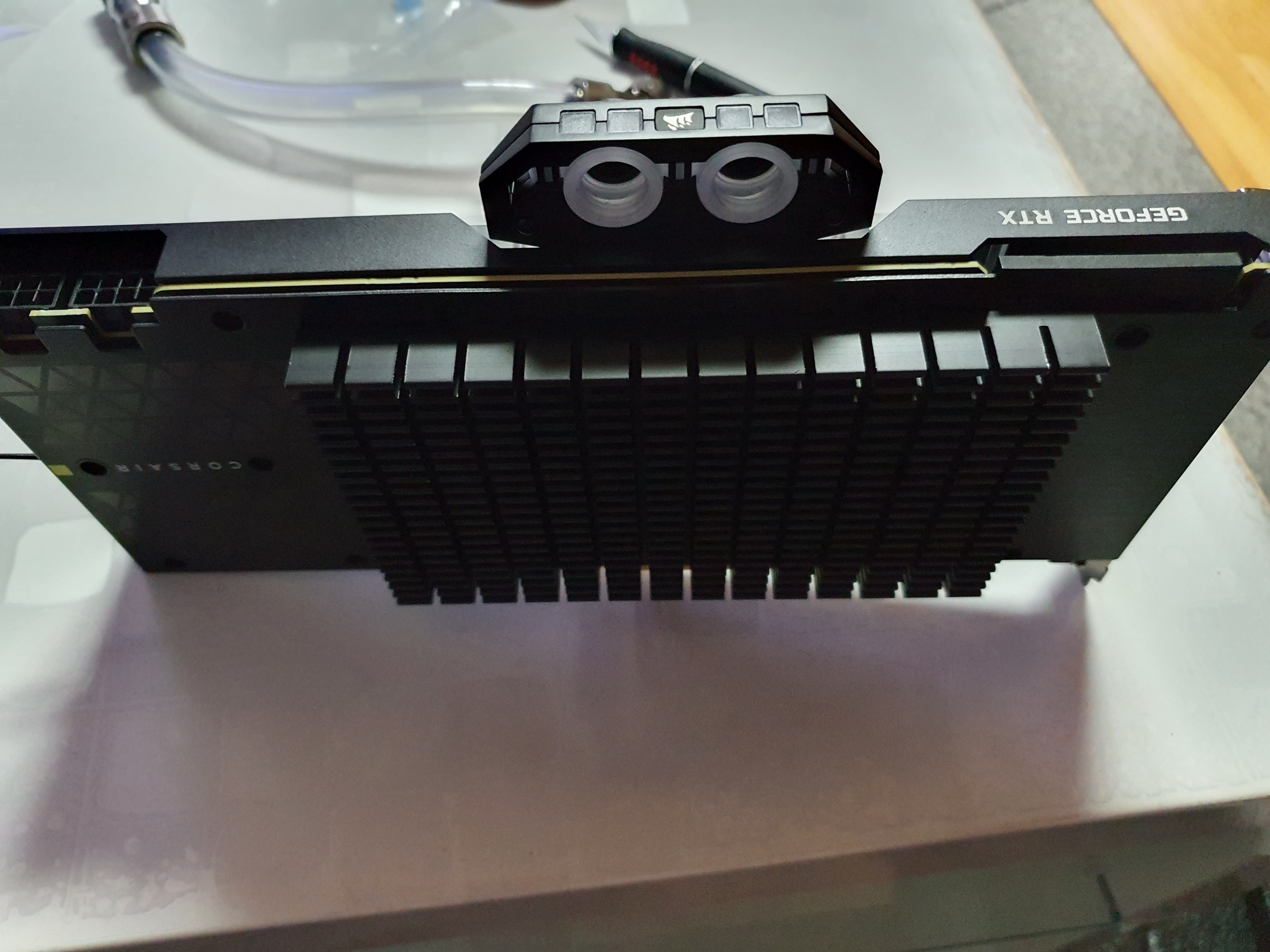

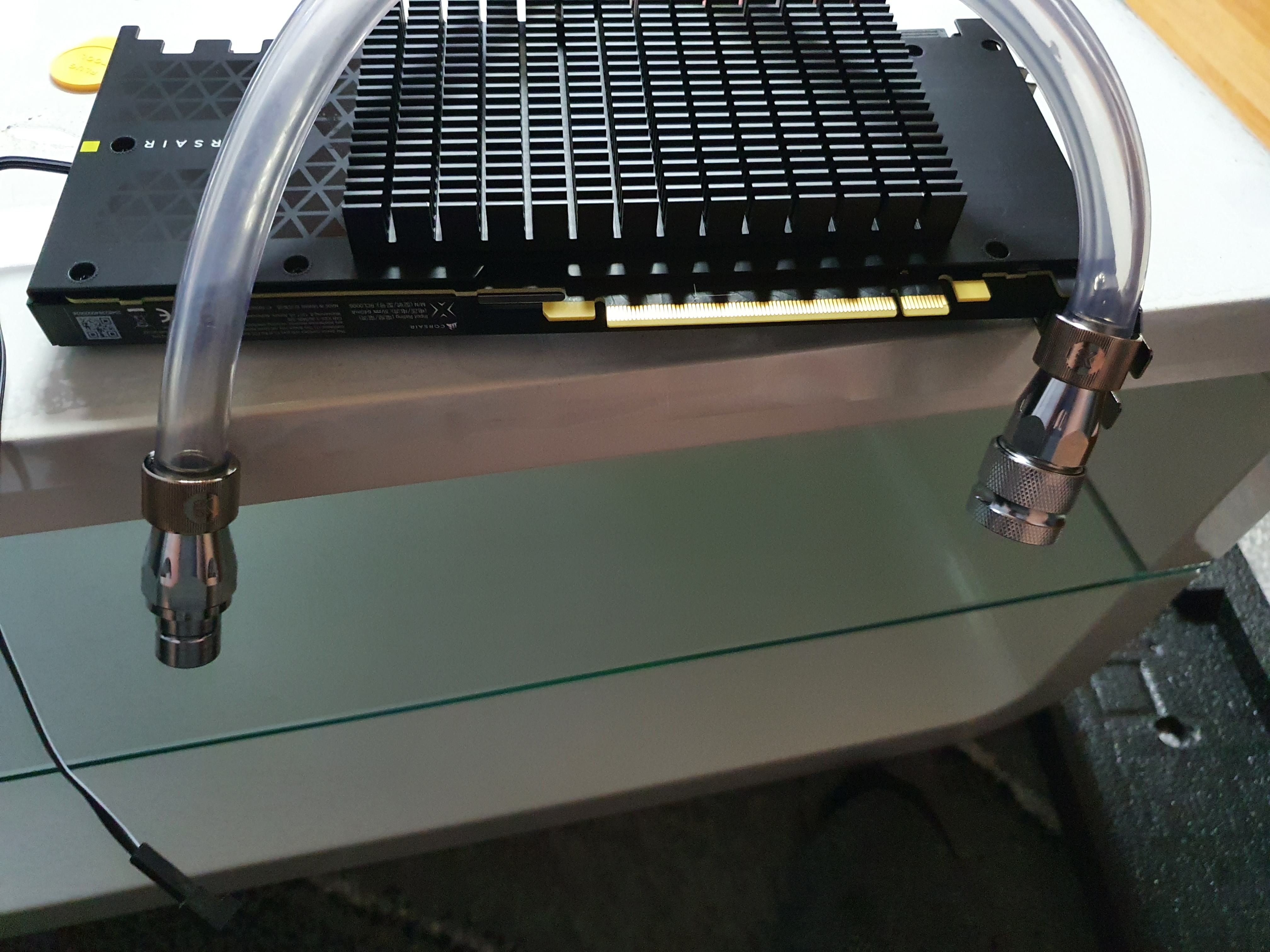

Hier ein Test von Corsair Block für den Strix.
Stammt aus dem Modding-Thread. Der Corsair-Kühler schlägt sich bei Itraid richtig gut. Habe den Kühler gestern bestellt und hoffe kommendes Wochenende berichten zu können!
Im Rahmen von Test, WLP Kryo vs NH2, hab ich meiner strixx mit AC block mal die Vorderseite mit 0,5 Pads für die Spülen bestückt.
Ich kann nun sagen, sie ist sehr viel leiser geworden. Im Kombustor, bei 480 W, hab ich nur noch ein ganz ganz leises Rasseln/Zirpen . Ich würde, Subjektiv betrachtet, sagen das die Lautstärke um 90% abgenommen hat. :d
In Heaven hört man sie etwas deutlicher (häufige Lastwechsel), aber immer noch sehr viel leiser als vorher.
Für mich hat sich das gelohnt.(y):banana:

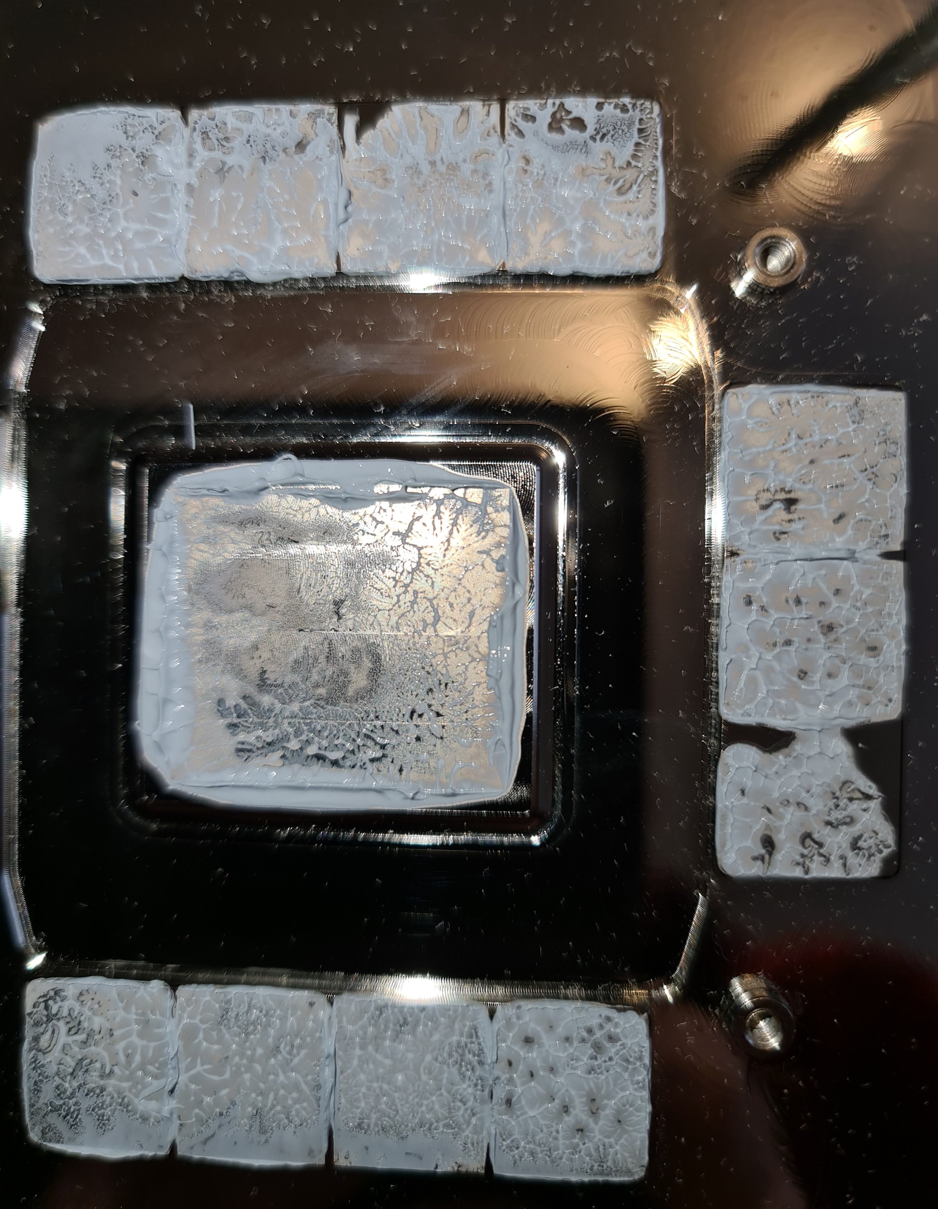

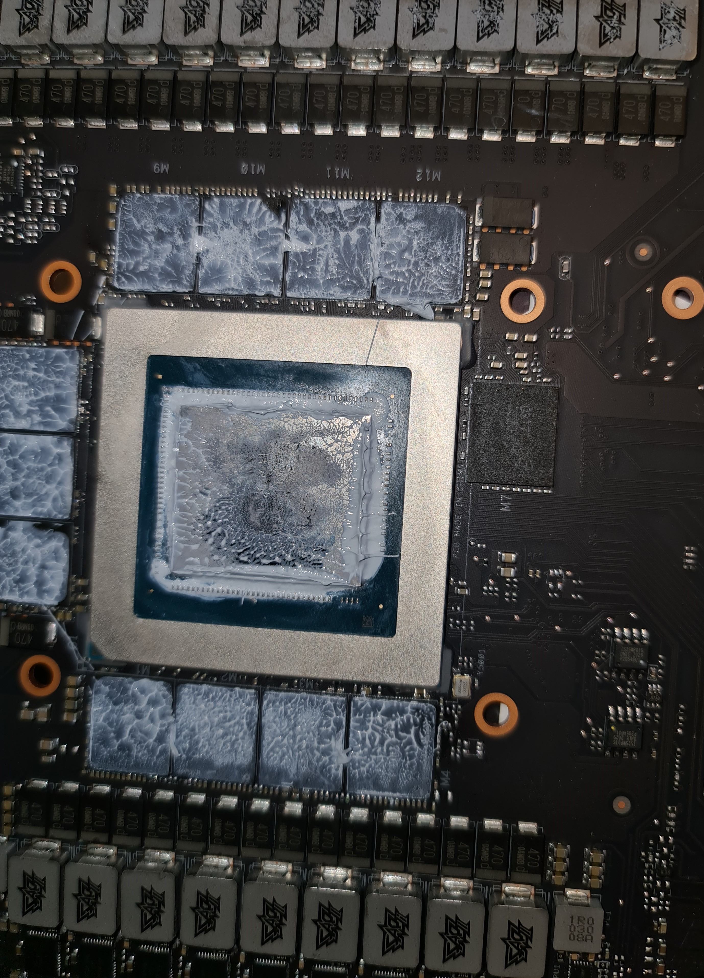

Was ergab dein Vergleich? NH2 = Noctua NT-H2?
Ich hab gestern unzählige male den Block montiert/demontiert um Montagefehler auszuschliessen. Die Noctua NH2 performt um ca 2-4°c(bei Max PL) besser als die Kryonaut mit meiner GPU-GPUBlock kombination.
Edit: Hier mal 2 Fotos von der ersten Montage , um zu sehen wie Plan das alles ist. ( ja ich weiß, 1 Vram vergessen gehabt)
Auf den Ram gabs nur nen kleinen Punkt. Hat sich gut verteilt.
Sieht eigentlich gut aus.
