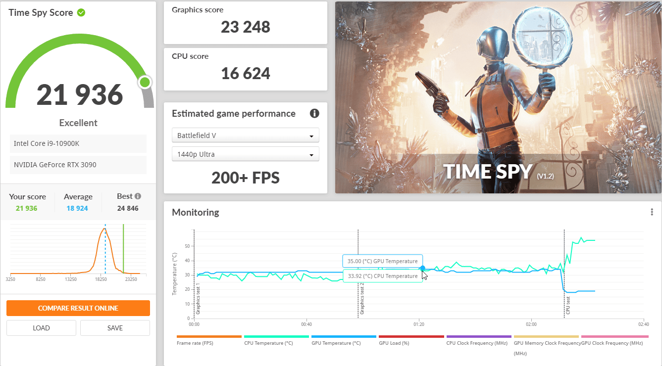

Also ich bin zufrieden mit meiner Loop.
Bei 16°C warmen Wasser maximal 35°C GPU bei 650-700W Peak ist das vollkommen in Ordnung 🙃

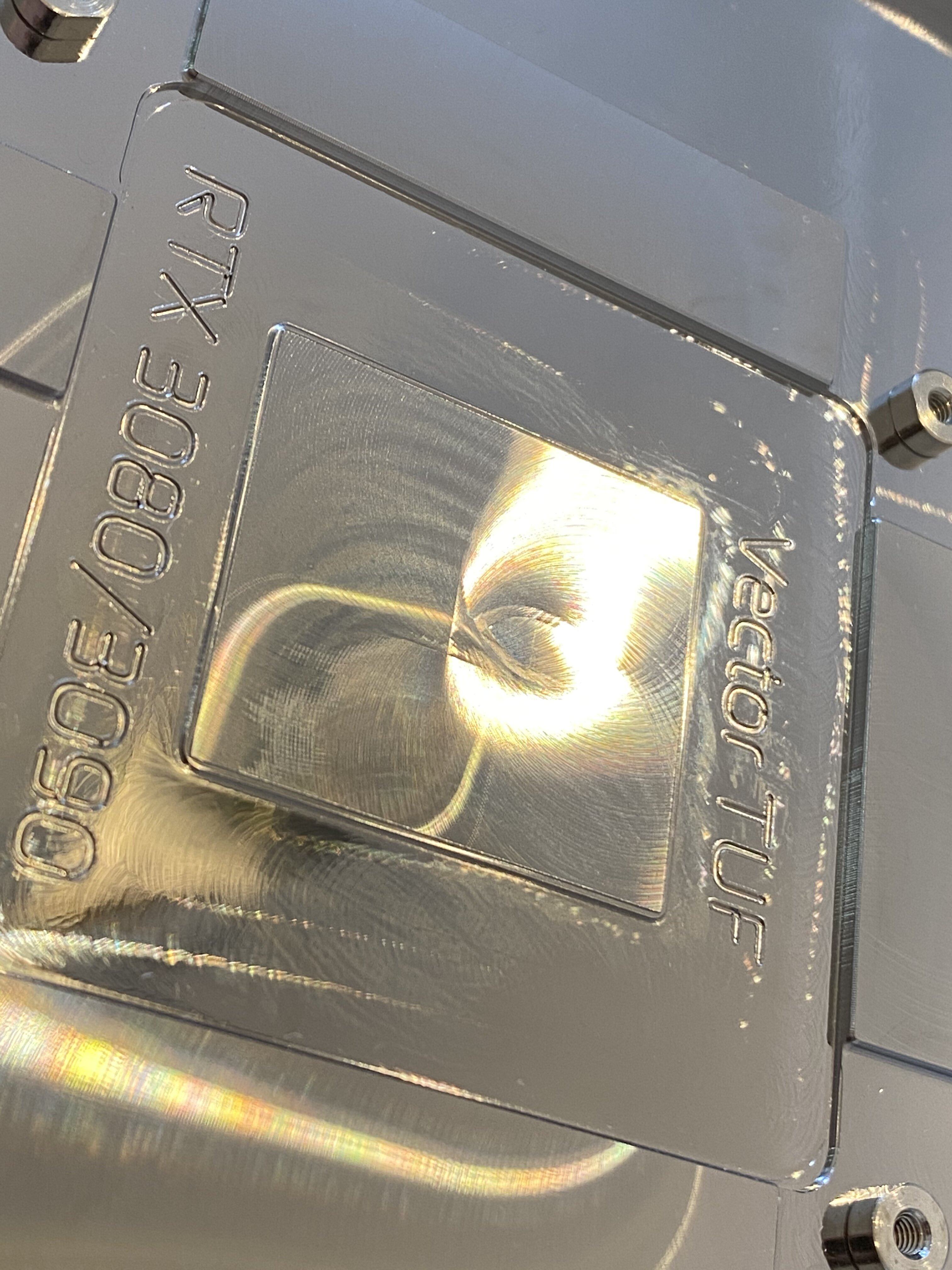

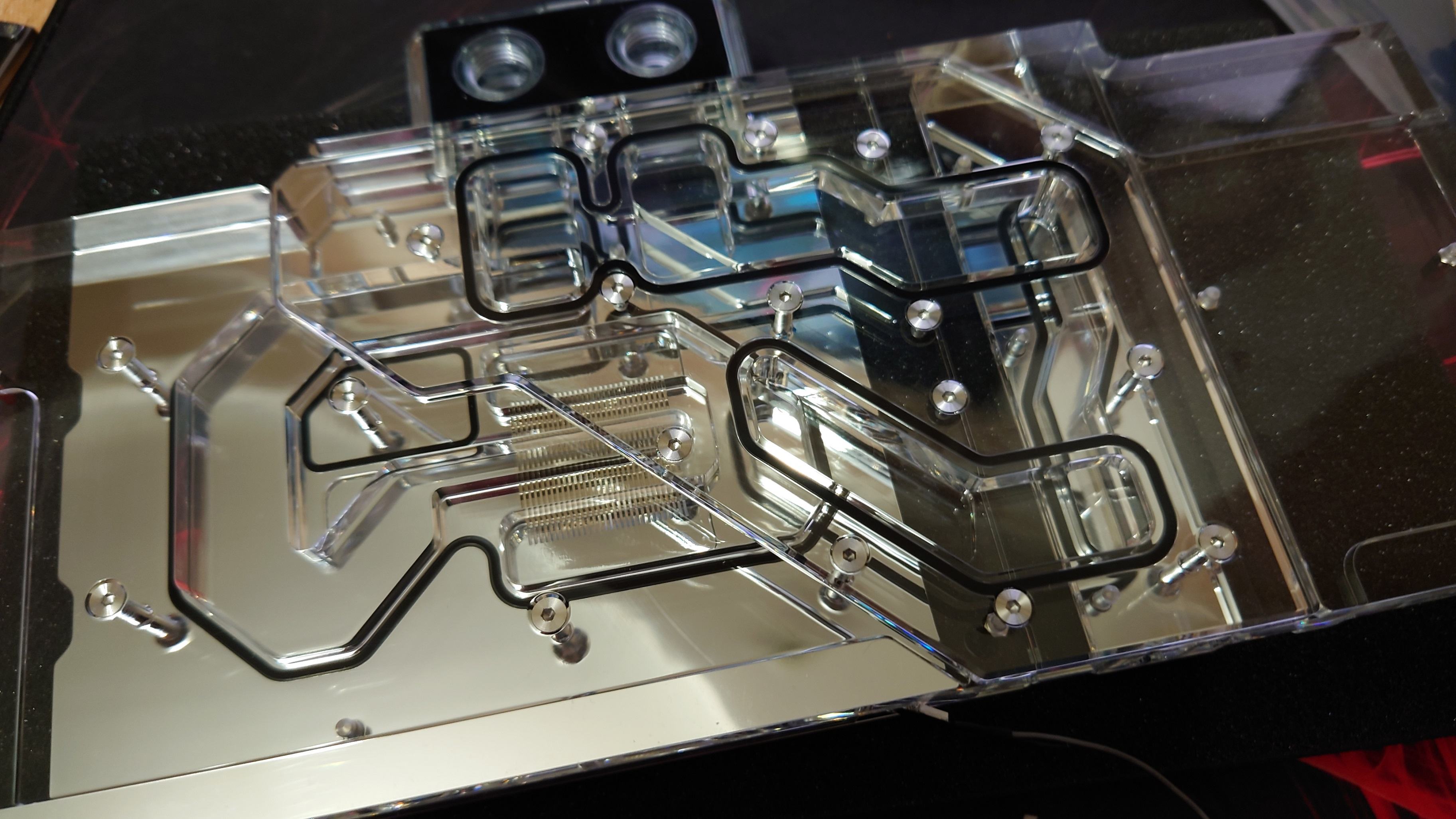

Naja, mein neuer Velocity:
teilweise unvernickelt, nicht entgratet, Schrauben fehlen, Backplate hat kein Gewinde
Mein TUF Block:
Siehe oben, Thermal Pads fehlen, Schrauben fehlen.
Nichts was ich bestellt habe, kann ich zusammen bauen!
Hab ne schöne Bilderreihe erstellt, aber der Support braucht gerade ne Woche zum Antworten. Kumpel lacht schon: „wann biste fertig, 12/22?“
QC ist bei denen quasi nicht vorhanden...........meinte mal ein Ex Mitarbeiter hinter vorgehaltener Hand, der nun bei C...... arbeitet :shake:
Mein TUF Block:

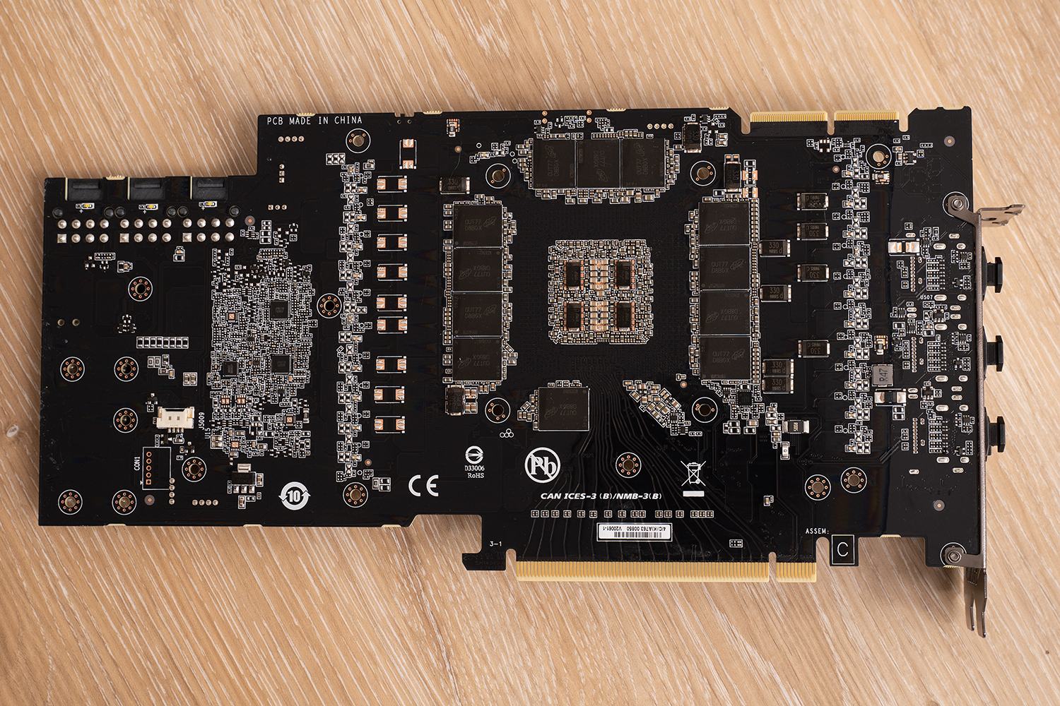

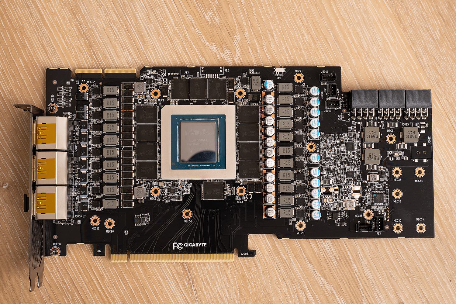

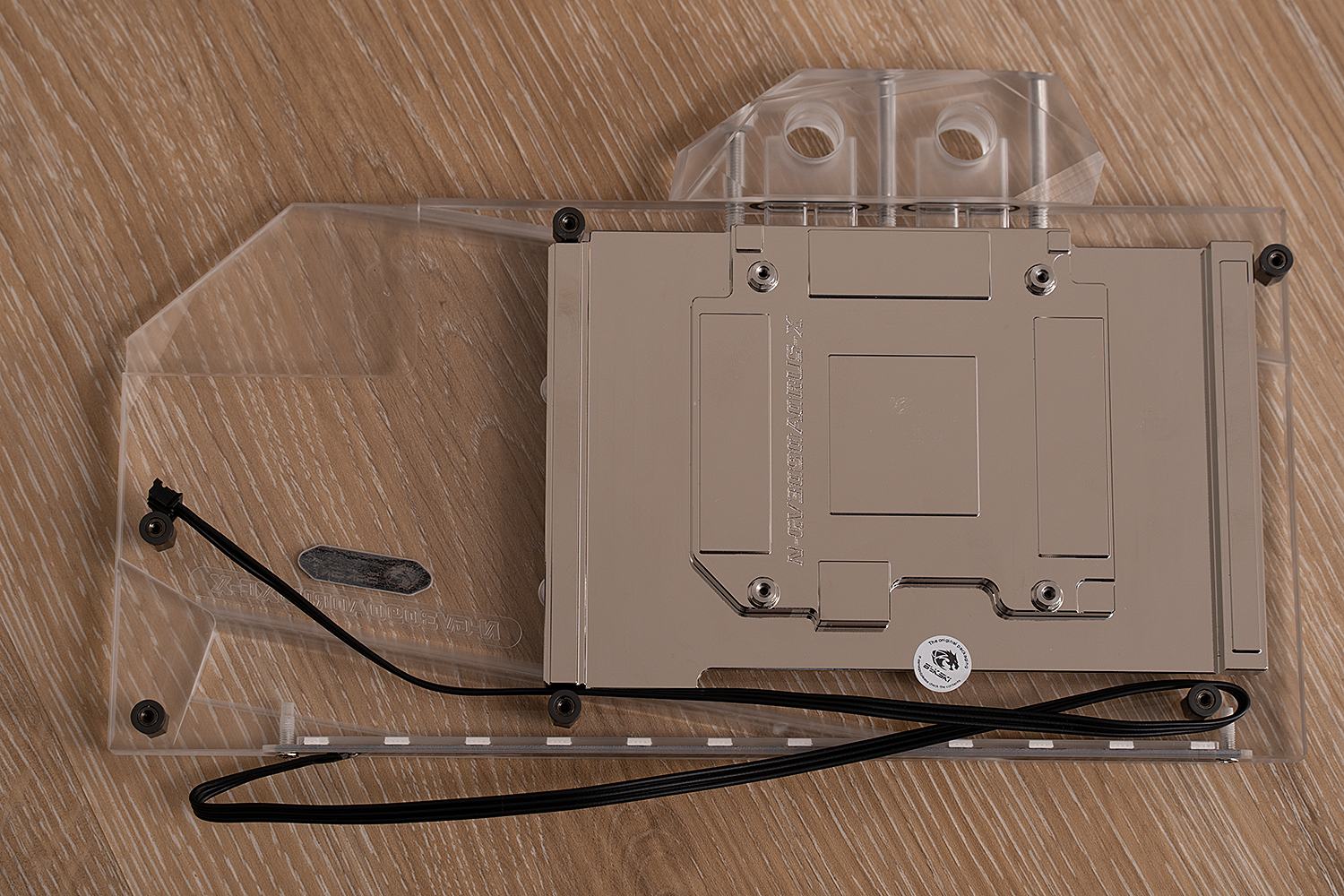

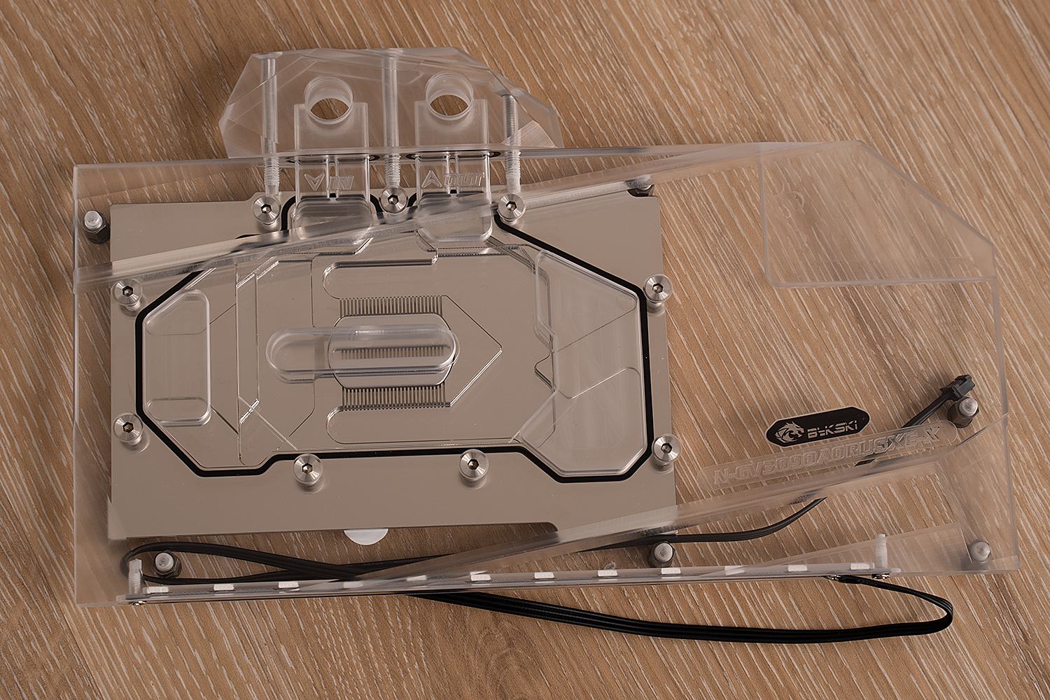

Bau mir aktuell ne Aorus Xtreme um, da kommt dann ein Bykski drauf, da es einfach nichts anderes dafür gibt, werde dann eventuell am WE berichten. :)
Optisch für mich persönlich ne Katastrophe das Ding, aber wenn die Temps stimmen ist es mir in dem Fall egal..
Eins muss ich sagen dafür liebe ich Gigabyte.
Die haben ne ordentliche Quallität und arbeiten recht sauber was Hardware angeht.
Die MLCC einfach mal ordentlich auf die Platine gelötet.
Wenn ich mir das bei mir mal anschaue .
Sonst gehts einigermaßen.
Hab schon schlimmere bei anderen gesehen.

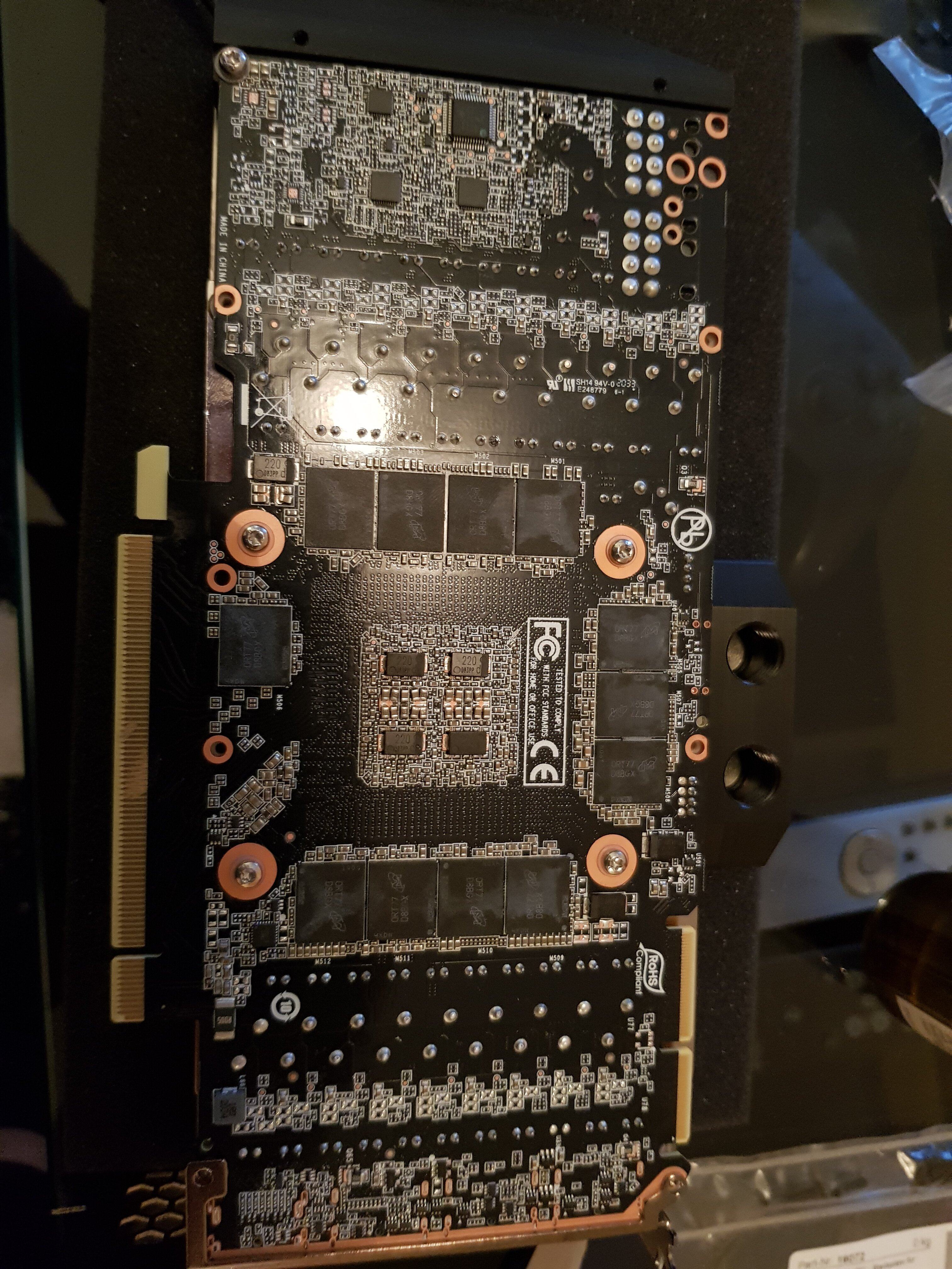

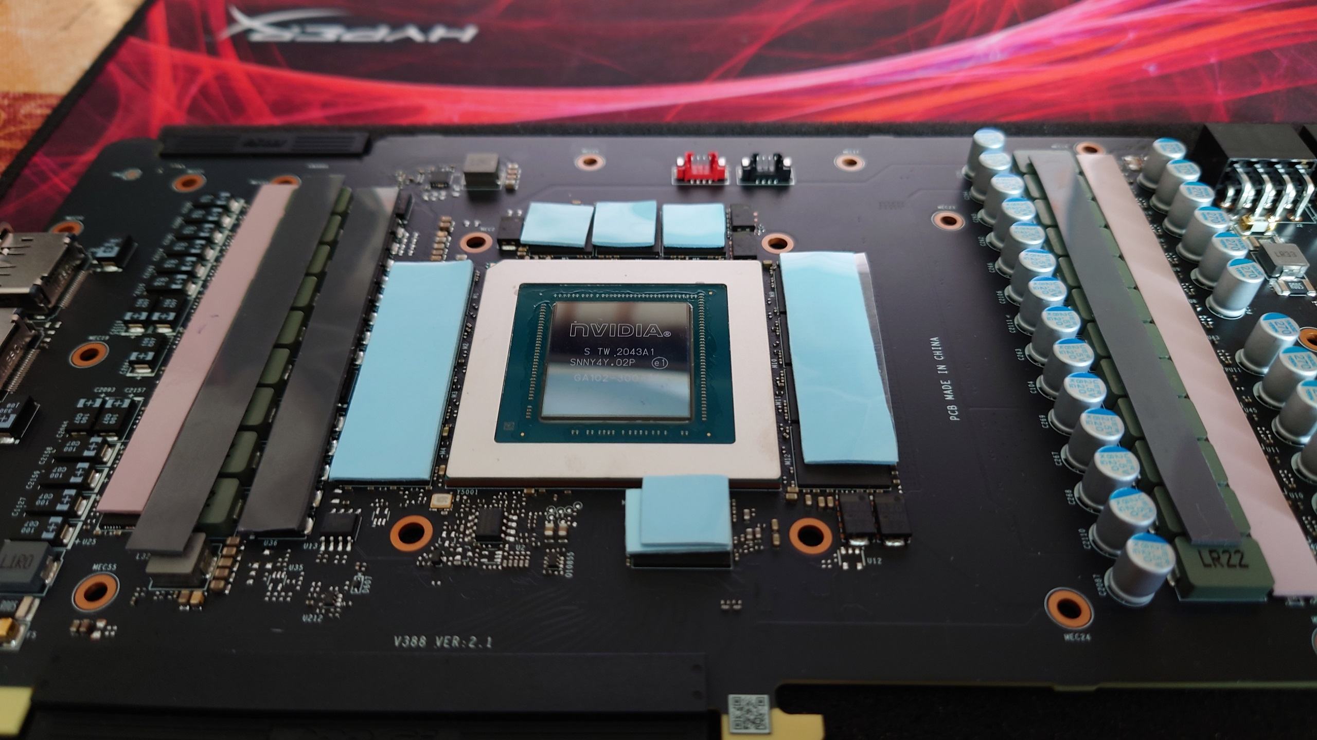

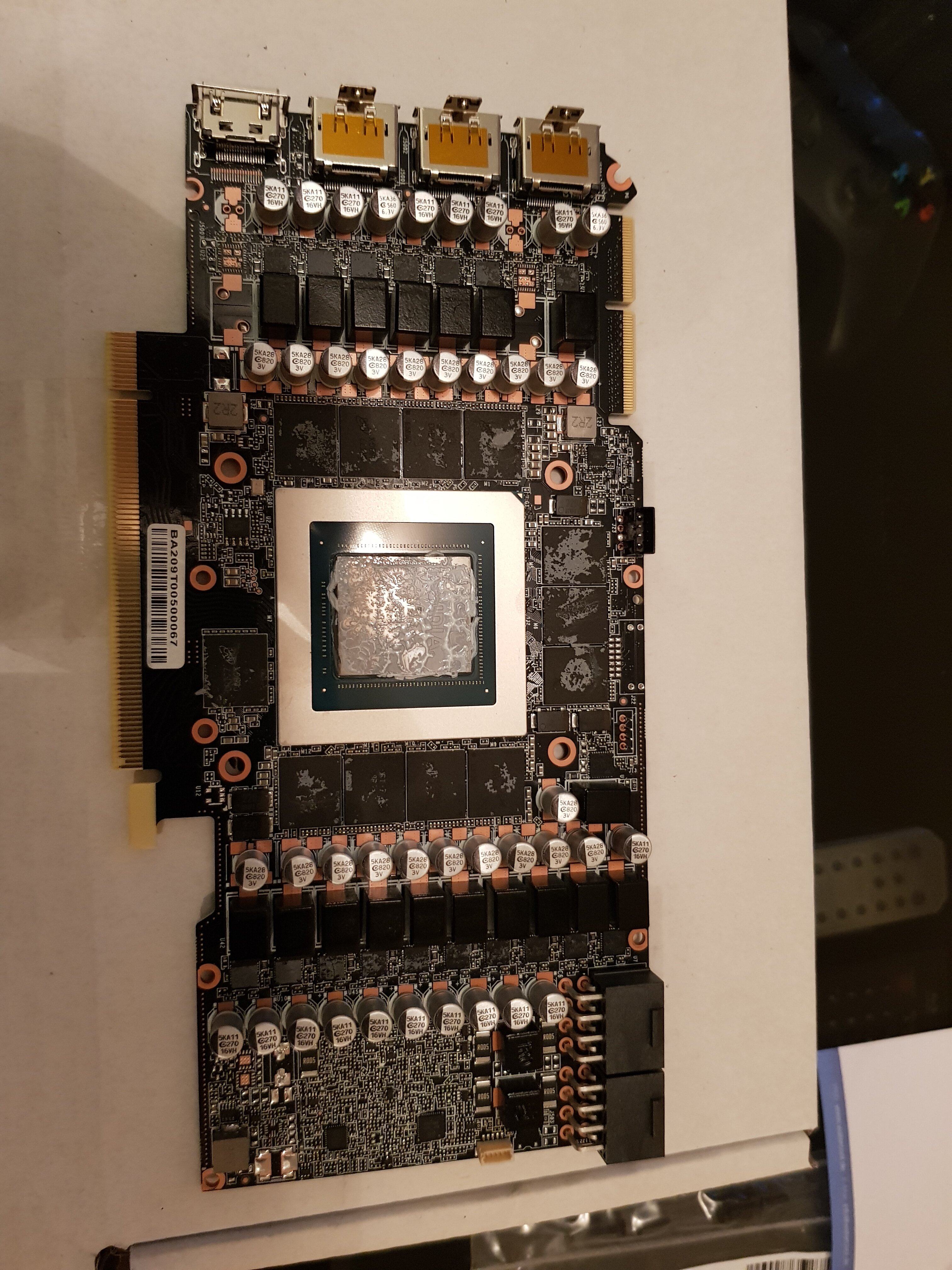

Hätte mal besser Fotos machen sollen als ich die Platine geputzt hatte :d
Okay, das sieht ja echt gruselig aus bei deiner.. :d
Hab auf die Schnelle nix gefunden, welcher Hertseller?
Edit: Gainward
Joa bei Palit etc. auch nicht besser^^
Achja an den PCI E Kontakte war nur schmier drauf bzw. bisschen vom weichen Wärmeleitpad drauf gekommen.
Hatte vor dem Einbau die Kontakte gereinigt .
Alles gut falls sich einer wundert, Nur die MLCC hätte man bisschen schöner drauf machen können^^
Finde auch diese Bröselpads grauenvoll .

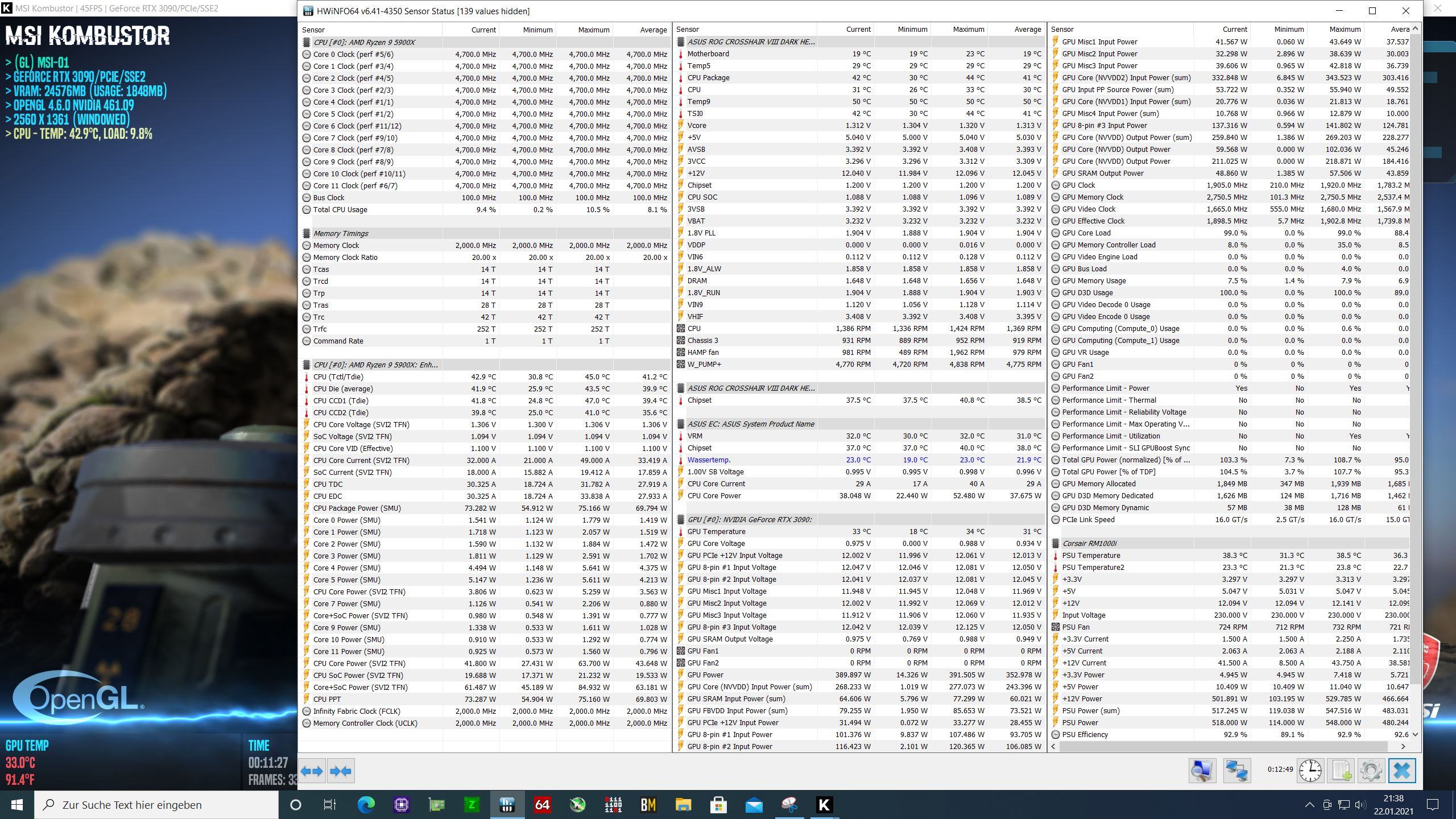

Naja bin mal gespannt wie der Bykski bei dir performt.
funkflixGigabyte Aorus XtremeBykskipassivLMDestilliertes Wasser + DP Ultra390> 20023,0034,0011,0VRM: -1 x Wassertemp vor GPU, kein Durchflussmesser, D5 Pumpe 100%
funkflixGigabyte Aorus XtremeBykskipassivLMDestilliertes Wasser + DP Ultra430> 20023,0035,0012,0VRM: -1 x Wassertemp vor GPU, kein Durchflussmesser, D5 Pumpe 100%

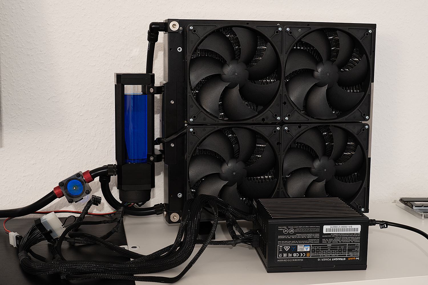

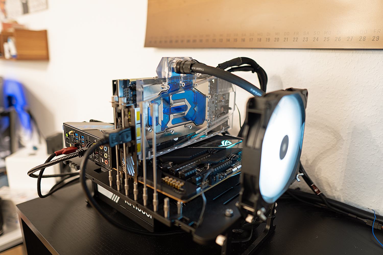

Testaufbau:
Hab zwar kein DFM, aber da nur Rohrradi und ansonsten die zwei Kühler, müssten hier locker 200l/h anliegen.

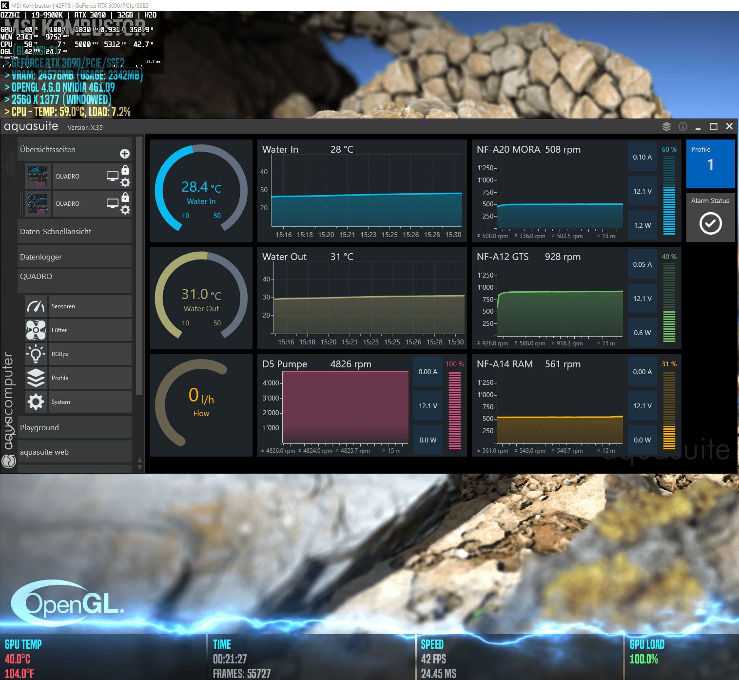

OZZHIPalit RTX 3090 GamingPro OCAqua ComputerpassivLMDP Ultra (Clear)350???28,0040,0012,00VRM: XXD5@100%, AQ Quadro & Inline Sensoren
Habe leider keinen DFS und komme wohl nicht auf die Liste. Wollte meine Erfahrung mit den Wechsel auf LM jedoch niemanden vorenthalten. Es hat richtig was gebracht. Die Karte war vorher immer bei 49-50°C bei 30°C Wasser. Aktuell sind es nur noch 40°C bei 28°C Wasser.
Schönes Ergebnis, aber nur um anderen nicht die Illusion zu geben, 8-9°K sind eher nicht normal. Meistens eher so 3 - 6°K aus meinen Erfahrungen.
Kommt natürlich auch drauf an welche Paste vorher drauf war?
An der Qualität der Kryonaut Paste hat es sicher nicht gelegen. Ich könnte mir nur vorstellen, dass ich es falsch aufgetragen habe oder der Kühler nicht recht aufliegt, weil es nicht plan ist. Hatte Igor nicht sowas erwähnt?
Sah in diesem Fall so aus:
Sieht auf den ersten Blick ja soweit okay aus.
Ist jetzt im Nachgang schwer zu sagen, aber ist ja auch nicht so wichtig, wenn es bei dir so massiv geholfen hat, dann hast du alles richtig gemacht. :)
