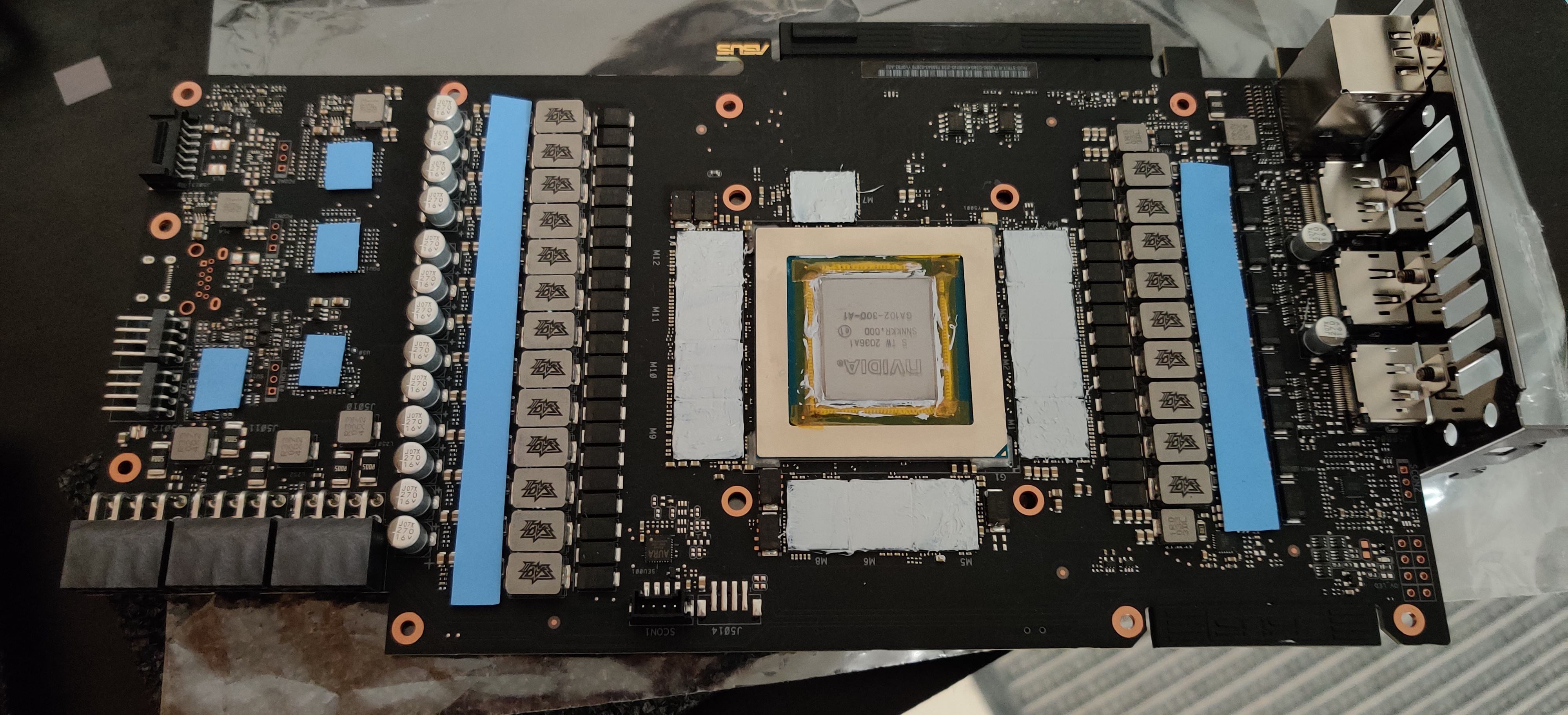

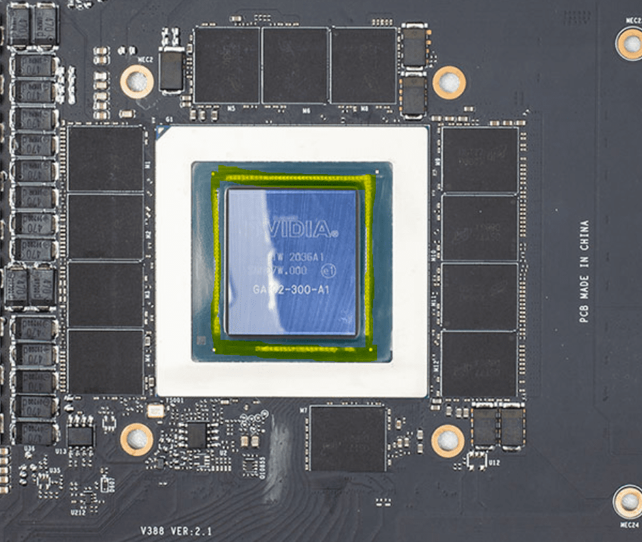

Kaptonband. Lässt sich spurlos entfernen.Welchen Lack verwendet Ihr zur Isolation der kleinen SIMs vom LM um die GPU herum?
Ich würde die gelb markierten Stellen mit Klarlack behandeln. Müsste dann noch Kapton-Band drauf, falls ja, wo?

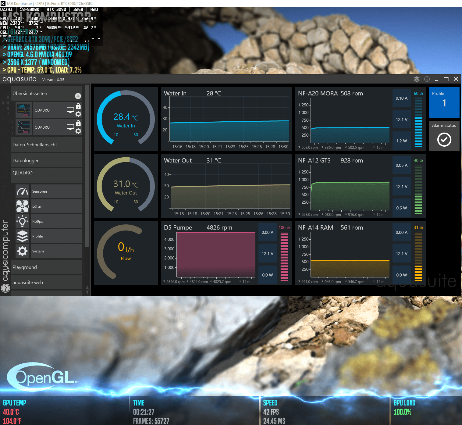

OZZHI Palit RTX 3090 GamingPro OC Aqua Computer passiv LM DP Ultra (Clear) 350 ??? 28,00 40,00 12,00 VRM: XX D5@100%, AQ Quadro & Inline Sensoren
Habe leider keinen DFS und komme wohl nicht auf die Liste. Wollte meine Erfahrung mit den Wechsel auf LM jedoch niemanden vorenthalten. Es hat richtig was gebracht. Die Karte war vorher immer bei 49-50°C bei 30°C Wasser. Aktuell sind es nur noch 40°C bei 28°C Wasser.

Mal eine erste Messung von meiner Strix. Wichtig ist: Ich hab keinen eigenen Tempsensor direkt vor der GPU, das Wasser geht erst durch die CPU, die zur Testzeit etwa bei 30W Leistungsaufnahme lag. Also kann man grob 0.5°C vom Delta abziehen.
hast meine karte falsch bei der 3090 eingetragen, ich hab ne 3080^^Sind übernommen.
Wichtig ist: Ich hab keinen eigenen Tempsensor direkt vor der GPU, das Wasser geht erst durch die CPU, die zur Testzeit etwa bei 30W Leistungsaufnahme lag. Also kann man grob 0.25-0.5°C vom Delta abziehen.
Jetzt muss ich mal blöd fragen...Ich hab das Band und schön ecklig mit Paste verschmiert. Da gibts keinen Kontakt mehr 🙃
