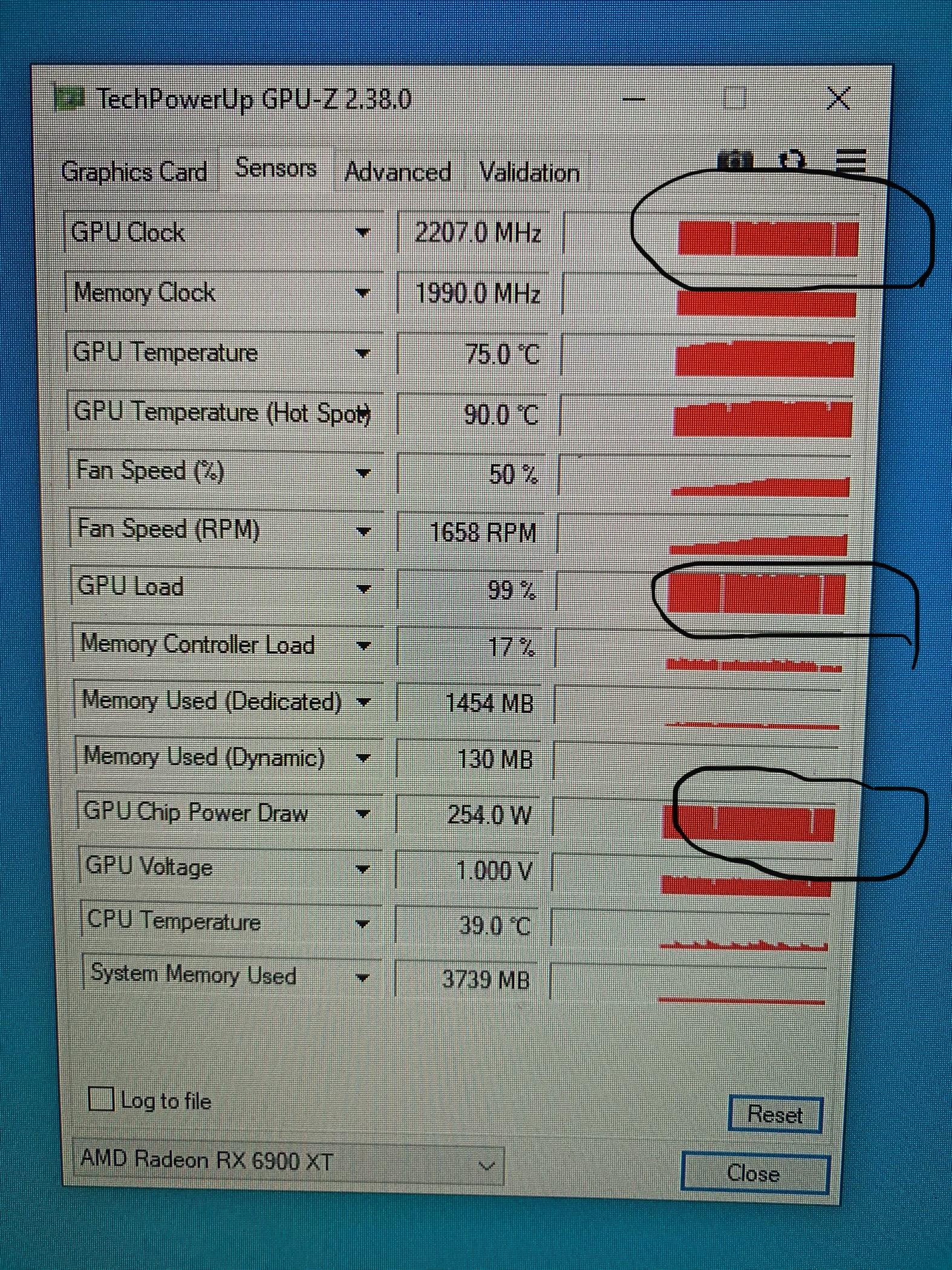

Hallo Leute, habe seit ich die Karte habe nur Probleme. Die GPU taktet beim AMD stresstest immer wieder mal auf 50Mhz runter. Bei Spiele wie Cyberpunk und Warzone habe ich Mikroruckler.
Habe schon alles versucht: Windows neu installiert, die neuesten Treiber usw.
Mein Netzteil ist auch nicht kaputt, habe schon mit einem anderen versucht. 2. Slot versucht, Bios auf PCIE 3 nichts geht..

Passiert das gleiche...also auf 500mhz runter für ne Sekunde

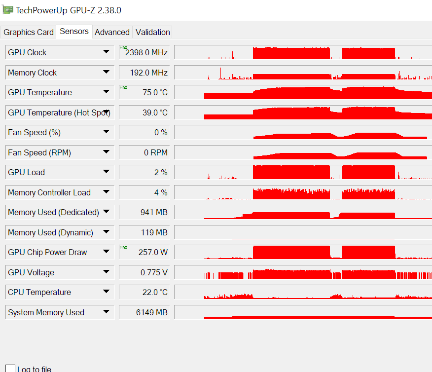

Hier ist Port Royale Raytracing einmal Demo, dann Lücke, dann Test.
GPU Frequenz, GPUload, GPU Memory sichtlich stabil. Treiber 21.4.1

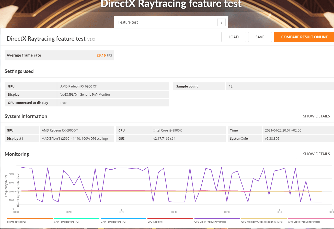

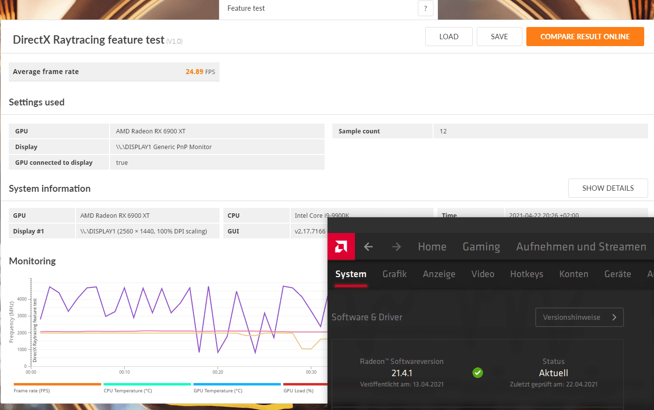

Hier zeige ich euch die Treiberprobleme:
1. Raytracing mit Treiber 21.2.3 mit 29 Frames:
2. Raytracing mit Treiber 21.4.1 (auch 21.3.1 und 21.3.2) mit 25 Frames.
Selbes System, selbe Einstellungen, zig Mal durchexerziert.
Dazu noch Abstürze mit den neueren Treibern (21.4.1 muß ich noch prüfen)
Schlußfolgerung, da stimmt was mit dem Treiber nicht, der alte 21.2.3 ist der stabilste!
