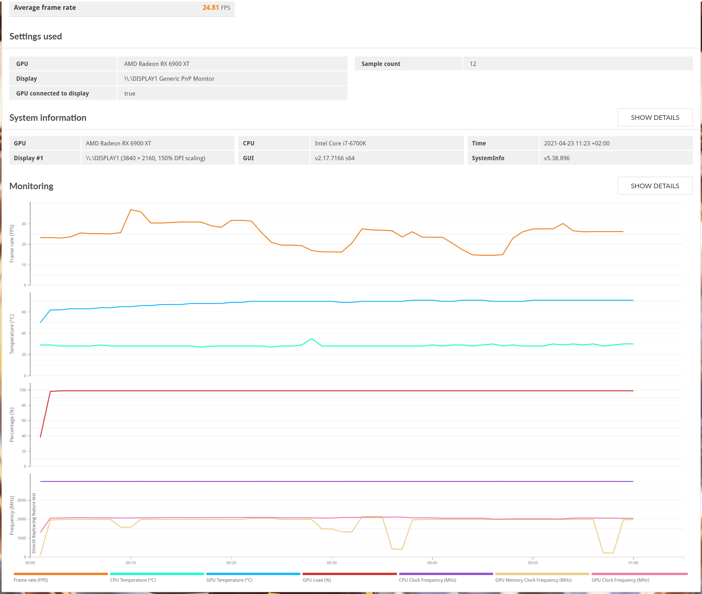

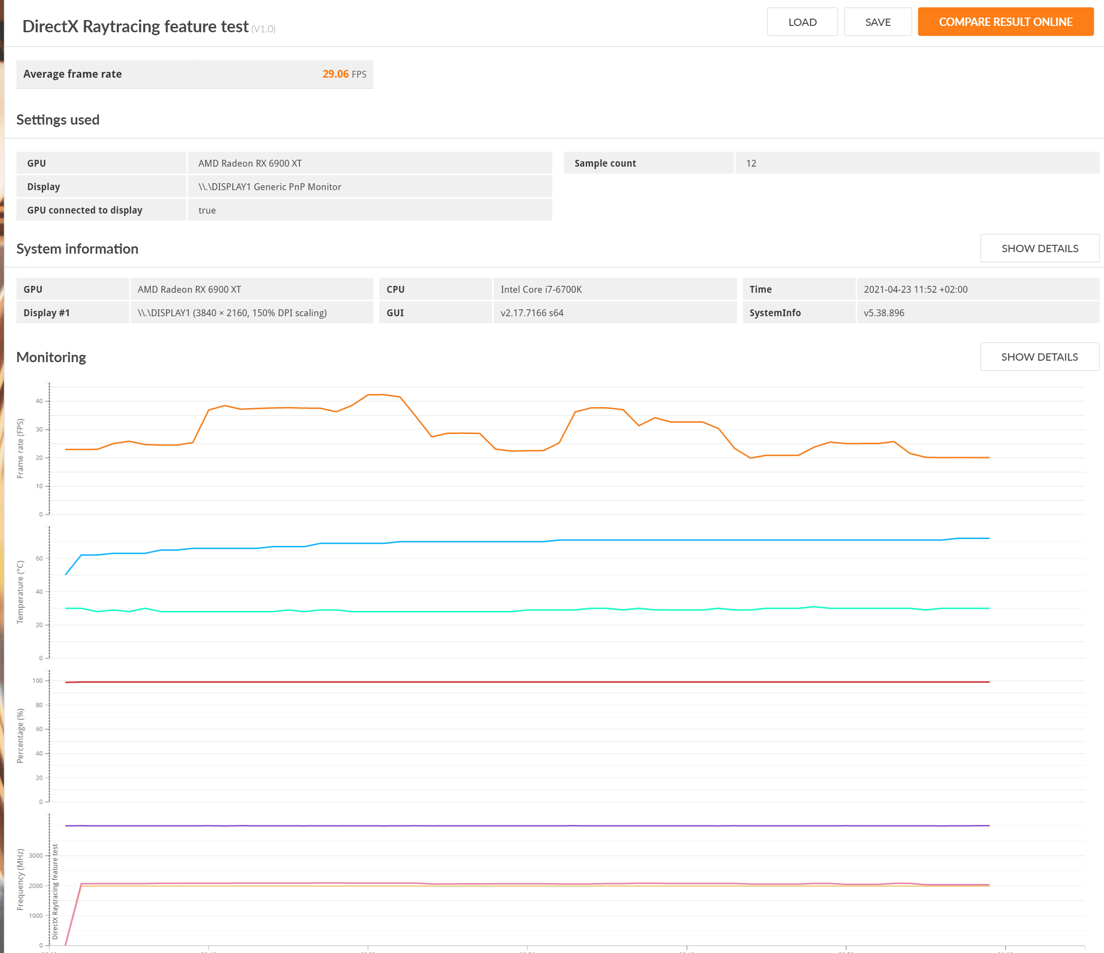

So, mir hat die Sache keine Ruhe gelassen, habe jetzt auf einem völlig differenten System (hier auch die GPU, PC meines Sohnes) das Ganze nochmal durchgetestet, hier hat AMD bei den Treibern definitv Mist gebaut:
1. i6700 Treiber 21.2.3:
2. i6700 Treiber 21.4.1
Man sieht Einbrüche im Speichertakt, die CPU war in beiden Durchläufen im gleichen Modus.
Der gleiche Effekt wie beim anderen System trotz des schwächeren Prozessors, da muß was in den neuen Treibern faul sein!
Ich denke, die Treiber sind noch weit weg vom "Ideal".
Das erklärt vielleicht auch die auftretenden Instabilitäten in Spielen mit Raytracing (BF V; Metro Exodus)
Wie kann man den Sachverhalt am besten AMD übermitteln?

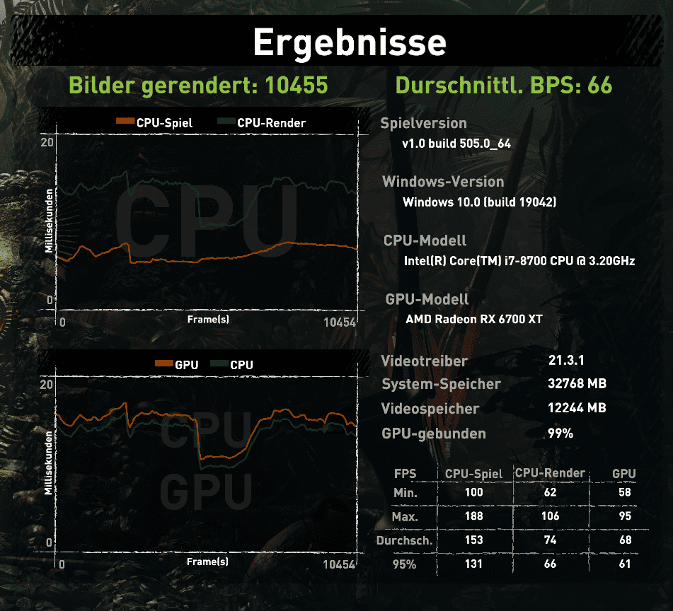

Hier mal Shadow of The Tomb Raider Demo Benchmark mit einer RX 6700 XT:
Energieplan - Win10 = Balanced
Energieplan - Win10 = Höchstleistung
Auf Balanced wird ein künstliches CPU-Limit erzeugt, welches zu Mikrorucklern führt. Ich denke die Frameverläufe und bessere Performance auf Höchstleistung sind fühlbar und messbar.

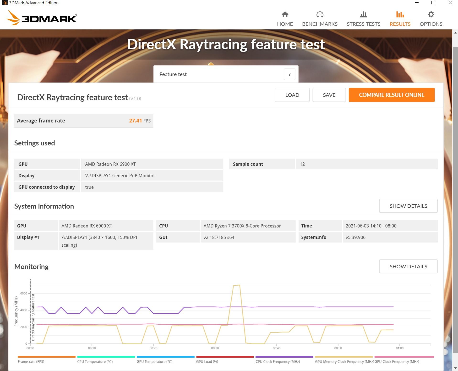

Hi - sorry I only speak English. But I see the same behavior as you in the 3DMark DirectX RayTracing Feature Test, where the memory clock is unstable and leads to poor performance. My setup is 3700X + 6900XT. And after searching online about this issue, your post is literally the only one that mentioned the same issue as mine (see attached). Let me try the previous driver versions to see how it behaves (21.2.3 / 21.3.1).
Did you manage to figure out any fix?

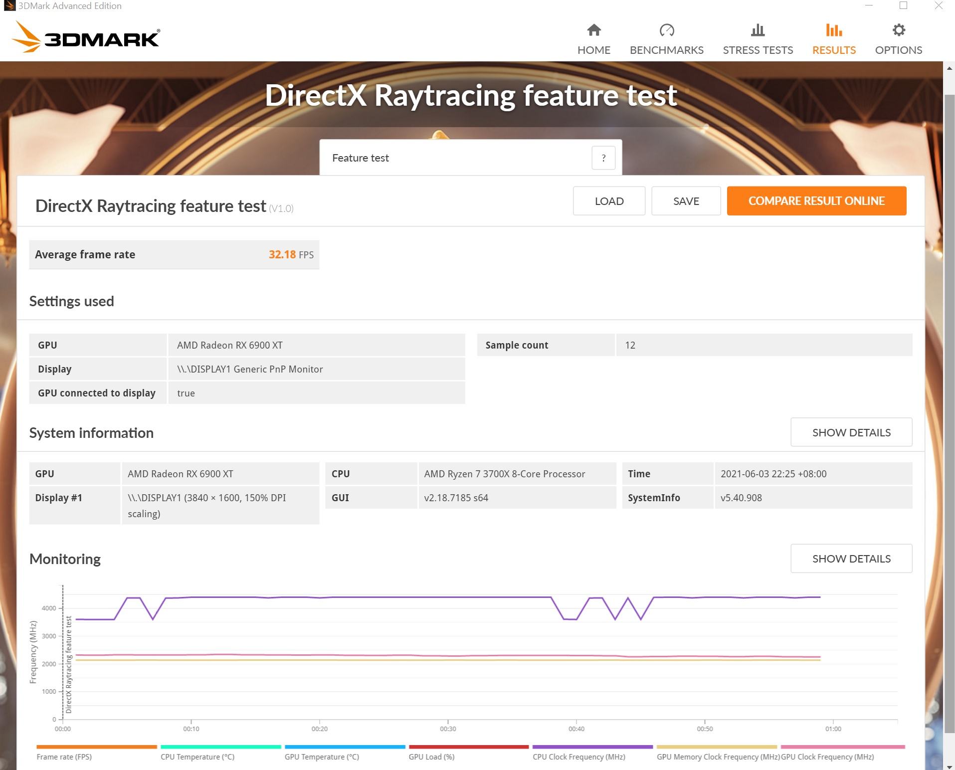

Doing the same test as above with 21.2.3 driver, I see much better scores, and the memory clocks are stable! What is AMD doing with the drivers!?
