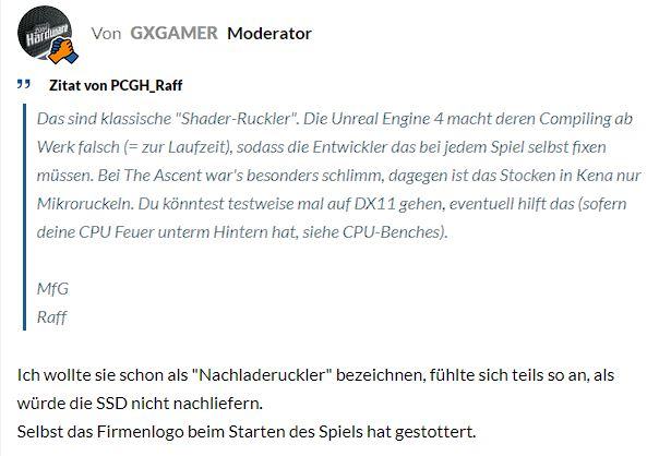

Der Witz ist ja das es vorgestern bis zum nächsten Neustart besser lief und nur an der Stelle gehakt hat die aber auch andere jetzt bestätigt haben.
Wahrscheinlich laufe ich wirklich Problemen mit der Engine hinterher...
Haben denn die Spiele die bei dir Probleme machen alle die Unreal Engine ?
Nope und das ist ja das Ding, bei Kena liegt es definitiv am Spiel, die anderen muss ich unbedingt weiter testen, nachdem ich die Änderung in der Registry vorgenommen habe war nichts mehr aber habe auch nichts mehr wirklich gespielt weil ich mit Kena beschäftigt war.
