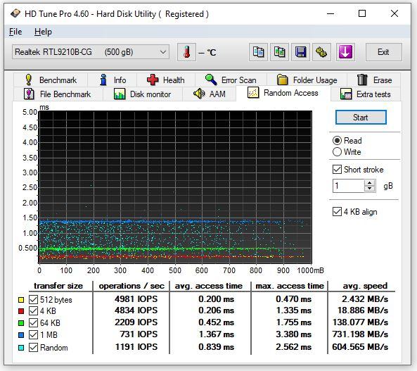

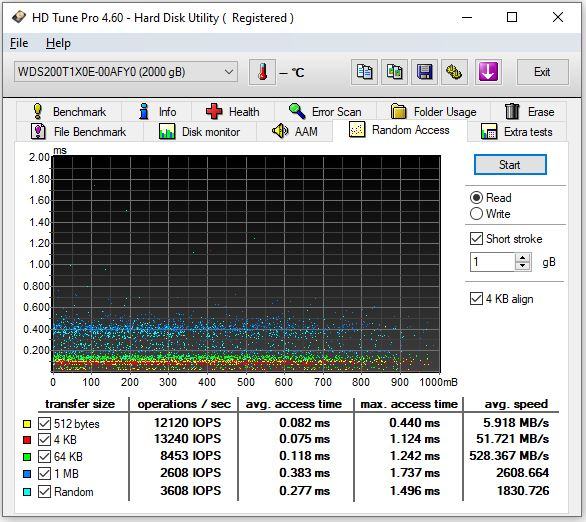

Als ich eben die 3090 verkauft habe, schmeißt der die in sein System, startet Cyberpunk und in der ersten Minuten kommt gleich ein kurzer Hänger, wahrscheinlich ist das mittlerweile einfach so oder was weiß ich...
