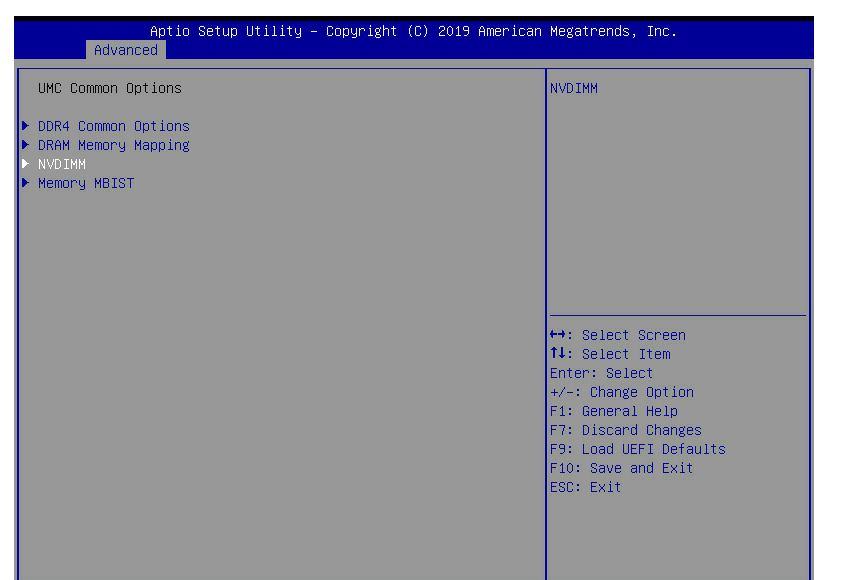

Was bedeutet das? Kann das Board mit NVDIMM umgehen?
Und .... seit kurzem braucht das board unheimlich lange um den ESXi zu booten? Wait for BMC ist an aber das dauert doch nicht so lange? Unteranderem braucht das Board extrem lange um ins BIOS zu wechseln?
Hat das von euch jemand auch?
