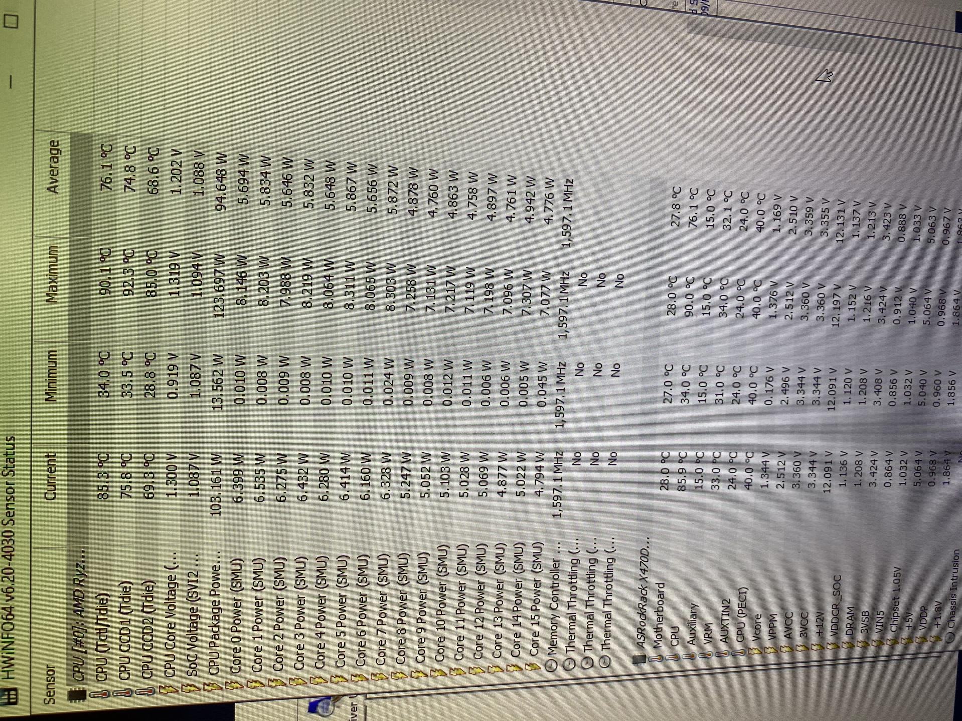

In Hwinfo64 solltest du die Spawa Temp auslesen können, normal geht das bei jeden Board.
https://www.hwinfo.com/download/
Wer Super wenn du das testen könntest, ich hoffe er gibt dir die Spawa Temp aus. Wie viel Watt/Strom die CPU dabei verbraucht, wird dir im Programm auch angezeigt. :)
Bei mir beim Notebook, heist das VRM/VR VCC Temperatur, kann aber je nach Board was anderes dastehen. Am besten einfach mal Last drauf geben und schauen welche Temps steigen, sollte unter dem Mainboard-Namen stehen.
Hier im B450 Beispiel heist es VR Mos.
Ich glaub das ist hier leider nicht so vergleichbar da hier ja 5 Lüfter vor dem Mainboard sitzen die dann mit über 15.000 U/min Luft da durch feuern. Die VRM wurde mal kurz 34 Grad warm und als dann die Lüftersteuerung so richtig los gelegt hat als die CPU 90 Grad erreicht hat ging sie dann sogar wieder runter auf 33 Grad.
Wenn ich da den Stresstest wieder ausmache ist der auch innerhalb von 10 Sekunden wieder bei 40 Grad CPU Temperatur. Ist halt 19" Technik und brüllend laut.

Thx vielen Dank, ja, da hast du wohl recht, wenn da ne kleine Turbine extrem viel Luft durch das kleine Gehäuse presst, und die Luft direkt auf die VRM's geht, sind die Temps wirklich nicht vergleichbar. Aber so zu deinem System, die VRM Temps sind Top. Thx fürs testen, wer cool wenn das noch jemand in nem 4 he Gehäuse und oder Tower Gehäuse auslesen könnte. :)
Nochmal vielen Dank. :bigok:
