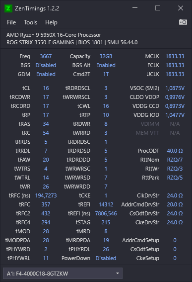

Hier meine Einstellungen - ohne WHEA Fehler - mit Auto-Spannung, PBO+CO, RAM OC
Ist das B-Die Ram? Wenn nicht, dann ist deine tRFC viel zu scharf eingestellt. 2 oder 4 Riegel? Generell würde ich es an deiner Stelle bei 3.66G mit einem SoC von 1.15V probieren und wenn B-Die dann 1.5VDDR. Liegt ziemlich sicher nicht an der CPU, sondern an deinen Settings. Garantiert sind bei einem 5xxx lediglich 1800Mhz (also 3600), alles darüber hinaus ist Chiplotterie.
