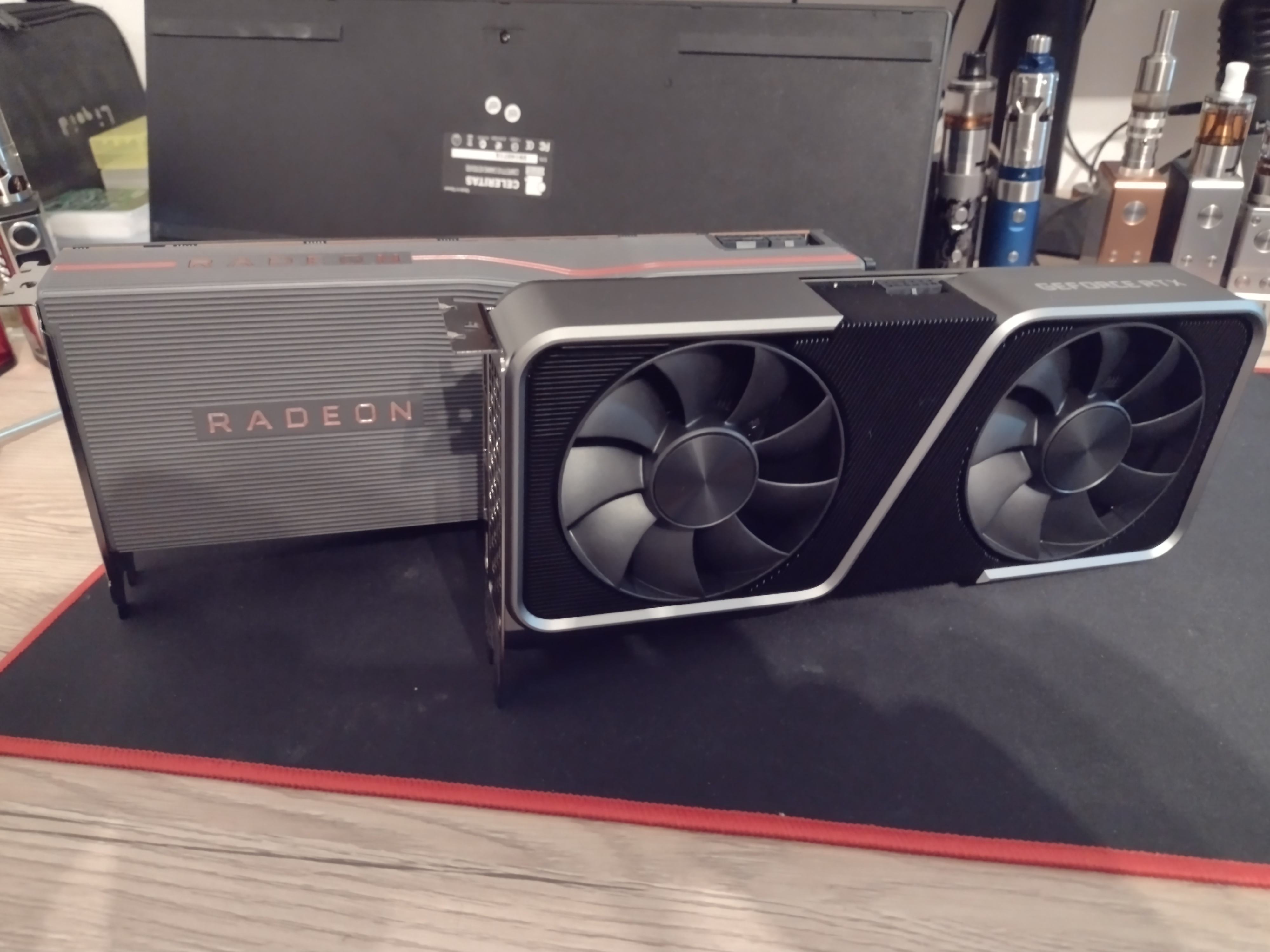

Bei den Treibern hats ja soweit geklappt von RX 5700 Reihe zu RX 6800 Reihe... wenn ich dran denke was es anfangs mit der 5700er Reihe für Probleme gab, die 6800 läuft bislang ohne jedes Problem... genauso wie die 3070.
