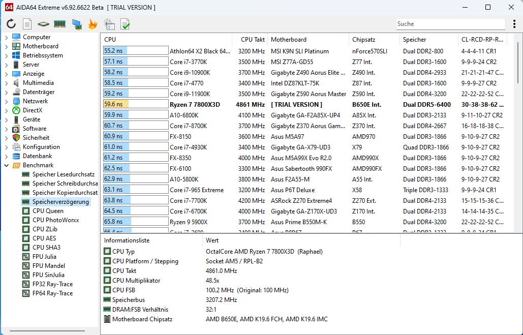

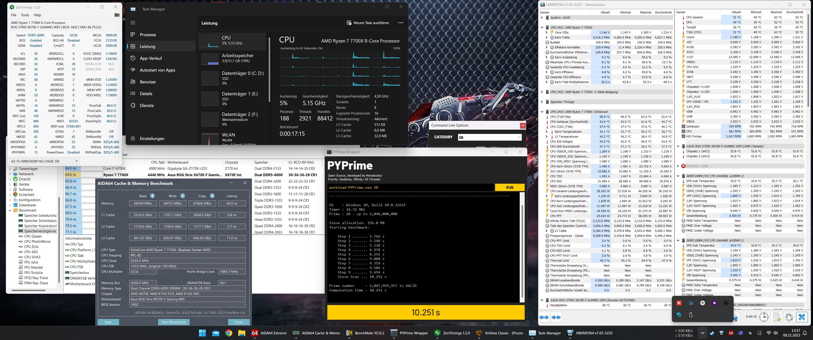

ich habe mich dann doch ein klein wenig mit dem optimieren beschäftigt, nach >diesen Zahlen<, und auch bei den Taktraten.
Ich habe eine Frage bezüglich des FCLK, gibt es dort optimalere Werte wenn man 6200MHz beim RAM fährt, vielleicht Stichwort synchron? Ich kenne mich da nicht so aus bei DDR5.
Wenn AMD 2000MHz FCLK mit 6000MT/s als Sweet Spot ansieht, wäre bei deinem RAM mit 6200MT/s wohl 2066MHz das optimum 😎
Ob das besser performt musst du ausprobieren
Allerdings testen andere Leute ihre Systeme ja nicht im Safe mode, daher ja nicht unbedingt vergleichbar
Eben genau das tun die meisten, du wirst kaum oder ich lehne mich mal weit aus dem Fester, Ergebnisse <60ms haben, die nicht im Safe Mode erzielt worden sind. Steht meine auch in fast jedem OC Thread im Startpost.
Den genauesten Wert erhält man, indem man den Test im abgesicherten Modus durchführt
Siehe hier
Im Abgesicherten Modus sind die Bedingungen wenigstens immer gleich.

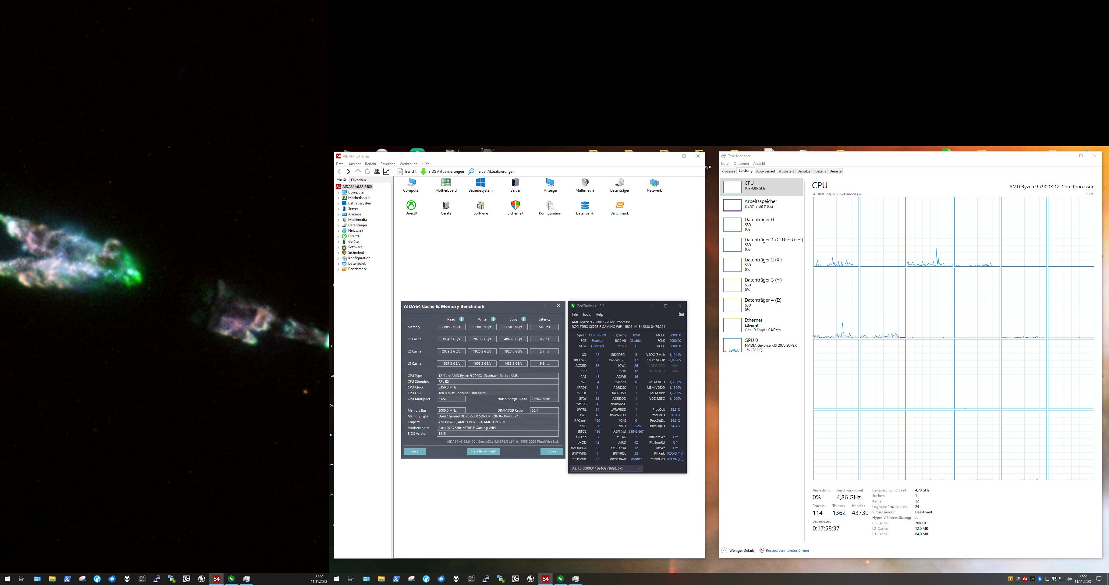

Ja, dazu auch ein Bsp.:
Einmal mit allen Diensten und Programmen die so bei mir laufen im normalen Betrieb bei mir, ca 190 Prozesse.
Hier dann mit nur beendeten Prozessen aus der Taskleiste wie z.B. den Afterburner und Steam usw.
Und als letztes der abgesicherte Modus wo aber nicht alles zu testen / anzuzeigen geht
Hier waren nur 55 Prozesse aktiv, da sieht man mal welche Rolle Windows selbst und die Anzahl an Programmen spielt 8-)
Ich komme also auch nur ca auf 65ns im Mittel, aber ich denke das ist ganz OK, wüsste nicht was noch optimieren kann.

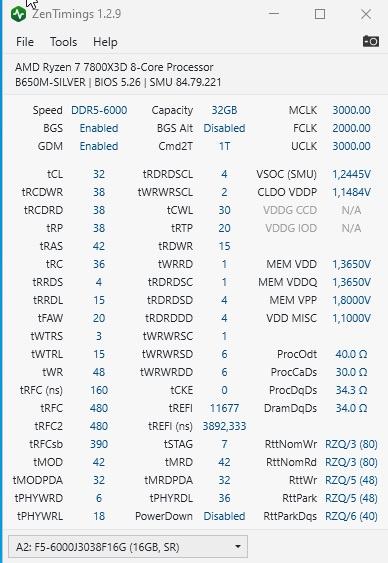

tRefi finde ich in meinem Bios zum verrecken nicht zum einstellen.
cpu ddr imc voltage steht auf auto bei mir im bios
cpu vdd voltage steht auf auto bei mir im bios
Hat da jemand vlt ne Idee wo ich dran drehen soll? vsoc hatte ich testweise noch weiter erhöht, prime95 hat aber nach weniger als eine Minuten Errors
Memory Training hab ich bereits an und Powerdown ja aus.
Wenn ich das richtig sehe hast du 6000CL30 RAM
Warum sind dann Primärtimings CL32 eingetragen?
Was passiert wenn du EXPO lädst?

@momatrix
tRC = 80
tRRDS = 4
tRRDL = 8
tFAW = 20
tWTRS = 6
tWTRL = 16
tWR = 48
tRFC = 480
tRDRDSCL = 4
tWRWRSCL = 4
tRTP = 16
tRDWR = 18
tWRRD = 3
tRFEI = 65535

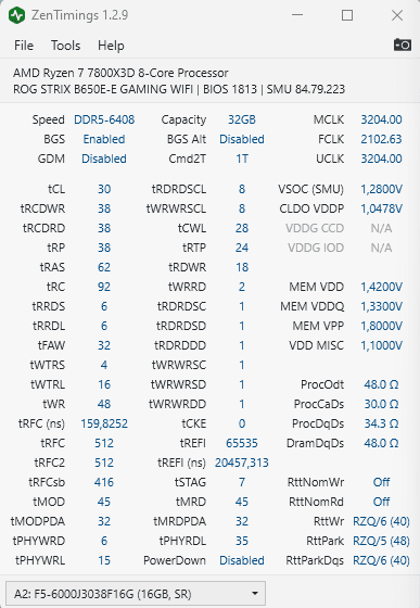

@Cyberbernd
tRRDL = 12
tWTRL = 24 (weil tWTRL = tRRDL*2)
tRRDS = 8
tFAW = 32 (weil tFAW = tRRDS*4)
tRTP = 12 oder 18 (musst du ausprobieren) - damit dann natürlich auch tRAS und tRC anpassen
denk dran VORHER ein entsprechendes BIOS Profil zu sichern falls die Kiste nicht mehr bootet
kannst du bitte vorher/nachher ein AIDA Screenshot posten? Danke :d
/edit wegen Zahlendreher :unsure:

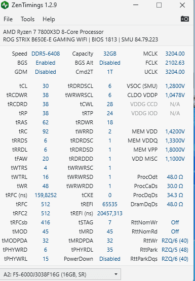

Hi
Ähm...ja.....also LuxSkywalker ...........ich mag dich ja....aber..... :fresse2: :haha:
Nach 3 x unter den Tisch krabbeln...inc. clearcmos ...läuft alles wieder.
twtrl von 16 auf 12 war wohl NICHT so dolle.
So lasse ich das jetzt. trdrdscl und twrwtscl habe ich beide von 6 auf 8. twtrl wieder auf 16.
Mehr geht da wohl nicht.
Gruß Bernd
ps. AIDA bench einfach im default Win 11.

🫣 ups, naja einen Versuch war es wert... dann ist wohl mit der VDD Ende der Fahnenstange erreicht
deshalb vorher halt immer ein BIOS Profil sichern
btw. du glaubst gar nicht wie oft ich ich meiner "RAM Optimierungsphase" mein BIOS zurück setzen musste :coolblue:
damn, ich hab mich auch vertan ^^
tRRDL = 12
tWTRL = 24
tRRDS = 8
tFAW = 32
hab meinen vorherigen Post korrigiert - sorry, einfach zwei Werte aus versehen vertauscht 😢 es gilt nicht immer möglichst kleine Werte sind die besten...
